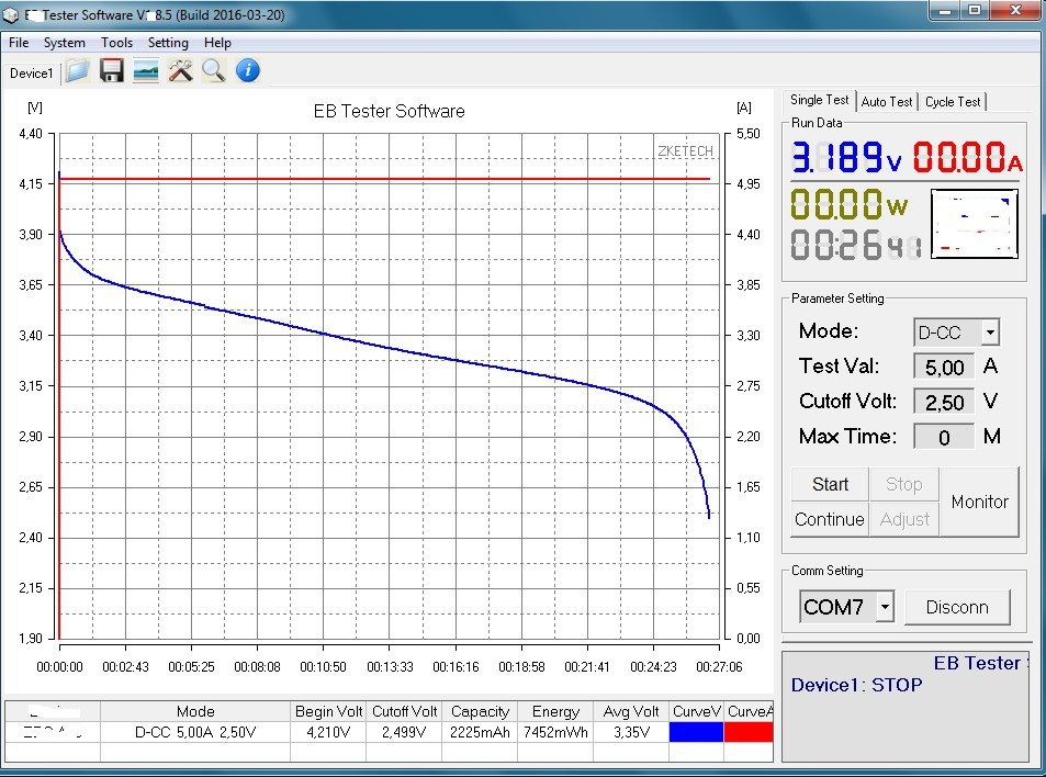

У меня имеются аккумуляторы  Самсунг  ICR18650-26FM ; SDIEM ; TEW2  с реальной емкостью 2600мА,  хочу собрать 10s аккумулятор для гироскутера,  контроллер заряда использовать существующий со старого аккумулятора, хватит ли тока отдачи у Самсунговской батареи???
родной акб совсем не держит емкость.....
Чтобы найти верную дорогу, надо сначала заблудиться!!!
spb-e
Если оригинальные 26f  то скорее всего хватит. Живучие они...Следить за нагревом во время работы  :pardon:

оригинал или нет, но емкость заявленную емкость держат!  для моих лодок этого вполне хватает, а вот для гироскутера....
меня больше беспокоит ток отдачи этих акумов, на максимуме 5,2А , 2элемента -10А....  а фактического потребления гироскутера я не знаю, и произвести замер не могу, т.к. ушел в аварию....
или может посмотреть в сторону высокотоковых? но тут засада в цене... :neg:
По поводу нагрева конечно вопрос.... сильно грелись в вашем случае?

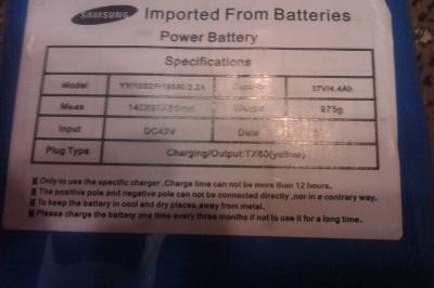

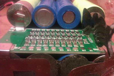

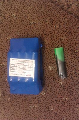

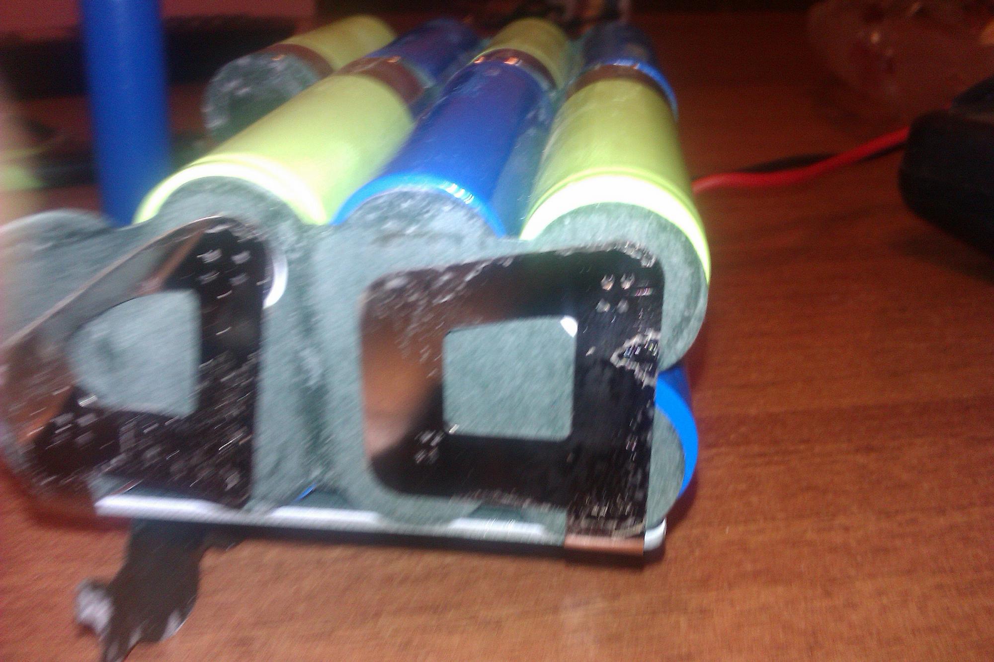

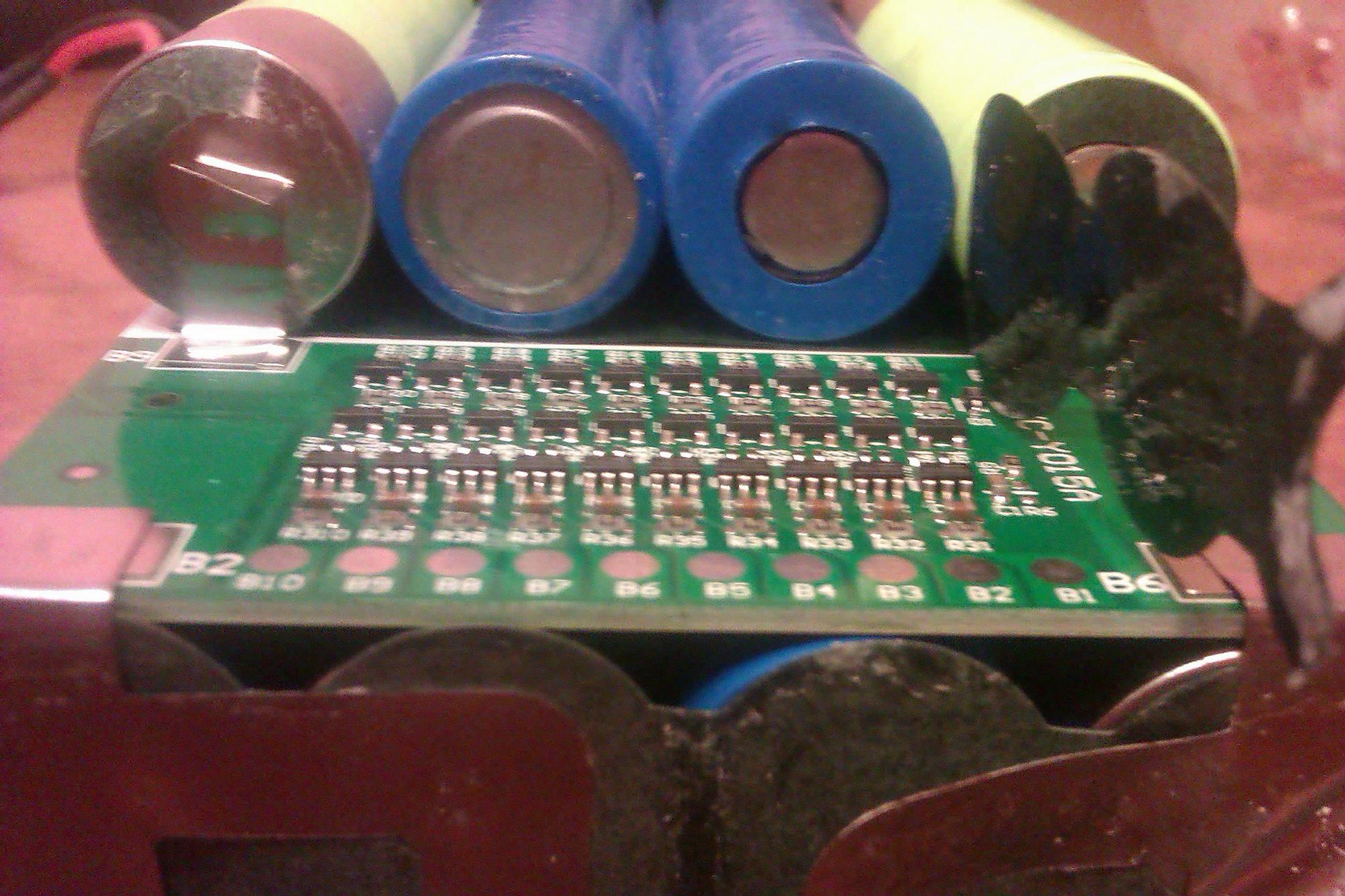

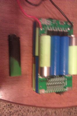

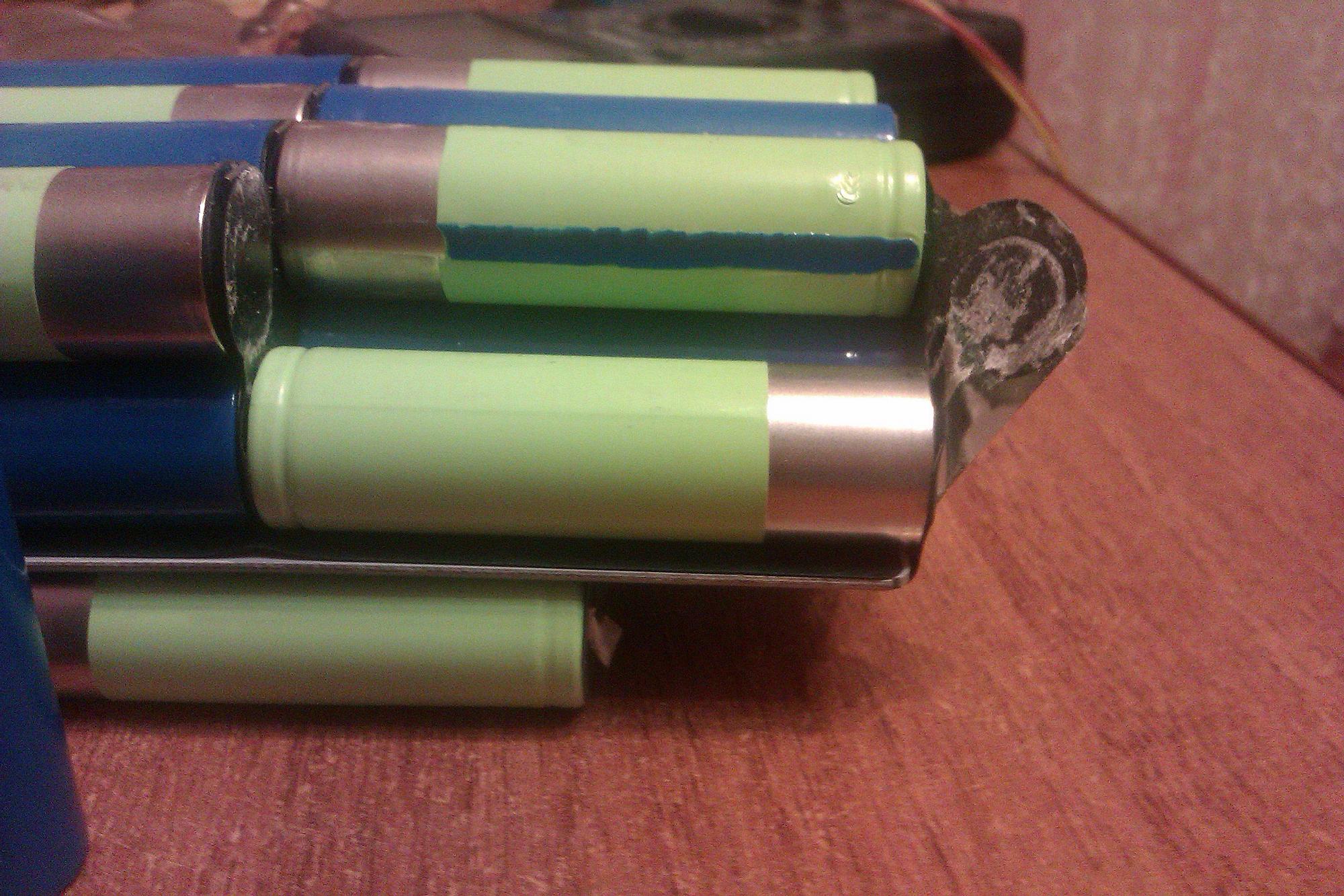

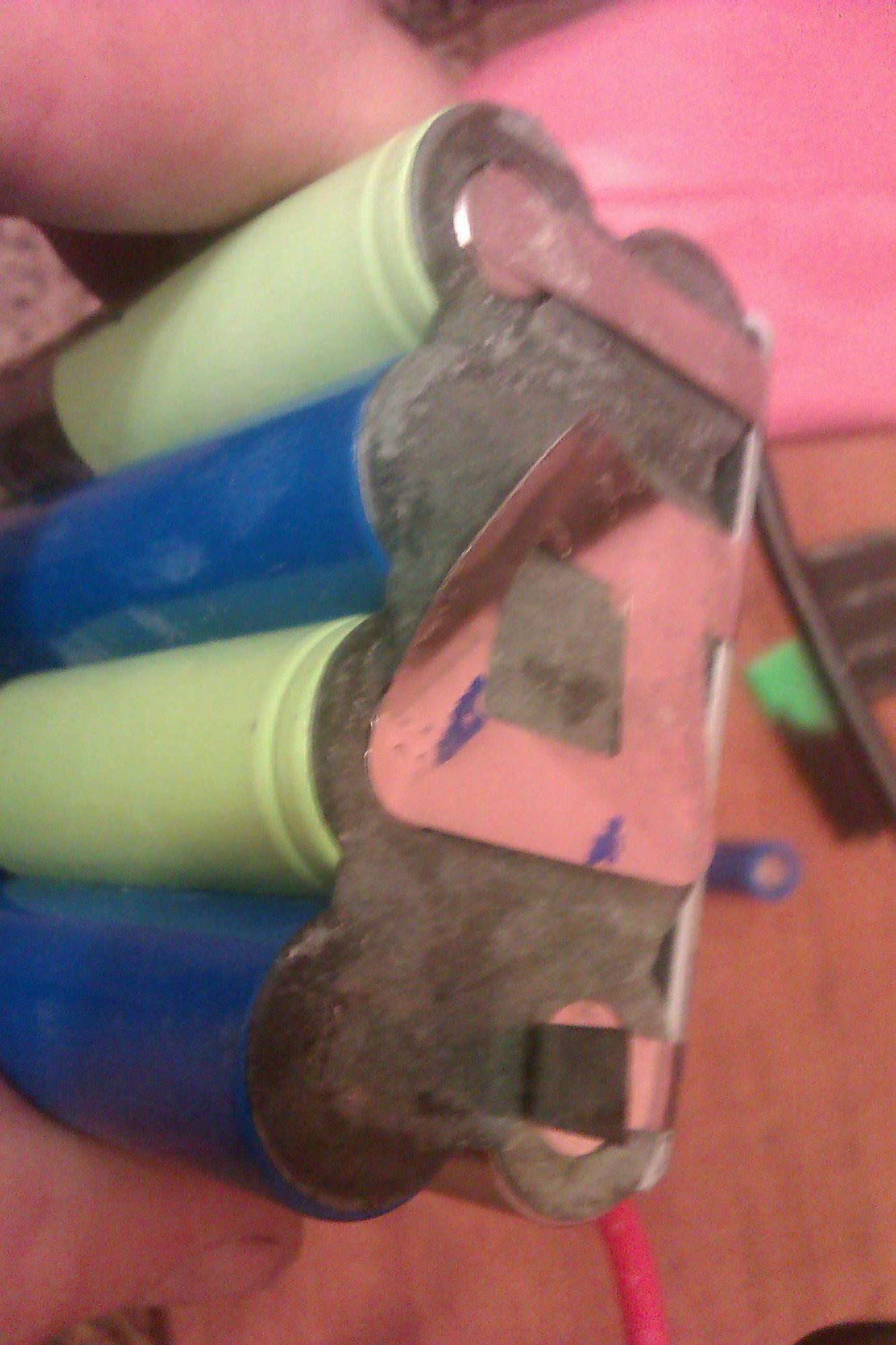

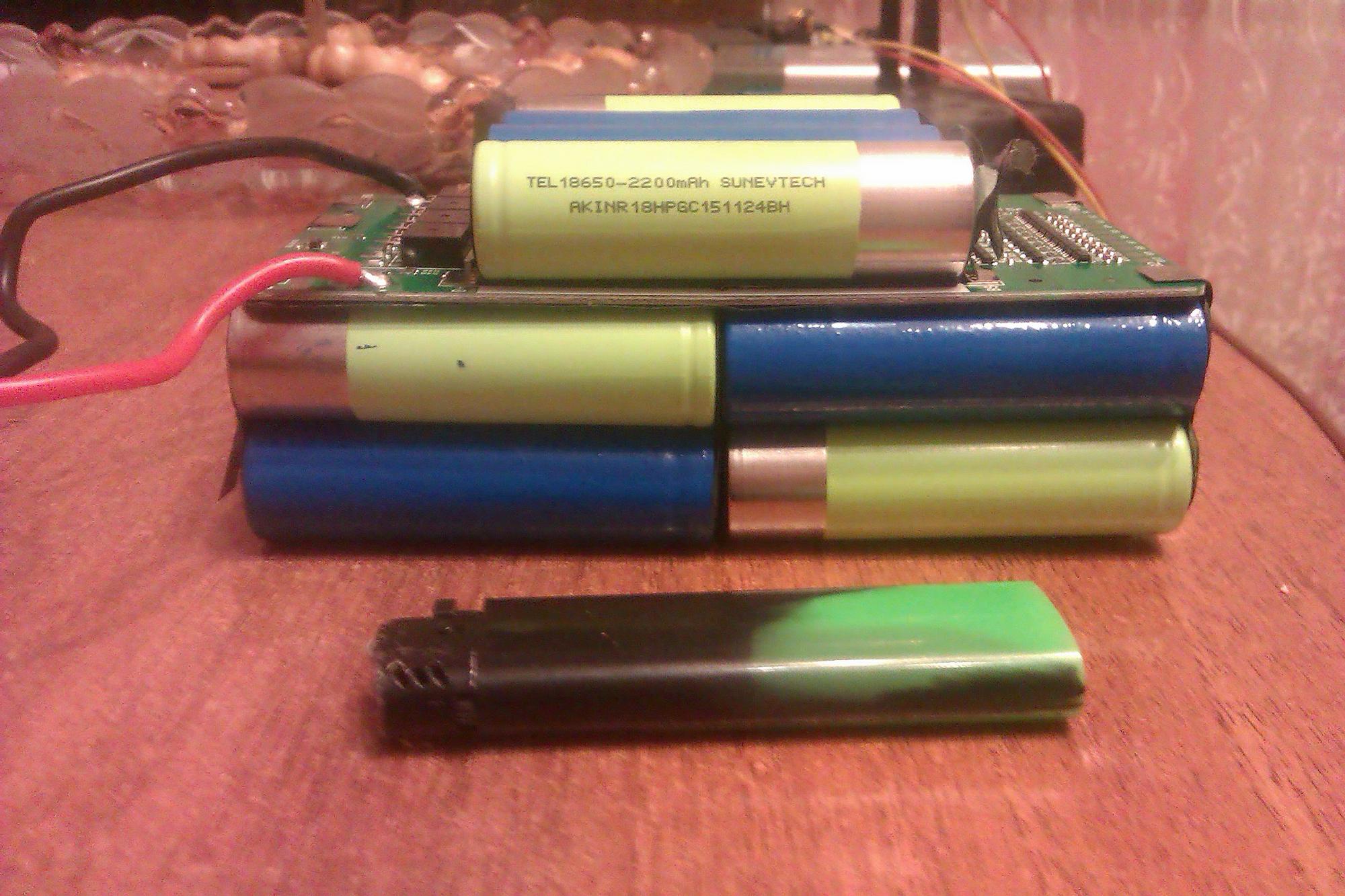

саша
Получается, что все батареи с лейболом корейца - фейк.
Может кто разубедит меня в этом или это реально так?
[/quote] все не все, не знаю,но вот принесли на ремонт:
а я сначала удивился -чего это синенькие не сварены...
spb-e
[user]саша[/user],  Огромное спасибо за фото
