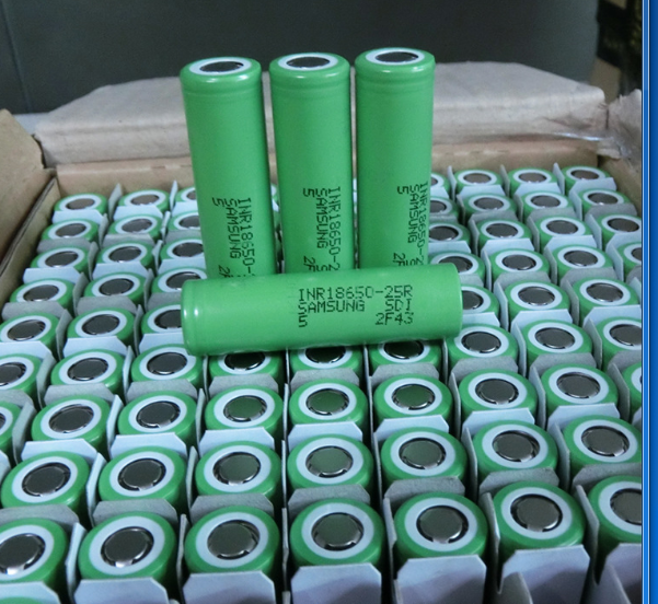

Всем доброго времени суток.
Всем известно, что самые популярные аккумуляторы для гириков это Самсунг.
Слышал я от одной китайской фабрики такую вещь, что реально аккумуляторов Самсунг не бывает,а есть только аккумуляторы, собранные из их боченков. Меня этот вопрос заинтересовал, пролазил кучу официальных Самсунговских сайтов и нигде этого продукта не нашел.
Получается, что все батареи с лейболом корейца - фейк.
Может кто разубедит меня в этом или это реально так?

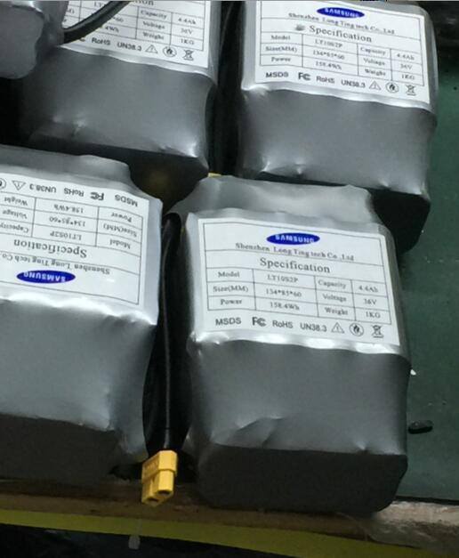

[user]Alex69[/user], что такое "батареи с лейблом корейца" в вашем тексте?
если вы имеете в виду вот это:
то на всех сборках указывают из каких элементов они собраны.
собирают прямо в том подвале, где и гироскутеры собирают, ну или получают готовые батареи с фабрик , которые изготавливают батареи...
и не факт что внутри батареи оригинальные элементы Самсунг...
а могут и из настоящих самсунгов собирать
если совсем низкая цена, то 99% что там левые китайские элементы
но то что сам Самсунг не собирает сборки для гироскутеров это точно

 Значит получается везде где написано Самсунг - контрофакт.
В первом варианте производитель батареи вообще не указан, во втором указан вместе с Самсунгом. Тогда лучше брать аппарат с реальным китайским лейбаком и смотреть, что внутри. Так получается?

[user]Alex69[/user], почему контрафакт? Фабрика батарей покупает официальные элементы самсунг и собирает из них сборку, ставит на сборку этикетку что внутри элементы самсунг. В чем криминал то?
В том что 20 элементов вместе спаяли в Шенчжене и обтянули синей пленкой, а не в Южной Корее?
