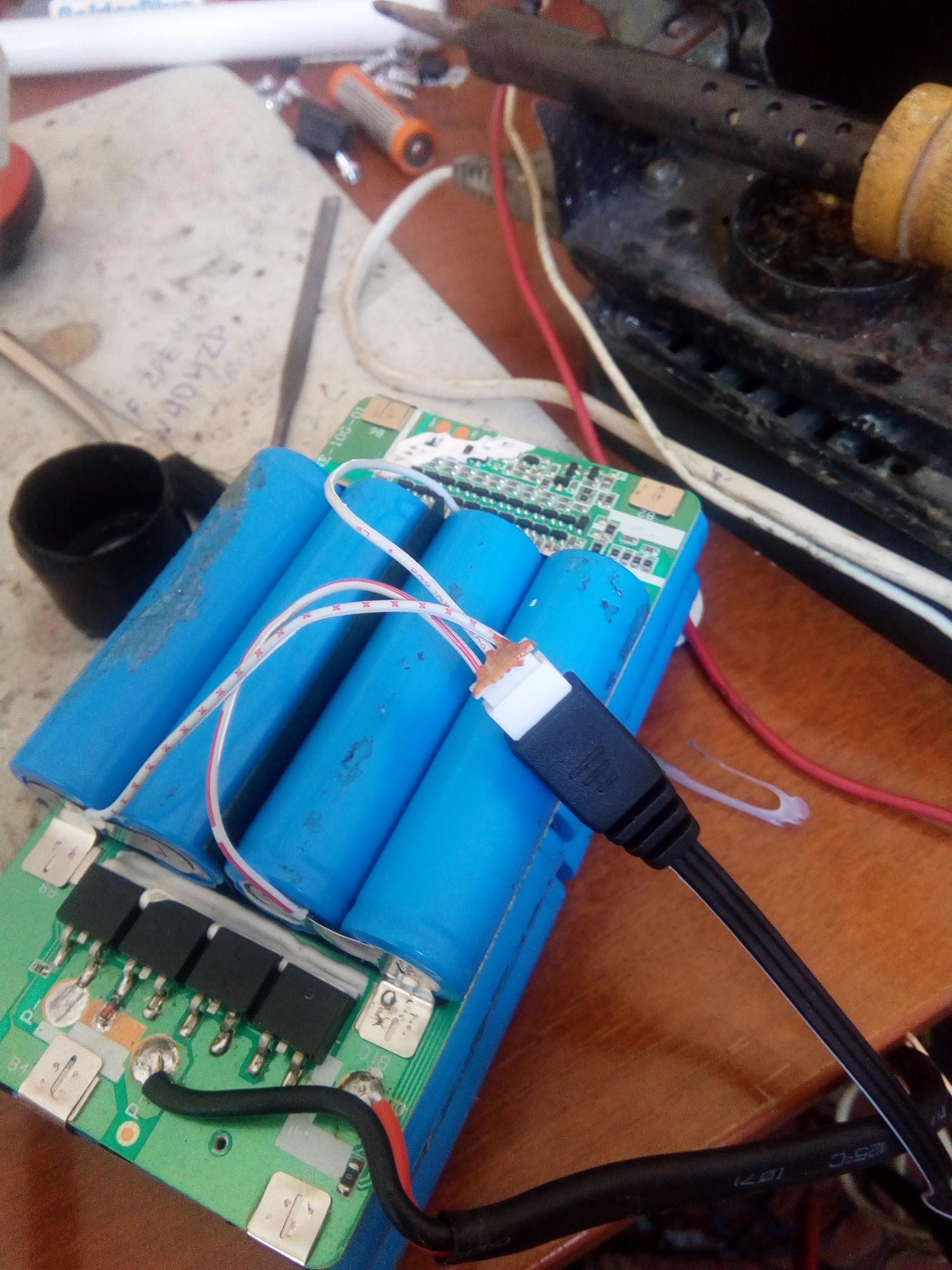

Здравствуйте! Принесли гирик 6,5 при включении приветствие,батарея мигает красным и выключается.При подключении зарядного зарядка не реагирует горит зелёным.Разобрал снял АКБ показывает 32 вольта с копейками,простояв весь день с подключенной зарядкой поднялось до 34 вольт.С другим АКБ все работает.
Теперь вопрос понятно что АКБ вскрывать,нет ли у кого ссылки на термоусадку именно этого размера или какой диаметр заказать.bms судя по форме не с боку а во всю длину.

giroman
Понятно,а rc зарядка пойдёт от р/у  моделек 2$,3$ li- po carger.
Мне просто нужен размер термоусадки,на сколько она сжимается после нагрева,может кто уже заказывал?

Хорошо на счёт диаметра термоусадки подожду.А про зарядку я имею в виду на 42в 2 Ампера у меня их три штуки,я имел ввиду если я к этим контактным пятакам подпаяю  разъём и типа аймакса в режиме 3s буду поднимать эти полусевшие ячейки,т.е липо балансиром зарядкой для р/у моделей.

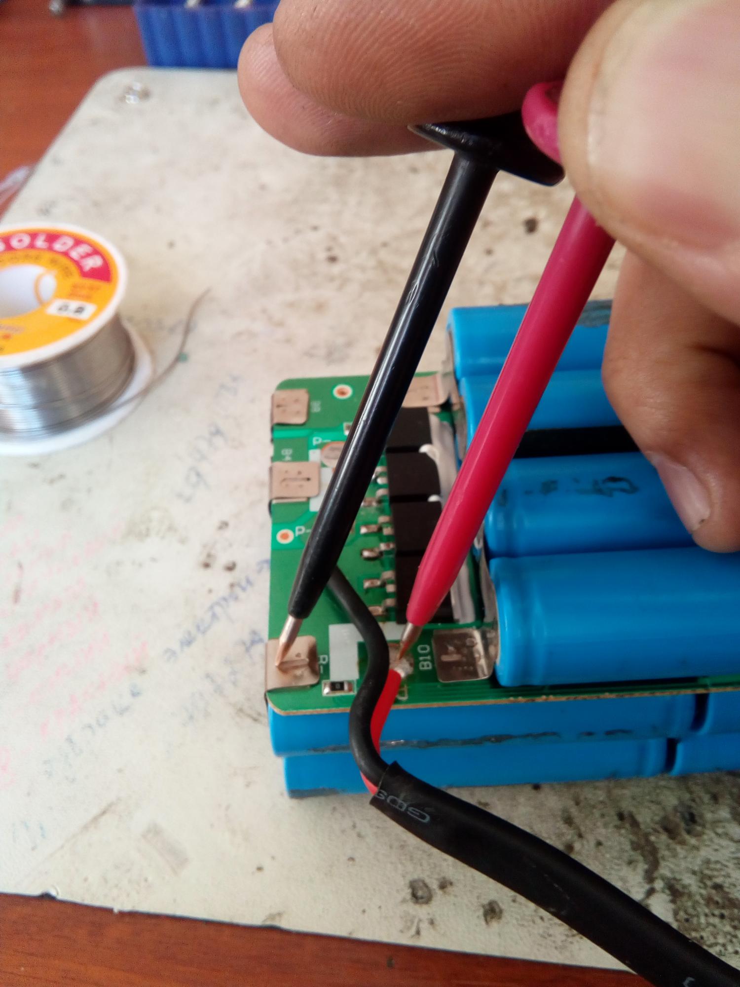

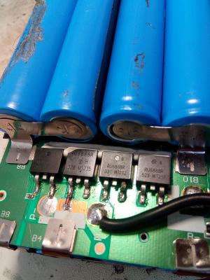

Ни че не пойму.В режиме 2s пробежался зарядил ячейки выравнял где-то по 3,8 в.теперь подключаю  к гироскутеру,включаю зарядку и на разъёме 42,28 в,а на P+ и B- т.е выход 10 ячеек 37,86в,,почему bms не работает или дело в другом,может полевики глянуть ну их выпаивать надо,а батарея контактной вся заварена.как победить её или всё-таки ячейки,ну я их проверял с включенным гиро,стоит напряжение не шелохнется.
giroman
Ну вот пока все не сдул,не нашёл больной зубик.К.з нету но переход оборвался судя по сему.Все заменил полтора часа уже заряжается.Спасибо всем буду термоусадку заказывать.
