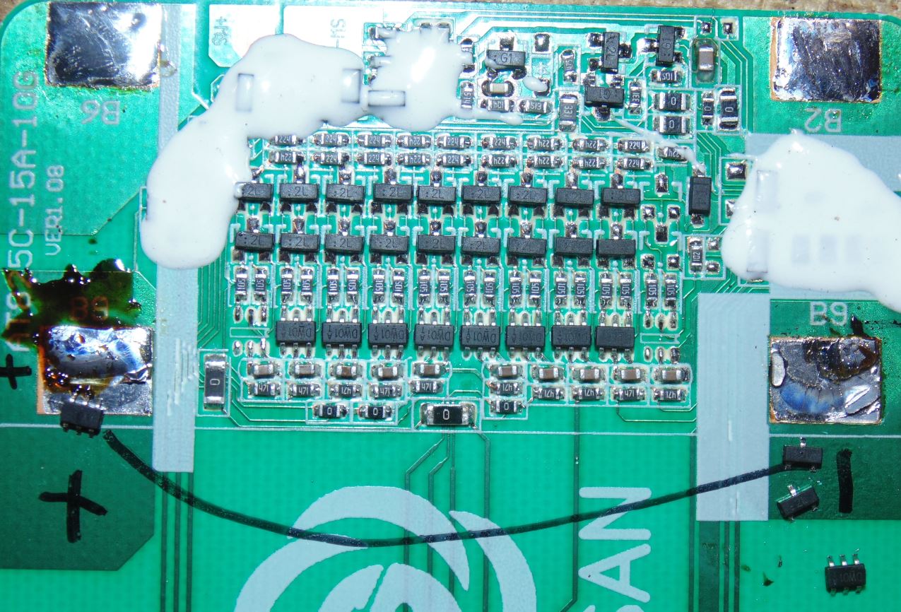

Разобрал дохлый аккумулятор (0В, заряд не берет) 10S2P2200AA01 типа SAMSUNG.
Все банки в районе 0,6-0,9В кроме одной пары 0В.
Внутри плата MESAN AT825C-15A-10G.
Подал с зарядника на сборку акк. напрямую в обход полевых ключей (маркировка спилена), начали заряжаться, но на двух парах напряжение стало выше 4.5В и 4.8В при 3.5 на остальных.
При просмотре схемы не увидел балансира, стоит на каждой паре по DW01 (контроллер защиты) и два PNP транзистора которые коммутируют последовательно соединенные 10 резисторов по 220кОм. Видимо планировалось что при пороговых значениях банок будут отключаться ключи на минусовом выводе, а где балансир заряда?
Подскажите кто в курсе может я не прав.
А если я прав то все это безобразие в конце концов приведет к пожару.
У знакомого моего знакомого) гироскутер в коридоре пожар устроил.
Вырвиглаз
Даже не сомневайся - приведет. Как я и говорил, плата защиты не оборудована балансиром. Меняйте элементы и, если хотите, чтобы батарея жила долго, вешайте внешний балансир.
