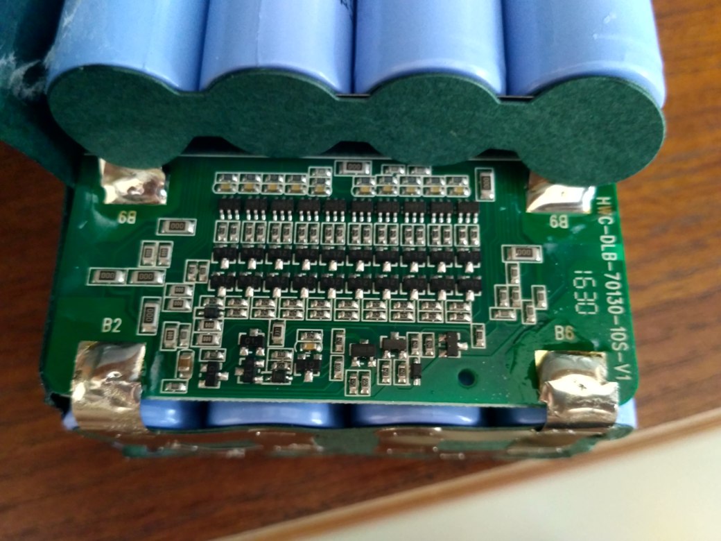

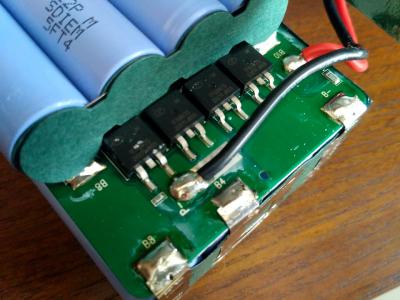

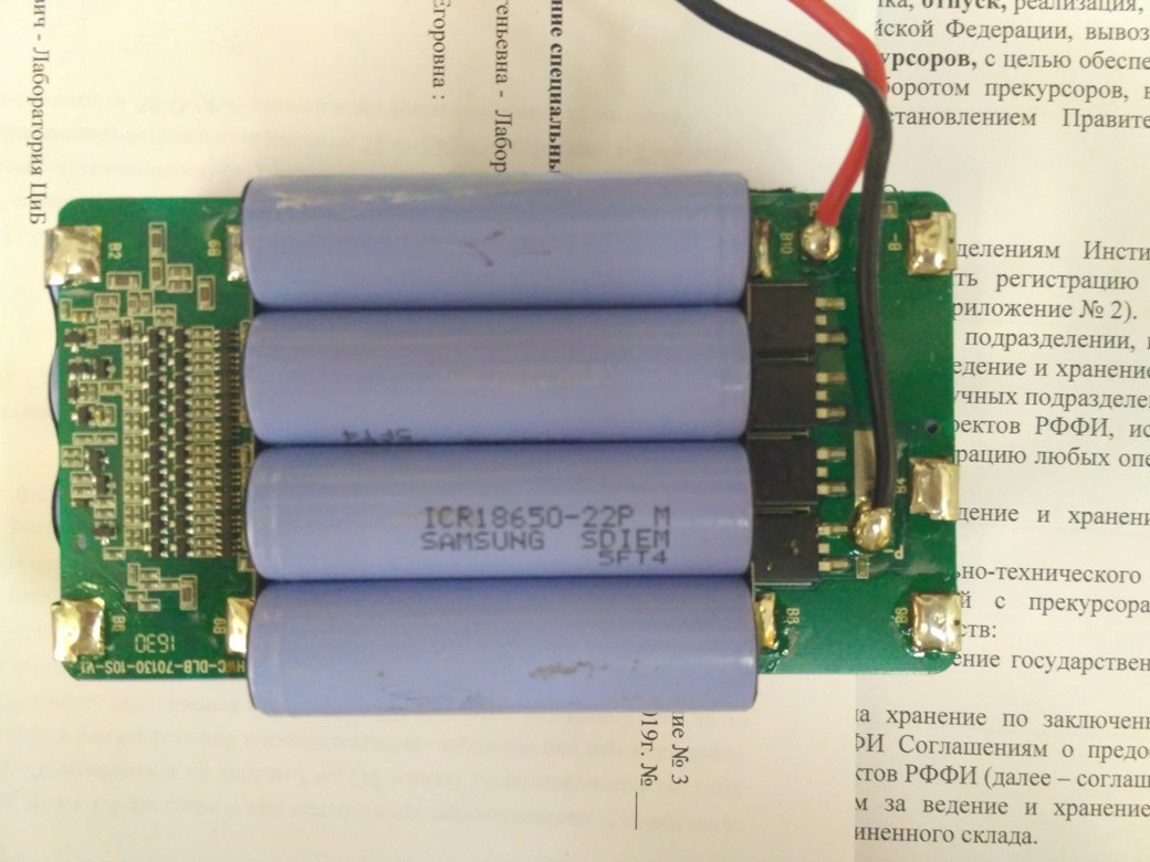

Бывает 24 в фото выложил. Похожую акб на алибабе  нашел но цена!!!!. Скажите а где можно найти схему бис. Я не пойму если одна ячейками занизить свое напряжение то АКБ выключится??? И как понять какая бмс стоит ??? С балансировкой или нет???
spb-e
Фото БМС покрупнее у нее с одной стороны детальки или с двух?

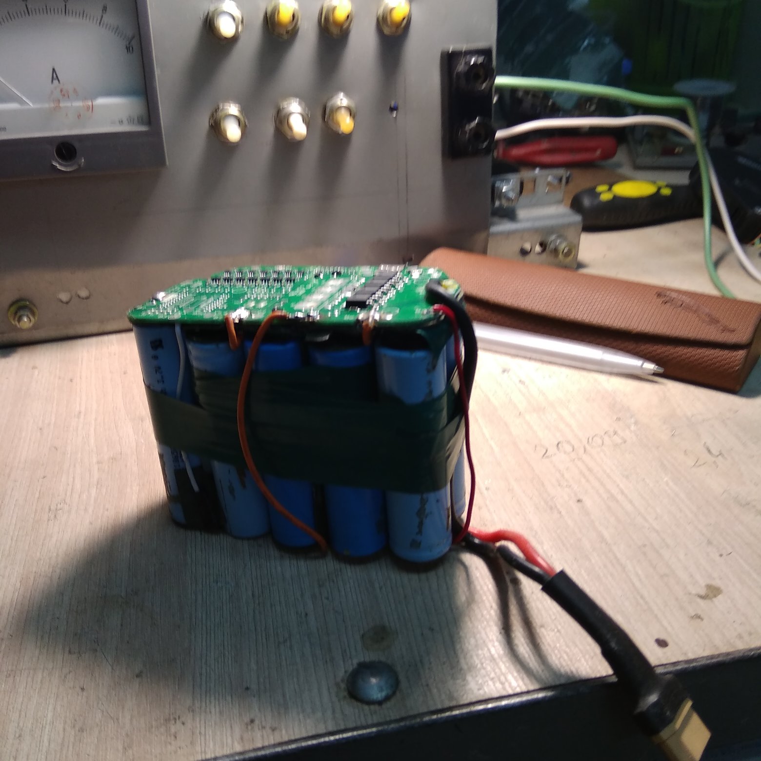

Старый аккум. Держит заряд недолго.
Снял термоусадку.
К точкам соединения банок подпаял балансировочные провода (по схеме 5s, 5s, т.к. у меня аймакс В6, а он может максимум 6s).
Отбалансировал банки (в два этапа). Разбег по элементам 0.05 вольт (4.15-4.20). Это большой разбег?

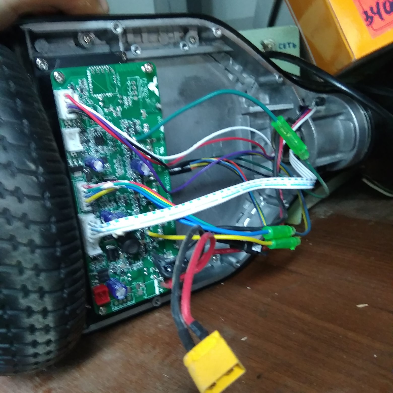

Всем привет, на сигвее робот мини поменяли плату BMS 15s 15A на такую же только 40А. После на ходу, сигвей выключился и не включается. В сервисе поменяли чип с 16 ножками по 8 с каждой стороны без каких либо маркировок. Он запускается но не реагирует не едет и мигает.
Могло ли это произойти из-за замены БМСки? на более мощную..
