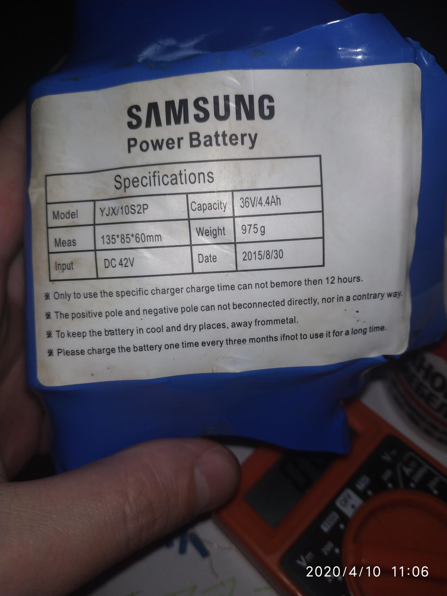

evdokimov-vit
Подскажите, чем нагрузку создать? Взял лампочку 220в 75вт, так ток всего 0.13а
Подключил секунд на 10 и снова измерил напряжение, не изменилось, нагрузка маловато
А гироскут выключается именно при нагрузке, вот я и думаю, что батарея просто отключается при большом токе
И менять как? на разъёме жёлтом или на выходе батареи , тоесть до платы?

RemScooter
Цитата: evdokimov-vit от 10 Апр. 2020 в 10:48может в этой заменить все банки?
так и делается обычно. Но если это у вас в первый раз, то лучше поискать видео где это делают. Фотографировать, разрисовывать схему батареи, где какие элементы и куда что идёт. В идеале не паять , а сваривать, все банки должны быть однотипного внутреннего сопротивления (одинаковыми в некой погрешности)

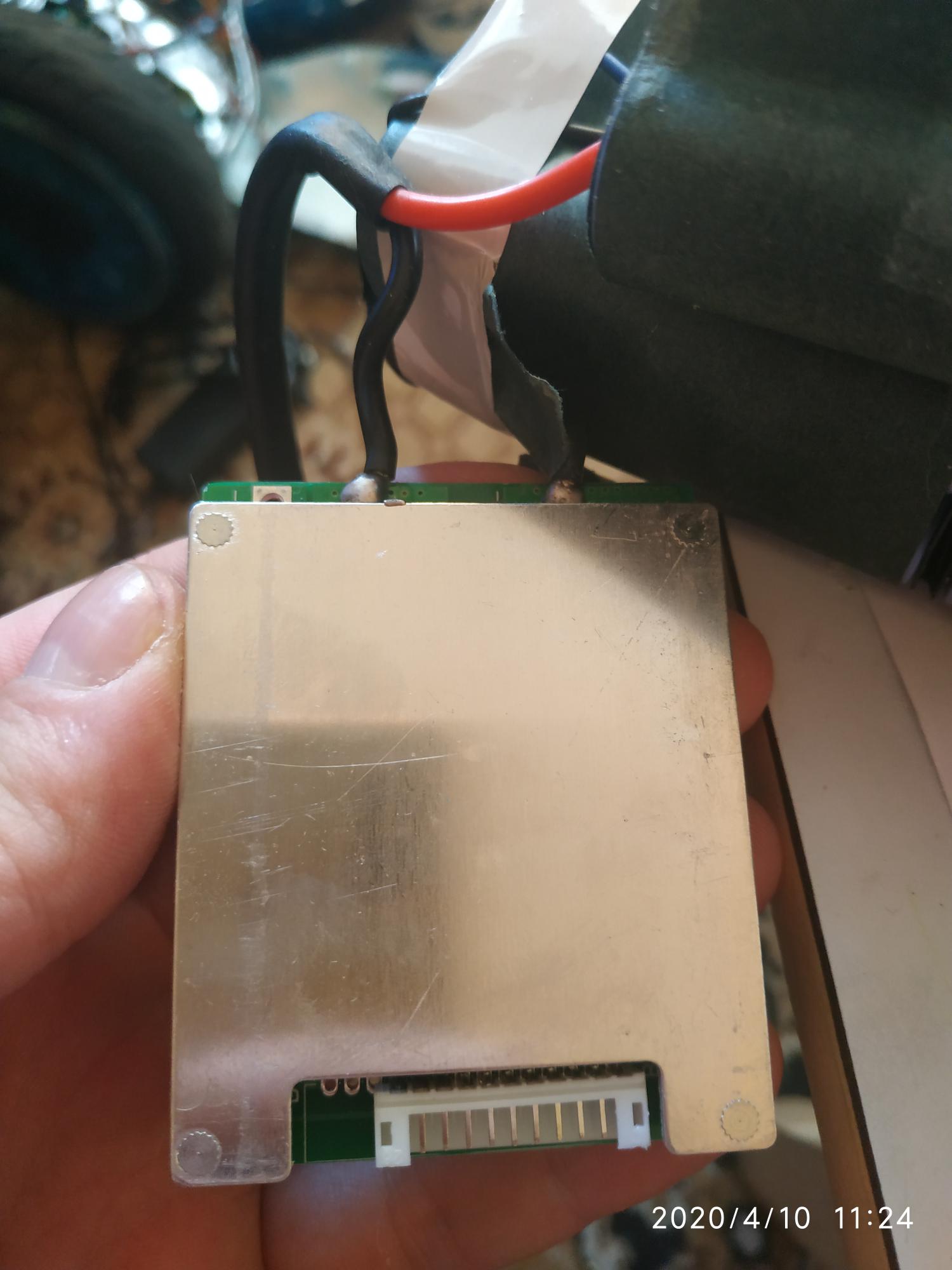

evdokimov-vit
Так а чё тут сложного то? Батарея то уже собрана старая, нужно просто заменить банки, и опять же вопрос, какие 18650 купить? И где чтоб не палёные?
А так вообще, как я понимаю, что если на выходе батареи ниже чем 41.7, то батарея негожая?
Батарея 15 год

Банки под замену, а ват плата такая пойдет, или лучше сменить?
Добавлено 10 Апр. 2020 в 11:25
Кстати разбег на банках был не более 0.01 в, можно ли считать плату хорошей?
RemScooter
Ну если есть новая БМС, то наверное заменить. Но я бы не стал, если старая рабочая и нет новой бмс

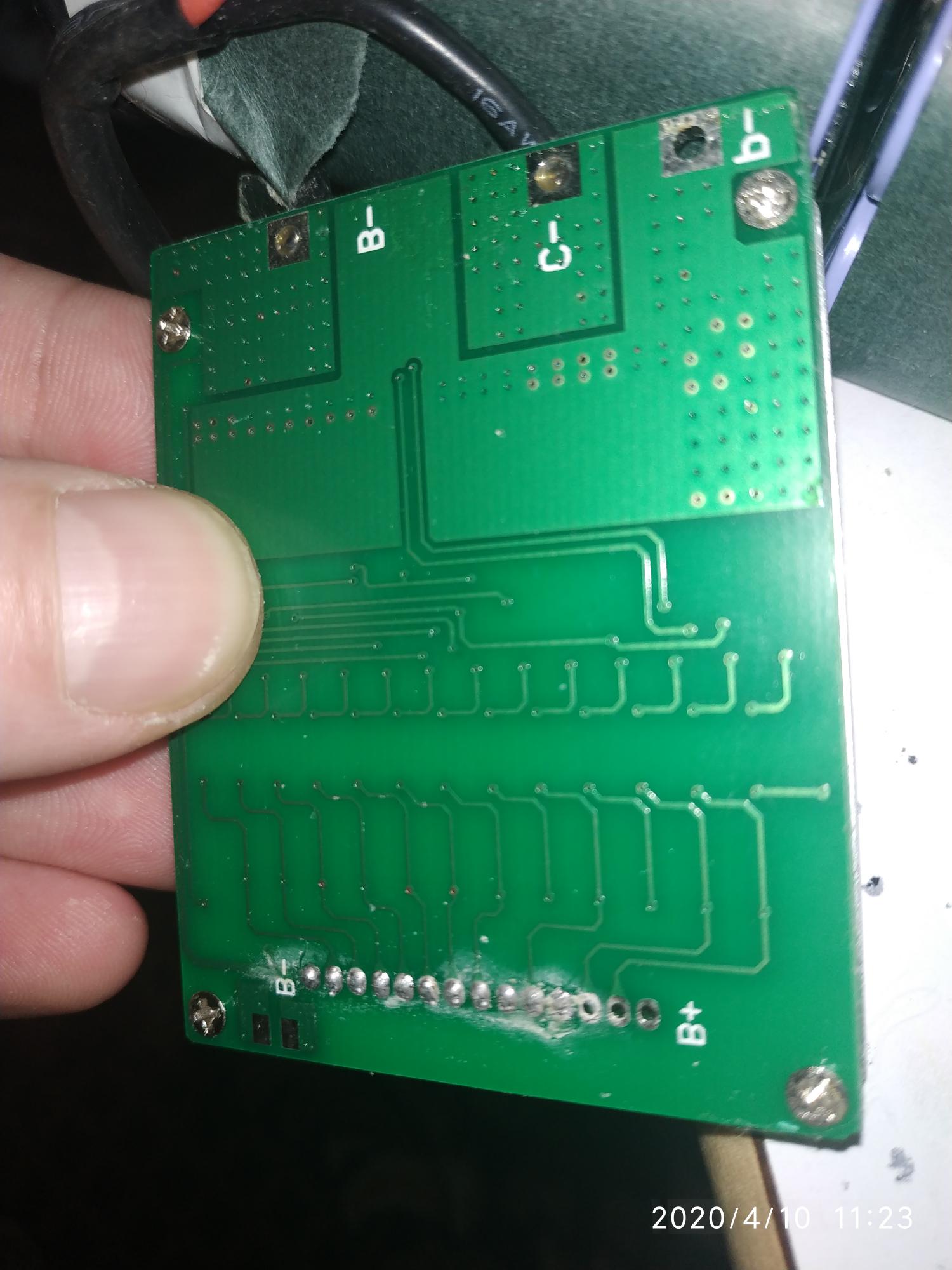

Цитата: evdokimov-vit от 10 Апр. 2020 в 11:23
Господа! На данных картинках видно, что не задействован контакт P- и вся нагрузка идёт через C-. Как я понимаю, это не кашерно и правильней переделать подключение, но не могу найти тему где бы это обсуждалось(( Может кто раскрыть глаза на этот вопрос или послать в соответствующую ветку?) Буду очень благодарен!  :ah:
Может, приготовь две спички, и яркую настольную лампу), выезжаю.
С этими говно-бмсками история обычно какая - на одной плате, для предельного удешевления конструкции, собираются и симметричные, и несимметричные варианты бмсок.
Соответственно, если это твой случай - всё подключено правильно.
Но есть и второй распространённый вариант.
Гирик, и батареи для них - это устройства, нассчитанные на работу "на убой".
Как правило - в них нет балансировки, стоят дешёвенькие феты, и всё такое.
А проскольку батарея эксплуатируется в предельных режимах (2х350Вт, снимающихся с батареи 10s2p  :facepalm:), то зачастую, для того же удешевления АКБ, туда ставят самые галимые и дешёвые БМС на 12-15 ампер, но - снимают напряжение напрямую с силовых батарейных выводов, в обход БМС, что б она (заботливо) не отрубала акум при перегрузках, а сама она нужна только для заряда банок.
Ибо, если поставить правильную БМС на рассчётный ток - батарея будет стоить в 1.5-3 раза дороже, тогда их вообще никто покупать не будет  :-D
Или снимают напругу с зарядного порта, как у тебя, тк на нём нет защиты по току, и батарейку можно убивать безнаказанно, на что и рассчитывают китайские продавцы несбывшихся надежд)
