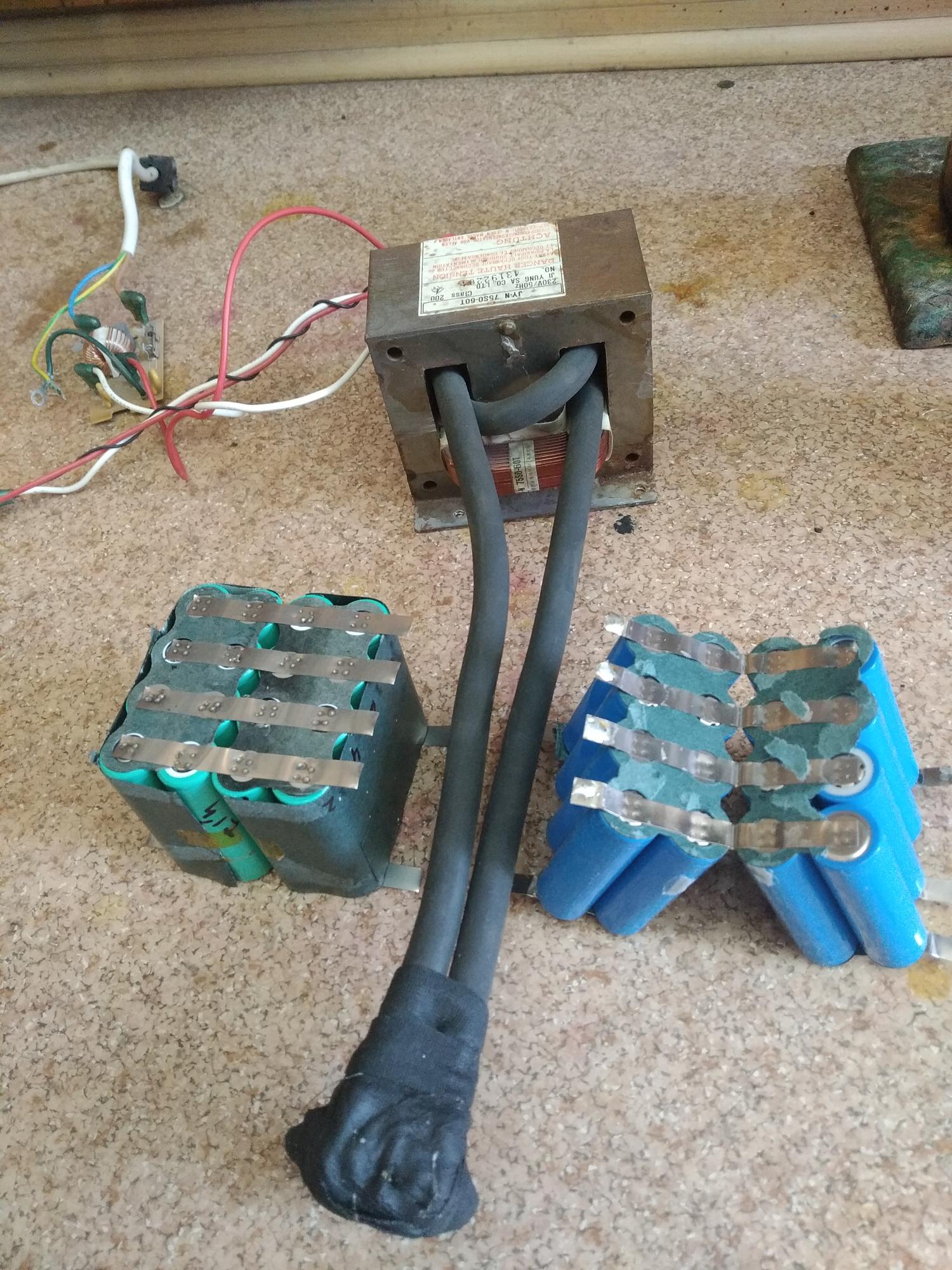

Наверное поздно уже, но всё равно отпишусь. Может кому полезно будет.
Цитата: evdokimov-vit от 10 Апр. 2020 в 10:48И тут ещё вопрос, батарею то хорошую и купить проблема, может в этой заменить все банки?

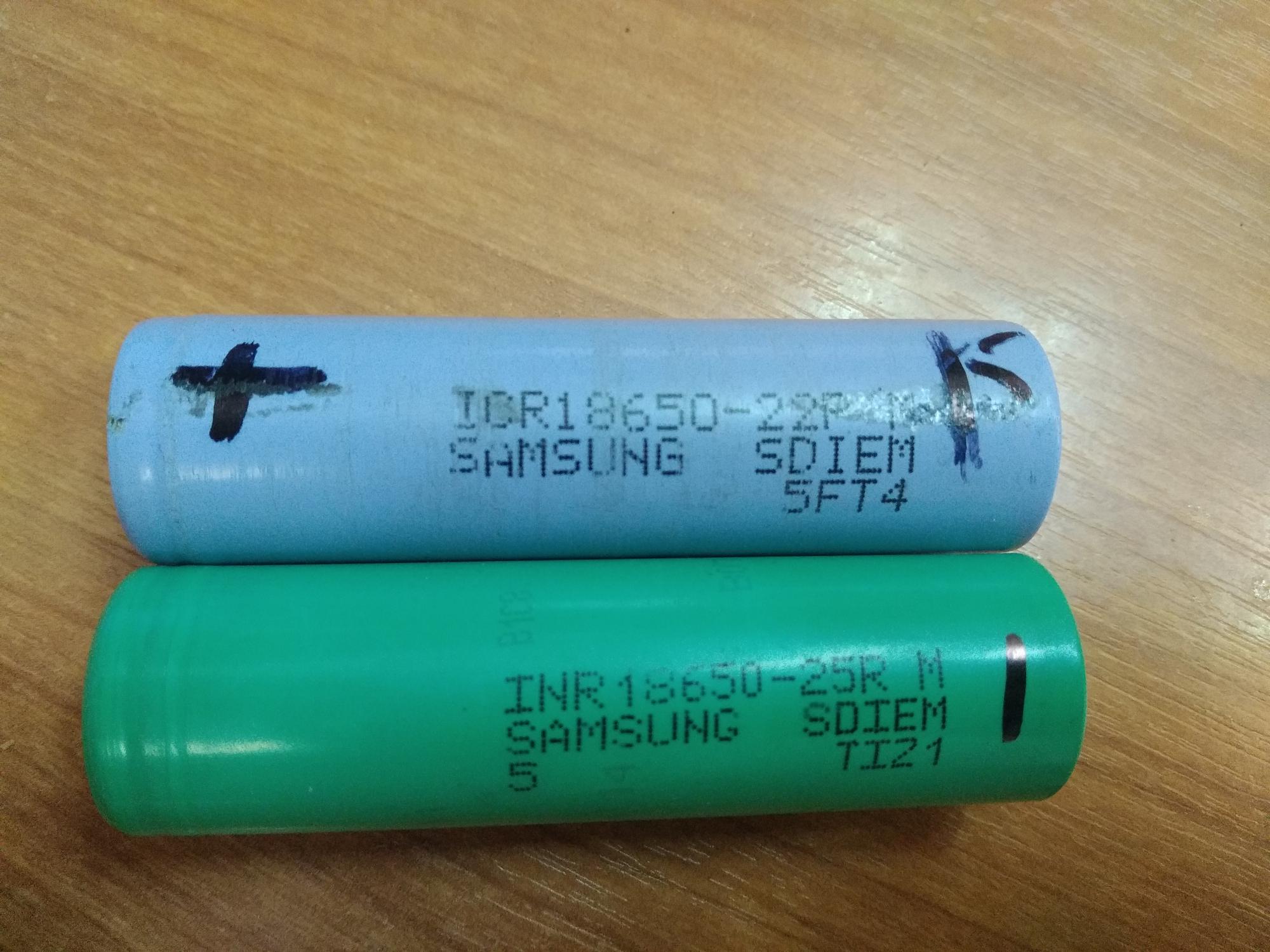

Тоже была проблема с аккумом. Купил новый в магазине. Спрашивал "самый лучший". Продали за 2800р. Сказали оригинальный самсунг (в этом я не сомневаюсь, только банки там оказались IRC18650-22P). Как итог: разочарование. если просто катать стоя, то хватает надолго. Но если юзать интенсивно - полный провал.
Я решил проблему так:
В "родном" аккуме стояли SAMSUNG IRC18650-22P. Я купил в магазине NKON банки SAMSUNG INR18650-25R.
Разобрал старый аккум и по подобию собрал из новых банок. Соединение самодельным сварочником из транса микроволновки. Рекомендую соединять именно так. Имею опыт пайки и сварки. Пайка - это дно. Долго, некрасиво, опасно.

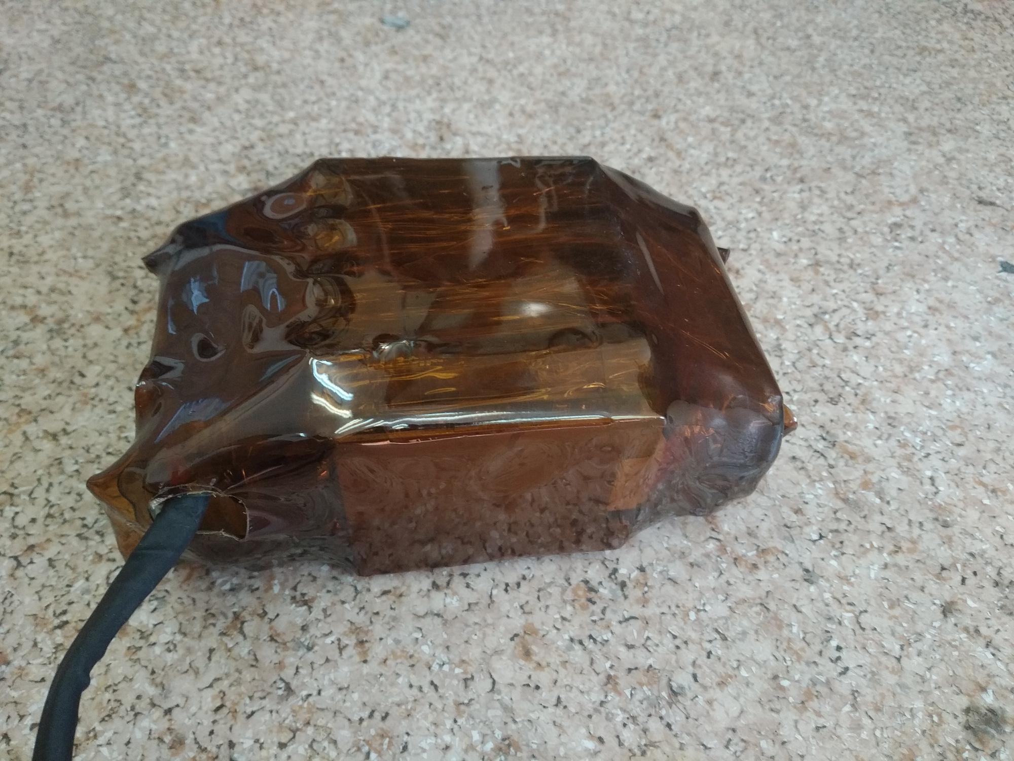

Батарею в пэт бутылку. Усаживал нагревом строительным феном.
Бюджет: 160р. за банку (3200р.) + 100р. за метровый кусок никелевой ленты.
Собрал две таких батареи. По сравнению с "родной"  - день и ночь. Гироскутер используется с ховеркартом. Токи там большие, после высаживания батареи моторы горячие. Измерить пробег трудно, т.к. сын по прямой не ездит.

Цитата: Belogrost от 10 Июнь 2020 в 12:48картонки неправильно вы поставили при сборке аккумов..
Там наклеена дополнительная полоска картона (сверху, на месте сгиба этих четырех лент), проклеено скотчем, чтоб не съехало. Ну и Пэт бутылка. Оно совсем не то же самое, что термоусадка. Там толщина больше. И механическая прочность выше.
В целом согласен, механическая защита батареи избычной не бывает.

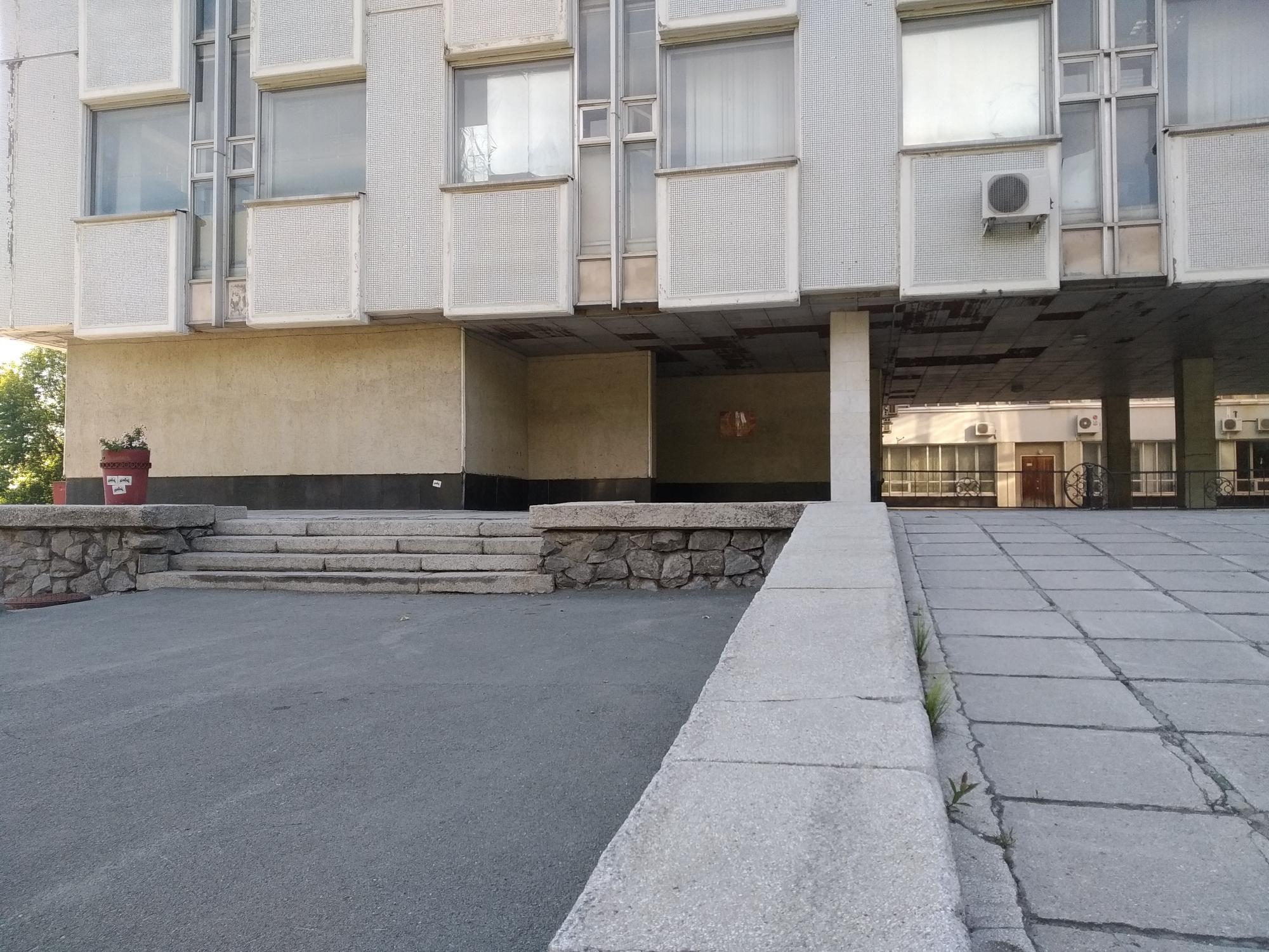

Позавчера спрыгнул с этой лестницы. Ошибся с траекторией и на полном ходу перелетел. Удивительно, но гироскутер не сложился.
В видео пример скорее не типичного стиля езды. Было дано указание ехать по заданной траектории с определенной скоростью (ограничилось моей максимальной). https://youtu.be/giTunv3Wnag
