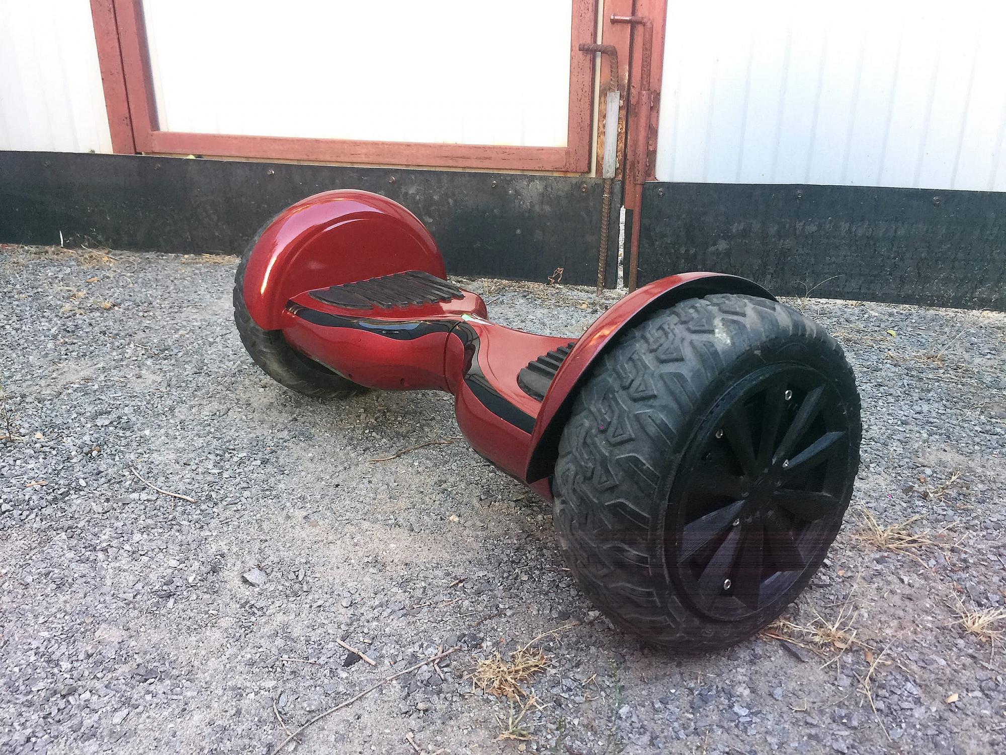

примерно 73кг вешу, просто у меня гирик с батареей на высокотоковых банках, поэтому даже позволяю такую роскошь как быстрая зарядка током 4А и речь точно о гироскутере)

И пока все выбирают акб за не дорого, я просто взял 20 хороших высокотоковых банок DLG с ёмкостью 3400мАч и собрал нормальный акб и уже сезон езжу и теперь хоть можно спокойно ездить не боясь как на всякой китайской шляпе с логотипами самсунг на этикетке )

Именно, с нормальной батареей я своим жиробасом могу как нефиг делать толкать 2х тонный минивэн )
а также, гирик с нормальной батареей нормально держит скорость выше 10км/ч и воблинг можно словить только на резком торможении, а уж что такое выключение на ходу из-за продавливания можно забыть после замены акб на высокотоковый )

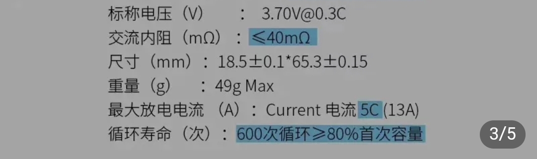

Да ваш не высокотоковый)) 3c это не ток

ну не 3с, у меня банки которые можно спокойно разряжать током 2с, без вреда для акб, а сборку 2p можно на постоянку разряжать током 4с, а пиковый ток до 25а на одну банку)
так что высокотоковая батарея, да и нормальный китайский акб просядает и бмс отрубает батарею при попытке толкать машину )

Даташит есть?
Добавлено 21 Окт 2020 в 15:38
Обычно на нормальные акб он есть. И там написано что как

Цитата: Paxxa от 21 Окт. 2020 в 15:36Даташит есть?
надо бы поискать, т.к банки брал у товарища который собирает батареи на заказ, причем собирает батареи рассчитанные на большие токи )

Ну найдете хорошо. А то на тао пишут так
Добавлено 21 Окт. 2020 в 16:35
Врут наверно
