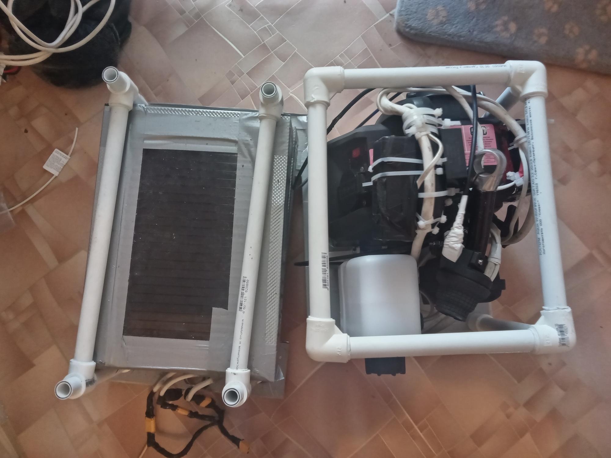

Я уже 3 год собираю бензогенератор, но у меня другая тех задача. Чтобы стабильно и экономично вырабатывал малую мощность.
Dmitri9
На фото блок из 3 консерв от лифа и генератор.
Генератор в 2 раза легче. И в -20 не замерзает.
