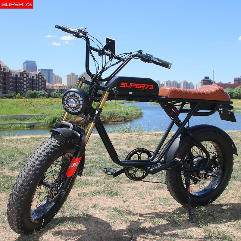

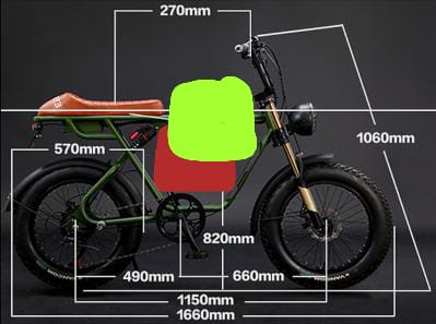

1. Переделка рамы существующей модели (той что указана выше) не представляет особой сложности. Порезать раму в трёх сечениях добавить проставки и сварить это всё таки проще, чем городить раму с нуля.
2. Пере компоновать сам бензогенератор из штатного корпуса в новый, так что бы он разместился в типовой раме.
Вот последний вариант вполне может оказаться рабочим.

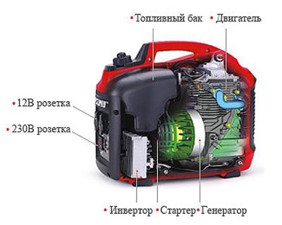

Разработчики БГ собрали его в пространственную схему, что бы всё это выглядело как чемодан с ручкой, но нам же ни кто не мешает... взять и разнести все эти элементы так, что бы они влезли в геометрию
V-образной рамы. При этом смотрелись как интегрированные. например как то так...
Там в БГ стоит движок F 139. он в общем то распространён и сам по себе малогабаритный.
Разнести можно топливный бак, электронику, выхлопную систему. Вполне возможно этого хватит, что бы вписать БГ в новое пространство.
Изготовление нового корпуса мне представляется менее проблемным и более правильным, чем переделка рамы.
Корпус можно сделать из бакелитовой фанеры, она будет явно прочнее чем родной ПВХ пластик.
ЧПУ-фрезеры у меня есть, новый корпус нарезать особых проблем не просматривается.
Но это пока рабочая гипотеза)... У меня сейчас нет под руками бензогенератора, он на даче, привезу, разберу, погляжу, подумаю)...

Мне кажется, я уже нашёл вариант... Взять велик тот что выше и перекомпоновать бензогенератор в раму... Возможно это самый простой вариант.

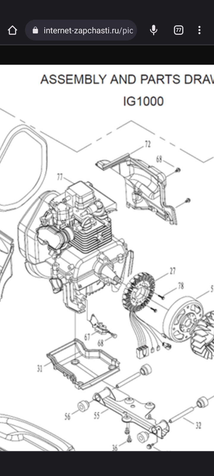

Брошу сюда, типовую компоновку БГ... Для осмысления)
Вполне возможно, что хватит переразместить топливный бак и инвертор.

Остается генератор на 220в?

При наличии сваркиболгарки в размещении генератора в super73 rx проблем не вижу, дуплекс еще и жесткости даст продольной:
Расчленять генератор не стоит- шум вырастет, надежность снизится. Если только ради быстрого доступа к узлам...
Не вижу правда и смысла упираться конкретно в эту раму, дизигна в ней куда больше чем здравого смысла

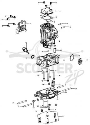

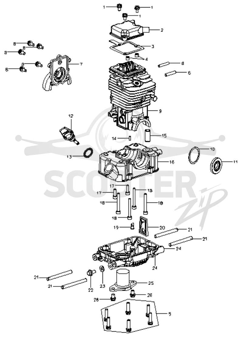

Цитата: Dmitri9 от 28 Дек. 2022 в 14:08Вот такой же движок ковыряю, только он на насосе стоял. Запчасти на него недорого стоят
Коллега, а где Вы запчасти берёте?
Я на свой 139 F-6.  так и не смог найти запчастей.

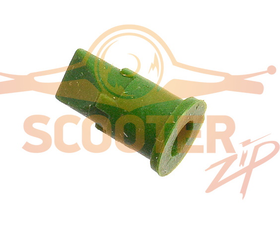

У меня порвало резиновый клапан поз. 19. типа такой.
И погнуло клапан односторонний... поз. 20.
Сброшу сюда ссылку на запчасти ДВС 139. Мало ли кому понадобится)
https://zip4tools.ru/catalog/zapchasti-benzoinstrument/generatory/patriot/gp-1000-i-20069681/
Кстати, до сих пор не могу разобраться в модификациях ДВС 139.  Есть F-139. Есть 139 F-2 Лифан. их на бензо косилки ставят. У меня в бензогенераторе стоит 139F-6.
Индекс то понятен. 1 - одноцилиндровый, 39. диам. поршня. (остальное приблуды исполнения).
Любопытно. По системе исполнения самого движка, картера, системе возвратки газов, они наверное все однотипны?
Может я куплю газонокосилку в качестве донора, да переставлю с неё клапана...

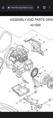

4T 139F  у меня такой движок он триммерный. Но клапана может подойдут. На озоне 300р. Введи там 4T 139F.
1е40-5 на триммере стоит и на генераторе( маховик другой)
1е40-6 с верхним баком ставят  покетбайк(бывает триммеры есть) и мотопомпы(коленвал удленен)
Поршень 40мм и туда и туда подходит. Ход такой же.
У 5 импульсный карбер. У 6 поплавковый.
Возможно есть где то неведомый каталог с движками и модификациями к ним.  Сколько я не изучал деталировки запчасти они как будто из одной грядки выросли.

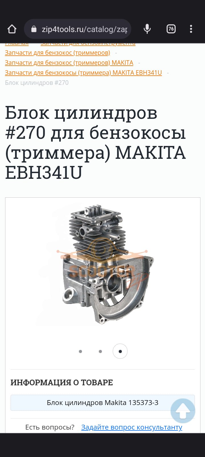

139 f 6 на макитовский похож

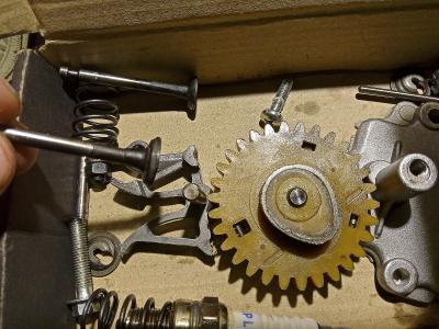

Dmitri9
Vladzeit
Цитата: Dmitri9 от 29 Дек. 2022 в 09:04ГРМ типо такого ?

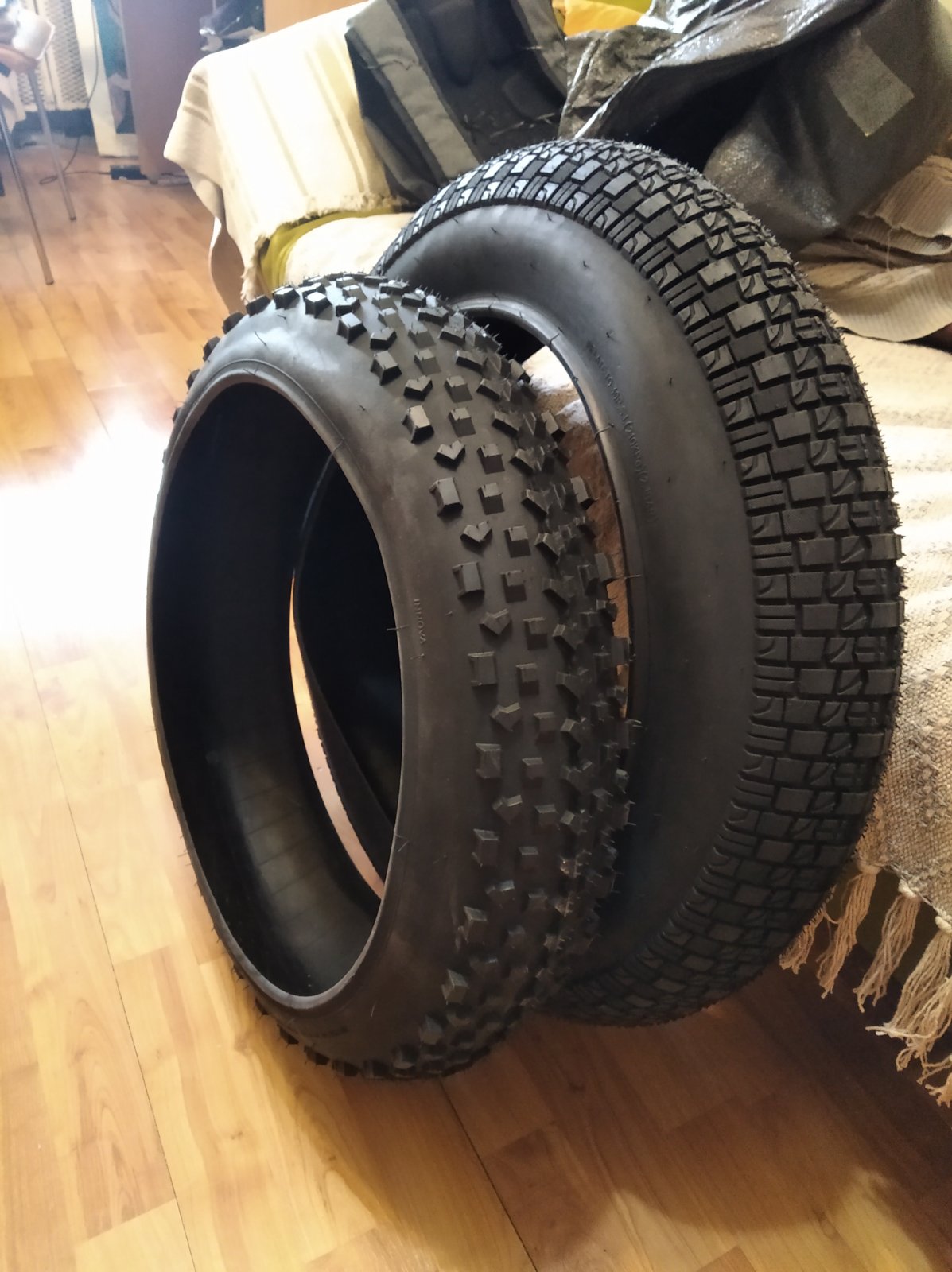

Ура, мне новые колёсики пришли... 20х5.0  Что то они подозрительно большие, по сравнению с моими 20х4.0)...
По размерам проверил, вроде всё сходится.  Будут наверное прыгать как резиновые шарики с таким то объёмом :laugh:
Под них наверное обод нужен пошире... под 100 мм, а у меня 80 мм. Надену, посмотрю как это будет смотреться в натуре.

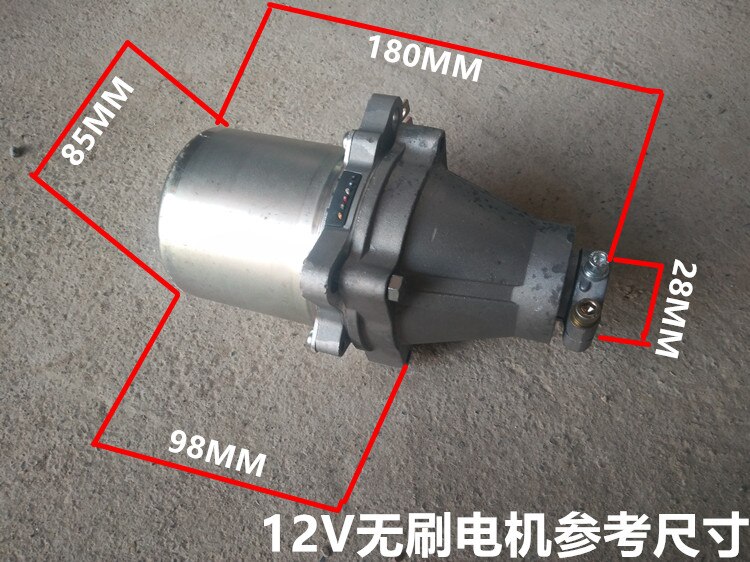

Народ кто нибудь  видел и использовал сервопривод с рулевой рейки? На алишке много раз видел  типо этот двигатель приделываю к колоколу от триммера и продают это чудо. Мол если можно приделать к колоколу то можно и к триммеру приделать и использовать как генератор.  Что думает
е?
