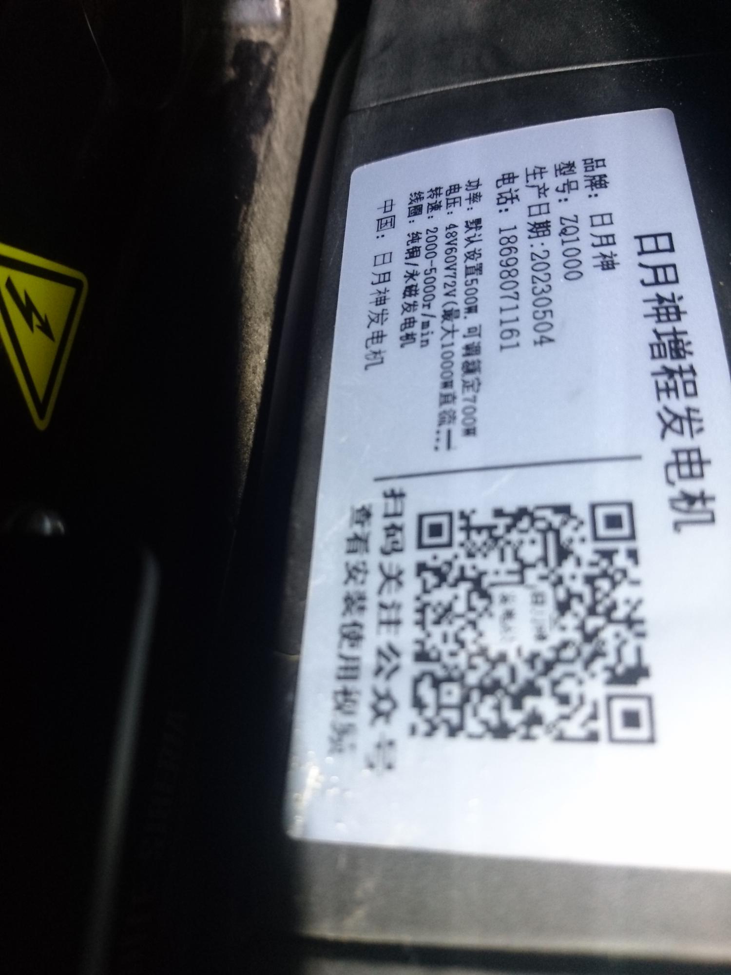

Я только предположил. И это худший из нескольких возможных вариантов. Читаем что пишут китайцы:
Модель: ZQ1000
Тип: расширитель диапазона электромобиля постоянного тока
Двигатель: 139F четырехтактный
Номинальная мощность: 700 Вт
Максимальная мощность: 1000 Вт
Напряжение: 48-84 в электрический автомобиль общий 48V60V72V
Ток: 1-12A регулируемый
Вес: 8 кг
Получается, что в генераторе уже есть встроенный ограничитель тока!!
Значит выходная мощность указана уже после этого ограничителя и она в номинале 700Вт, а не те 370Вт, что я сейчас от связки (Патриот + зарядное) смог получить.
Описание конечно китайское и по-факту все может оказаться не так радужно. Запрошу у китайцев мануал на бензогенератор.
Но логика подсказывает, что устранение двух ступеней преобразования энергии от генератора в =>220v АС => 400v DC определенно должно повысить общий КПД системы.

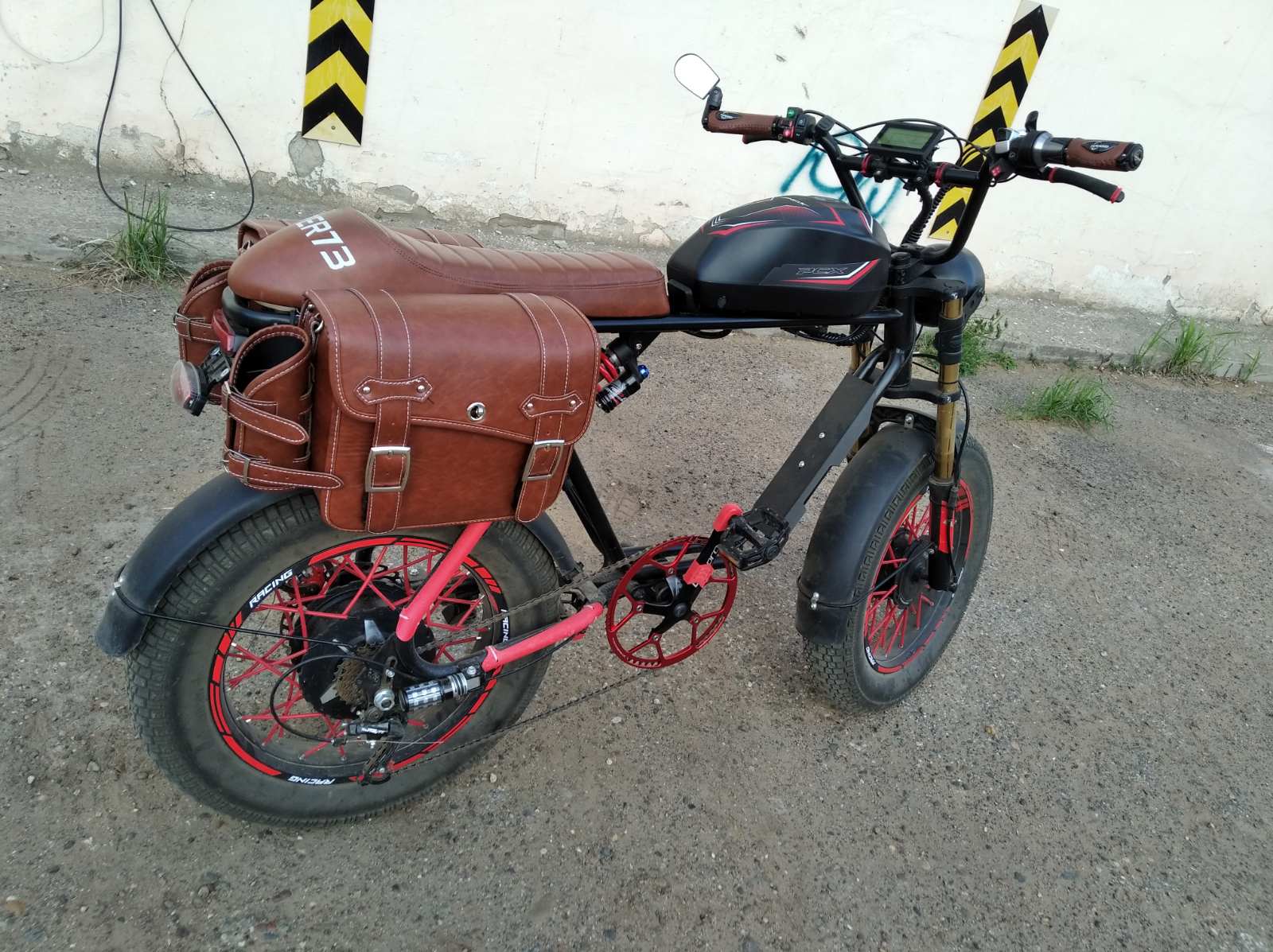

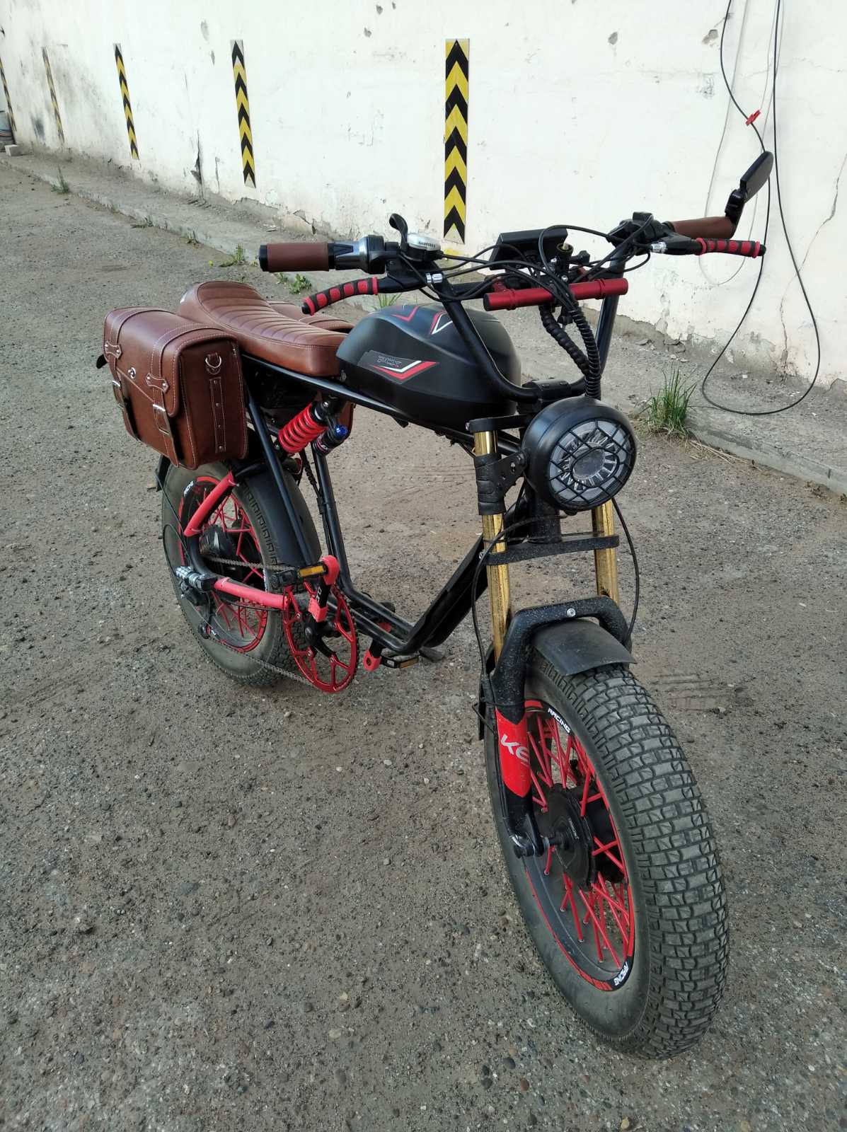

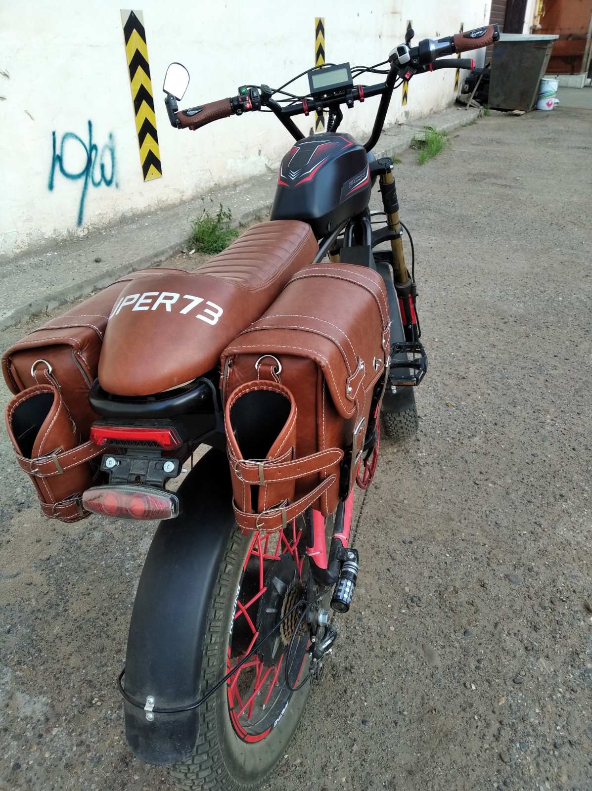

Коллеги, доброго дня, давненько тут не появлялся...
У меня новый байк... Я к нему просто прилип. Это для меня новый уровень.
Основные отличия от старого это полная амортизация и повышенная мощность.
Задний движок GDR-19 FAT - 45А,
передний                R-15          25А.
Батарея 60V 25Ан. Вторая батарея Батарея 60V 20Ан.
На этих характеристиках он просто зверь, 100% мощность ещё ни разу не использовал, максимум 80%.
На 80% с места его гарантировано задирает в вилли... а может и сходу в курву уйти).
В основном в режиме город использую плавный старт и ограничение мощности 30-50%.  За городом, по лесным тропам и трекам 60-80% в режиме эндуро.
Ещё одним отличием является то, что я воткнул переднюю звезду на 60 зубов, а задняя трещётка самая малая на 13 зуб.
Это позволяет мне комфортно поддерживать педалирование до 37-45 км. в час. Хотелось бы поддерживать педалями 50-55км в час, но увы... это макс.
Бензогенератор, типа Patriot i1000 в раму этого байка ещё не встраивал, но планирую этим заняться зимой.
В эту раму он не полезет, поэтому я его раскидаю и переберу в свой корпус, который интегрируется в эту раму... Сейчас времени на это нет.
А ещё я купил телегу для мопеда, но ещё её не опробовал... Если велик телегу потянет, то возможно буду использовать бензогенератор побольше в тележке.
Ранее был вопрос, что бензогенератор типа Patriot i1000 не тянет зарядник 10А... Это так и есть.
У меня зарядник регулируемый 0-12А. Максимум, что я снимал с бензогенератора 9А, на 10А его начнает разносить, он орёт как потерпевший... и то,
воткнуть сразу зарядник 7-9А в бензоген с ходу без прогрева не удаётся, он затыкается.  Я пускаю его на 5А, он прогревается минут 5 и только потом поднимаю до 9А, иногда до 10А.
9А, он вполне себе длительно держит. В этом режиме мне удаётся поддерживать скорость 32-35 км.в час, без потери заряда батареи.
Вот и считайте... полезная мощность, которую можно снять с этого бензогенератора за зарядником 9-10А х 60V = 540-600вт.

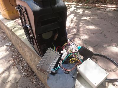

Я проблему больших потерь в преобразователях, решаю устранением лишних ступеней преобразования. Зачем мне 220В преобразовывать в 60В? У китайцев есть те же "Патриоты", выдающие сразу 60В. На днях получил такой, в 27т.р. обошелся с доставкой. Там еще бонус в виде стартерного режима предусмотрен,- запускается при нажатии кнопки, если конечно батарея подсоединена. Можно даже брелок для дистанционного запуска докупить, только нафига он на велике нужен?
Работает нормально, но те китаезы руководство в коробку не положили. По умолчанию он сейчас настроен на выдачу мощности 500 Вт, можно подстроить на номинальные 700 Вт, или даже на максимальные 1000 Вт, если я правильно этикетки с китайского перевожу, что на генераторе висят. Так что пока не знаю где крутить, переписываюсь с продавцом.
Вот такая начинка там внутри:
Контроллер с маркировкой, а два других блока и надписей никаких не имеют.
