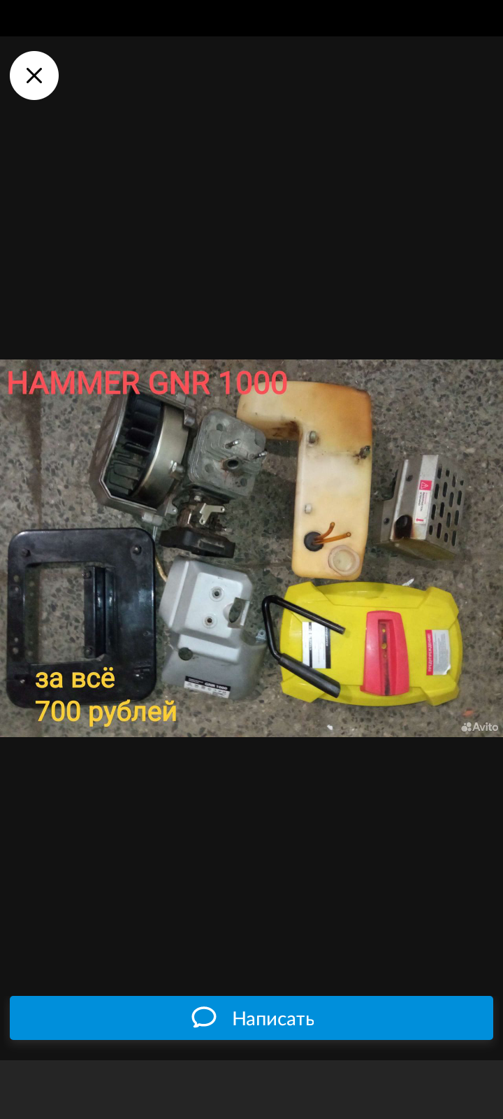

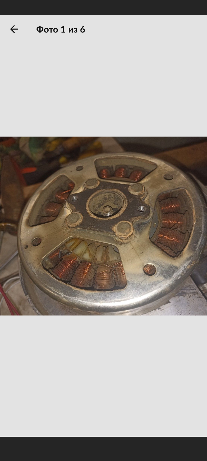

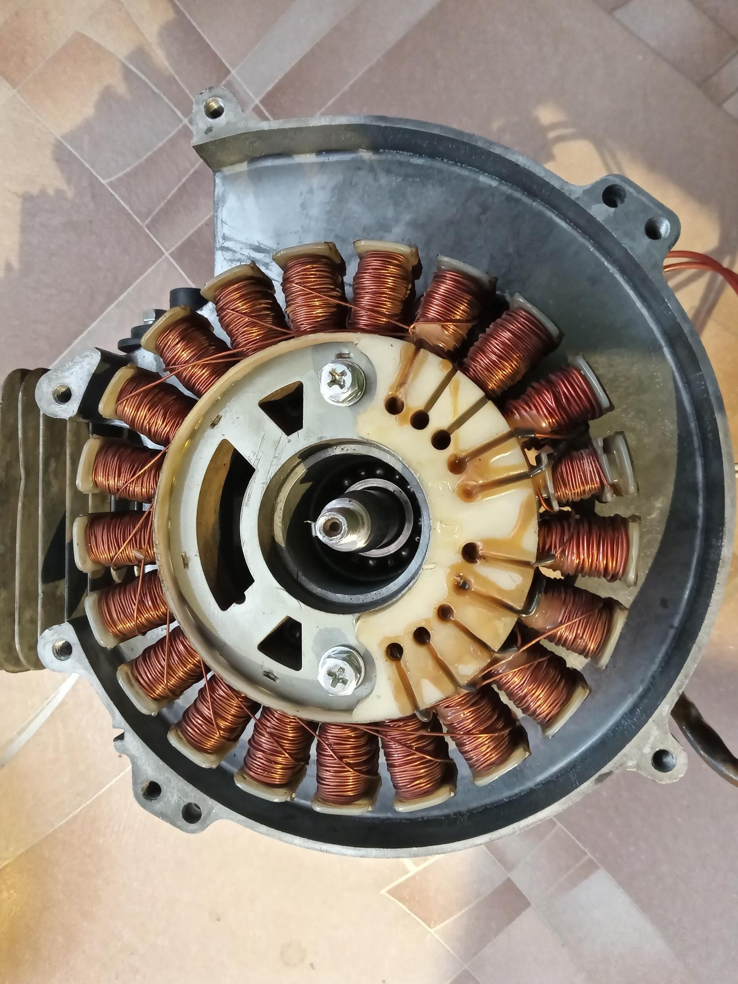

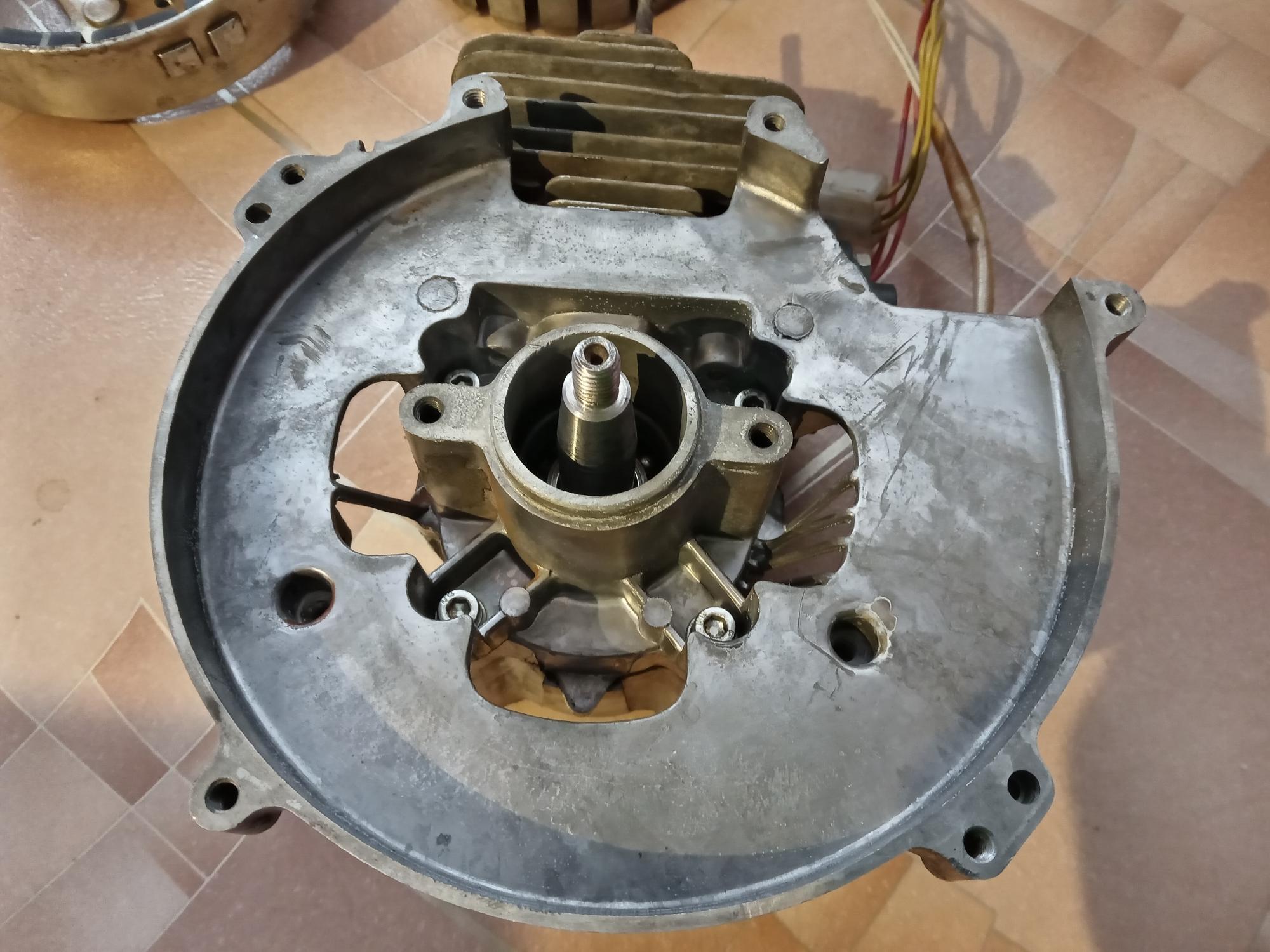

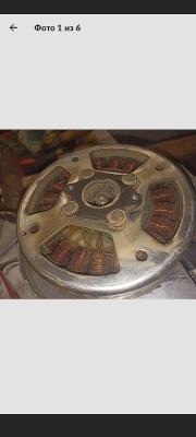

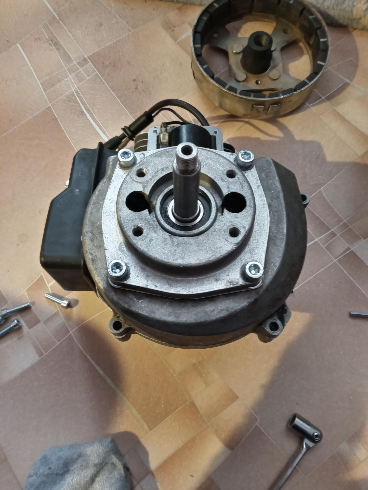

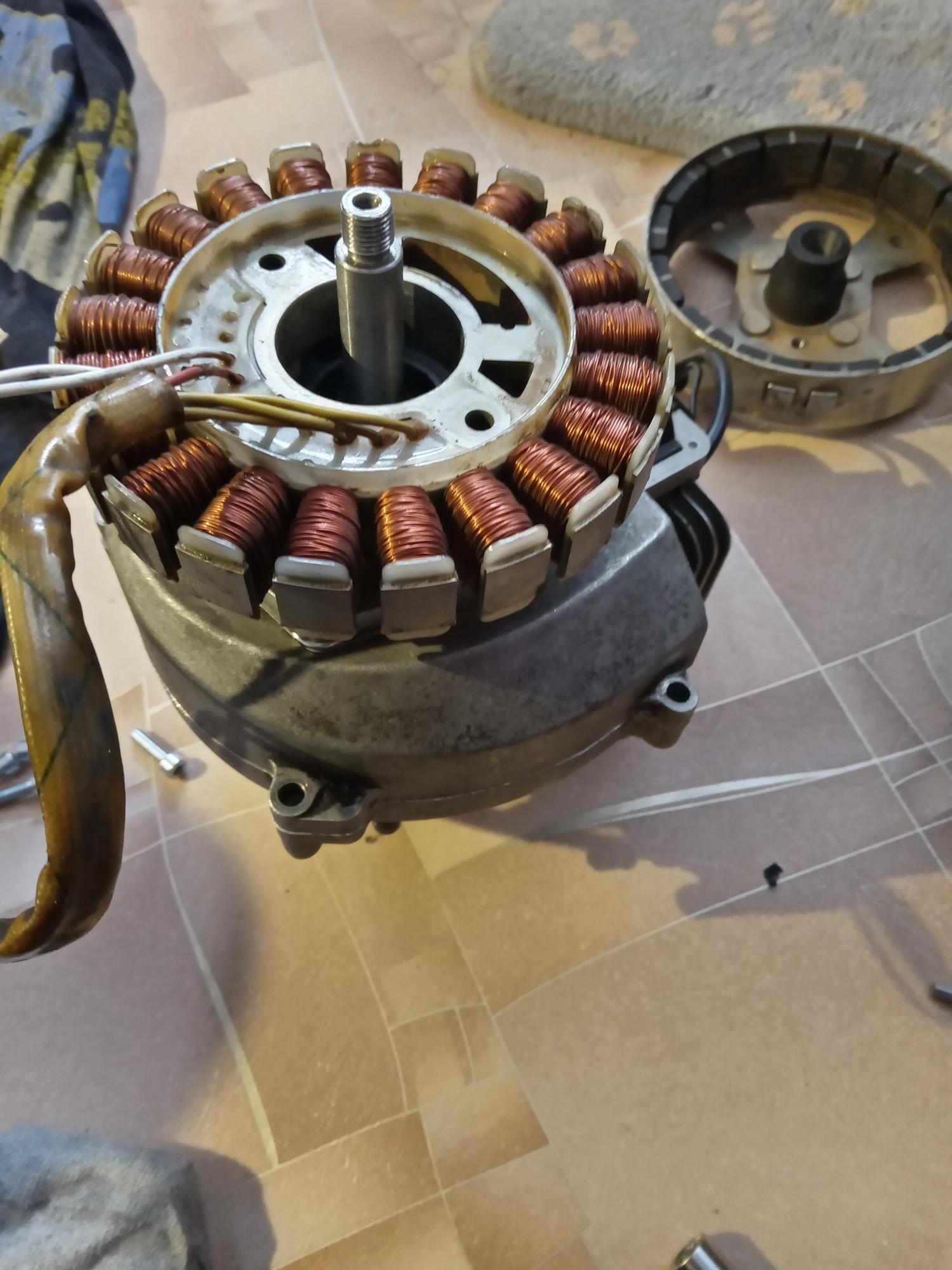

Нашел очередного гену.
Как понял ротор статор как от инверторного киловатного 4т генератора. Могу ещё фоток накидать.
Картер кстати немного другой и отличается от обычного 1е40ф.
21 катушка.  План пока отмыть фери и шамонитом

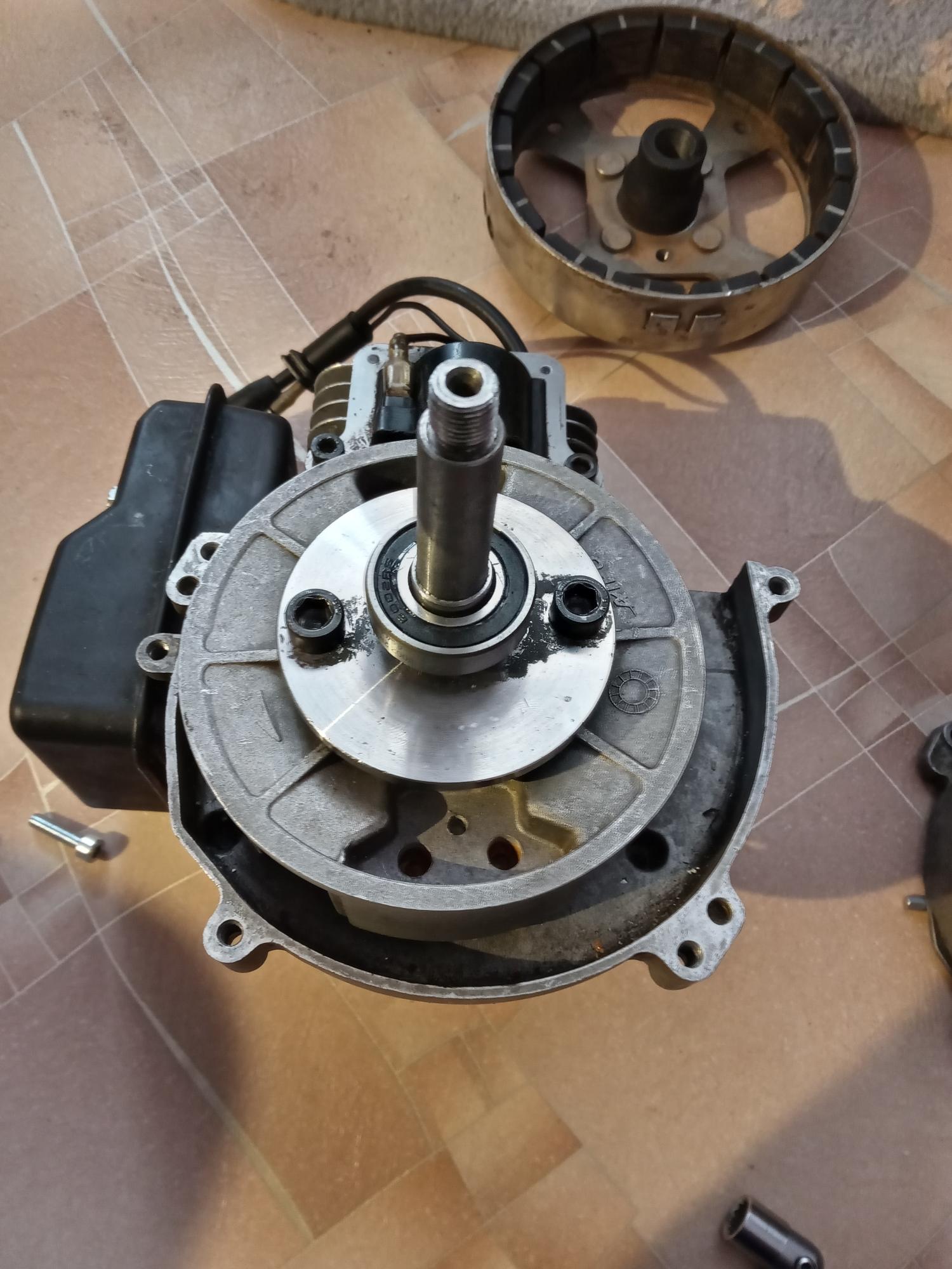

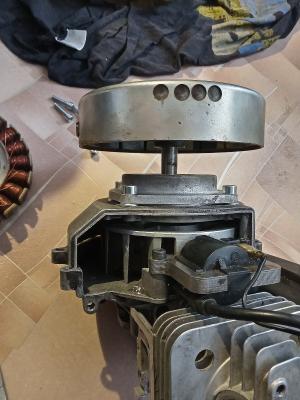

Dmitri9
Ротор статор копия 4 тактика киловатного типо кипр патриот дензел

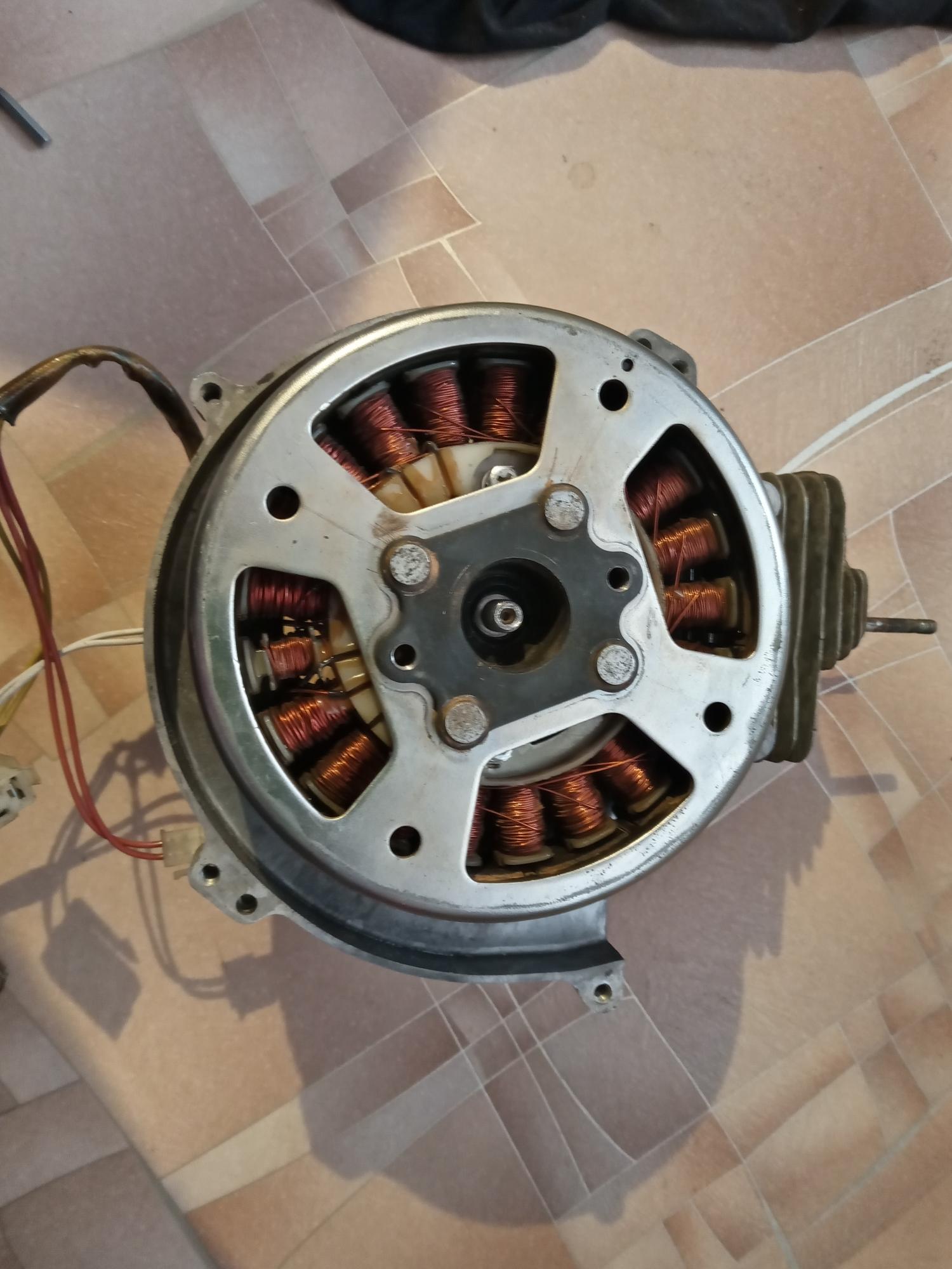

Dmitri9

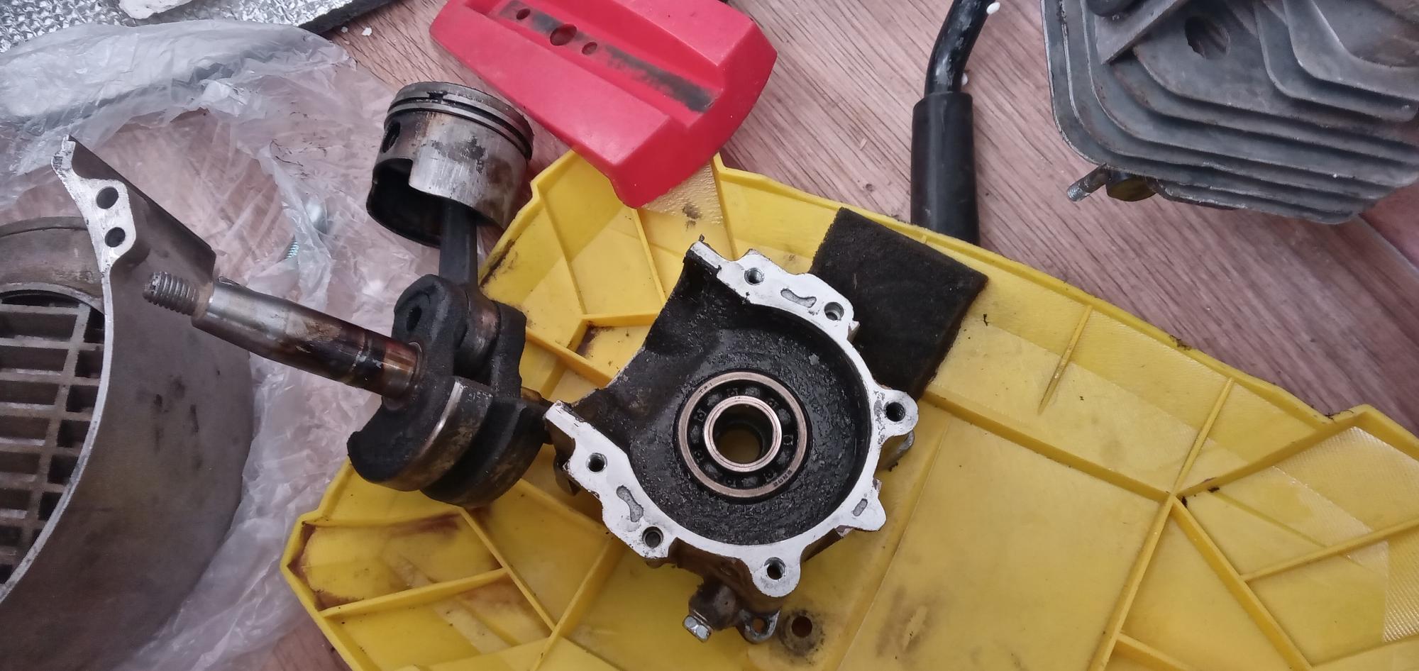

Во общем тот движок нельзя восстановить. Коленвал там чуть другой чем триммерный. Не продают.
Буду делать универсальную приставку генератор под любой триммерный движок.   Основные обмотки 122 на зуб проводом 0.5 мм
Статор 120 13 0.4
Магниты 27 22 7

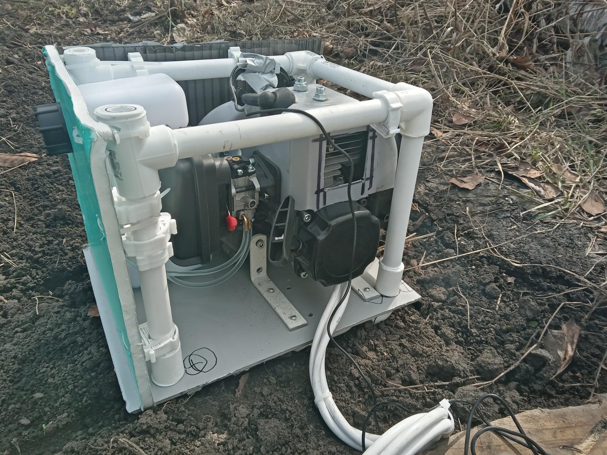

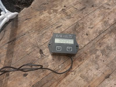

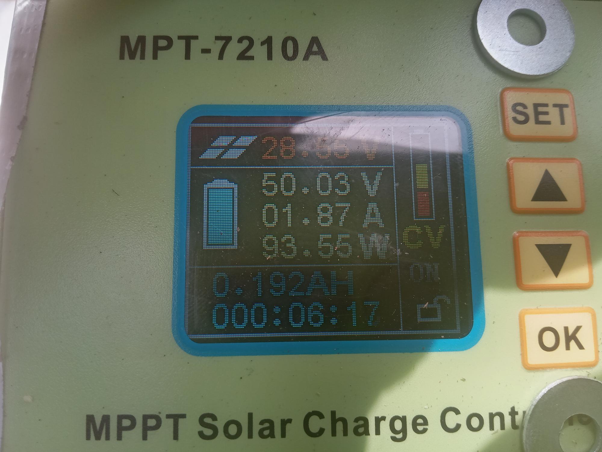

Починил и протестировал генератор хамер 1000и.
Коленвал перепресовал. Поршневую поставил 40мм 43 куба. Карбюратор на 33 куба. Крутит на 3800-4000 оборотов, расход 50мл 10 минут 90ват.час. контролер мпрт-7210а.
Ставил дефорсирующую шайбу, толка нету, расход тот же.
Новая ударопрочная рама из композита и пвх труб показала себя хорошо)
Намотка 10витков на зуб на 6 зубов.
В планах:
найти 4т двигатель от инверторного генератор 1000и протестировать, может у кого есть ненужный?
сделать к 1 генератору фирман новый ударопрочный корпус.
Vladzeit
МРТ-7210а. Я пользую такой на солнечных панелях.  Для солнышка он туповат, очень долго считает. Чуть помеха, облако или тень от ветки он всё сбрасывает и считает заново... Пока он считает солнышко снова появилось и он снова всё сбрасывает и считает заново)))...

#1161
Электрическую схему МРТ-7210а  найти не могу, может подскажите? Силовая часть нужна.
Определён регламент теста на экономичность.
Заправляется 50мл бензосмеси 1 к 25. Снимается 90-100ват с генератора контролером  МРТ-7210а и подается на чайник.
Хамер 1000и проработал 10 минут при 4000об, осталось фирмен 1000и протестировать при его 2000-2500об
В прошлых тестах фирман  на 50мл  крутился 16-20 минут, ну и шумел меньше)
Осталось новую раму из полипропилена  собрать и можно тестировать.

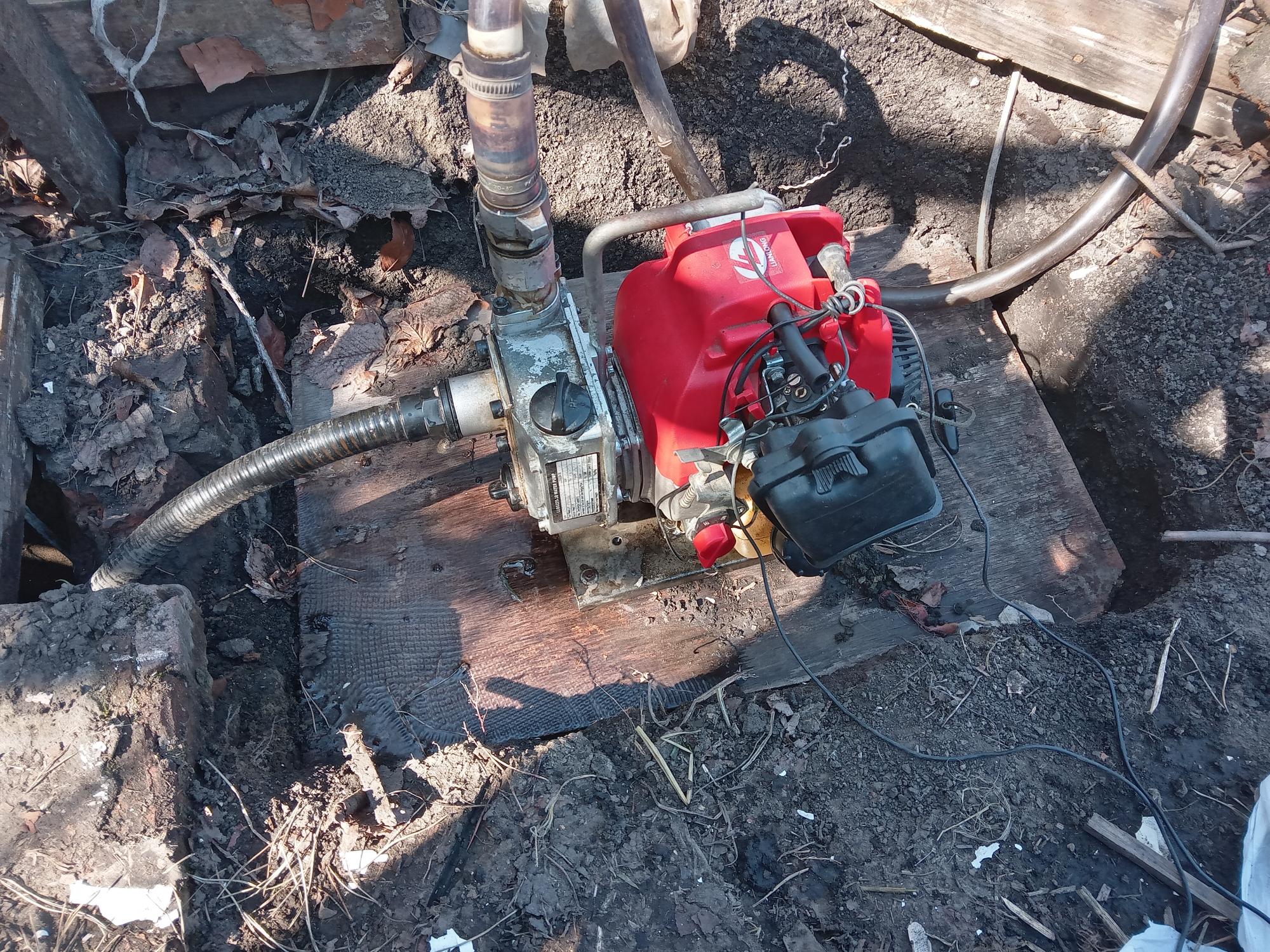

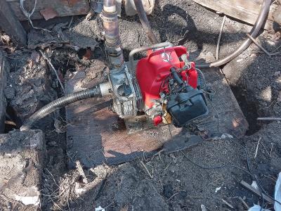

Погонял  4 т двигатель. 8 минут с 50мл при 4к оборотов. Я разочарован. Но он на насосе стоит, воду качает . Пока разницы нет с 2 т двигателем.
"Обкатка"?
Dmitri9
Не обкатка.  Разницы с 2т 43 куба незаметно.  Расход примерно одинаковый а обслуживание и ремонт сложнее.
Ещё надо 2т на 36 кубов протестировать.
