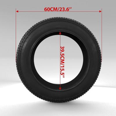

Так же для скорости заменю покрышки. сейчас у меня 20х4. Но появились широкие на 5 дюймов. и у них больше диаметр 600 мм против моих 500.
Это сопоставимо уже с 24-ым колесом. Рассчитываю что мне это ещё добавит скорости, (если мощи хватит).

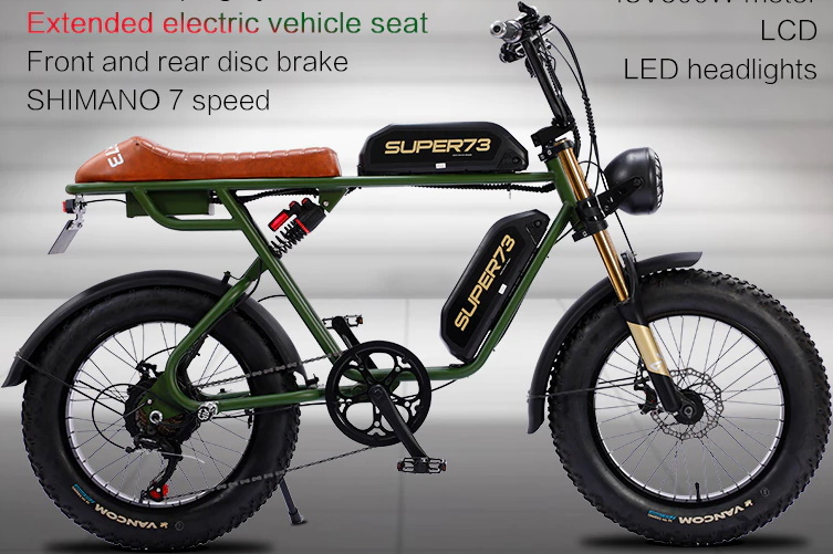

Я планировал купить вот такие байки на переделку.
Но бензогенератор в него не влезет...

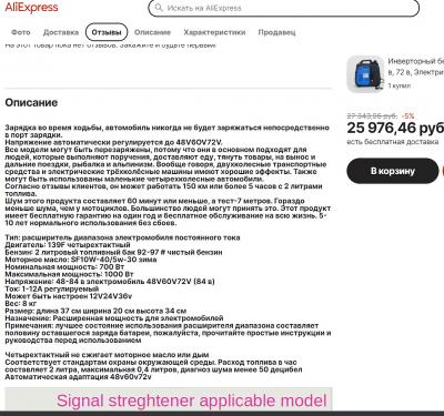

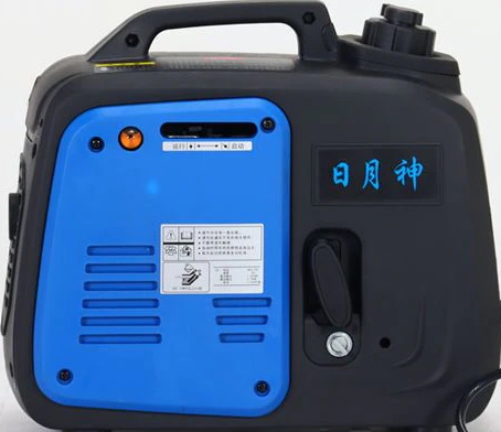

Если помните, я писал что мой БГ сдох... Я его немного подлатал, кое как доездил на нём сезон и однозначно буду его менять.
Возьму наверное вот такой.
https://aliexpress.ru/item/1005004869366239.html?spm=a2g2w.favourites.mywishlist.5.65e44aa6Jpvv89&_ga=2.241035659.904197688.1671888276-1861512547.1671888276&sku_id=12000030830009543
Он легче на 0,5 кг. и меньше по габаритам.  Если верить китайцам то он сам определяет и адаптируется под напругу батареи. 48-60-72В.
Рассчитываю что с ним я сэкономлю по весу на заряднике.
В общем вот такие мысли к сезону).

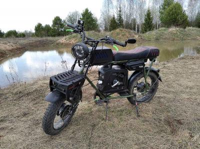

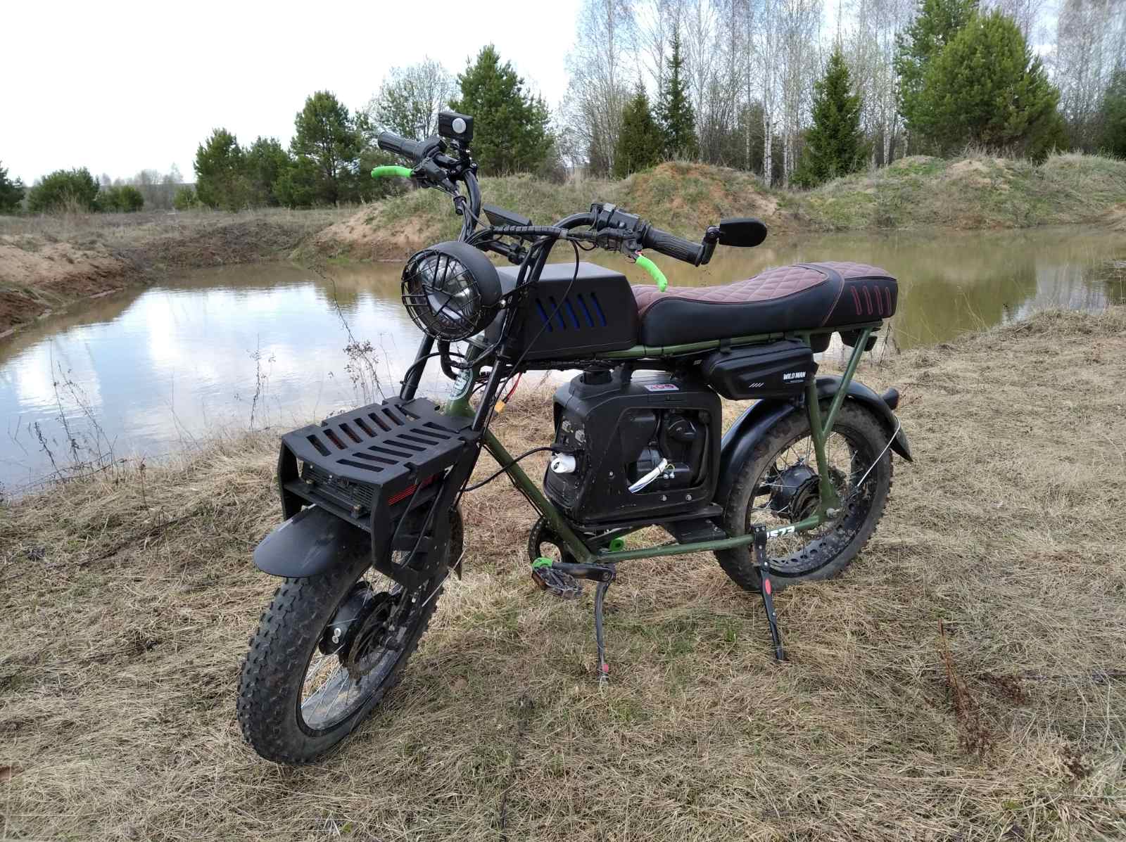

Мой вездеход, к которому я в общем то уже привык. Может ну их нафик эти подвески)...
Перекрашу раму. Повышу до 72V, поменяю покрышки, движки... может мне этого и хватит)))
Есть многое на свете друг Горацио, что не подвержено ещё электрификации...

Так прежний генератор был же на 220в?
Vladzeit
Цитата: Piramidon от 24 Дек. 2022 в 20:23Так прежний генератор был же на 220в?
Да, Patriot i1000.  Но он у меня умирает. Раз уж решил менять, то хочу попробовать новый, который вроде как позиционируют для зарядки электротранспорта. Скутеров, мотиков...
Piramidon
Так это совсем разные генераторы, моторы могут быть одинаковыми, а вот все остальное разное.
Vladzeit
Цитата: Piramidon от 24 Дек. 2022 в 20:29ак это совсем разные генераторы, моторы могут быть одинаковыми, а вот все остальное разное.
Видимо да... Там для меня вообще загадка. На этом БГ нет вообще ни каких регулировок и настроек, китаец мне написал что он адаптивный и сам определит какая у меня батарея 48-60 или 72V и сам рассчитает силу тока на выходе.
Вот тут для меня вообще тёмный лес... На своём БГ, я когда запускал движок, то блок питания ставил на минимум 0-5А.., а когда движок прогревался, то повышал до 8-10А.
А тут схема такова, что с бензогенератора сразу на батарею... и сколько он в неё подаст А, загадка).
Piramidon
[user]Vladzeit[/user], Если нет регулятора, то ток регулируется только оборотами мотора, по крайней мере на моем так.
Vladzeit
Цитата: Piramidon от 24 Дек. 2022 в 20:39Если нет регулятора, то ток регулируется только оборотами мотора, по крайней мере на моем так
Любопытно... А обороты движка от чего тогда зависят?  Он просто шпарит на максимум по А... или у него всё таки есть какая то электронная схема подстройки оборотов?
Например, если батарея разряжена на половину, то вроде как можно вливать напряжение по макс., а батарея на 95% заряжена, то вроде как напряжение нужно бы уменьшить, (уменьшить обороты).
Piramidon
[user]Vladzeit[/user], обороты мотора зависят от положения дроссельной заслонки. У меня в цепи стоит ваттметр, я по нему вижу напряжение батареи и зарядный ток. Оборотами мотора регулирую ток заряда.
Vladzeit
Цитата: Piramidon от 24 Дек. 2022 в 20:58У меня в цепи стоит ваттметр, я по нему вижу напряжение батареи и зарядный ток. Оборотами мотора регулирую ток заряда
Угу... Значит по сути вручную.
Надеюсь у них там в БГ стоит какая то автоматика, раз БГ заточен для зарядки электротранспорта).
Piramidon
[user]Vladzeit[/user],  мой генератор так же сделан для зарядки электротранспорта, но никакой автоматики в нём нет.
Vladzeit
Цитата: Piramidon от 24 Дек. 2022 в 21:11мой генератор так же сделан для зарядки электротранспорта, но никакой автоматики в нём нет.
Хм... странно. У меня БГ патриот какая то автоматика всё таки есть... Дроссельная заслонка регулируется автоматически в зависимости от нагрузки какую забираешь... Нагрузил 2А, он бурчит себе тихонько, Нагрузил 10А, он повышает обороты и орёт как потерпевший... Такого рода автоматика я думал что есть у всех БГ... ну как то же они должны реагировать на нагрузку...
Но в новом БГ, тот что на 48-72V они видимо пошли ещё дальше.
Встроили адаптивную автоматику, которая как то понимает, какой тип батареи она питает 48, 60 или 72V, и каким то образом решили регулировку нагрузки по току.
Во всяком случае я так понял...  Китаец по русский них ферштейн, ни чего объяснить не может. Всё что он до меня пытается донести, так это то, что бы я не заморачивался, там автоматика, она умная
она всё сама делает)))...

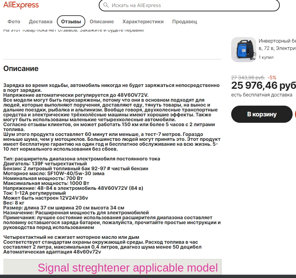

https://aliexpress.ru/item/1005003521943164.html?spm=a2g0s.imconversation.0.0.43ab3e5fzDquRy&sku_id=12000026158104790&_ga=2.178426784.56533906.1671971520-1944103022.1671971520
Вот что они пишут.
Vladzeit
Самое интересное, что они пишут, что ток регулируемый от 1-12А, но регулировок на корпусе нет, видимо это тоже управляется как то автоматикой.
Там всего две кнопки на корпусе. Одна стандартная, вкл-выкл, а другая типа автоматический запуск. Там видимо авто-стартер стоит...
Ну это как я понял)

Цитата: Vladzeit от 24 Дек. 2022 в 18:20Может ну их нафик эти подвески
С подвесками вырастет радикально комфорт и средняя скорость при сохранении общей надежности. С них, вобщем-то, стоило б и начинать, не по пекинке ж ездите...
Vladzeit
Цитата: vladk от 26 Дек. 2022 в 10:02С подвесками вырастет радикально комфорт и средняя скорость при сохранении общей надежности.

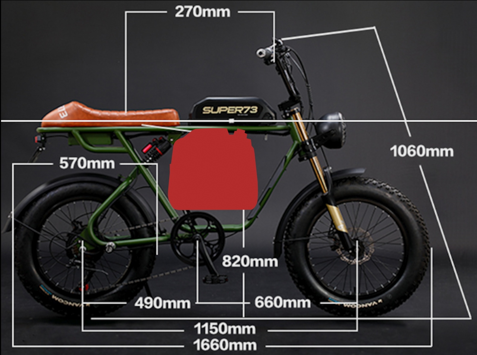

Да я бы и не против. Проблема только в том, что в природе нет такой рамы, которая одновременно предполагала бы подвеску и пространство под размещение бензогенератора, а так же имела бы возможность
навески груза.  Вот в этом и вся заковырка.
Есть одна рама, которая имеет некий потенциал совместить и то и другое, но её по любому придётся познакомить с болгаркой и сваркой...
Вот если её чикнуть немного и переварить, то может оказаться что появится рама с подвесками и с возможностью интеграции БГ в раму.
Но такой рамы я отдельно не нашёл, придётся брать вел целиком...
Посматриваю на этот вариант)
удельный
Цитата: Vladzeit от 24 Дек. 2022 в 18:20Вот теперь у меня дилемма, толи сделать два байка, один скоростной, город-дача, с подвесками, другой дальнобойщик, или всё-таки искать
схему универсала.
Вы собираетесь менять буквально всё. И предъявляете противоречивые требования. Так что оставьте лучше два байка. А второй стройте с нуля. Чтобы не тянуть проблемы старого в новый.
Делать по новой всегда проще, чем переделывать.
Добавлено 27 Дек. 2022 в 00:48
Цитата: Vladzeit от 26 Дек. 2022 в 17:57её по любому придётся познакомить с болгаркой и сваркой
Делайте кастомную раму. Возьмите за основу раму своего старого мопеда, повторите в о сновных чертах, добавьте маятник сзади. У вас и колеса станут и больше и шире - значит рама будет другой, а под пятидюймовые покрышки вообще мало рам подходит. И под мощный двигатель сразу сделаете хорошие дропауты. И под генератор место сразу обозначите.
