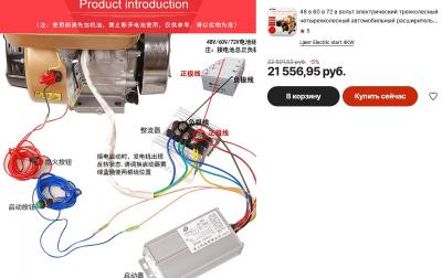

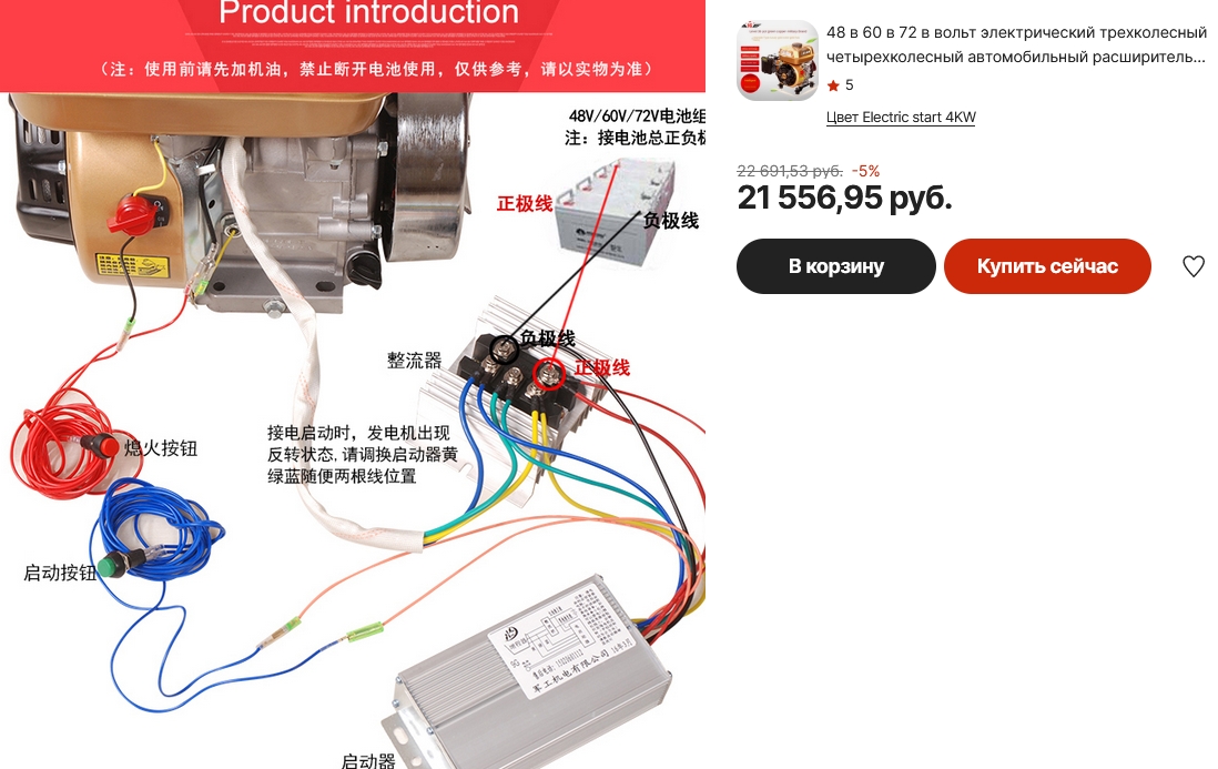

Цитата: kor от 14 Окт. 2022 в 12:47
Вот нашлась на Али схема подключения подобного 4квт DC генератора:
Судя по ней, он может комплектоваться контроллером, который видимо служит для запуска бензомотора от кнопки, используя генератор как электродвигатель. Функциями регулирования тока, напряжения контроллер судя по схеме на картинке не обладает. Т.о. бензогенератор при работе будет постоянно вливать в батарею ток определяемый мощьностью бензомотора и положением ограничителя максимального положения дроссельной заслонки.
В комплекте есть еще металлическая полоса похожая на токовый шунт, применение непонятно, на фото ее нет.
Да, у меня такой генератор, с таким же контроллером для запуска, регулировка тока и напряжения под нагрузкой регулируется положением рычага центробежного регулятора, а он, цр, держит обороты мотора в заданном интервале, но еще раз уточняю, только под нагрузкой, как только нагрузку снимаю, напряжение выстреливает до неприличных значений. У меня в комплекте полоски не было, да и шунт в этом генераторе ставить некуда.
Moris8
Спасибо. Но это опять же для свинцовых АКБ получается (судя по картинке). А какова тогда функция контроллера?
На Али много таких генераторов. Есть и со встроенным контроллером. И они в зависимости от нагрузки регулируют ток и напряжение (по идее). И по падению напряжения на АКБ сами заводятся. Но в том то и дело что конкретных описаний работы их нет. (
У меня есть грузовой "гибрид" и там всё работает так как я описал. И генератор похожий. Но только АКБ свинцовые.
Во время движения он автоматически включается когда надо, а могу и сам включить. И продолжать ехать на нём и заряжать АКБ.
Вот так я и хочу сделать на трайке городском с литий-ионным АКБ. Или на крайний случай просто ехать на генераторе, отключив в ручную АКБ.
