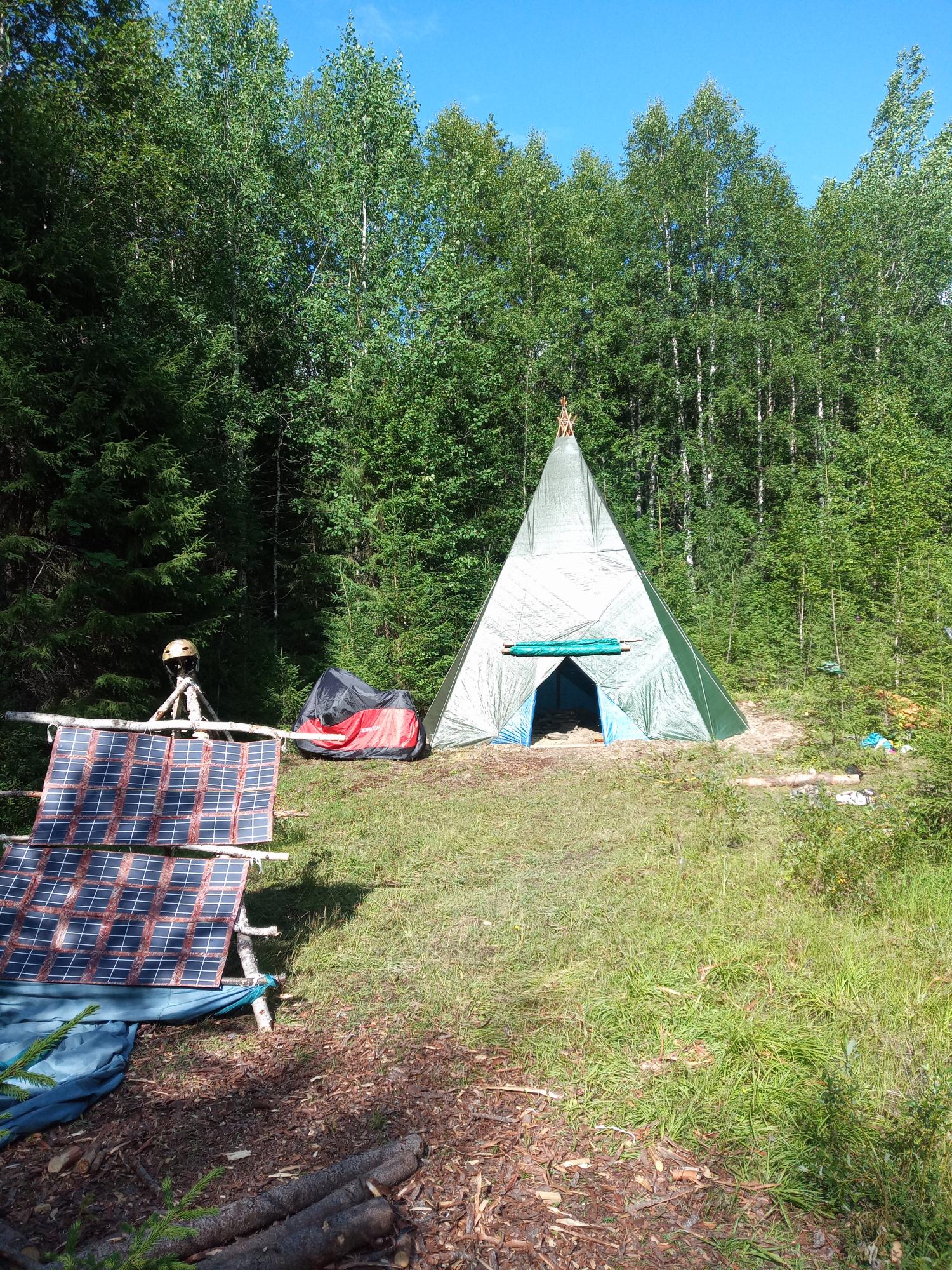

Привет друзья. Два месяца провёл в тайге, электровел прошёл классные испытания. По тайге, горам, болотам проехал 720 км. и ещё по трассам 600 км. Вернулся своим ходом.
К электровелу вообще претензий нет, он проявил себя как выносливый мул... Тащил 200 литров груза, тонул в болотах и речках и хоть бы что, выжил, ни разу не замнкнул...
А вот бензогенератор подвёл. Сначала всё было классно, месяц он работал как часы, а потом серьёзная поломка. Но слава богу у меня с собой были солнечные панели и мне вообщем то их хватало в тайге. Был даже излишек, панельки часто простаивали. Но от дальних забросов в тайге без бензогенератора пришлось отказаться...
Вообщем всё прошло классно).
Я построил себе летний домик в 30 км. от населёнки, по типу индейского тапи 16м2 и жил как бог, в тепле и уюте. От своего лагеря делал радиальные выезды на 10-50 км. и всегда возвращался в свой дом, где мог обогреется, просушиться. Вобщем всё было классно)... А поломка бензогенератора это мелочи... Два месяца, я был вольным как ветер. Рыбалка, охота, грибочки, ягоды. Так не хотелось возвращаться до осени, но я с дуру выехал в населёнку и позвонил на работу...
