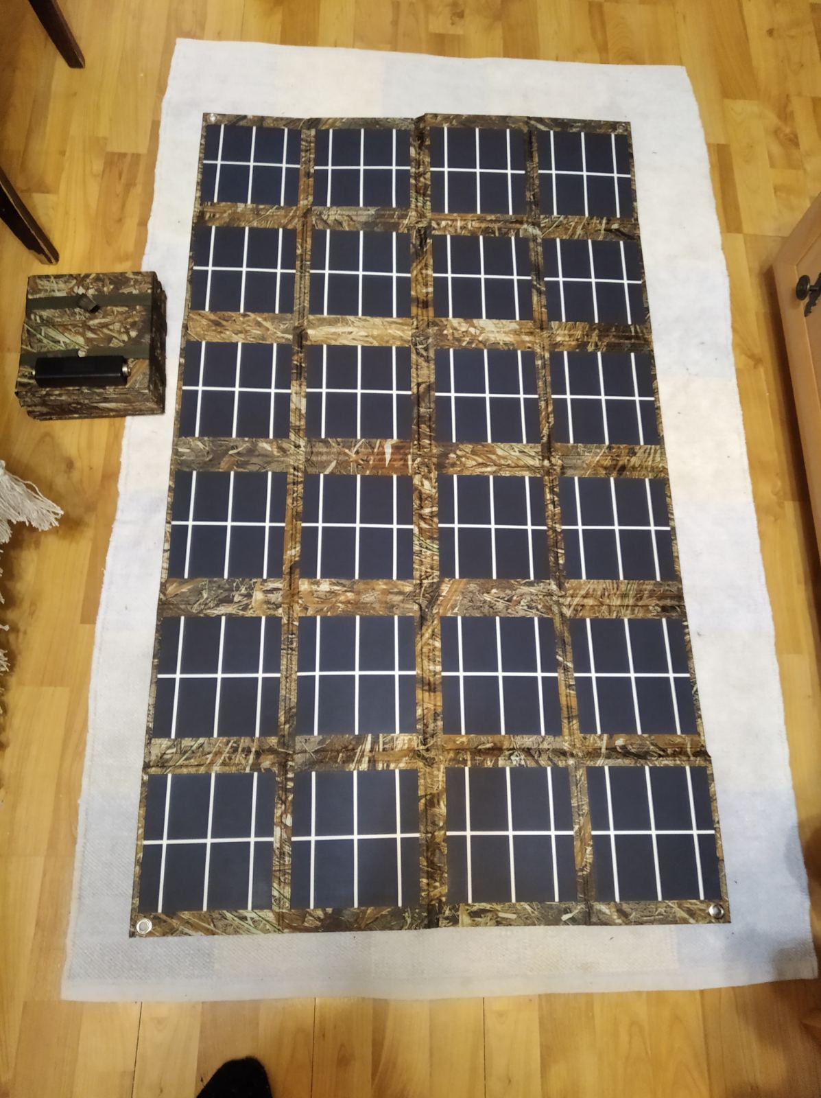

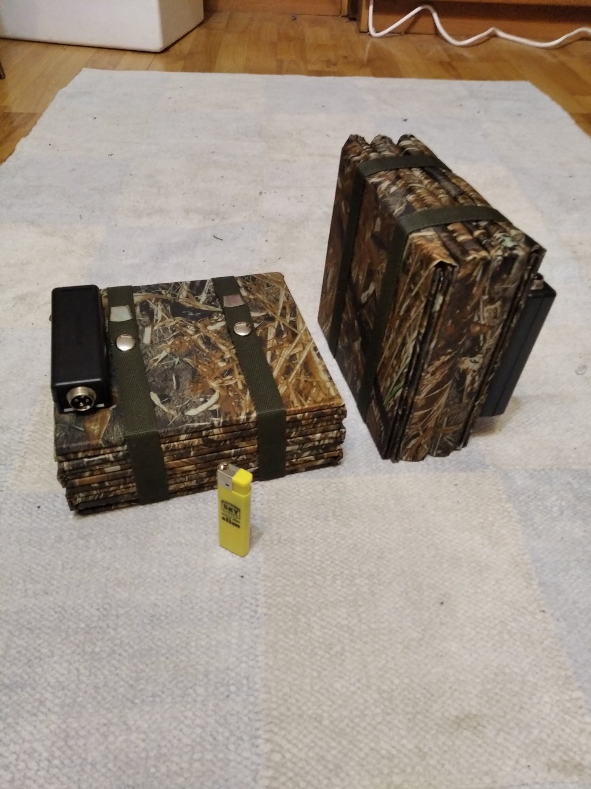

Жду не дождусь, когда появится солнце, что бы испытать солнечные панели. Но идёт снег, уже третью неделю...

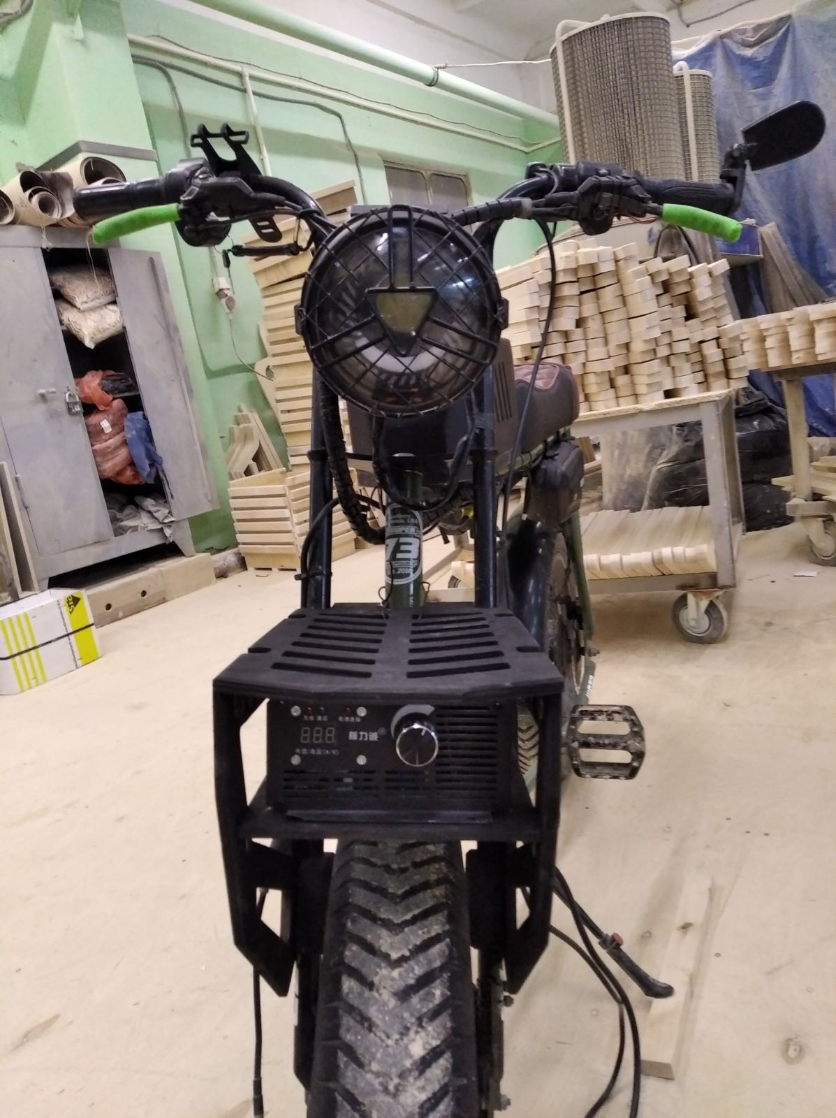

Доделал передний багажник, с креплением подвесных баулов, теперь внутри багажника спокойно влез большой, регулируемый блок питания.

Цитата: Vladzeit от 02 Фев. 2022 в 20:59Болота, для моего вела, это вполне классный ландшафт. Если на мотике-эндуро, я всегда избегал болот... чуть ошибся, он продрал траву и сел, и всё я его вытащить не могу, но вел лёгкий, идёт по болотам мягко, подстилку не рвёт, главное глубоко не лезть и он вполне себе чавкает только так)...
Сколько приблизительно у Вас получается вес снаряжённого велика без поклажи (у всех свои потребности и условия) два мотора (или у Вас пока только один?), плюс генератор заправленный? Подозреваю нифига не хилый...
Vladzeit
Чисто вел, полный привод, с батареей сейчас уже весит 34-35 кг. , (а когда то весил 27)... + Бензо-генератор заправленный  11 кг. итого 45.  Это снаряжённая масса. Без поклажи.  Грузил я его максимум 50 кг. и я вешу ровно столько же вместе с болотниками)... Всё это безобразие вместе со мной весило около 150 кг.  В этом году добавится ещё 6 кг. солнечных панелей.
Сейчас у меня два мотора.
