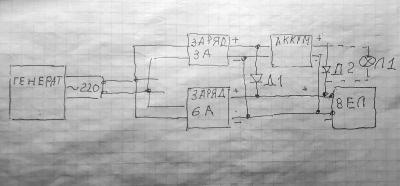

АОшник, жду вашу схему. У меня тоже появился вариант подключения двух зарядных.
SHURENS2
Вот так должно выглядеть подключение двух зарядок.
оба диода силовые.
Д2 - ограничивает ток 6а зарядки в аккум.
Д1 - добавляет 3а зарядку в сеть вела при увеличении нагрузки, при этом растёт мах скорость.
Л 1  на стоянке добавляет ( сколько ? - ампера 2 в аккум заряд) лампочка автомобильная 12 вольт 20 - 25 вт.

Цитата: SHURENS2 от 03 Фев. 2022 в 19:38Вот так должно выглядеть подключение двух зарядок.
оба диода силовые.
Любопытно, пытаюсь в ехать, в чём полезность?  Догадываюсь, что Вы где то эту тему уже обсуждали, но не могу найти где... Объясните в двух словах или дайте ссылку, не то лопну от любопытства)

Эту схему ещё не обсуждали, она новая.
В чём её преимущества: первое - она выдаёт большую мощность в сеть, эти три ампера при нагрузке, подъем, максимальная скорость минуя аккумулятор через диод Д1  идут прямо на двигатели. Две зарядки, да плюс аккумулятор повысят скорость.
Второе лампа Л1 - бареттер Ильича, на стоянках(подзарядках) повышает ток заряда. Думаю любой аккум изредка вытянет зарядку 5а током. Мало того, она ещё и сигналом процесса зарядки работает. Погасла - зарядка кончилась, не нужно подходить к велу и смотреть на приборы.
Правда она лампа светится не сильно. Но может при полностью разряженном аккуме и сгореть. При езде нужно не допускать полного разряда

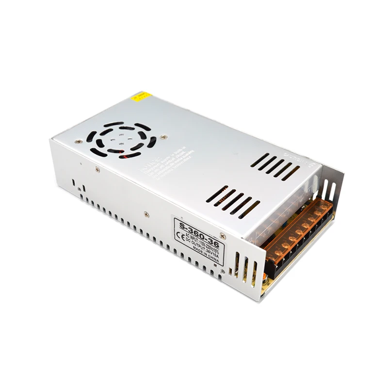

[user]SHURENS2[/user], Здравствуйте. Ранее Вы писали что ездили без АКБ, так можно было?) У меня МК - 350В, АКБ 36В 10Ач. Интересует возможность ездить без АКБ, только на БГ. Подскажите если я возьму БГ как у вас, питание типа такого (Трансформатор питания 220 В в 36 в 10 А https://ae04.alicdn.com/kf/H493025d5fbf148d0ad04950ed3f4a8b0U/36-220-36-10-36.jpg ) и соберу по вашей схеме "лампа+диод", я поеду? или таки контроллер всё равно пыхнет? (в электрике 0, не бейте сильно) Колесо может слабовато, но с рюкзаком кг 10 и мой вес 75, по асфальту 35км едет.

Лучше бы хоть маленькую, но батарею. Контроллеры плохо переносят нестабильное напряжение.
