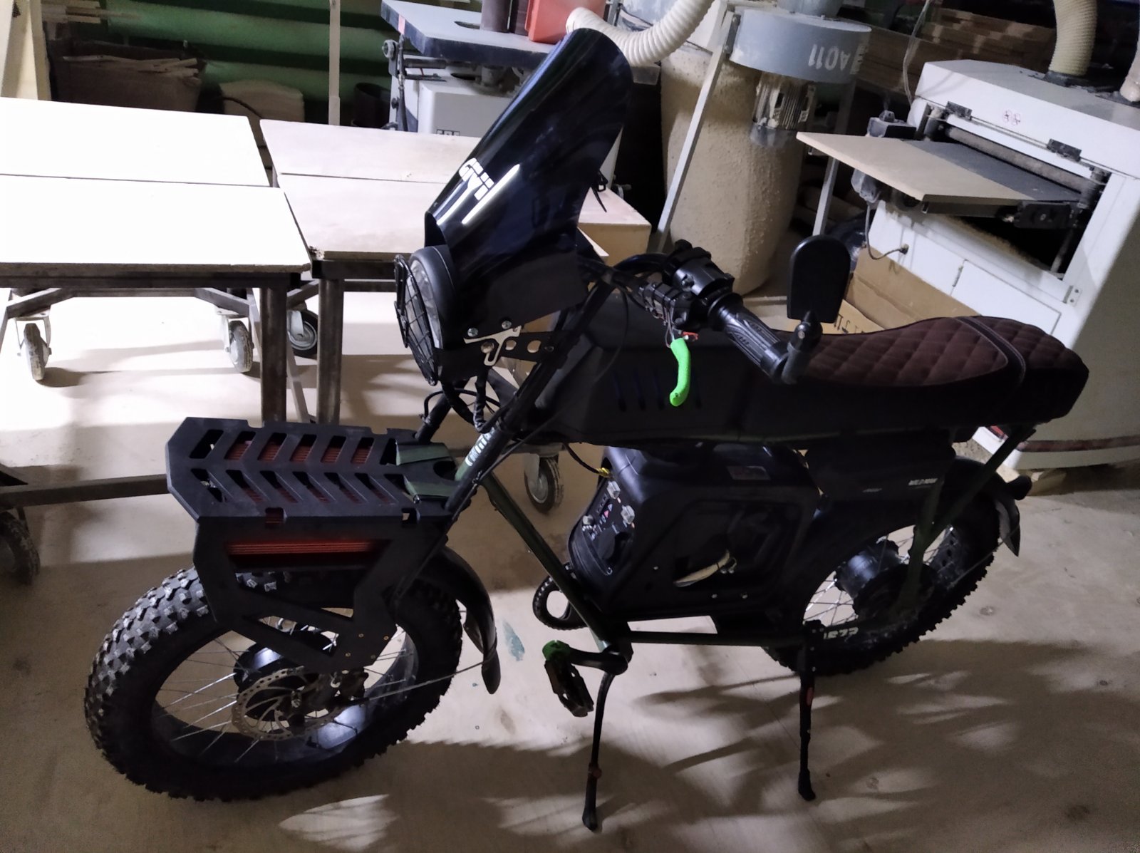

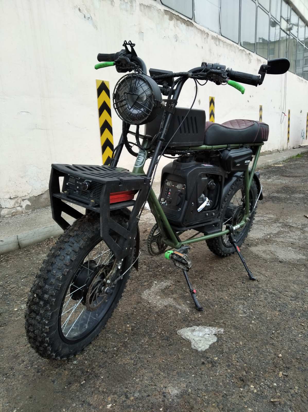

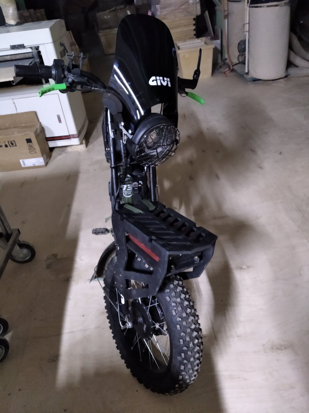

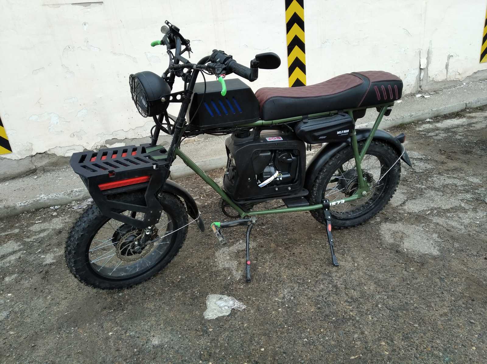

К сезону подготовился.  Наконец то нашёл удачную монтажную схему установки бензогенератора в раму. Генератор стоит на демпферах из микропористой резины и при установке можно регулировать виброактивность БГ. Я запускаю бензоген и выставляю натяжение микропорки на минимальную вибрацию.
Установил так же зарядник с регулировкой по Амперам в богажник. Тоже сделал его на демферах их микропорки,
Вот так он вписался...
Поставил ветровое стекло для прикола, но оказалось что оно очень полезно. В морду лица перестало задувать и слёзы не вышибало.  Но с ним он окончательно стал походить на мотоцикл.
Думаю что ГАИ-шники меня с ним арестуют)
В довесок поставил злую резину.
Теперь осталось только загрузить его баулами. Если помните, я собирался навесить на него 200 литров груза. У меня для этого уже всё готово. Рюкзаки, баулы, система креплений.
Как снаряжу его. Сброшу фото)... Посмотрим, на сколько гармонично и функционально получится развесовка.
Кто то предупреждал меня ранее, что при навеске баулов на передний багажник у меня будут железные руки... Оказался прав). На пересечёнке рулится гораздо труднее, нужно привыкать.., но по трассе на скорости рулёжка не отличается. Рулится легко. Буду упражняться с гантелями. За сезон накачаюсь)
В целом, результатом уже доволен. В городском-дачном варианте, меняю преднее мотор колесо, на обычный обод без мотора, снимаю всю ненужную мишуру и байк становится лёгким, горожанином. А на дальняк, фарширую его по полной и понеслась...

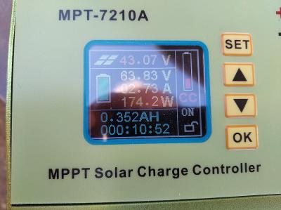

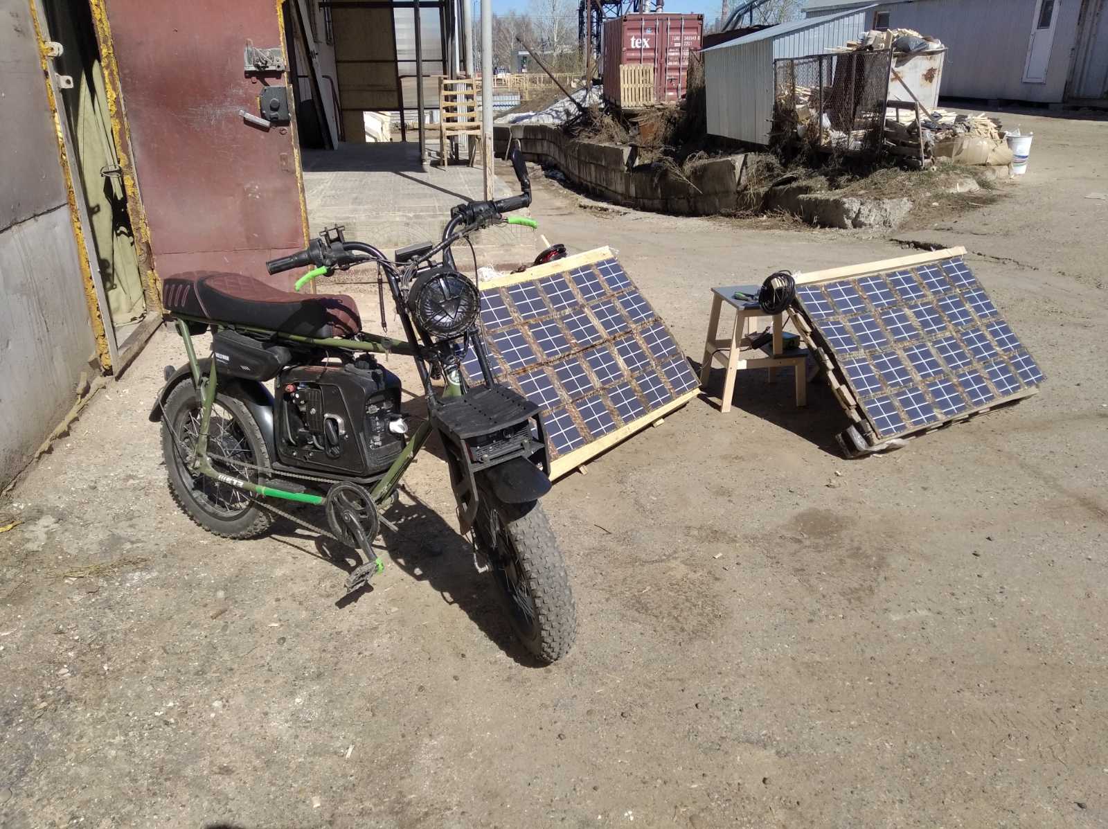

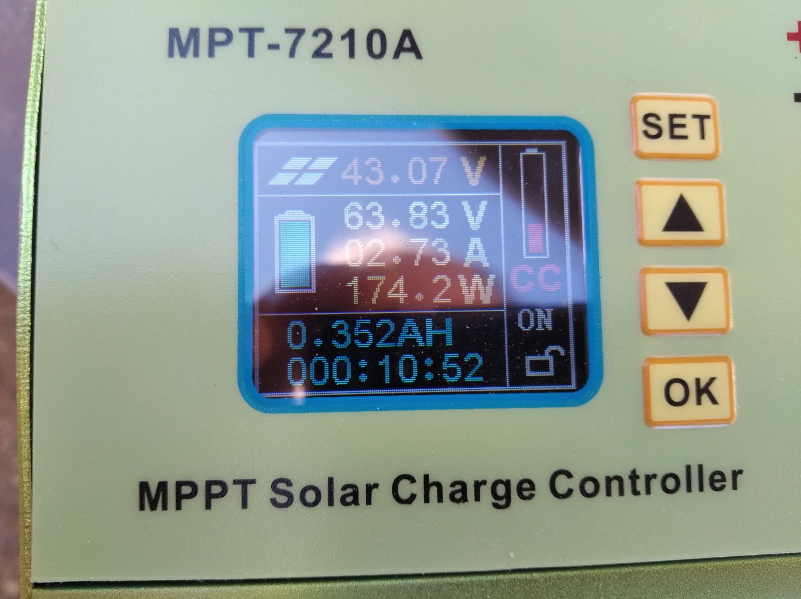

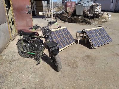

Сегодня у нас первый день солнечная погода и тепло 14 гр.  Я просто сегодня ловил кайф. И гонял на бензогенераторе, замерял расход-приход и в первый раз, при нормальном солнце испытывал солнечные панели.
В общем в на мою батарейку 67,2V  панели (две по 100) 200ВТ, отдавали  ~170ВТ и 2,7 А.  Примерно 1АН за 20 мин. Но это в идеальных условиях. На небе ни оболочка, солнце в зените.
В среднем, с облаками, нужно наверное будет принимать /2... Но всё равно этого должно хватить, что бы зарядить мои 21АН за световой день. Пока я развлекаюсь в тайге, рыбку ловлю, геологию юзаю, грибочки собираю, он себе тихонько заряжает... Бац! и ещё 40-60 км. резерв ни откуда)

В зените, с поправкой на Удмуртию конечно)... Вчера было пасмурно, солнце совсем не пробивалось, плотная завеса облаков. Смог снять с панелей только 50-60 вт. и 0,8А.
Вообщем в пасмурную погоду, мне пришлось бы заряжаться 60V 21АЧ дня эдак три...)
