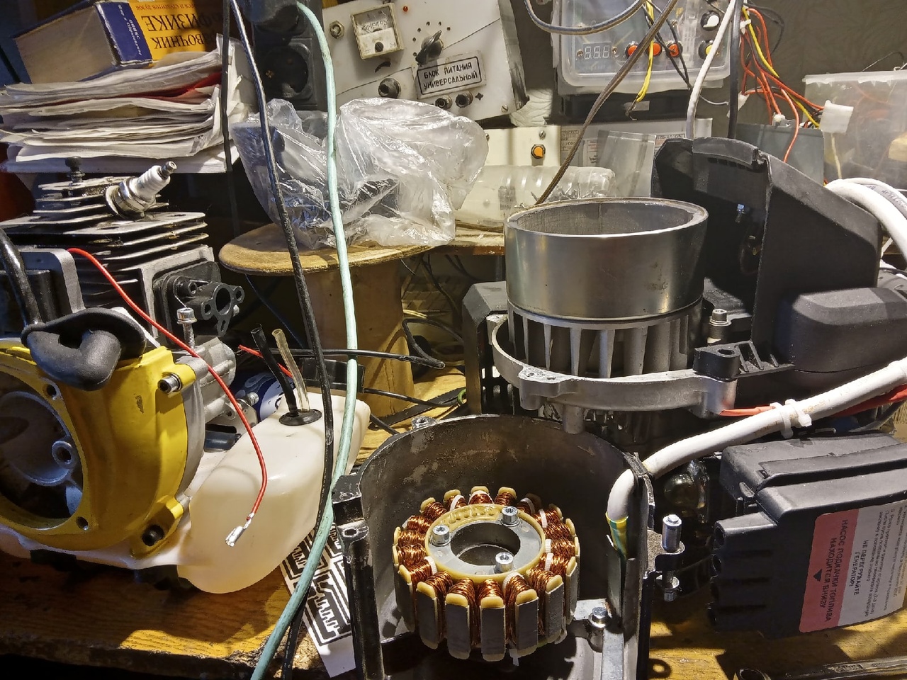

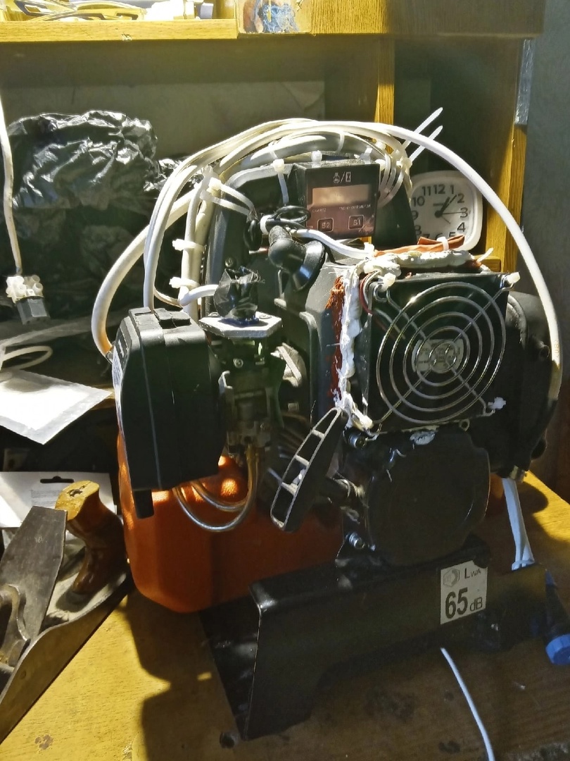

Фото все не грузится. В ВК есть группу где есть фотки отчёты по работе
Dmitri9
Получилось) сейчас фоток накидаю

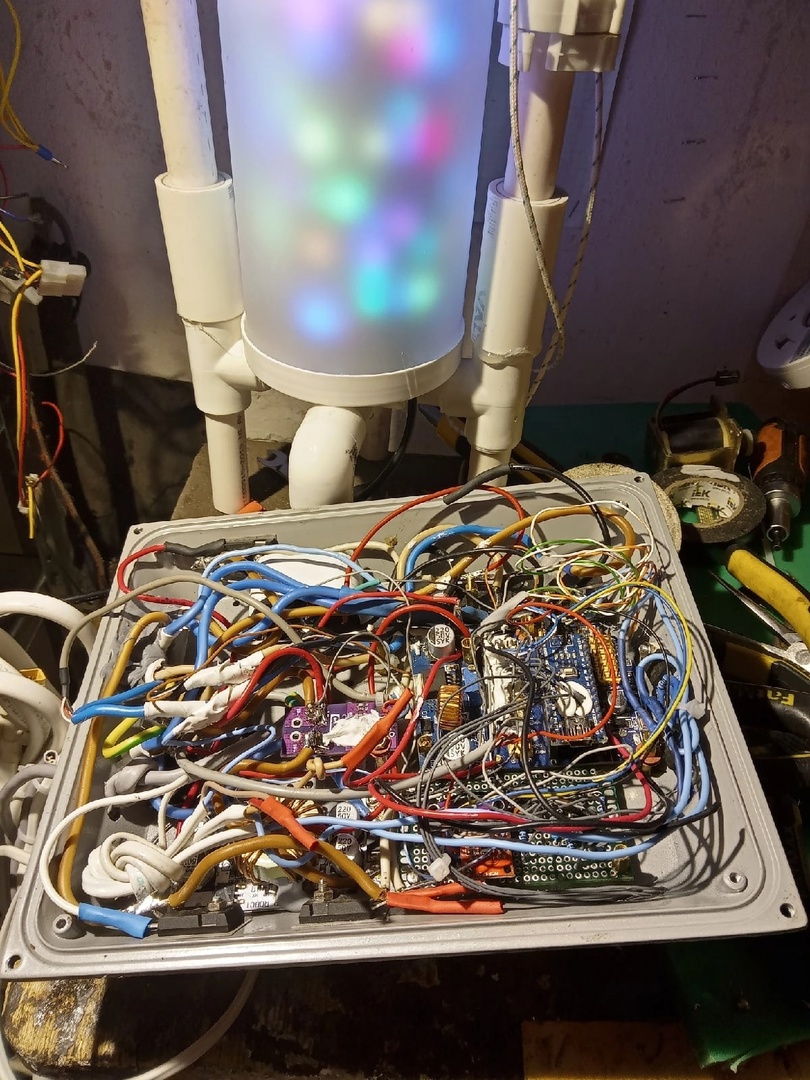

Dmitri9
блок управления после того как очень много раз переделал

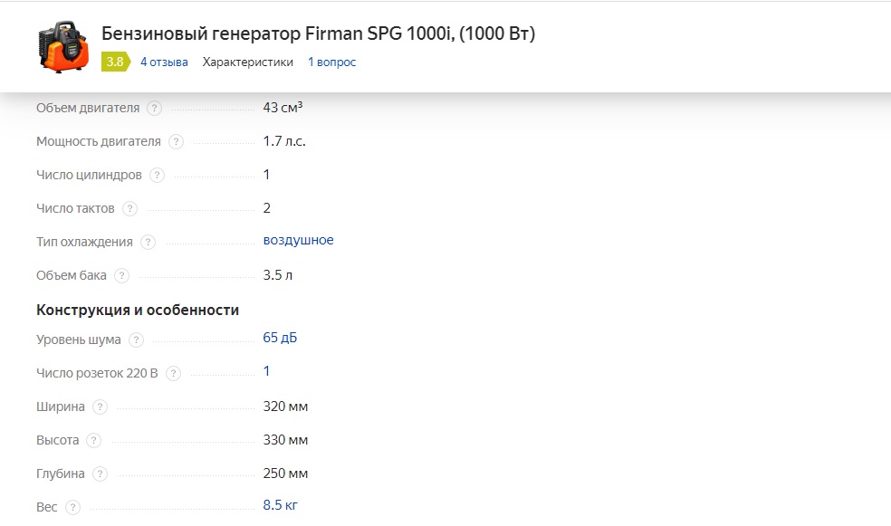

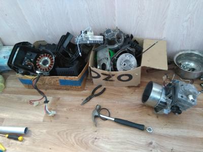

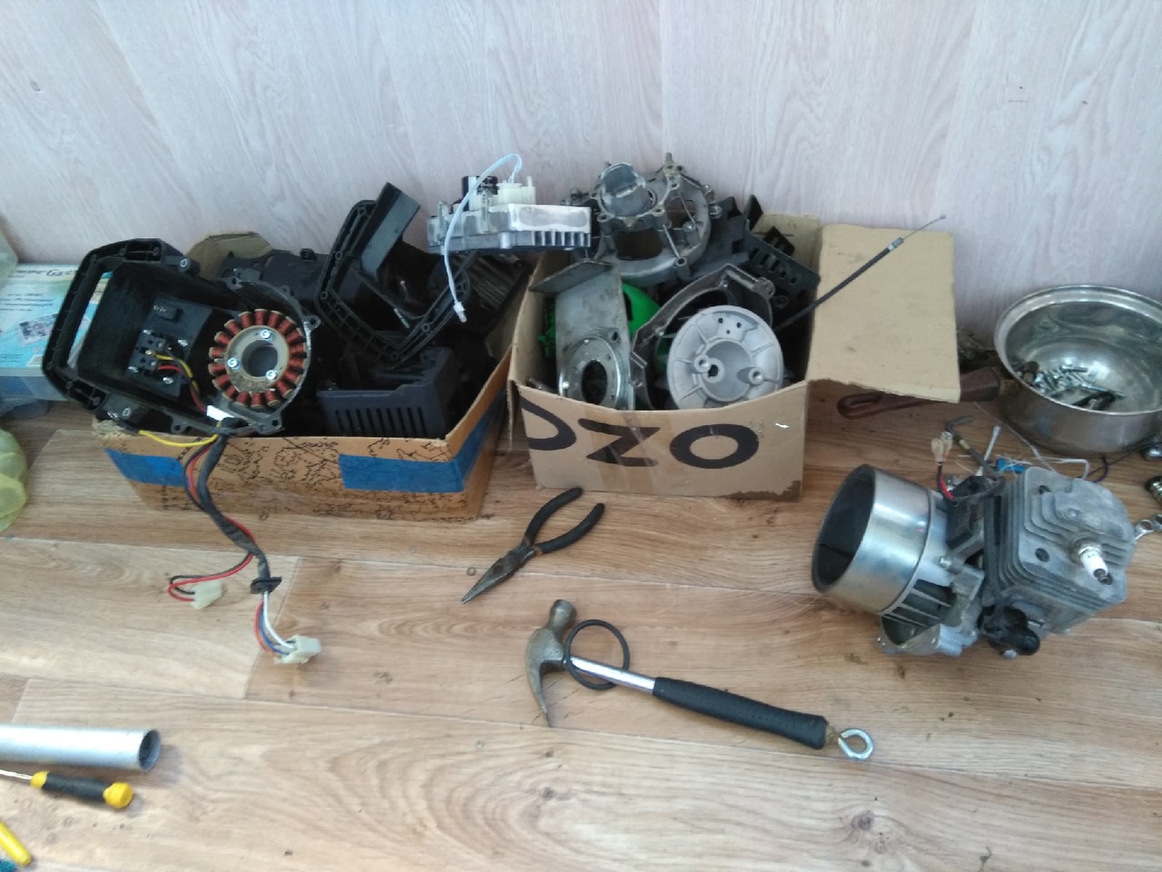

[user]Dmitri9[/user], по фото не видно какой двигатель, двухтактный или четырехтактный? На фотографиях два разных мотора?
Dmitri9
#1067
На каком фото? На всех фото двигатели 1e40f5/ все  2тактные. У всех поршень 40мм. обьем 43сс

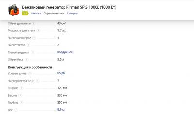

Как можно много лет измерять обороты триммерных движков лазером и не отличать 4т от 2т?
2 раза написал название генератора- можно было загуглить например, а не пытаться угадать что там за движок :-(

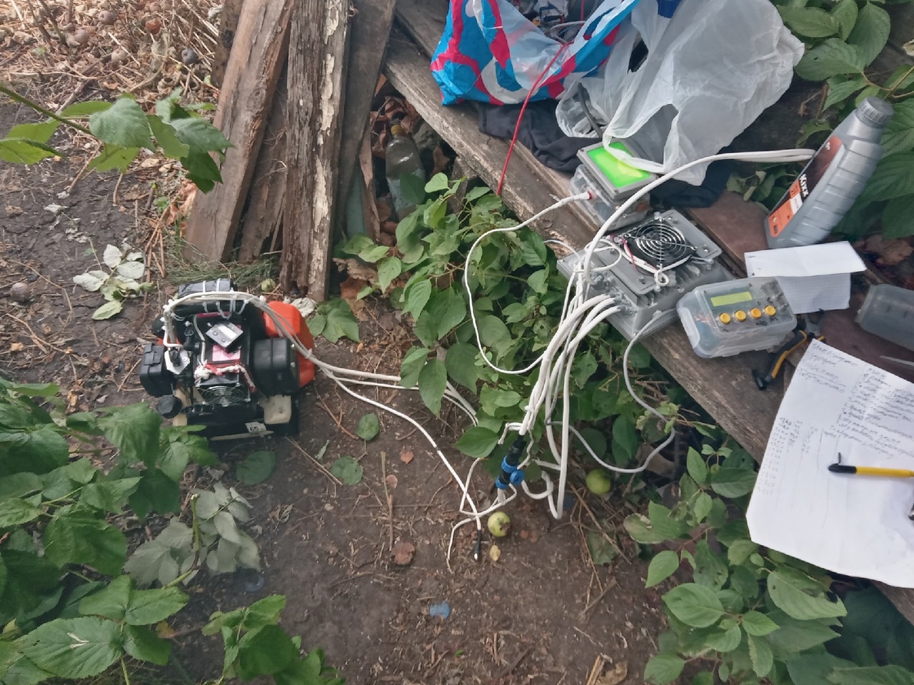

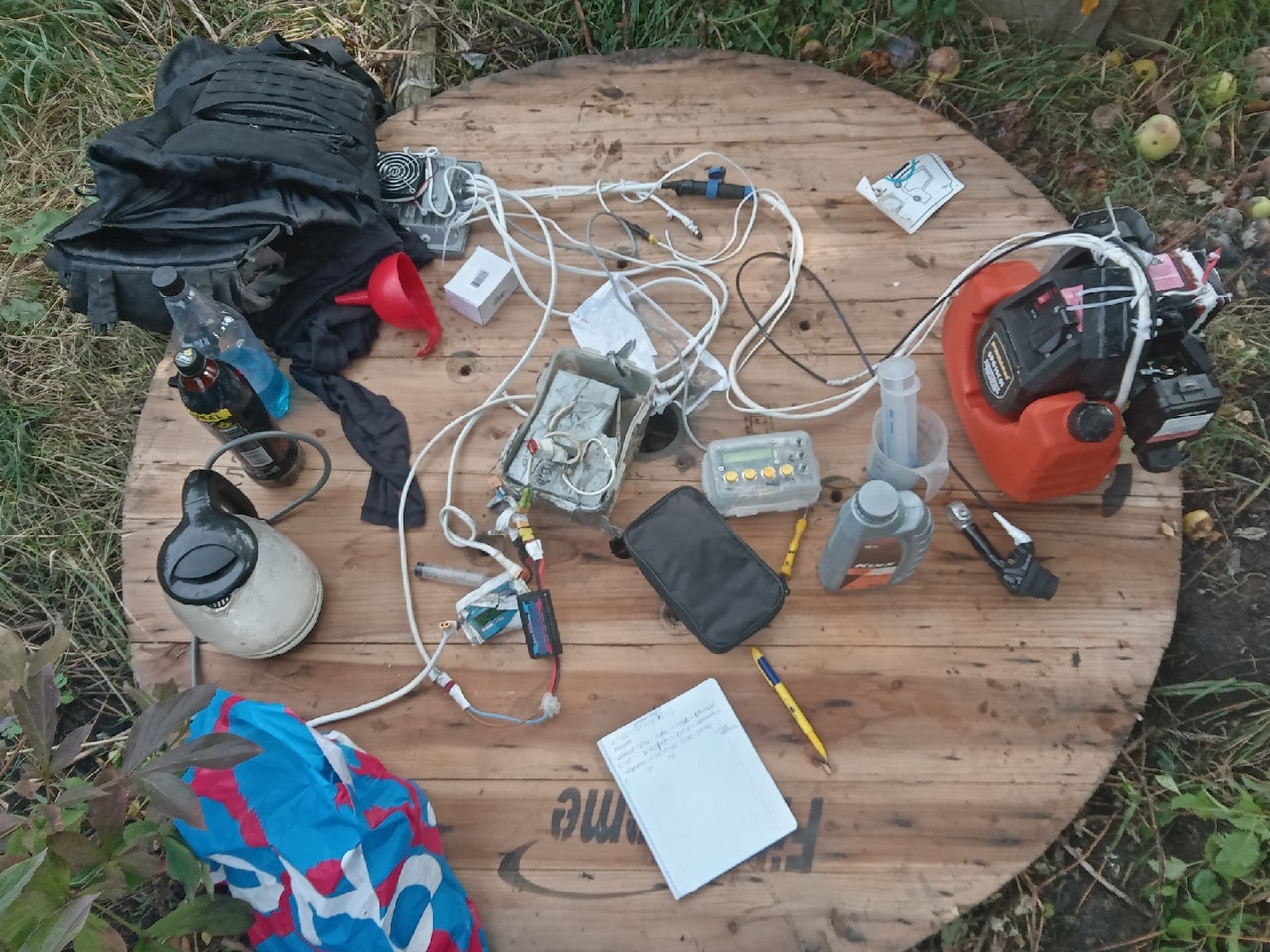

Тестировал сегодня. генератор. Как говорится плохой результат тоже результат. Умер сервопривод на карбюраторе. Около часа перенастраивал карбюратор  и вернулся к полуавтоматическом режиму. Провел результаты: внешний тахометр не совпадает и тахометром в инверторе( заказал еще один тахометр).  Выкрутил винт холостых на миниму, налил 100мл топлива-гена крутил 1800 оборотов. работал 25 минут. выработал 25 ват.
Надо переделывать систему управления карбюратора, думаю поставить меньший карбер, немного дефорсирую
Dmitri9
#1072
После изысканий выяснилось что 43см много чтобы только заряжать аккумулятор(100ват). То есть  бензин тратиться чтобы просто двигатель на холостых крутил.
С другой стороны износ двигателя меньше и  шума меньше.  Попробую поменять движок на меньшую кубатуру.
Dmitri9
#1073
Погонял генератор с новым карбером на 22кубика. Если снимать 70 ватчас то литра хватит на 250 ват. Если снимать 150 ватчас литра хватит на 500 ват. Если гонять в холостую то проработает как при 70 ватчас. По оборотам расход не сильно меняется. Кубатуру двигателя уменьшить не удалось-43кбсм
При увеличение оборотов на холостых  с 1600 до 2700 расход изменился с 272мл в час до 333мл час.
