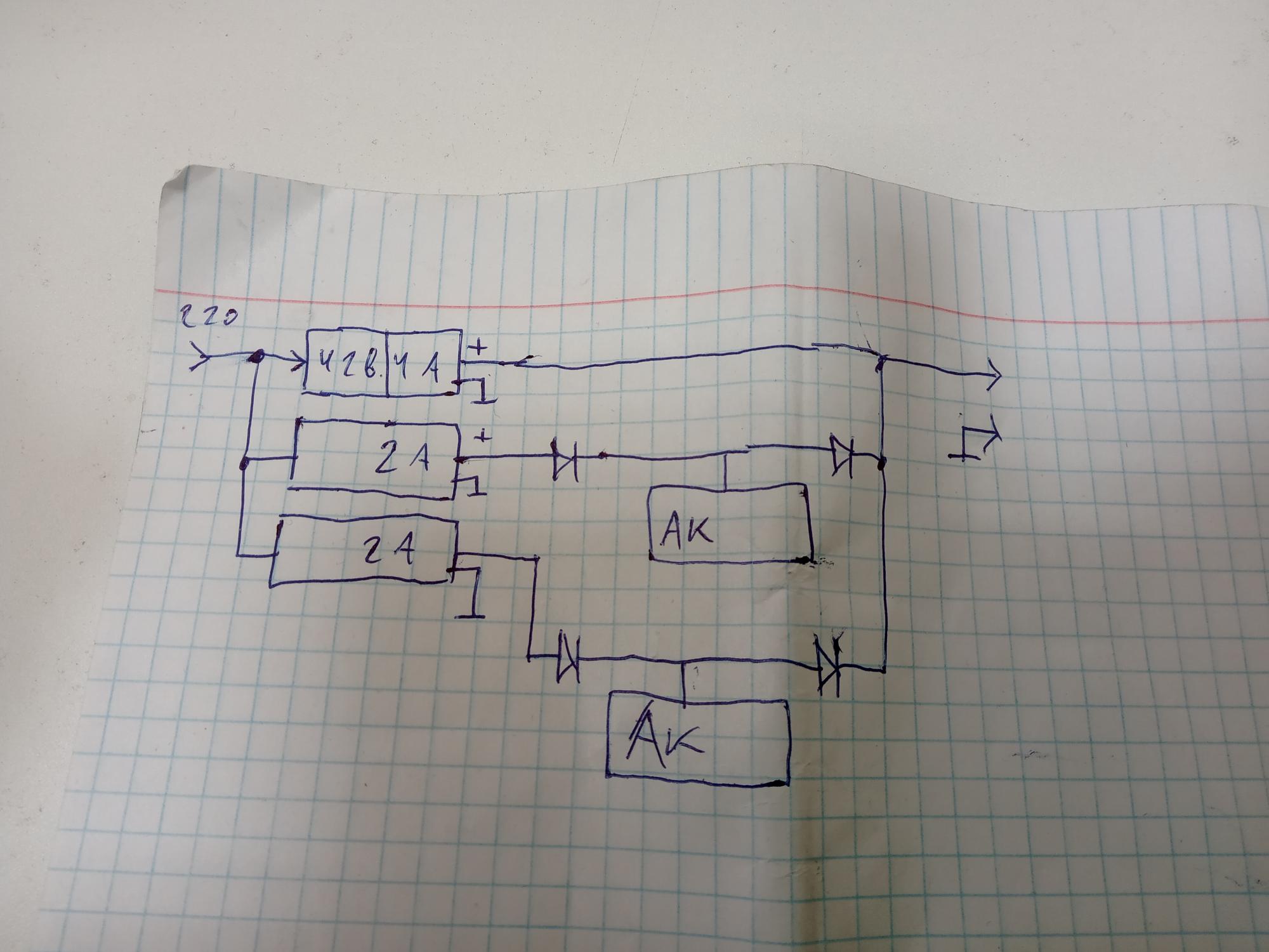

Когда у меня был генератор на 220 вольт, ставил 2 блок питания 42в 2а на зарядку 2 аккумуляторов ,блок питания 42в 4а на езду ,все дело разграничивал диодами.
Все это дело очень хороша работало.  Могу фотку блока скинуть если надо.

Dmitri9
Вот такую схему использовал когда был гена на 220. У меня моторколесо на 350ват. Все хорошо работало.
Цитата: Dmitri9 от 31 Окт. 2022 в 17:22
[img2 thumb=./images
Поездить-то получилось?
Dmitri9
Катался. Но у генератора были проблемы с шаговым двигателем на карбюраторе ( долгая история как нашел эту поломку но было уже поздно). Пришлось перемытывать гену на низкое напряжение и делать инвертор.
Все блоки на 220 живые (аккумы ими заряжаю), при наличии рабочего генератора можно подключить.
