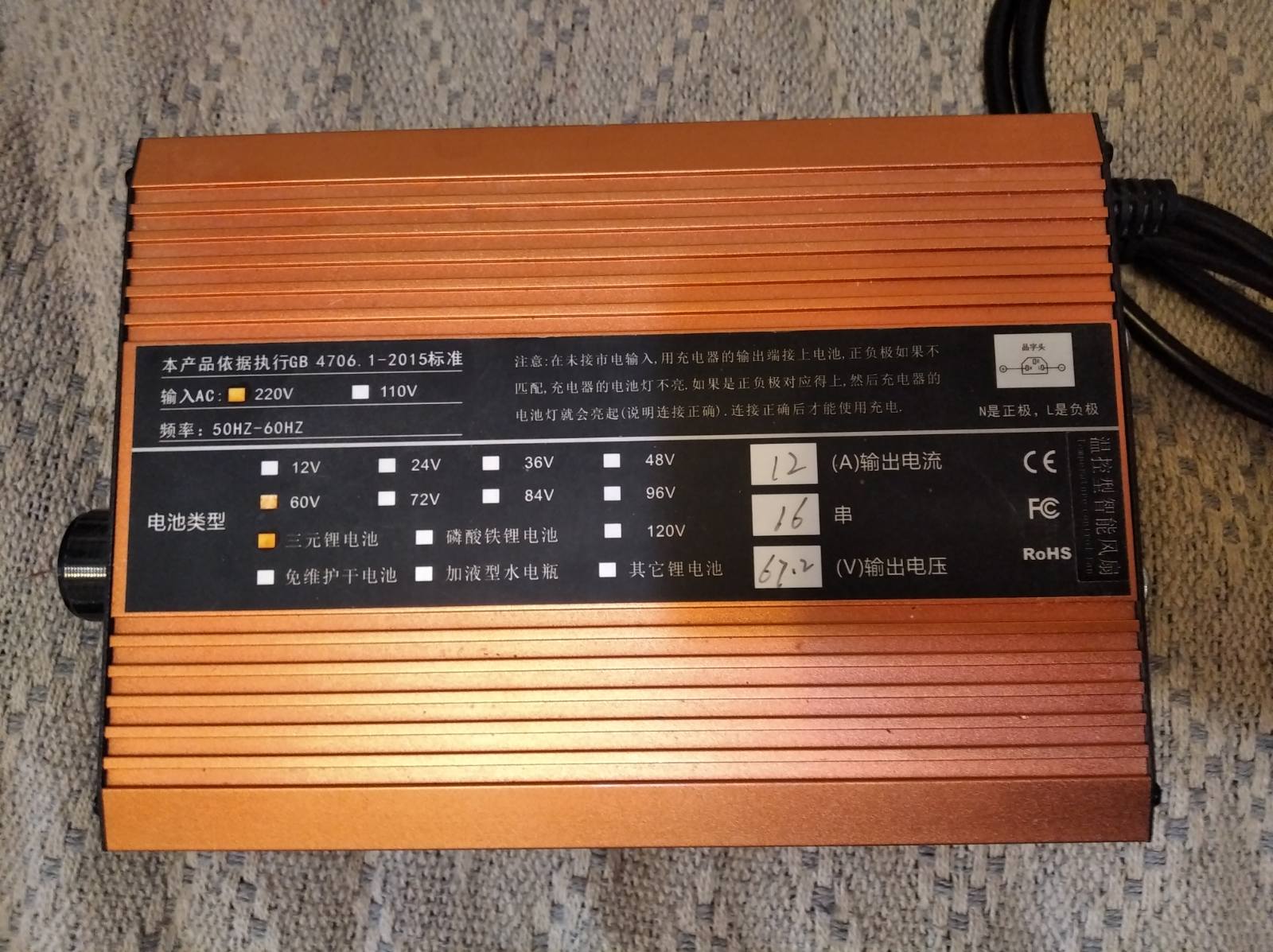

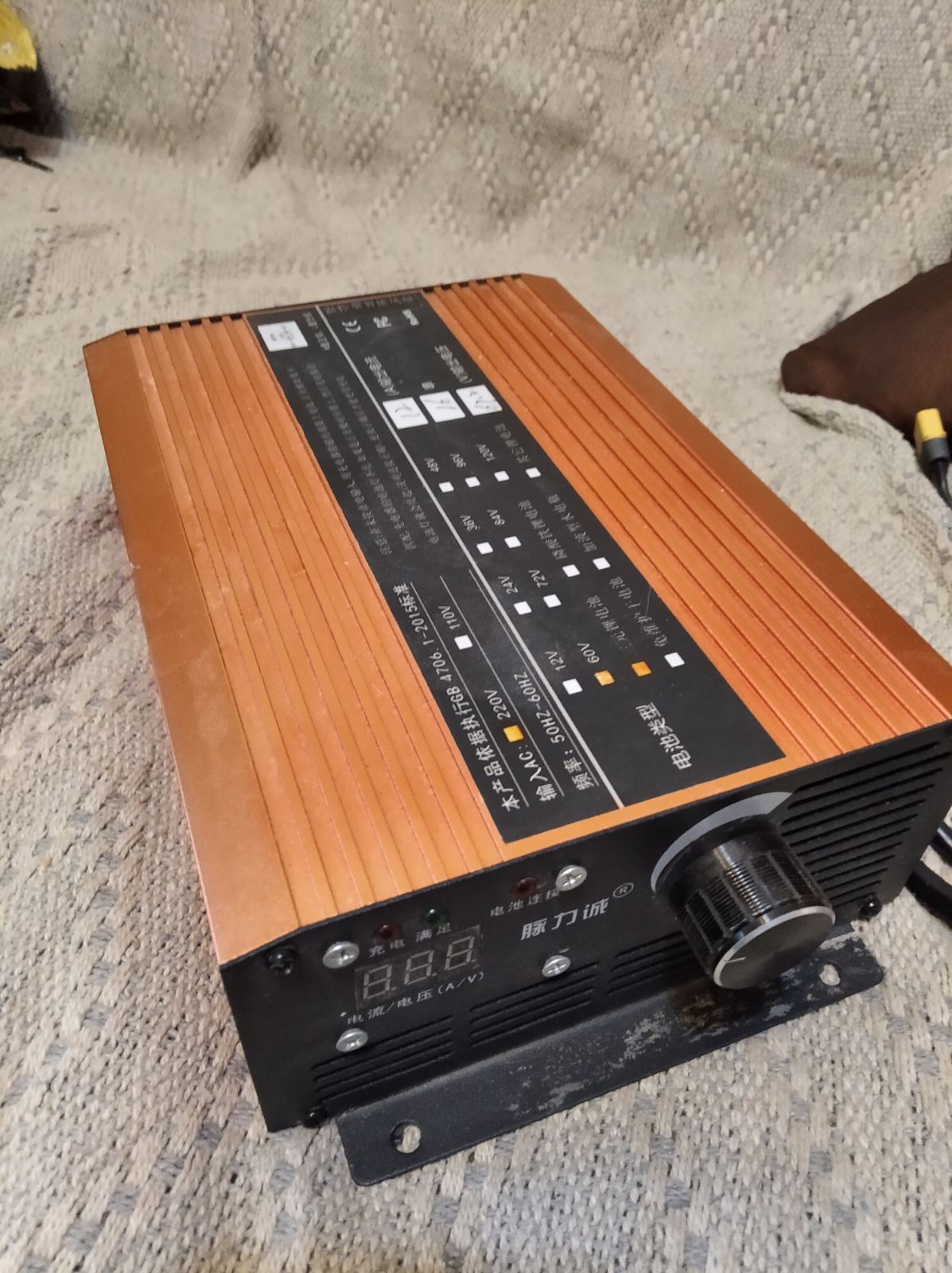

Цитата: AlGo от 13 Июнь 2023 в 21:11У Вас хороший зарядник, мой 60V 10А от White siberia имеет низкий КПД,- больше 40% энергии тратит на обогрев окружающей среды.
Ссылочку на зарядник не дадите?
Ссылку на зарядник сейчас уже не найду, Покупал на авито, помню, что где то на Кубани)...
Как он откалиброван по факту не проверял... может он и не выдаёт то что у него на табло.

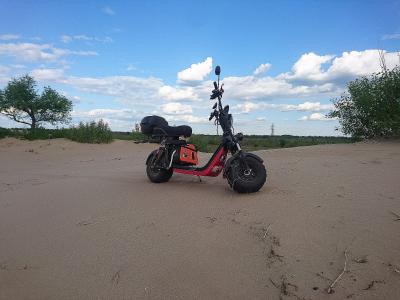

AlGo
Цитата: Vladzeit от 16 Июнь 2023 в 14:08Ваш байк выглядит классно... Брутальный).
Да, но внешний вид у него лучше, чем содержимое. А это, как бы, не совсем нормально. Но надо отдать ему должное,- по песку идет, как по асфальту, что меня и интересовало в первую очередь.
Проехал вчера около 40км с 12-амперной настройкой генератора. Проблем нет, все честно,- бензогенератор свое выдает, не чудит. Кулонометр показывает, что при движении по средней грунтовке, этих 12А хватает мотор-колесам и батарея не разряжается. А вот по мягкому песчаному грунту ей приходится участвовать в процессе, временами очень активно. В трудных местах ампераж превышал 50А в пике. Но т.к. таких мест не много, то в среднем, для моих условий движения, имеется приблизительный баланс между подводимой от бензогенератора и затрачиваемой энергией. Это хорошо, а то я ломал голову,- брать бензогенератор 1000 Вт, или 1500 Вт. Перетяжелять байк очень не хотелось.
По итогу поездки, кулонометр показал, что из 21 Ач в батарее осталось 18 Ач. Отлично, что мне и нужно было.

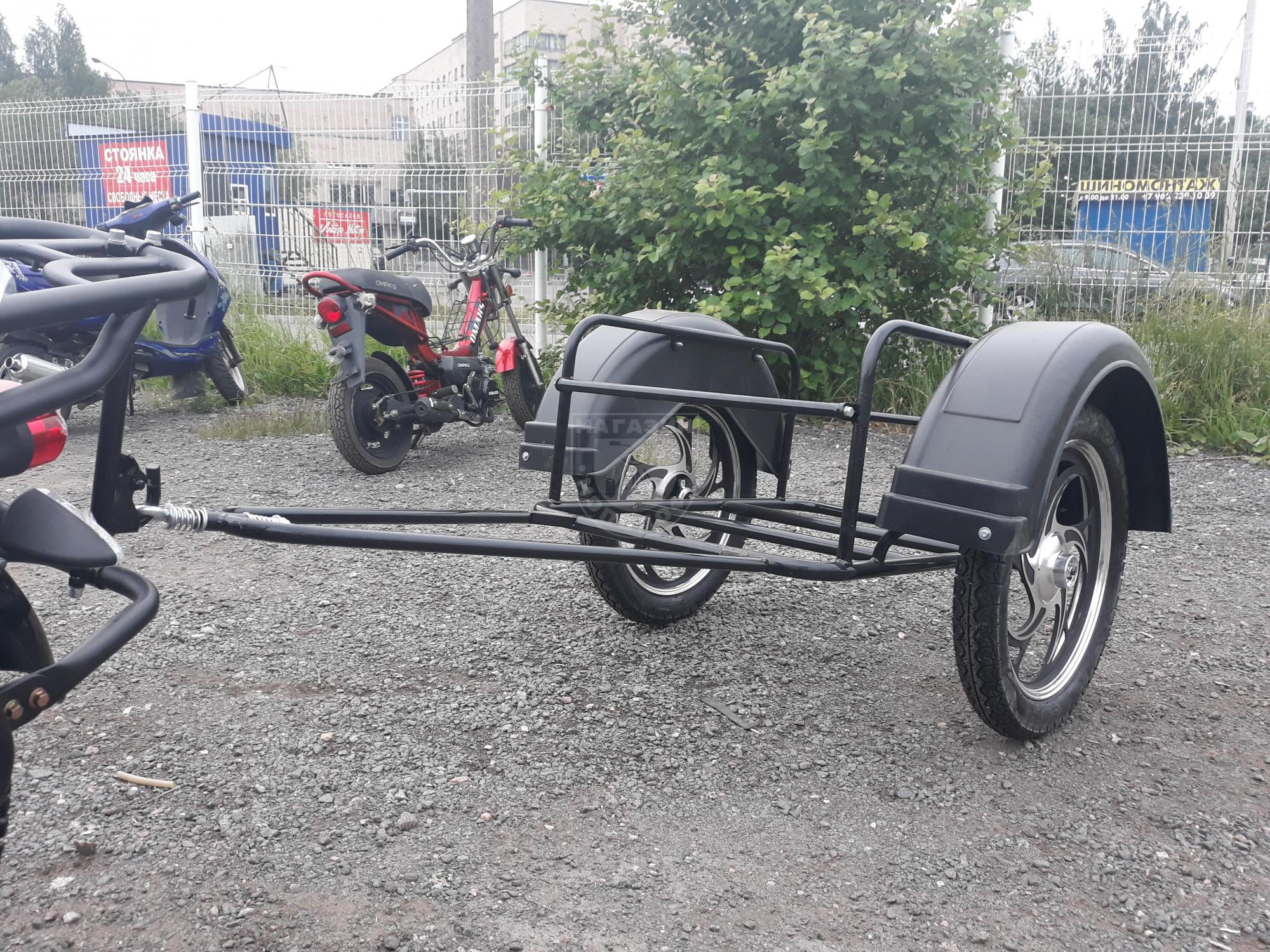

Хотел сделать подобный прицеп, но пока отказался.  Остановился просто на прицепе. Взял мотоприцеп. Вот такой.
Отказался от приводов тележки, потому что в моём случае это явный перебор... У меня и так полный привод.  А ещё возникает сомнение с эксплуатационными характеристиками... Прицеп гружённый может создавать проблемы в управлении байком, когда велик тормозит (например под гору), а тележка гружёная его догоняет и пытается сложить по всем степеням свободы (если сцепка не жёсткая)...
Так вот, в случае с приводом тележки, можно получить схожий эффект причём всегда... Требуется синхронизация.
Вот это на мой взгляд самая сложная проблема и как мне показалось она не стоит того что бы в неё биться... Если байк и так тянет тележку, то зачем тележке привод?

Цитата: Vladzeit от 19 Июнь 2023 в 10:40Взял мотоприцеп. Вот такой.
Обычно оговаривают максимальную скорость подобных прицепов .  :bw: Помнится: не более 25 км\ч . :mus:
Vladzeit
Цитата: slav от 20 Июнь 2023 в 07:28Обычно оговаривают максимальную скорость подобных прицепов .   Помнится: не более 25 км\ч .
Да, заявленное ограничение производителем 25-30 км. в час...
Если с грузом 100-150 кг, то наверное больше и нет смысла.
Я телегу к своему ещё не цеплял, сцепка ещё не готова. Как сделаю устрою краштест на скорость с учётом грузоподъёмности.
