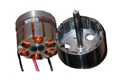

Вот реально работающий и продающийся за немалые деньги двигатель, с выдающимися характеристиками. Магниты 30х12х4 , кольцо толщиной 3мм

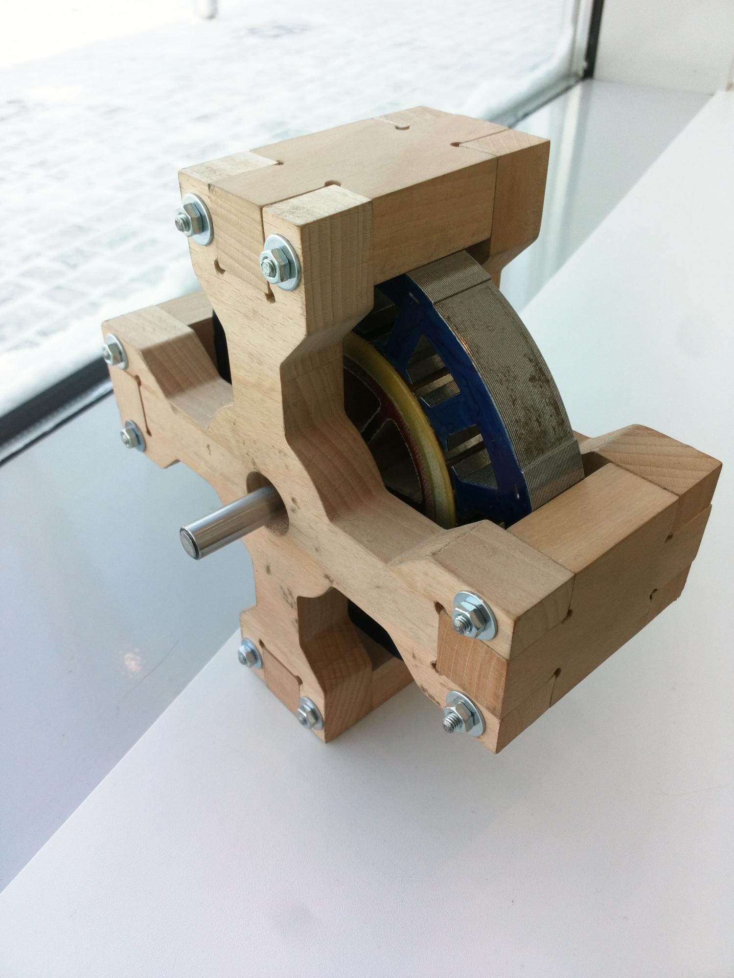

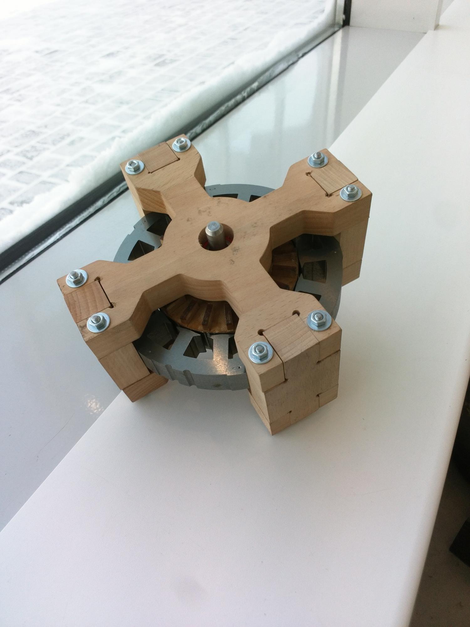

Для тестов сделал временный корпус из бука, планирую его подвесить на подшипниковых опорах для измерения момента.
чувства верующих задеть и не думал )
зазор примерно 2х1мм, залипание незначительное (вал страгивается пальцами со средним усилием )

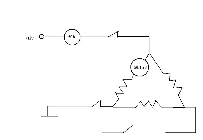

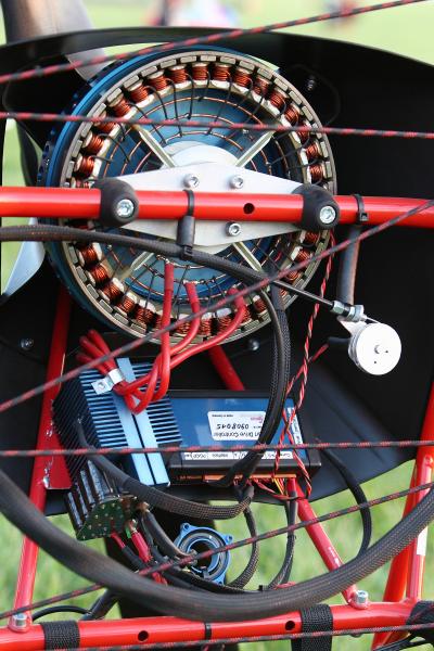

Верны ли мои рассуждения о плотности тока в обмотках исходного двигателя. Имеем: электрическая мощность 600W, номинальное напряжение 12в, схема соединения обмоток - дельта, провод сечением 0,5мм2, каждая фаза состоит их 5 катушек в параллель. Получается: фазный ток 50/1,73=29А, плотность тока = 29А/5катушек в параллель/0,5мм2=  11,6А/мм2. Это не многовато?

Вы посчитали линейный ток как 600/12=50. А это не так. Там по-любому 3 фазы нужно рассматривать. Грубо, если напряжение линейное равно 12В, то ток линейный будет примерно 600/(12*1,73*0,9)=32А. И плотность тока в катушке при соединении обмоток в треугольник и при параллельном соединении катушек в фазе при номинальной нагрузке получается 32/(1,73*5*0,5)=7,4А. Это ближе к истине.

С фазным током все ясно, а с линейным нет. Почему он не 50а, ведь если рассмотреть случай полной нагрузки когда верхний и нижний ключи отрыты 100% своего времени (шим 100% )  то ток на входе в контроллер равен току на линейных выводах двигателя (если не принимать в расчет время на перекоммутацию пар ключей), разве не так?
Когда считают мощность оперируют действующими значениями напряжения и тока (не менее, чем за период), а не мгновенными (в данный конкретный момент времени). И посмотрите на свою схему. При соединении в треугольник при работе двигателя токи текут по всем 3-м фазам независимо от того, какой ключ в данный момент не замкнут.
