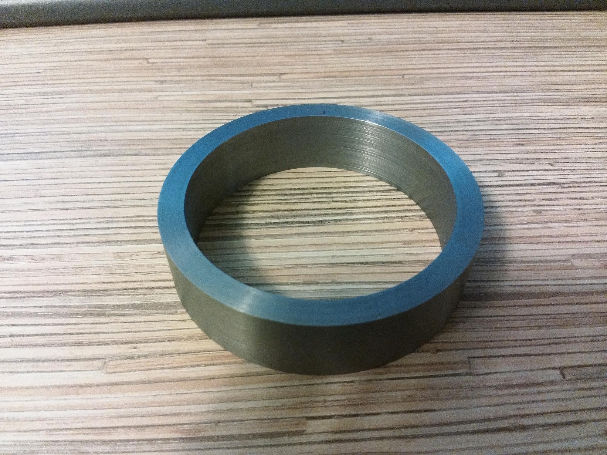

Решил сделать пока суть да дело еще один ротор с аналогичными магнитами, но с увеличенной толщиной кольца, будет интересно их сравнить.
alexpv

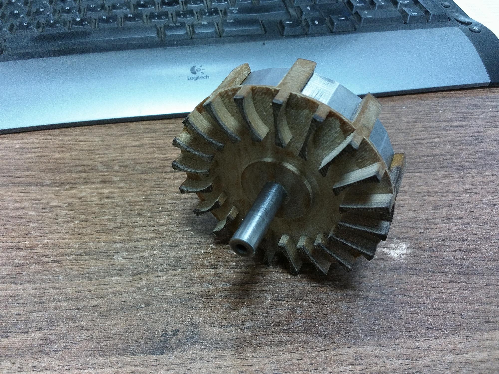

Новый магнитопровод ротора, Ст3 толщина 6,5мм. Надеюсь увеличение массы ротора позволит сэкономить на массе обмоток  :-)
Gostya
Практический результат интересен будет)) ждем))

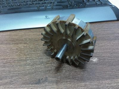

А мой новый статор ждет магниты, отдирать их со старого не хочу
alexpv
Собрал новый ротор с утолщенным кольцом, получил обороты 2280, то есть снижение всего в  1,2 раза, ток холостого хода прежний 1,4А.  Овчинка не стоила выделки, тот же результат можно было легко получить дополнительными витками статора.
Gostya
Нет не тот же...это значит, что момент вырос на ~20%. Намотав больше витков -получаете больше сопротивление обмотки. Все гонятся за моментом...иначе можно ферритовые магниты ставить)))

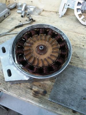

Да в принципе я доволен результатом, но всегда ожидаешь большего :-)  Сейчас думаю как лучше мотать статор (пока была пробная намотка) как было пять катушек в параллель или пять последовательно, первый вариант подкупает удобством намотки тонким проводом, но думается параллелить катушки не айс, тем более в самодельном двигателе.
Gostya
Параллельное включение катушек, без батареи -> скорей всего перетекание токов. С батареей, противо эдс < питания, ток во всех в одном направлении. Но ток разный. Меньше противо эдс-больший ток. А противо эдс, когда меньше, когда слабей магнитное поле. Значит получается автокомпенсация? И вне зависимости слабей/сильней магнит - сила взаимодействия с ним одинаковая? Тогда имеет равномерную силу на все катушки одной фазы. Подшипники скажут спасибо и уши тоже)) а вот в обмотках нагрев побольше будет из-за квадрата тока.  Намотай так и так и расскажешь что на практике)))

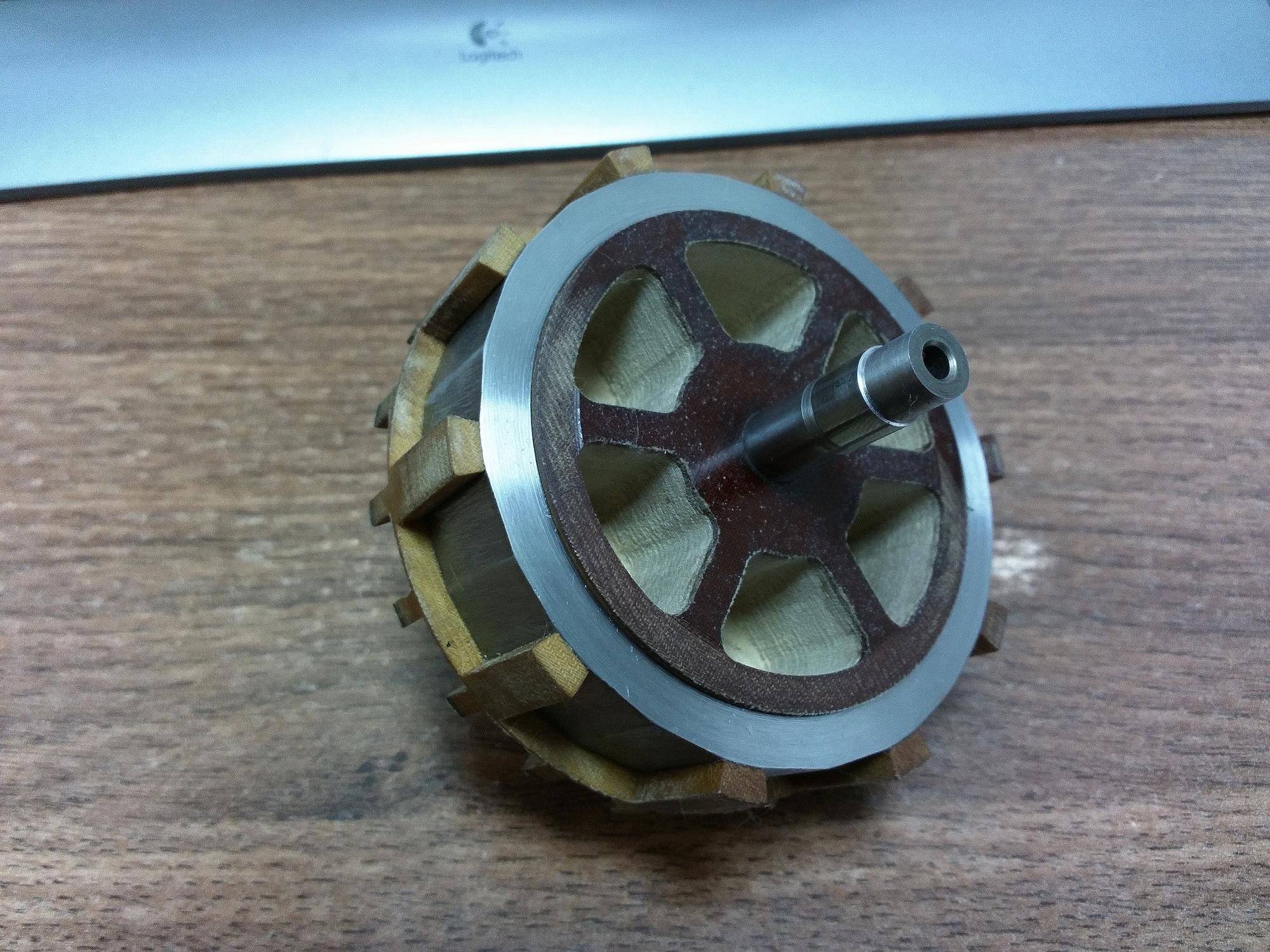

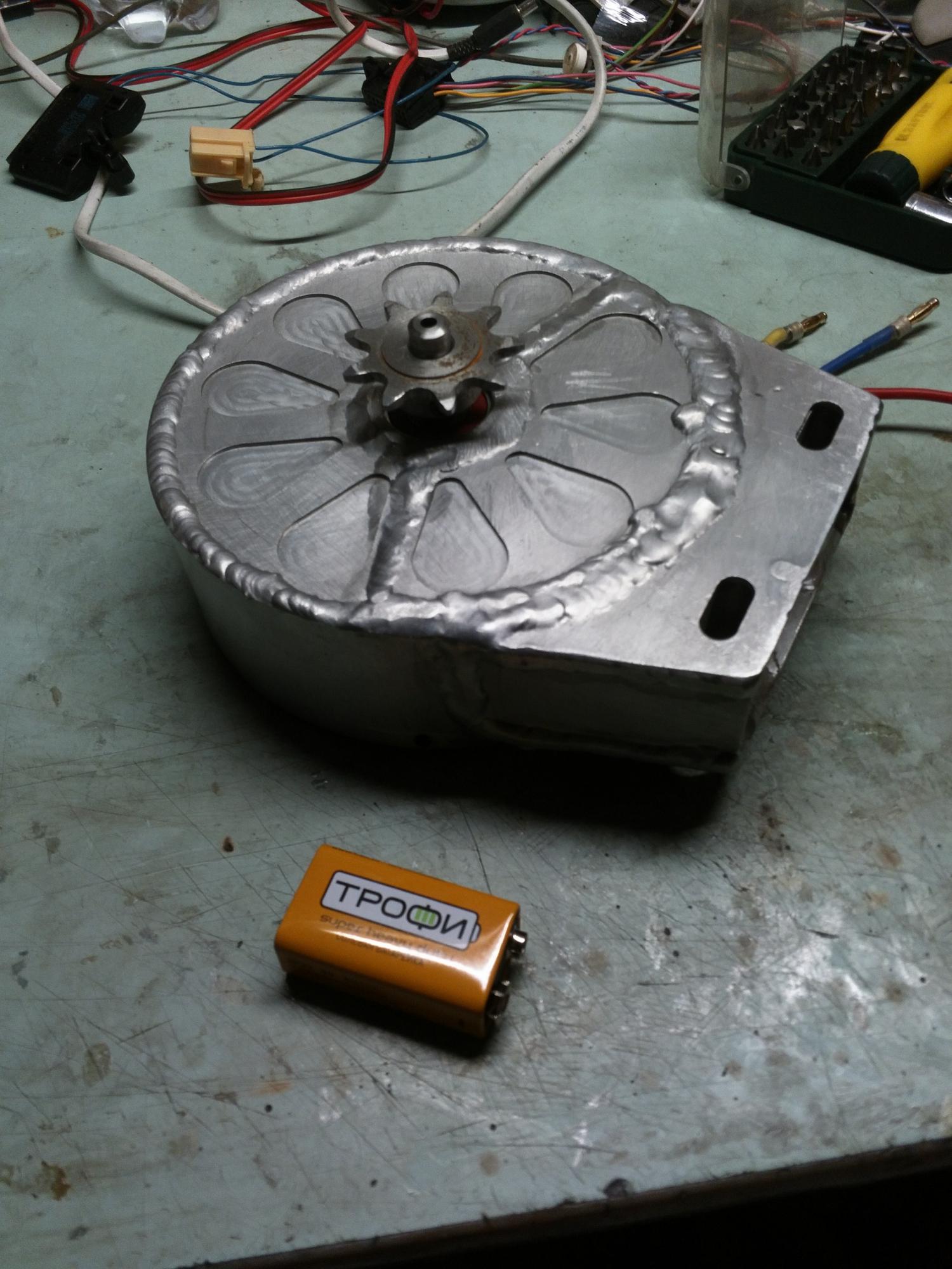

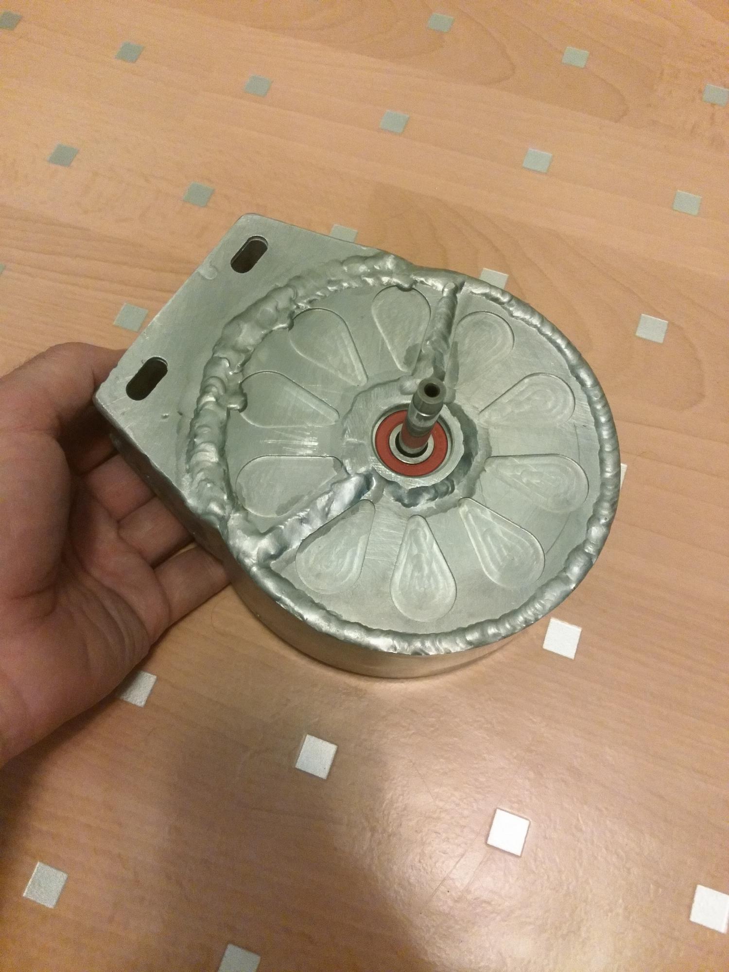

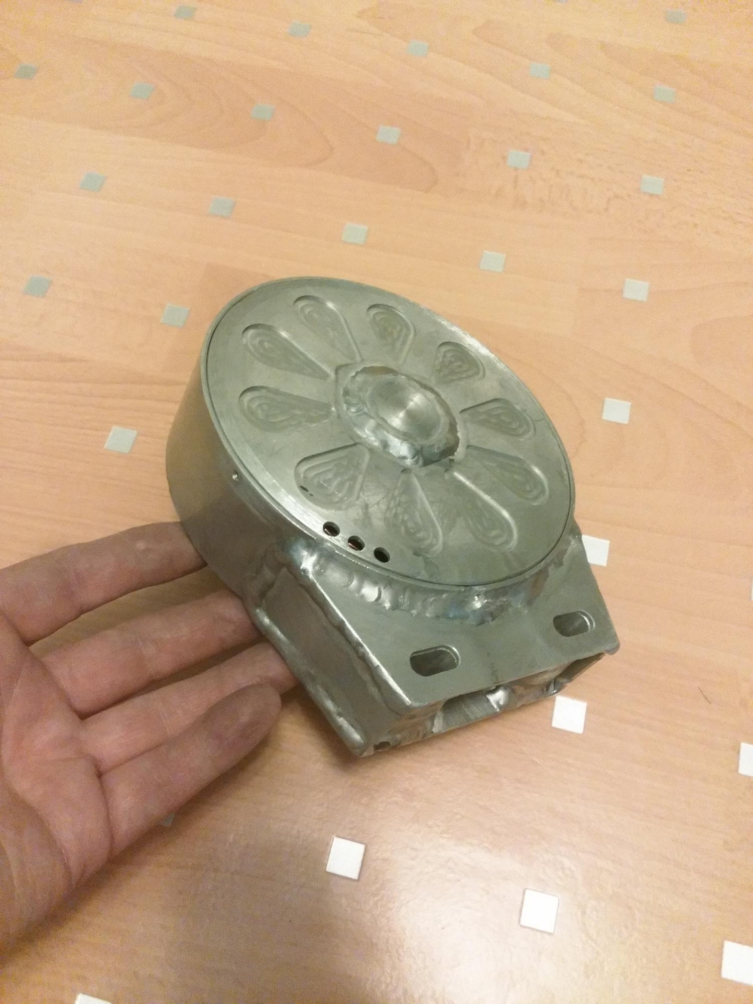

alexpv
История получила неожиданное продолжение, приобрел сварочный аппарат AC-DC, и для наработки навыков сварки алюминия, решил закончить заброшенный проект. Сейчас жду заказанный контроллер VESC, с модельными движок работает неустойчиво.

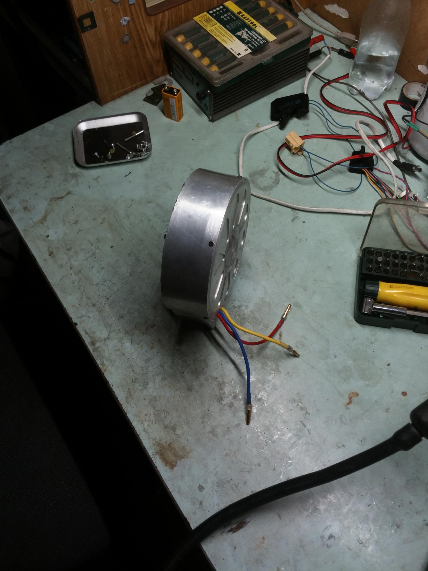

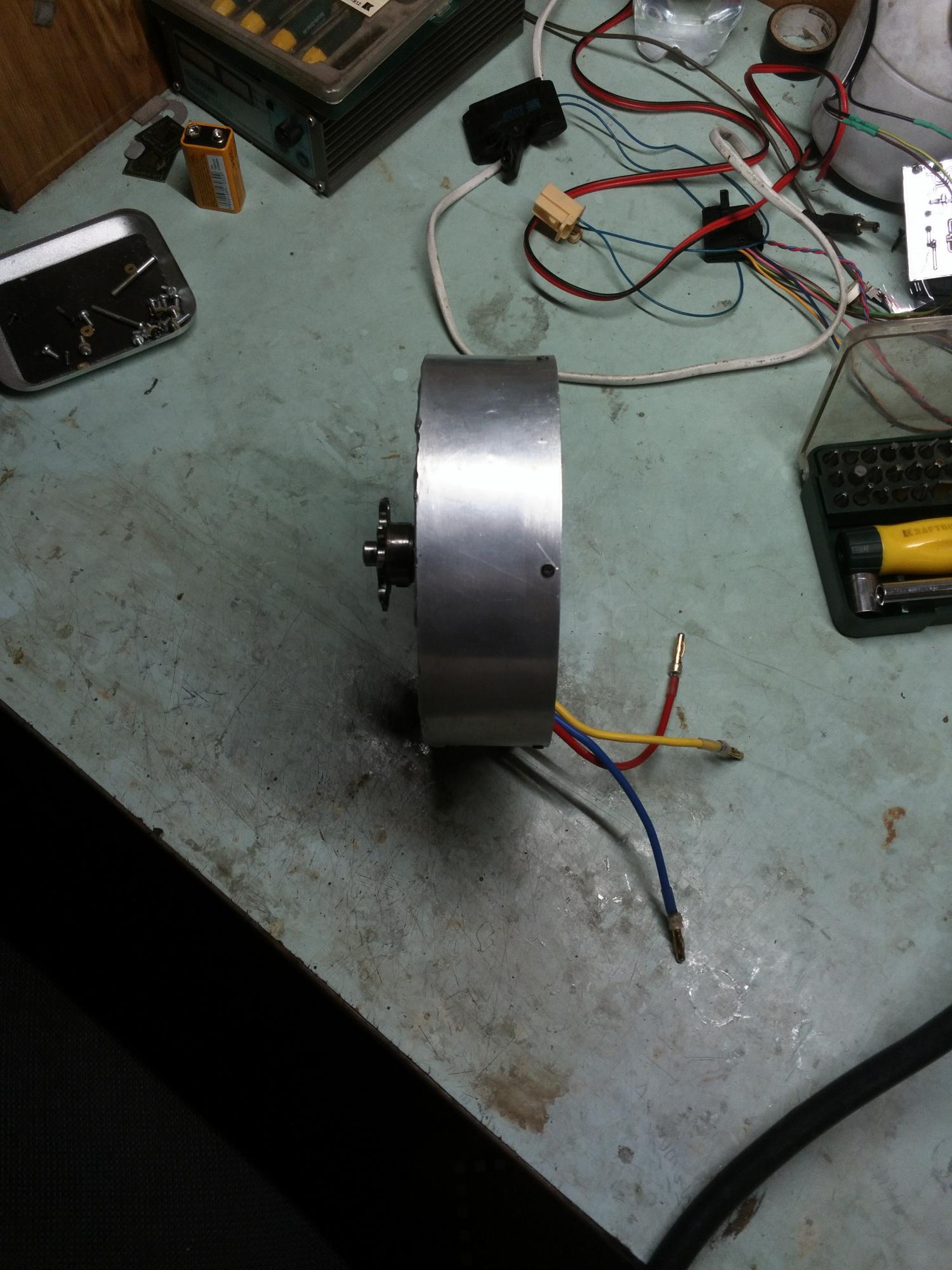

alexpv
#86
Запитал обмотки от источника постоянного тока, измерил момент страгивания при токах 1,2,4,5 А он растет линейно в пределах погрешности измерения и равен 0,28Nm/A Как то слишком радужно получается, при кратковременном фазном токе 100 А , оборотах 1350 об/мин, мощность выходит почти 4 кВт. Не знаю как учесть пульсации момента, они ведь должны вычитаться, как и рост потерь при увеличении оборотов.
kor
Потери от оборотов- включите мотор от контроллера , выставте нужные обороты, мощность потребляемая мотором (ток батарейный на напряжение батареи умножить) и будет примерно потерями в железе на этих оборотах.
Под нагрузкой, добавятся потери в меди , чтобы их примерно посчитать надо измерить сопротивление обмоток.
Предположим у вас 0.3 Ом между любыми двумя выводами , тогда подав 100а получите потери 100*100*0,3=3000вт, не выдержит обмотка ваша. Реальный ток вашего мотора можно примерно оценить зная сечение провода которым намотаны обмотки, например грубо 10а/мм2 сечения провода преемлимая величина. Каим диаметром провода у вас намотаны?
alexpv
Контроллер в пути, ток ХХ измерял год назад с пробной обмоткой по 10 витков на зуб (сейчас 18) был 1,4 А при напряжении 30 В. Соответственно потери в железе около 40 Вт. Сопротивление  обмоток 0,106 Ома. Выражение "100*100*0,3=3000вт" по моему не верно, так как учитывает только активное сопротивление. Плотность тока при 100 А фазного тока получается 40 А/мм2 , думаю вполне приемлемо.
kor
Выражение верно, так как тепло выделяется именно в активном сопротивлении.
Будет 1060 вт  потерь в меди, еще надо учесть, что медь нагреется, и сопротивление возрастет в 1.2-1,4 раза (поточнее можно в справочниках посмотреть), потери еще больше станут.
2,5мм2 у вас выходит сечение, примерно 25а ваш номинальный ток, чтоб двигатель не перегрелся.
А кратковременно в 2 раза больше можно дунуть, наверно и в 4раза (100а) на 3секунды.
