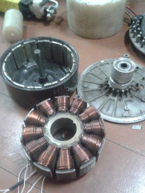

Попал в руки аналогичный электродвигатель, решил попробовать сделать из него к следующему сезону новый мотор для своего электровела. Пока нарисовал в Солиде статор
и возникли вопросы по ротору: в литературе говорится что можно использовать немагнитные материалы для ротора (основание магнитов), и на фото встречаются реальные конструкции. Это возможно? Какие негативные последствия?
Магниты планирую 20х15х3 либо 20х15х5 ,имеет ли смысл установка более толстых?
Магниты лучше клеить на магнитопроводящую сталь при радиальном расположении (магниты дугообразные), либо применять в форме параллелепипеда, если располагать их тангенциально между магнитопроводящей сталью или набранными пластинами из электротехнической стали в случае, как показано в двигателе из начала темы.
По поводу постоянных магнитов. Вы не указали ни диаметра ротора, ни длины его активной части, ни схемы расположения их на роторе, ни материала магнитов. Как можно дать объективный ответ на Ваш вопрос по поводу размеров магнитов?
mr.Dream
[user]alexpv[/user], для ротора на ПМ желательно использовать магнитный материал - магнитное поле через него замыкается, таким образом усиливая его на "свободных" концах, меньшее искривление от магнитного поля статора. То есть - вырастает удельная (и пиковая) мощность.

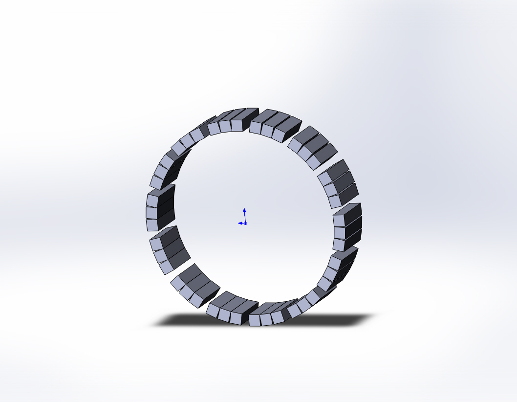

Сделал набросок расположения  14 полюсов из магнитов 20x5x5 N45 на роторе длиной 20 мм, наружным диаметром 90 мм. Магниты выбирал из доступных, дугообразных среди них не было.

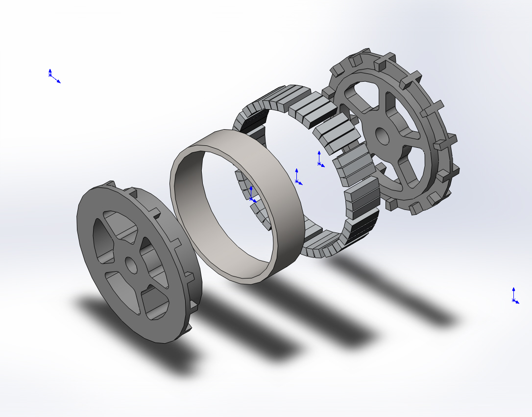

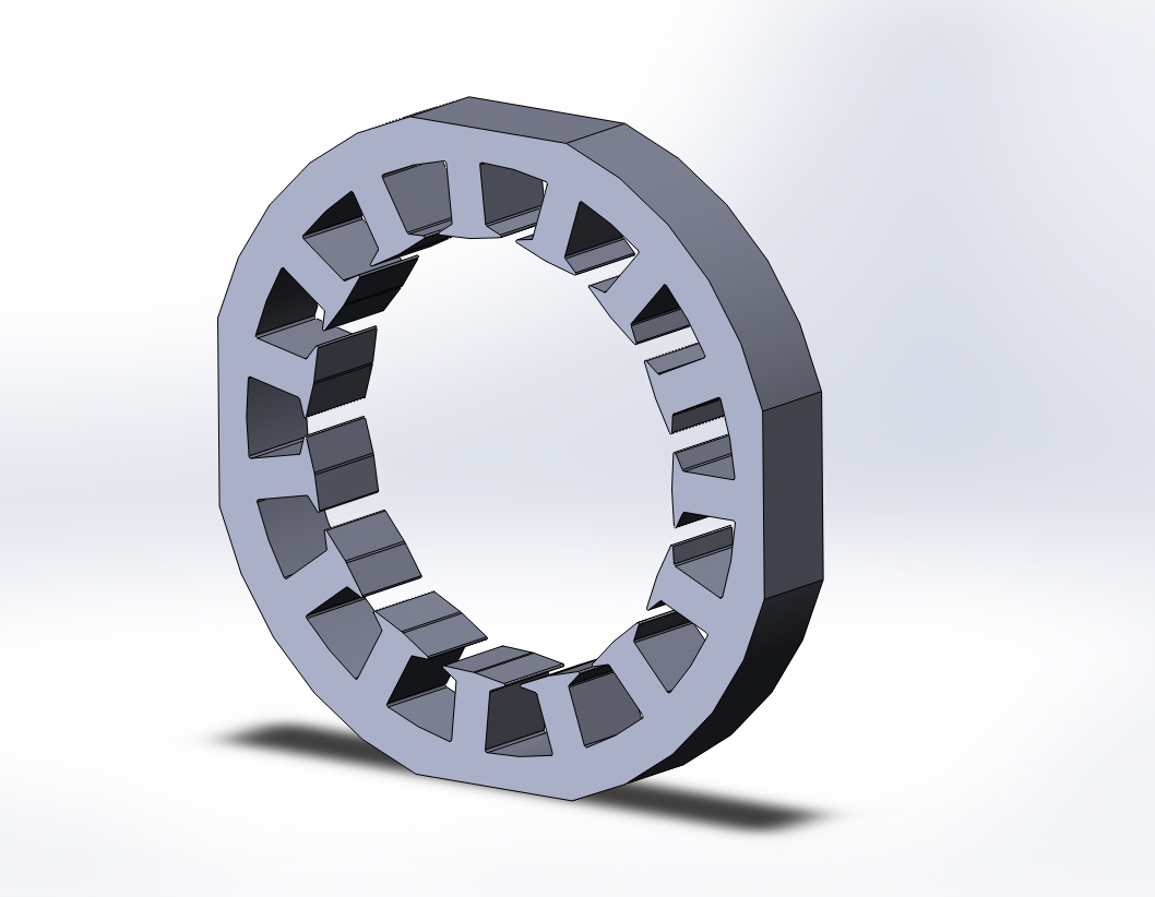

Накатил потный вал вдохновения :-),  нарисовал остальные детали ротора
кольцо - сталь, щеки стеклотекстолит. Конструкция адаптирована к моему оборудованию и материалам.
Размеры зубца статора

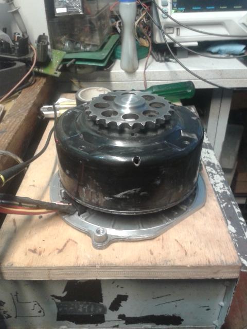

Конструкция планируется на замену этой:
[user]alexpv[/user]. Я бы не горячился так с 14 полюсами постоянных магнитов. Во всяком случае - не рекомендовал бы Вам такое соотношение 15/14 (15 полюсов на статоре и 14 магнитных полюсов на роторе). Дело в том, что при таком соотношении возникают силы радиального одностороннего тяжения, что негативно отражается на работу подшипников. Через некоторое время они быстренько выйдут из строя. Рассмотрите варианты 18/16 или 12/10. Если уже определились с постоянными магнитами (купили) и не имеете возможности переделать ротор, то сделайте на худой конец соотношение 12/14.
Если же статор переделываться не будет и остается 15 полюсов - на роторе должно быть 10 магнитных полюсов.
alexpv
#49
Нет, все что угодно, но только не переделывать статор. Собственно вокруг него все и собирается. Уменьшить количество полюсов до 10 не проблема. Любопытно как выбирать соотношение зубцов и полюсов и избегать не оптимальных вариантов.
Насколько велика эта радиальная сила по сравнению с силами в цепном редукторе, может ей можно пренебречь ради большего момента? Какие отличия в конфигурации 15/10 от 15/14 или 15/16?
Кстати размотал штатную обмотку статора, каждые 5 катушек фаз (по 48 витков провода 0,8мм) соединены параллельно, схема соединения - треугольник (все концы катушек закреплены на линейных шинах).
Abos
Соотношение полюсов статора и числа полюсов ротора лучше выбирать по калькулятору. Но, следует избегать соотношений, когда их разница составляет 1. Момент выше у тех двигателей, где меньше эта разница (кроме 1).
По поводу "засады" (одностороннего тяжения) я Вас предупредил. А там Ваше дело, какое решение примете.

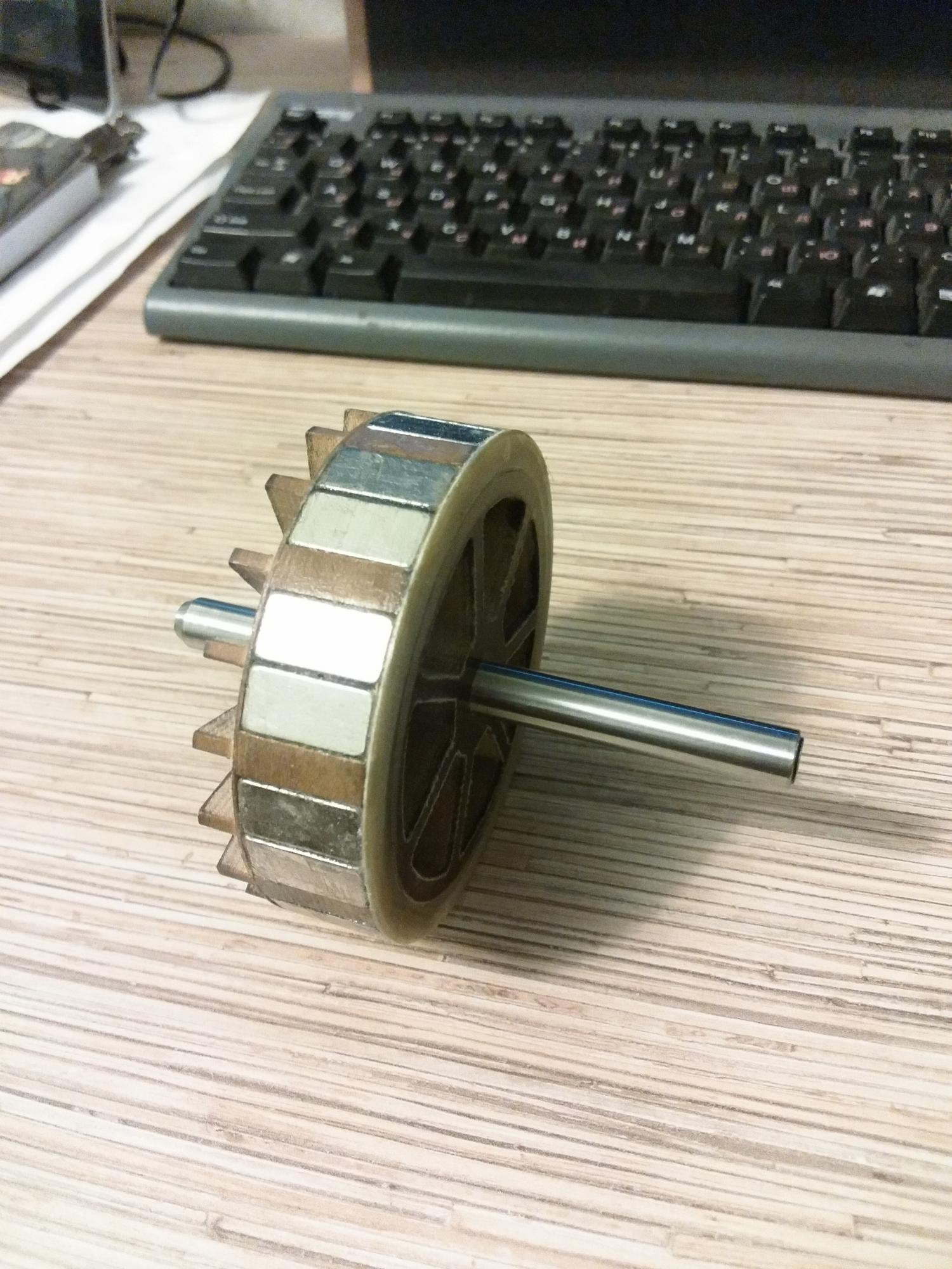

alexpv
Собрал ротор, знал бы как тяжко собирать составные полюса, сделал бы их из широких магнитов с металлическими полюсными наконечниками в виде сегментов. Магниты N48H 20x10x4.
Начинаю делать временный корпус и стенд для снятия характеристик двигателя.
Abos
[user]alexpv[/user], а толщину кольца ротора, на которое наклеяли магниты, сколько взяли? Не тонковато ли?
