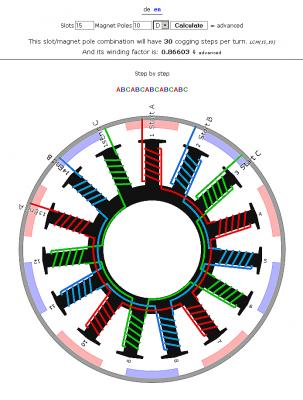

Alex75

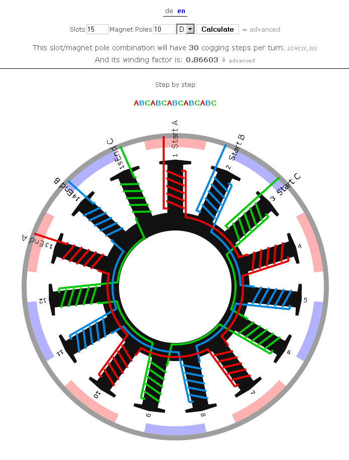

Получается, сейчас соединение катушек, подобное этому:
Sinbad_Morexod

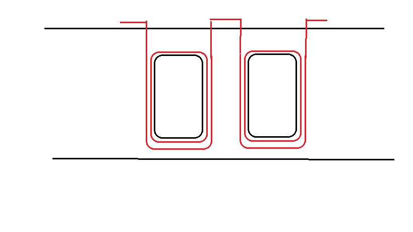

Цитировать.Все-таки как соединены обмотки,может их прозвонить мультиметром?
Мультиметром пока не обзавелся  :ah: сегодня поеду покупать, сделал фото но оно мало информативно
попробую нарисовать что увидел
Воот и так 15 раз ))
в одном месте разрыв

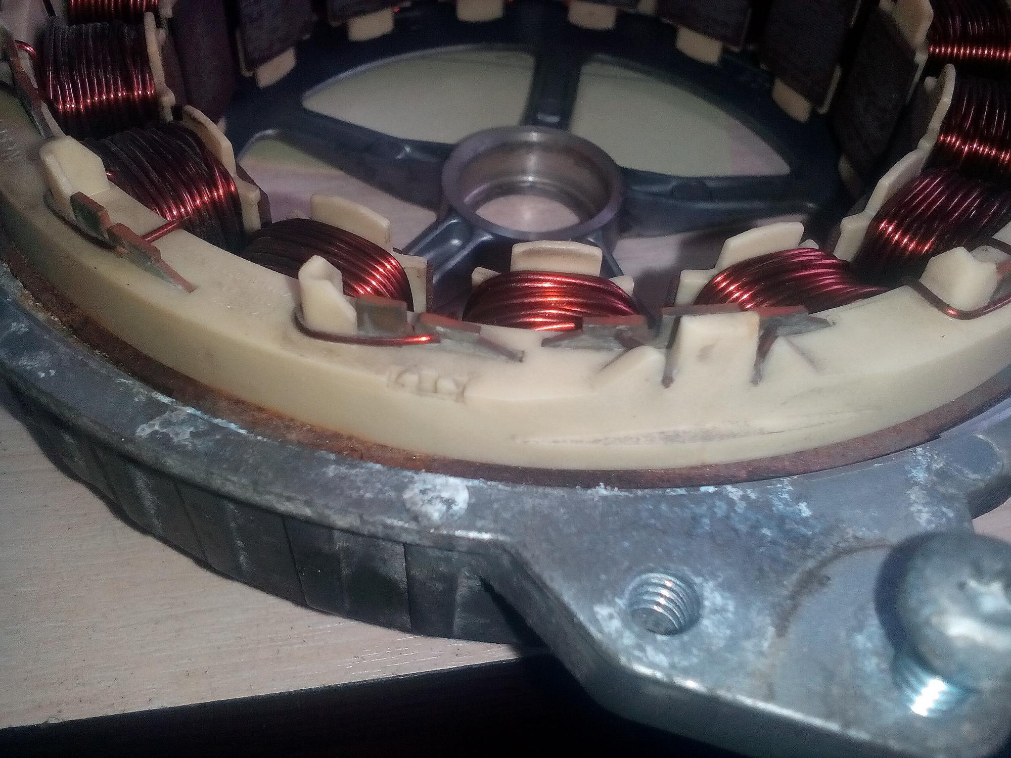

2[user]DIVAS[/user],
ЦитироватьТ.е. если диаметр проволоки, к примеру, 0.7мм
диаметр померил получается 0,97-0,98 (сечение 0.6mm ? я прав)

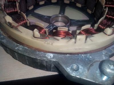

ЦитироватьЯ бы вообще перемотал нафиг всю эту конструкцию, а то там дофига много пустоты между обмотками
Боюсь не осилю ((( не пробовал не разу.

Читал в инетах что этот двиг номинально на 400вт. Считает:0.5mm*0.5mm*3.14=0.78mm2,если обмотки паралельны,то сечение=3,925mm2-потери на лак,итого допустим=3,2-3,5mm2,ном.ток 32-35А*12в=400вт.Если "переключить" в звезду,то можно поднять момент,а обороты поддержать повышенным до 24в напряжением.Получается его по мощности должно хватить для привода самоката,с рудуктором

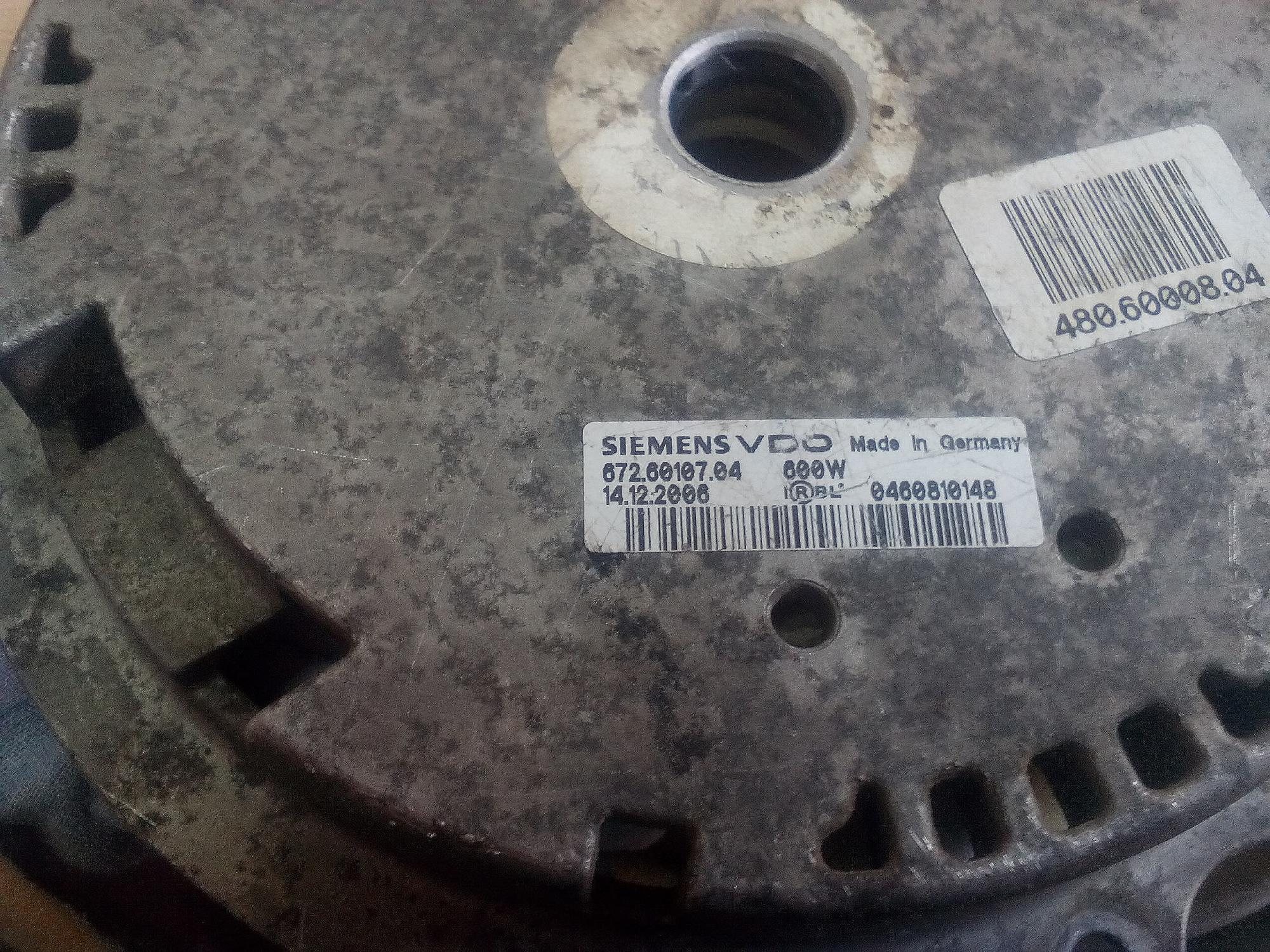

ЦитироватьЧитал в инетах что этот двиг номинально на 400вт.
наклейка и характеристики каталога говорят четко 600w

По мощности 600вт-еще лучше,значит можно и немного форсировать его.Еще бы понять что с родным контроллером,так бы и деньги тратить на новый не пришлось,если бы получилось приколхозить к нему ручку газа...Какой вес у этого моторчика при такой мощности?

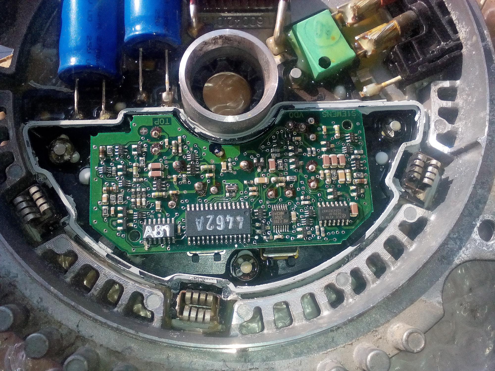

Вскрыл крышку контроллера а там тёмный лес

Ларчик открывался просто подделки крышку отверткой а там ЭТО. Как я понимаю остаться на родном контроллере полная утопия?

Плата не снимается?Там силовые транзисторы под ней?Сколько их?И фото бы получше,засвеченное получилось.
SolarRay
[user]Sinbad_Morexod[/user], Kv= (обороты хх)/(напряжение батарейки в этот момент)
Плату можно сразу вынимать, так как очень сомнительно что контроллер вентилятора рассчитан выдавать большой фазный ток на старте, он скорее всего вообще не должен запускаться при сколько-нибудь заметном торможении ротора. Да и ручку газа к нему будет сложно подключить.

Не нужно проверять. Это очевидно. В конфигурации 15n10p с такой намоткой и коммутацией вариант расположения полюсов только один. А для того чтобы получить такое расположение полюсов на таком железе есть только один вариант размещения магнитов - [NS][SN][NS][SN] - тогда полюса располагаются как -S-N-S-.

Не знаю кому как, а мне с обмотками и магнитами этого двигателя уже давно всё ясно. Поясняю подробнее:
Под пластиком три кольцевых шины. Каждая из них ровно шесть раз выглядывает наружу - один раз в виде коннектора к контроллеру и пять раз в виде зажимов для проволоки. Обратите внимание на удалённость этих зажимов от центра - одни ближе, другие дальше, третьи посередине. Катушки намотаны подряд с проходом через все зажимы, но поскольку соединение получается кольцевое, а провод имеет концы, то один из зажимов двойной и держит оба конца. При такой коммутации получается соединение всех катушек в трёхфазный треугольник, причём все пять катушек одной фазы (№1,4,7,10,13, №2,5,8,11,14, №3,6,9,12,15) соединены параллельно. Почему выбран такой способ намотки? Элементарно - потому что такой способ намотки выполняется в полностью автоматическом режиме мотальной машиной и не требует никакого ручного вмешательства в намотку. Это технологично, а значит дёшево. Кстати, много пустоты оставлено по той же причине - мотальная машина не может намотать плотную обмотку, т.к. ей нужно место для работы.
Ну а про магниты я уже написал абзацем выше. Способ крепления магнитов, кстати, тоже очень технологичный и дешёвый.
С контроллером пока непонятки, но с вероятностью 99% они так и останутся непонятками - поэтому наиболее вероятно, что его придётся просто демонтировать, чтобы не мешался.
Перематывать этот двигатель проще чем большинство других, т.к. главная проблема - изоляция железа от меди - тут уже решена с помощью пластиковой оправки. Мотай себе и мотай. Двигатель низковольтный, витков мало.
Самое сложное - выпрессовать статор из корпуса. Но если проявить изобретательность и терпение, то всю эту конструкцию можно перемотать и не вынимая - запас пространства между корпусом и статором вполне позволяет. Неудобно, но можно. Сложного тут ничего нет. Сначала разматываем и считаем витки (посчитать в одной катушке достаточно), а потом берём схему и мотаем.
Схема проста как забор - ABCABCABCABCABC - всё мотается в одну сторону через две катушки.
Если перематывать, то лучше и проще будет мотать обмотку пучком проводов последовательно, а не повторять эту машинную намотку. Для получения того же kV нужно будет намотать на пять катушек фазы в сумме ровно столько же витков, сколько было на одной катушке, распределив их равномерно. Т.е. если, предположим, сейчас на одной катушке 50 витков, то для получения того же kV при последовательном соединении нужно мотать по 10 витков на катушку. После перемотки можно будет уже и ток побольше дать, и в звезду переключить для лучшей тяги.
Если менять магниты, то kV скорее всего сильно (в несколько раз) изменится. Поэтому если будете заморачиваться с заменой магнитов - с них и начните, а потом уже нужно будет намотать временную тестовую обмотку и измерить kV/виток, чтобы намотать уже постоянную обмотку нужной конфигурации под нужное напряжение и обороты.
А вообще, сначала раздобудьте контроллер и запустите его как есть, прежде чем что-то переделывать.

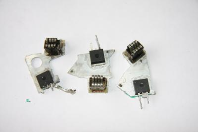

Под девизом "что один сможет сделать - второй всегда сможет сломать" - демонтировал родной контроллер. Единственное что сделать аккуратно не смог это, все залито герметиком и (который держал зубами) в некоторых местах конструкция лопнула. Интересна реализация контактов на обмотки мотора( да и в общем всей разводки
Внутри пластины из сплава похожего на генерального прокурора алюминий - идет медная жила,все очень компактно и хитро. Встал вопрос, если для контактов питания обмоток изготовить печатную плану на которой разместить "мамы" - хватит ли толщины меди ? или придумать другой способ.
2[user]DIVAS[/user], поступлю как советуете сначала запущу с контроллером оставлю обмотки и прочее "родное" потом подумаю над перемоткой и снятием статора. И тут же следом второй вопрос искать контроллер BLDC sensorless контроллер 12v 600w 15a или все таки уходить на 24v ?
