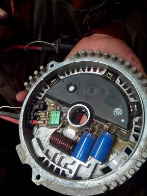

Питание на контроллер подаётся дофига толстыми проводами, а обмотки в моторе тоненькие. Да ещё этот здоровенный дроссель из контроллера торчит. Я вот и думаю - а не повышающий ли преобразователь на этом дросселе собран? Если так, то при питании контроллера от 12В номинальное рабочее напряжение самого мотора может легко переваливать и за 36-48В.
Я бы подключил этот двигатель к машине, из которой его вынули (без крыльчатки), да померил бы напряжение на конденсаторах при максимальных оборотах. Чтобы знать наверняка, чем его кормить. А то ща понакупите батарей и контроллеров на 24В, а окажется что он при этом напряжении еле ползает...

На кондерах похоже 25V написано

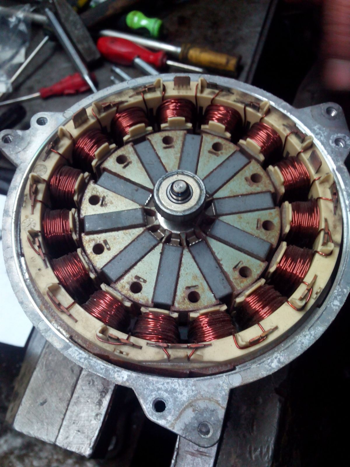

Наконец нашел потерявшийся ключ и разобрал мотор,
Что интересно, магниты ни чем не закреплены, держатся за счет магнитных сил. Подшипники полумертвые, буду заказывать новые, что порадовало подшипник стоит любимый сердцу японский NTN
[user]Василий22[/user],  вы увидели правильно на кондерах надпись 25в, что это значит ?
Реально стоит повышающий трансформатор ? как сказал [user]DIVAS[/user],
Ближе и подробнее сфотографировать не смог, пластиковый статор с обмотками очень плотно посажен в корпус, боюсь сломать

 Дроссель и конденсаторы - это, может быть, помехоподавляющий фильтр, чтобы в бортовую сеть не шли помехи от работы родного контроллера.
И ес, оф корс: контроллер поддерживает датчиковый и бездатчиковый режимы, поэтому мотор закрутится не только теоретически, но и практически.

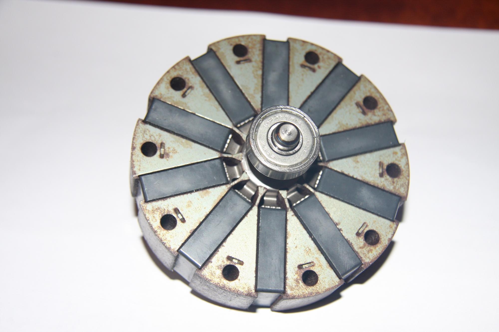

А вот всё же интересно: как магниты расположены? Мне думается, что одноимёнными полюсами друг к другу: N-N-S-S-N-N- и т.д. А железо между магнитами фокусирует на катушки статора полюса N-S-N-S...

Если окажется что дроссель и конденсаторы - это фильтр,то при питании его от 24в-контроллера обороты вырастут в 2 раза от штатных(магниты не обидятся от центобежки), а 12вольтовых наверно и не бывает. А черный пластик никак не убрать,что-бы увидеть "начинку" контроллера?

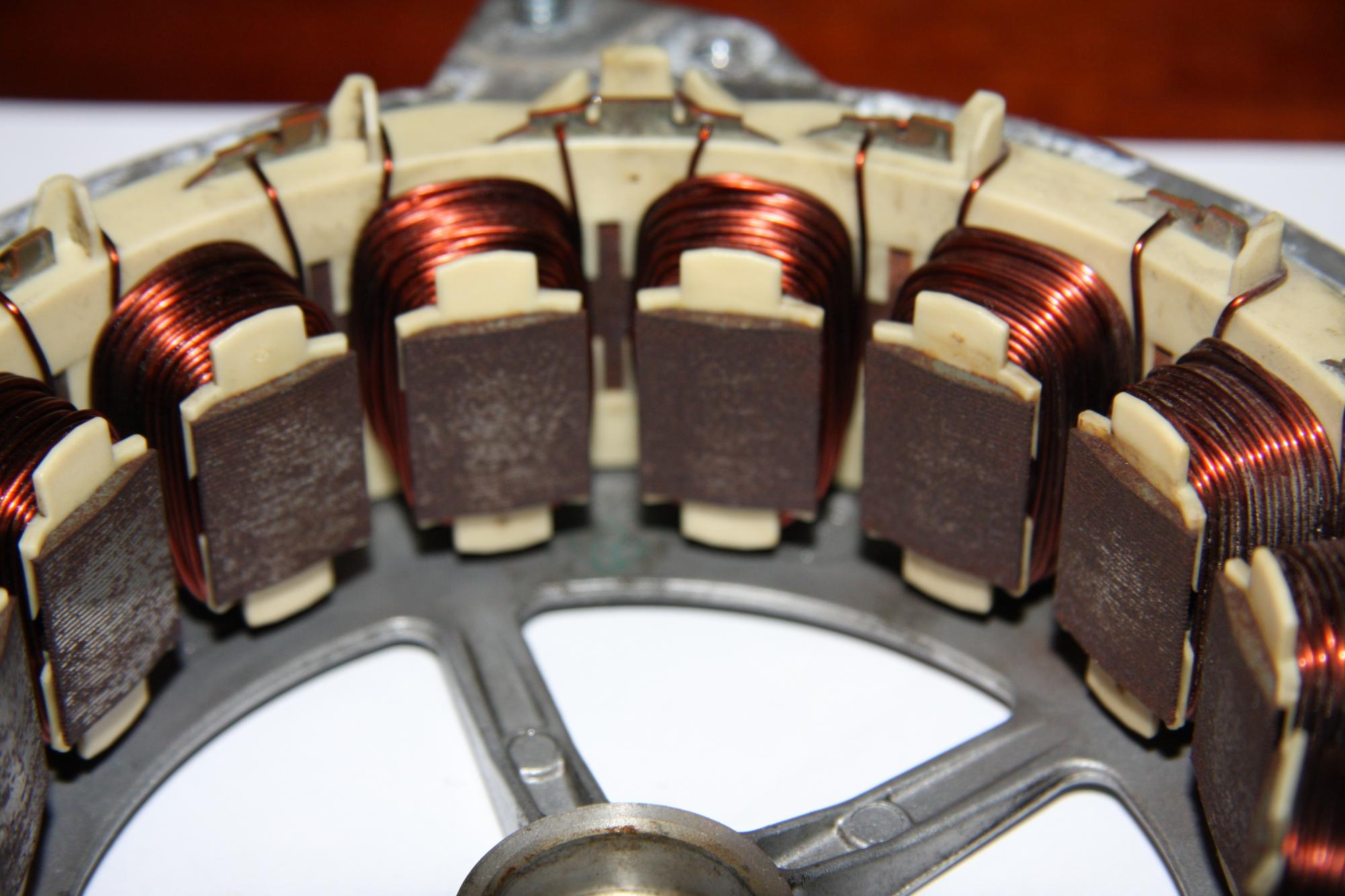

А теперь я кажется понял, как тут всё скоммутировано.
Концы каждой катушки зажаты в некие торчащие железяки - это не просто зажимы для двух проводов - это кольцевые шины. На это указывает тот факт, что они находятся на трёх разных радиусах и катушки подключаются к ним поочерёдно.
Всё это указывает на то, что схема коммутации обмоток - треугольник, а отдельные катушки одной фазы соединены не последовательно, а параллельно.
Т.е. если диаметр проволоки, к примеру, 0.7мм, то общее сечение обмотки составлено пятью такими проводами и составляет около 2мм2.
Это не много, но для рабочих токов порядка 12-15А хватит. Если проволока толще - можно и больше тока дать. Но не 50А точно.
Я бы вообще перемотал нафиг всю эту конструкцию, а то там дофига много пустоты между обмотками. И магниты в роторе заменил бы на неодимовые. Вот тогда бы получился весьма интересный двигатель с неплохими параметрами. Хотя после этого сечение зубьев магнитопровода статора может оказаться слабым местом.
