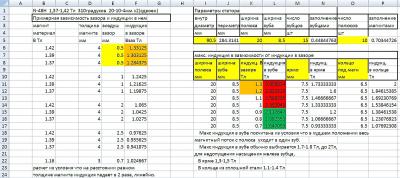

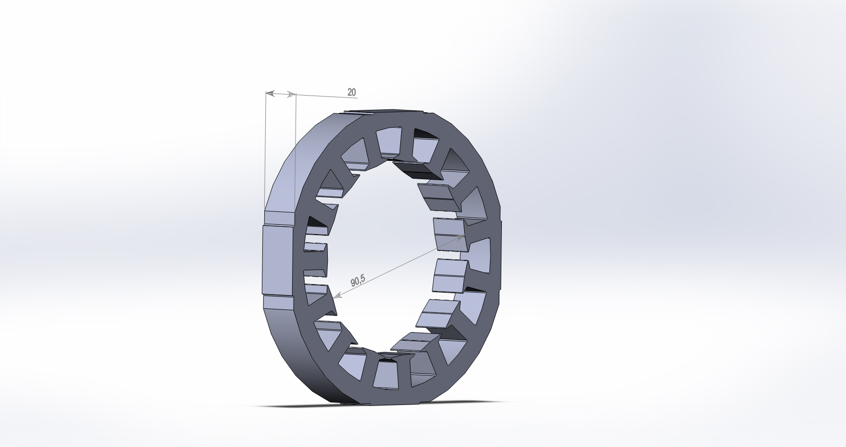

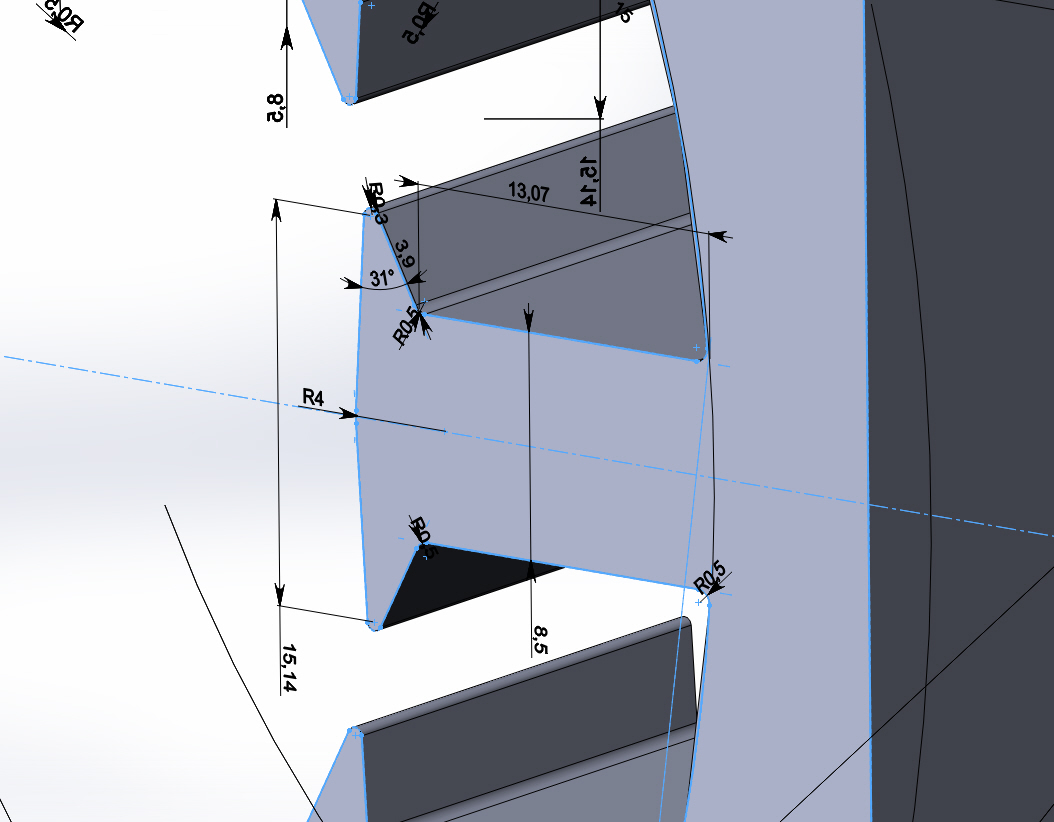

    Еще, у вас как я понял полюса из сдвоенных магнитов? Можете сказать их размеры, и воздушный зазор какой, и ширину зубца статора в тонком его месте, и толщину пластин стали статора. Хочу посчитать параметры вашего мотора по приближенным формулам, потом сравним с практически измеренными.
alexpv
Магниты N48H 20x10x4 сдвоенные, пластины статора 0,5 мм, зазор примерно 2*0,5мм,
Цитата: alexpv от 25 Окт. 2016 в 12:18
Размеры зубца статора
Датчик температуры скорее всего поставлю, тем более контроллер вроде бы поддерживает снижение фазного тока по превышению температуры. Думаю охлаждение в случае чего можно легко улучшить, это же инраннер.
kor

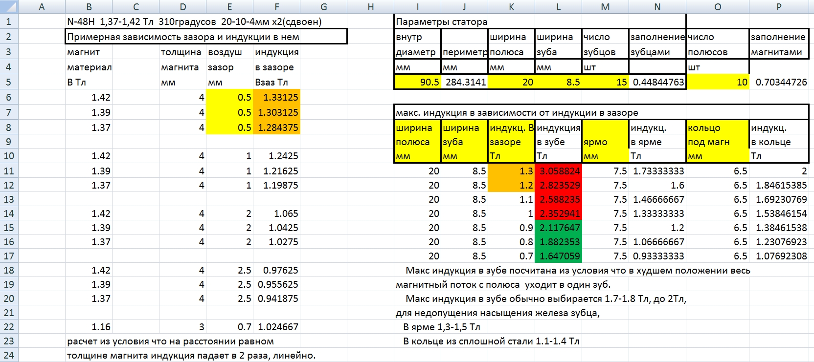

Цитата: alexpv от 10 Апр. 2018 в 11:11Магниты N48H 20x10x4 сдвоенные, пластины статора 0,5 мм, зазор примерно 2*0,5мм,
По расчету получается индукция в зазоре 1.3-1.2 Тл, и слишком большая максимальная  индукция в зубьях (2.8-3 Тл-это уже сильное насыщение),  из за этого вероятно реально 1.3 Тл в зазоре нет.
Возможно можно было сделать зазор побольше, 1-1,5мм может даже 2мм, чтобы понизить индукцию в зазоре до 1-0.8Тл. Уменьшение момента при этом на 20% можно скомпенсировать повышением оборотов на 20% + изменить коэфф передачи трансмисси, так как это не моторколесо, где размер и обороты заданы и неизменны.  Это приблизительный расчет, реально надо в программе FEMM считать индукцию. Заполнение зубцами 0.448, примерно как у 3фазных асинхронников, у них индукция 0,75-0,95 в зазоре выбирается.
   По расчету момента, тут примерно сходится с вашим замером, у вас 0,28 Н*м/А,
по расчету 0,298-0,275 в зависимости какую индукцию подставлять 1.3 или 1.2 Тл.
   По расчету эдс непонятно,  вы говорили что от 30 в получали 2280об при 10 витках на холостых,
расчет дает эдс 36-39в.  Если бы мотор раскрутить от внешнего вала до известных оборотов и померять амплитудное значение напряжения вывод-вывод, (и вывод –средняя точка по возможности).

Спасибо за расчеты, изучу для развития. Чем грозит насыщение железа в зубе, снижением эффективности или более серьезными неприятностями? У меня есть еще один ротор с тонким кольцом (я его делал первым) с ним обороты как раз выше на 20 %,  двигатель я уже крутил дрелью, получились какие-то бредовые результаты (или я их не правильно интерпретировал) При оборотах ~1200 размах напряжения между двумя выводами (смотрел осциллографом) около 70 в, что как мне показалось очень много. Но при подключению к модельному контроллеру (работает неустойчиво, видимо слишком большой размах backemf) обороты соответствуют расчетным.
kor
#102
Цитата: alexpv от 10 Апр. 2018 в 17:25Чем грозит насыщение железа в зубе, снижением эффективности или более серьезными неприятностями?
Бесполезной тратой мощности в нагрев этих зубьев, магнитные линии пойдут частично не по зубу а по воздуху, соответственно не взаимодействуя с витками, кпд снижается.
"У меня есть еще один ротор с тонким кольцом (я его делал первым) с ним обороты как раз выше на 20 %, "
  - а зазор воздушный тот-же был? С тонким кольцом 3мм часть магнитных линий вероятно замыкалась по воздуху а не по кольцу, поэтому индукция в зазоре меньше получалась.(меньше индукция выше обороты).

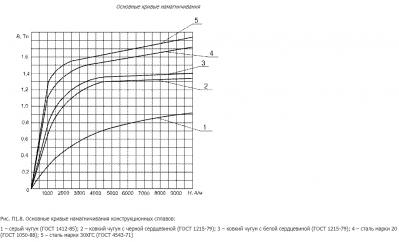

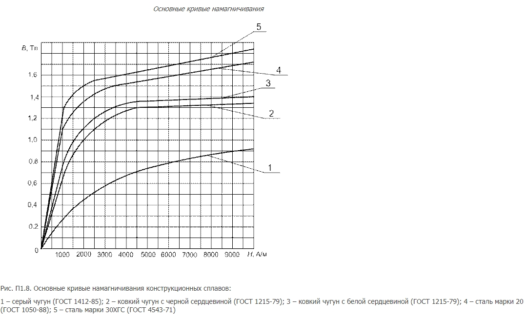

   3мм кольцо мало будет, с кольцом 6.5мм  при снижении индукци в зазоре до 1Тл там 1.53 Тл в екселе (столбец "под магн мм", забыл впереди дописать "кольцо") показывает, а это уже примерно предел для сплошной стали.

Цитата: alexpv от 10 Апр. 2018 в 17:25При оборотах ~1200 размах напряжения между двумя выводами (смотрел осциллографом) около 70 в, что как мне показалось очень много.
В екселе при 1.2Тл, 18 витках и 1200об насчитывает 34.5 в амплитудного, это как-раз 70в размах.

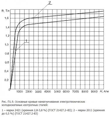

Кривые намагничивания для электротехнических сталей (для статора)
и просто сталей и чугунов(для кольца)

Зазор с тонким кольцом был тот же, на счет толщины кольца в курсе, поэтому и сделал новый ротор. По поводу насыщения железа, при каких условиях оно возникнет?, судя по тому что в расчетах учитывается только геометрия - всегда. Значит должен быть увеличенный ток ХХ обусловленный потерями в железе, а этого нет. Или я не прав?, на  форуме по моему преобладают мысли что фазные токи наоборот снижают индукцию в зубе.
В принципе, моя ошибка мне ясна, слишком широкие магниты для этого зуба. В идеале как я понимаю они должны быть около 17 мм . Сделать новый ротор для меня не проблема, а даже развлечение, возможно позже этим займусь. Но мне очень не хотелось бы получить увеличение оборотов и снижение момента. Как я понимаю максимум индукции возникает когда магнит находится точно напротив зуба и не выполняет полезной работы, в остальных положениях индукция меньше и не достигает насыщения. Следовательно любое ее снижение гарантированно уменьшит момент.
kor
#106
Цитата: alexpv от 10 Апр. 2018 в 19:34В принципе, моя ошибка мне ясна, слишком широкие магниты для этого зуба.
Нет , совсем не широкие, 0.7 заполнение в проекции на периметр статора, (при минимуме 0.67), не надо их уменьшать, пульсацию момента этим увеличите.
kor
Цитата: alexpv от 10 Апр. 2018 в 19:34По поводу насыщения железа, при каких условиях оно возникнет?, судя по тому что в расчетах учитывается только геометрия - всегда. Значит должен быть увеличенный ток ХХ обусловленный потерями в железе, а этого нет. Или я не прав?
У правильно спроектированных двигателей индукция в зубе никогда не должна превышать определенной величины , определяемой свойствами стали (кривой ее намагничивания). Вот например на картинках просчеты двух моторв заводских в ЕМетор (когда он ще работал), там видно , что индукция в зубе максимум 1.6Тл.
https://electrotransport.ru/index.php?topic=43808.0#topmsg
  Иначе можно было-бы зуб делать тонким, паз широким и умещать большее сечение меди.
В екселе расчет примерный грубый, наверно не совсем точный, подразумевает что зазор равномерный. У вас магниты плоские, на шляпках зубьев небольшые скосы, тоесть зазор "результирующий" у вас возможно не 0,5 мм как вы говорите а побольше.  Если будете экспериментировать, я бы предложил еще чуть увеличить воздушный зазор , например на 0,5мм (диаметр на 1мм уменьшить), (хотя ексель выдает что еще больше надо зазор увеличивать, но ручаться за это я не могу).
