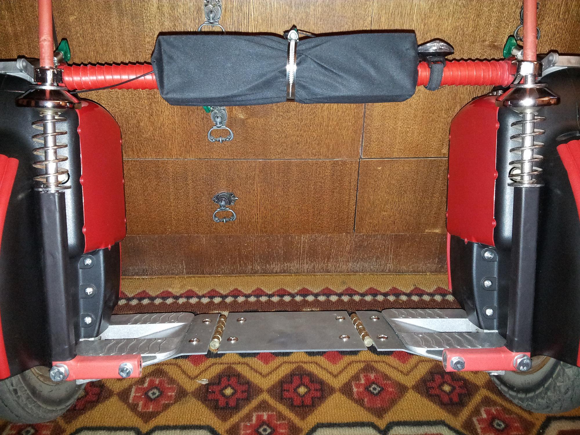

Вот вроде собрал аналог Сигвея,а успокоится не могу,всё пытаюсь улучшить девайс.Встречайте!Независимая подвеска!Теперь плохая дорога не помеха для покатушек.Колодцы,небольшие ямки,поребрики,бугристый асфальт или чья-то нога не станут для вас неприятной неожиданностью,контроль в управлении остаётся.Есть конечно небольшие минусы,но плюсов больше,поверьте.В настоящее время использую этот вариант и к жёсткой сцепке возвращаться уже не хочется.Этакий скромный бюджетный "внедорожник" :pardon: .http://www.youtube.com/watch?v=nZLilcHsLI4

LEE4ER
[user]dj Сибирь[/user], мне кажется что жесткая сцепка была лучше/надежней (не в плане надежности конструкции, а в плане использования).
Хотя мне сравнить не с чем :)
dj Сибирь
Да,тут есть доля правды.Для новичка,не обладающим большим опытом катания,жёсткая сцепка всё-таки предпочтительней(в плане устойчивости в статике),этот вариант больше для спокойной и размеренной езды по ровным дорожкам.Новая подвеска(я бы обозначил её,как спорт. вариант) меня зацепила тем,что во многих случаях не надо сбрасывать скорость,управляемость и маневренность остаётся на высоком уровне,да и в личном плане просто хочется драйва,я уже прошёл период осторожного и размеренного катания,да и скорость в 15-16км./ч меня уже не особо радует.

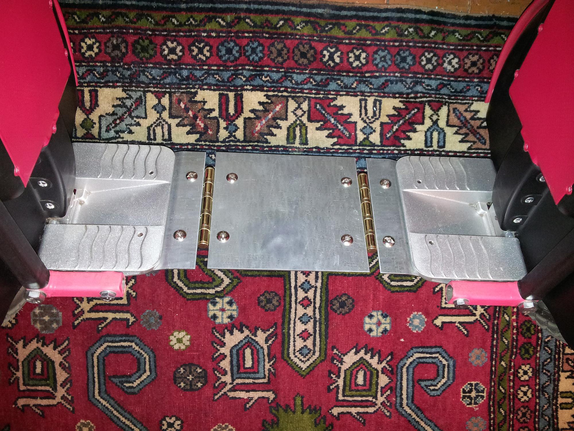

dj Сибирь
Как говорят: "Всё гениальное просто".Две красивые китайские дверные петли по 50р. каждая,купленные в Леруа,добавили динамики моему девайсу.
Раз...нонейм, два...нонейм, три...Inmotion V8.
dj Сибирь
Петли выбирал по прочнее,металл 2.5мм,главное,чтобы не разогнулись.Пока полёт нормальный,а дальше время покажет.
