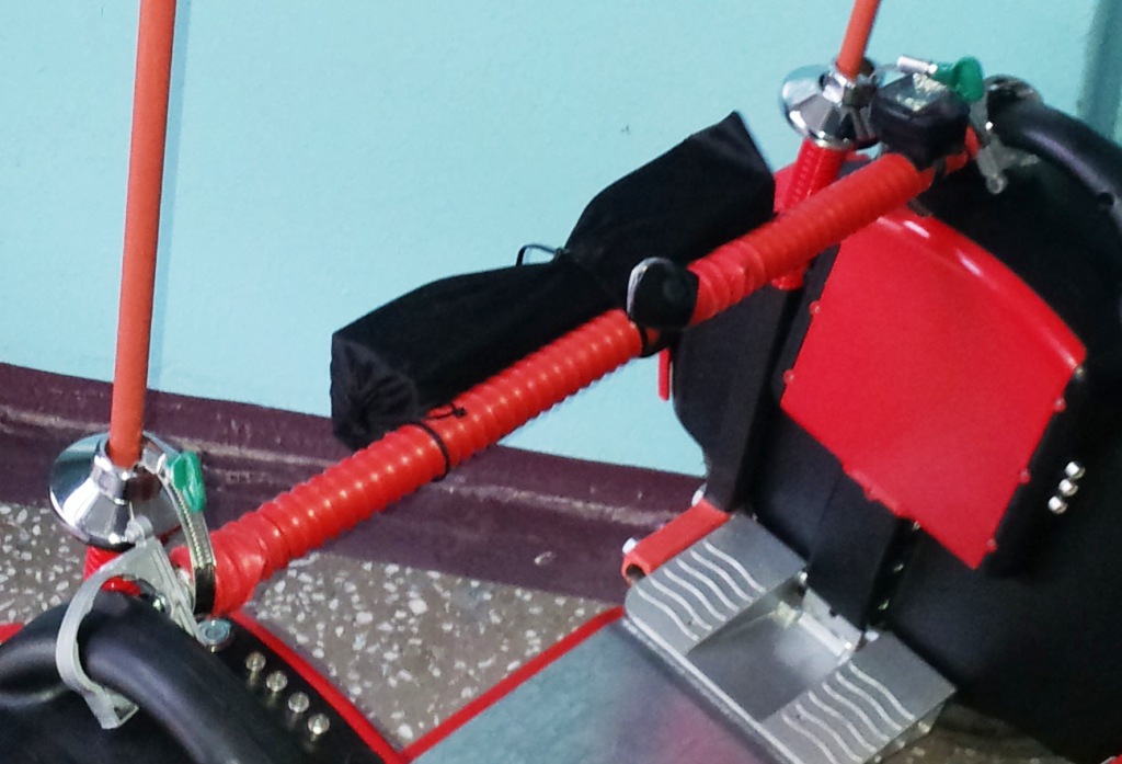

Хочу вернуться к пластинам,их толщина и количество напрямую влияет на жёсткость аппарата и его управляемость.Чем толще железо,тем меньше динамики в поворотах,но более комфортная езда на максималке по прямой на не очень ровной дороге.Чем тоньше,тем больше чувствительность гироскопов и можно даже сделать"юлу",как фигуристы.Тут можно провести аналогию:это своего рода выбор уровня жёсткости катания,как на продвинутых колёсах с блюпуп управлением из приложения.В общем нужно выбрать для себя "золотую середину",подбор пластин происходит опытным путём.

Следующий шаг:это межколёсная распорка,установлена между ручками для переноски.После монтажа пластины к педалям,если встать на колёса,то они по законам физики,просто сложатся домиком,именно распорка и препятствует этому.
Раз...нонейм, два...нонейм, три...Inmotion V8.
dj Сибирь

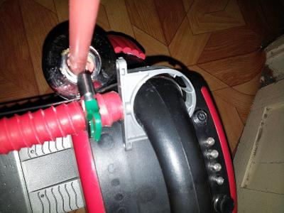

Распорка состоит из метал. трубки 12мм. длиной 550мм,в торцах запрессованы резьбовые втулки на 6,двух больших хомутов с замками,они притянуты винтами на 6 к трубке.Трубка снаружи задекорированна,притянута к раме или рычагам двумя метал. хомутами с закруткой-бабочкой.Вот собственно и вся конструкция,можно ехать.Всё остальное уже навесное,быстро монтируется и демонтируется.
