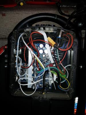

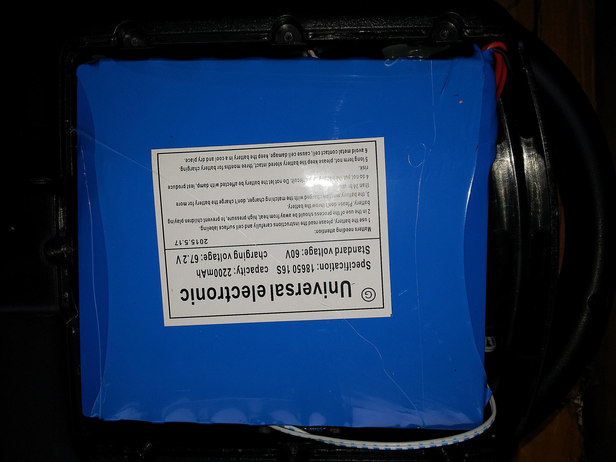

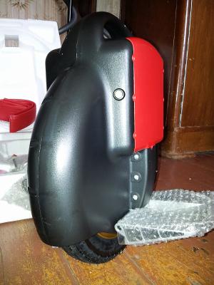

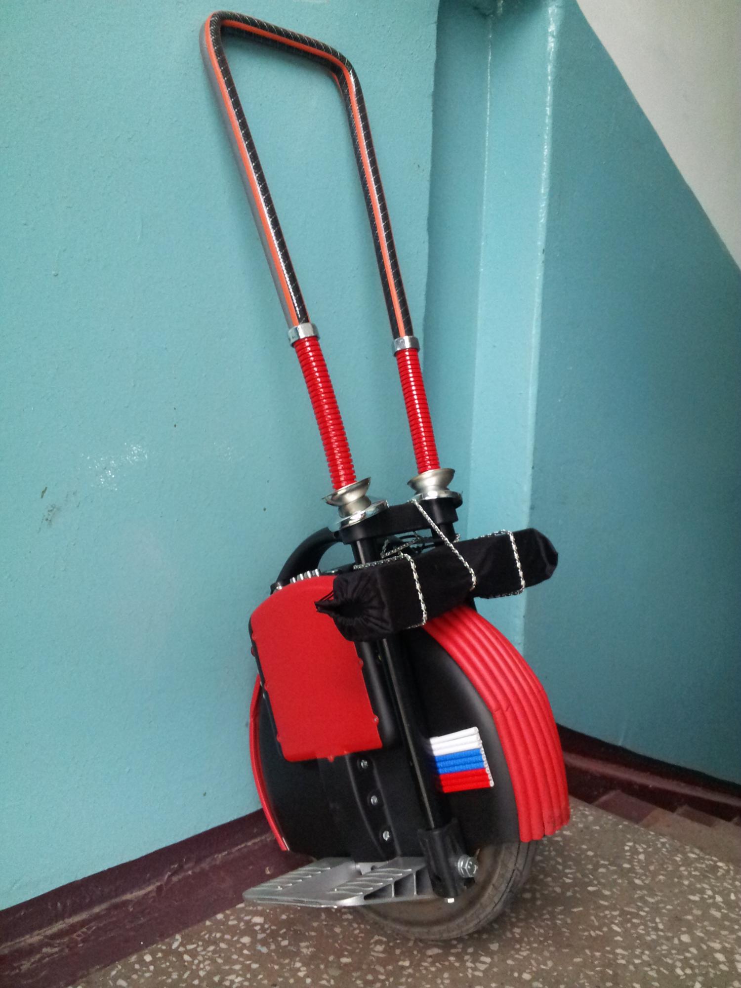

Всем большой привет из Сибири!Сначала сомневался,создавать новую тему или нет,но учитывая проявленный интерес к девайсу и несколько сообщений в личку,понял - теме быть.И так к делу!Колёса - обычный ноунейм,купленный на Али за 23000р. за пару(по курсу 50р. за $)Внешне неплохие:матовый пластик,лёгкий доступ к контроллеру и АКБ, + фары и задние светодиоды для покатушек в тёмное время суток.Тех.данные обычные:батарея 2200 (132Вт/ч),мотор 500Вт(указанно на странице продавца),в чём я сомневаюсь.

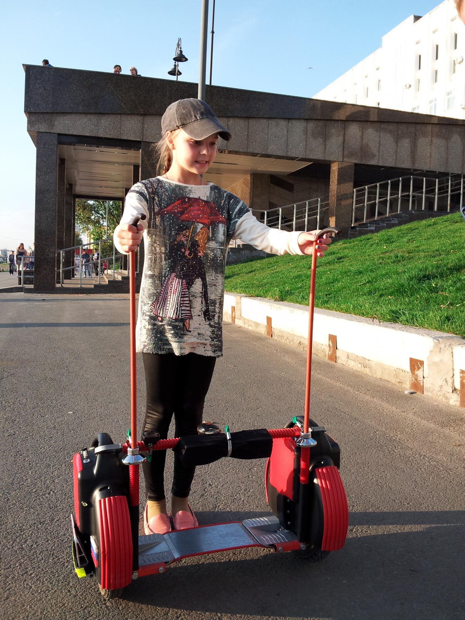

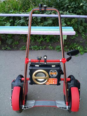

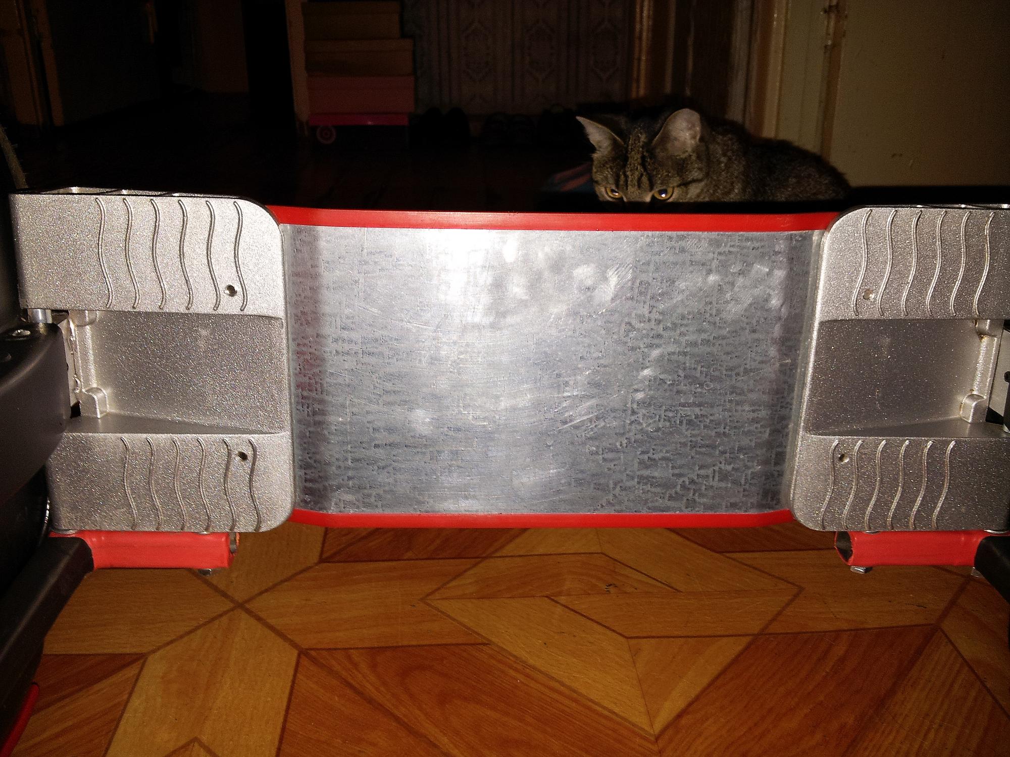

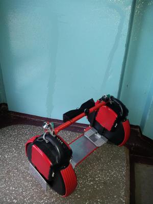

Далее:при сборке "стереоцикла" ;-D ни в корпусе,ни в педалях моноциклов не появилось не одной новой дырочки,т.е. товарный вид не пострадал.Сборка и разборка занимает считанные минуты:Надоело кататься на двух колёсах,разобрал и освободил одно колесо себе,другое товарищу.По сути это трансформер:с передней рамой - "Segway"
с рычагами(управление как у гусен. тракторов) - большой "Hover" с ручным управлением
Без рычагов - большой "Hover"(вариант extremal)
Ну и просто колесо:

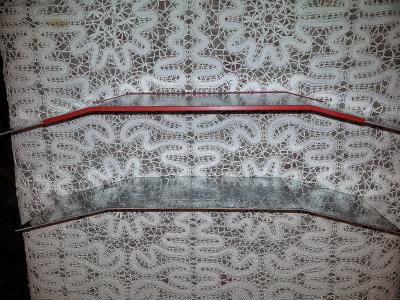

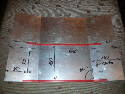

Основа сцепки это оцинкованная пластина (вернее их две:2мм. и 1,5мм.)Крепится к педалям снизу двумя винтами на 6 с каждой стороны(эти отверстия для страховочных колёсиков)
Ну и размеры получите:

Цитата: alex88 от 10 Сен. 2015 в 20:59
[user]dj Сибирь[/user], Получается, что площадка которая соединяет оба колеса, немного изгибается?
Потому как, что бы повернуть у колёс должен быть не одинаковый наклон. А если площадка будет жёсткая, то наклоны у колёс будут одинаковые и повернуть не получится.
А так отлично получилось :wow:
Ну ты молодца!Прям в точку попал! :dance:Прочтут твой пост и мне потом меньше по клавишам тыкать.Веса тела хватает,чтобы продавить одно из колёс для поворота,а давить пяткой или носком это кому как удобней:правая пятка - правый поворот,левая - левый.А если давить носком,то получится реверс."Как он поворачивает?" - это самый популярный вопрос.

Да за 15 штук могли бы и ручку придумать,жмоты...С него улететь,не за что не держась,как два пальца об асфальт...

ЭЭЭЭЭЭЭЭ оцинковка :work:
Оцинковка,чтоб не красить,и под цвет педалей подходит.А вообще любой материал можно использовать,главное,чтобы крепко и жёстко...
