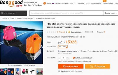

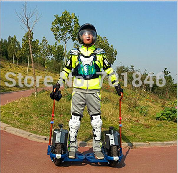

Друзья!Скажите,я это один вижу... O_O
Шарился по Али и на тебе!
Раз...нонейм, два...нонейм, три...Inmotion V8.
Andrэ
Идея соединить два колеса витает в воздухе и приходит одновременно к многим. Однако независимой подвески здесь нет, НЕ ЗАЧЁТ!  :-P

shoper
И что тут удивлятся??? Такие повозки уже год точно в продаже. Даже на форуме вроде фотки были очень давно
ILYA2606
[user]dj Сибирь[/user], эти повозки официально IPS уже более года назад анонсировали.
Dmitrys
[user]ILYA2606[/user], то что на фото не ips, это некрасивое колесо с угловатым корпусом но широкой покрышкой, месяцев 6-8 назад zivit находил и я
Gotway Tesla
dj Сибирь
У IPS я видел только это:  Кстати,на сегодняшний день ни одного заказа :neg:
dj Сибирь
Год назад я только ролики по моноциклам на Тубе видел.Поскольку на форуме я недавно,эта фотка для меня неожиданность.А сам этот агрегат на Али я так и не нашёл,как не старался,только фото.
