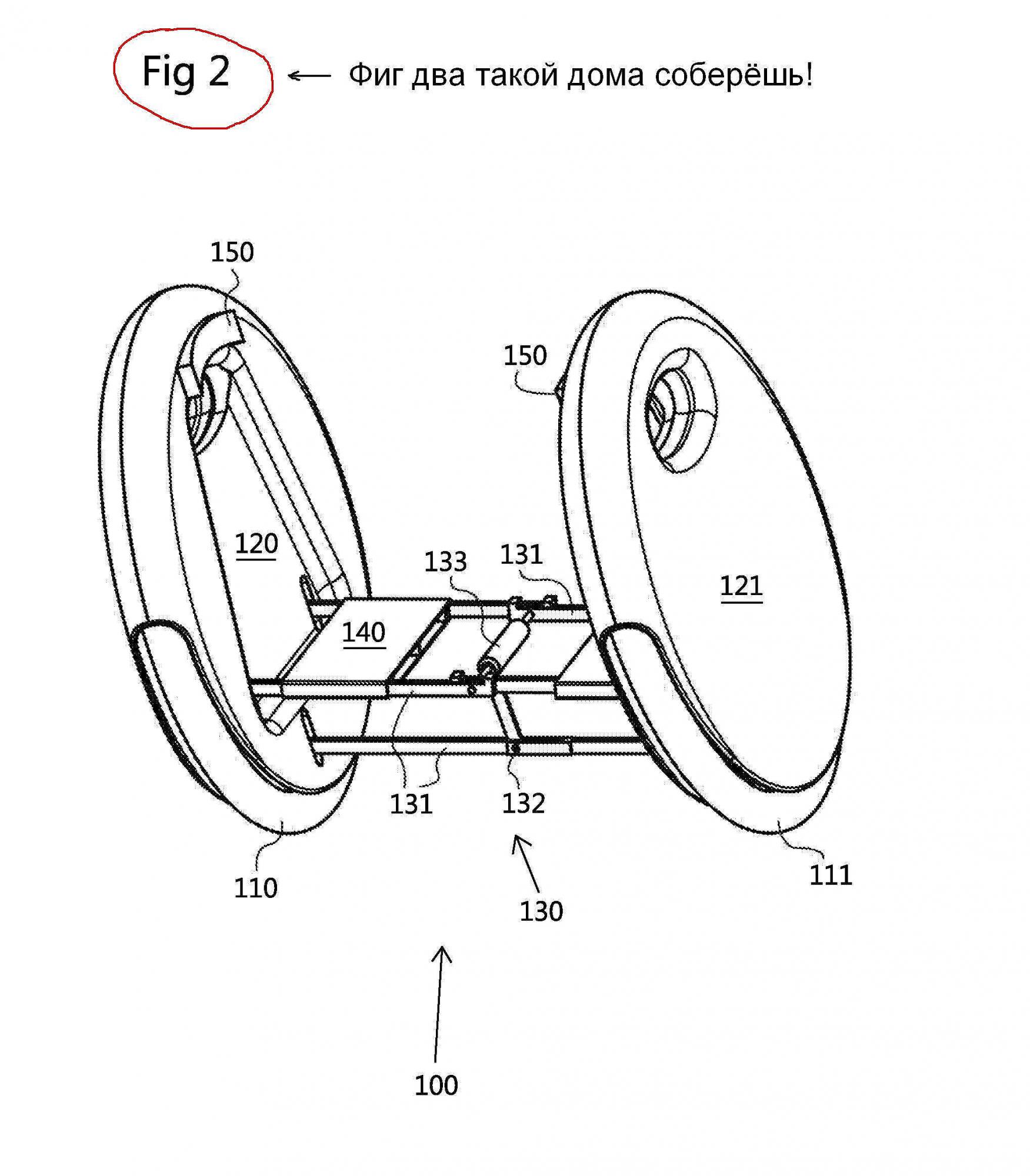

Dmitrys

dj Сибирь
Цитата: Dmitrys от 28 Сен. 2015 в 13:15
похож на этот патент) https://patents.google.com/patent/US20130228385A1/en?q=shane+chen
Ни хрена себе конструктор,это только чертежи или образец существует?И так,и сяк,и вот эдак,и вот так... Трансформируется под любые ноги,косолапые и Х-образные
