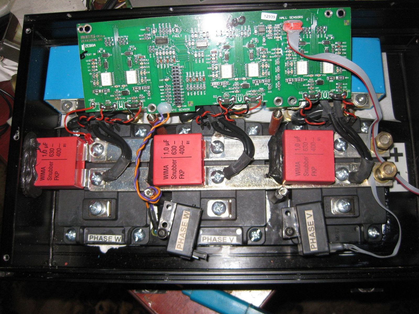

   У меня была проблема после ремонта контроллера : после переключения селектора из нейтрали в любую сторону контроллер уходил в защиту- оказалось я не так поставил датчики тока, один раз не той стороной другой раз перепутал местами.
   Еще при установке платы драйверов не потеряй изоляционные шайбы под пластиковыми винтиками.

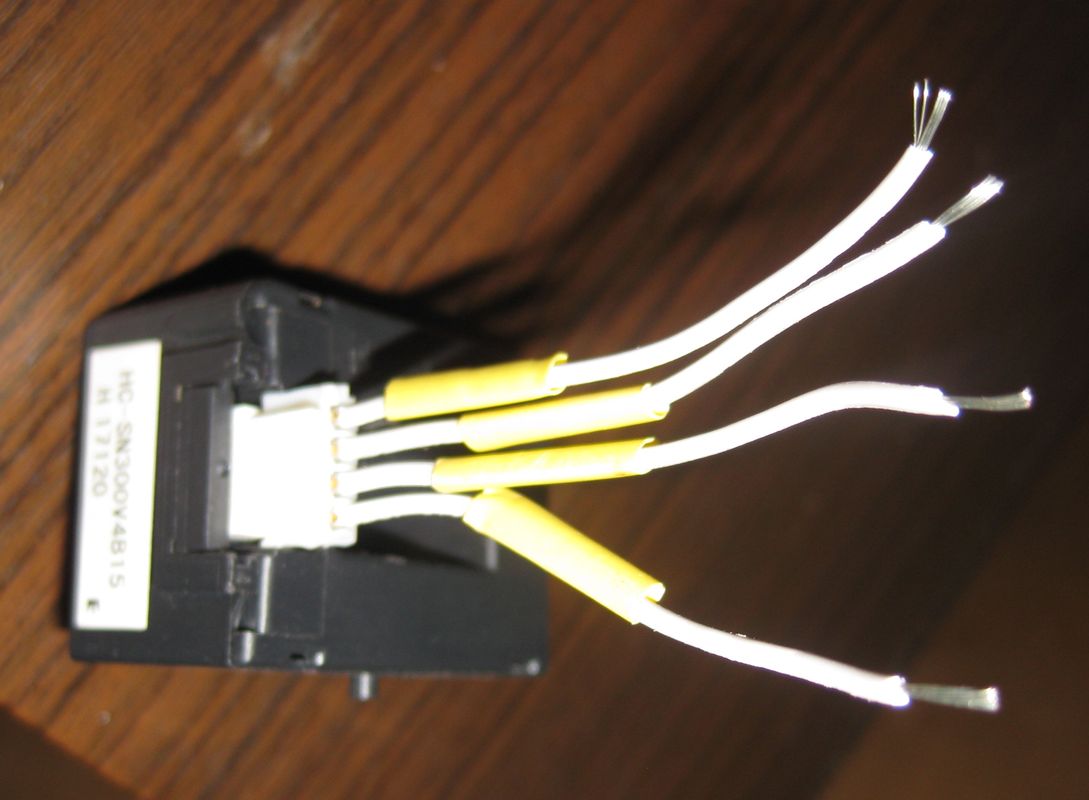

я тоже думаю проблема в ТТ. Так как один я повредил - разьем с корнем вырвался, когда силовой провод тянул. Вроде все восстановил, но надо перепроверить разьем. Юра , у тебя фотки со стороны ТТ остались? и их шлейфа?
изоляторы платы очень аккуратно собирал-разбирал, ничего не потерял..
LICC
#254
вот сделал нормальный разьем, сидит очень жестко.. завтра состыкую со шлейфом.
п.с. Обжимал наконечники Советским прессом, так входят и выходят как по маслу. Не то что ВАЗовские.. :laugh:
аркан
  Трансформаторы тока вроде правильно стоят. А фото есть в описании программы и контроллера TES. Вроде ты мне и скидывал. Или я у них на сайте нашел.

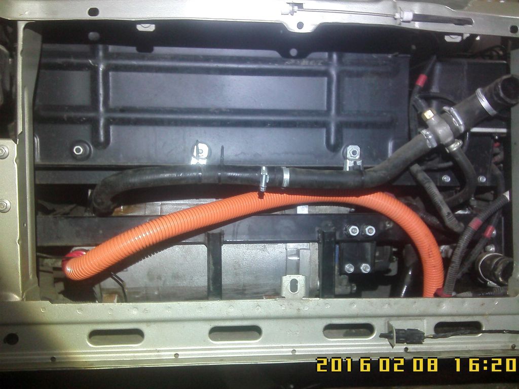

Сегодня , после замены разьема ТТ и сборки частотника, машина зашевелила колесами. Славянка работает, осталось обучить на нее контроллер.

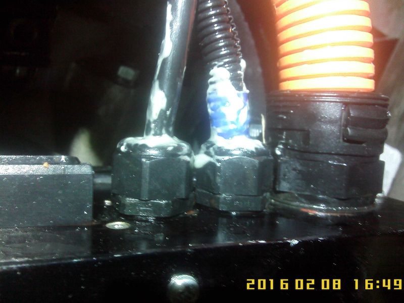

Кто будет разбирать частотник - будте аккуратны, шурупами крышки частотника легко повреждается радиатор. Я попал на 1850руб с его заменой.  После сборки, пару раз пожамкал толстые шланги и воздух с системы вышел, зарядка работает, тосол гоняет. Завтра буду выезжать!!!!
Незабудте загерметить батарейные провода в частотнике, они в пластике болтаются с большими зазорами, вода может легко внутрь проникать.

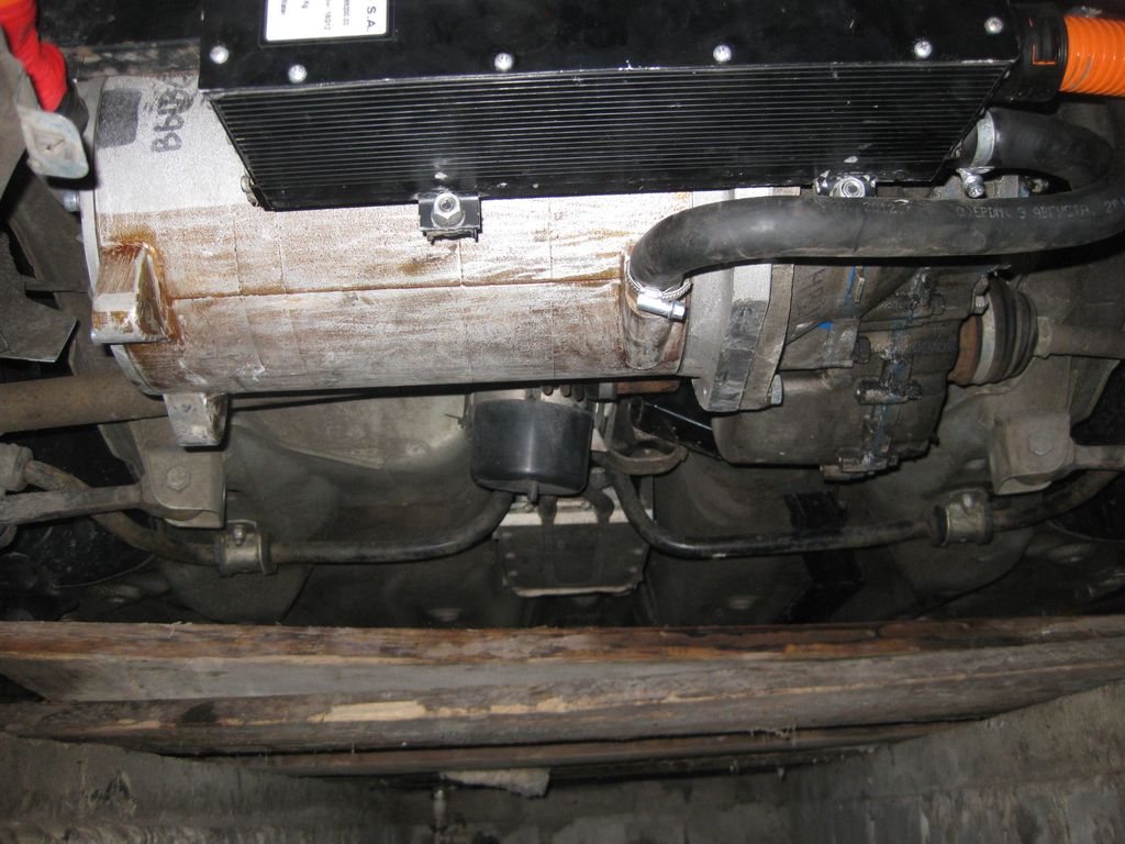

 Фотки процесса перемотки есть? :-)
LICC
нету, отдал на завод, забрал готовый.
Цуриков
 А сколько меди было в сечении и сколько положили?
LICC
заполнение сделали под завязку, сечение фазы вышло 38проводников  ф0.95мм. Количство витков на фазу уменьшил на 30%, чтобы получить момент подлиннее, его и так с избытком в оригинале, но до 50кмч только было.
Цуриков
 Нормально так напихали, можно воду с мотора сливать, ждём испытаний :hello:

Зачем сливать, она штатно при любом раскладе до 60 нагреется, ибо в водянке главное - помпа, а рёбер охлаждения на моторе нет от слова совсем, в отличие от промышленных моторов воздушного охлаждения.
