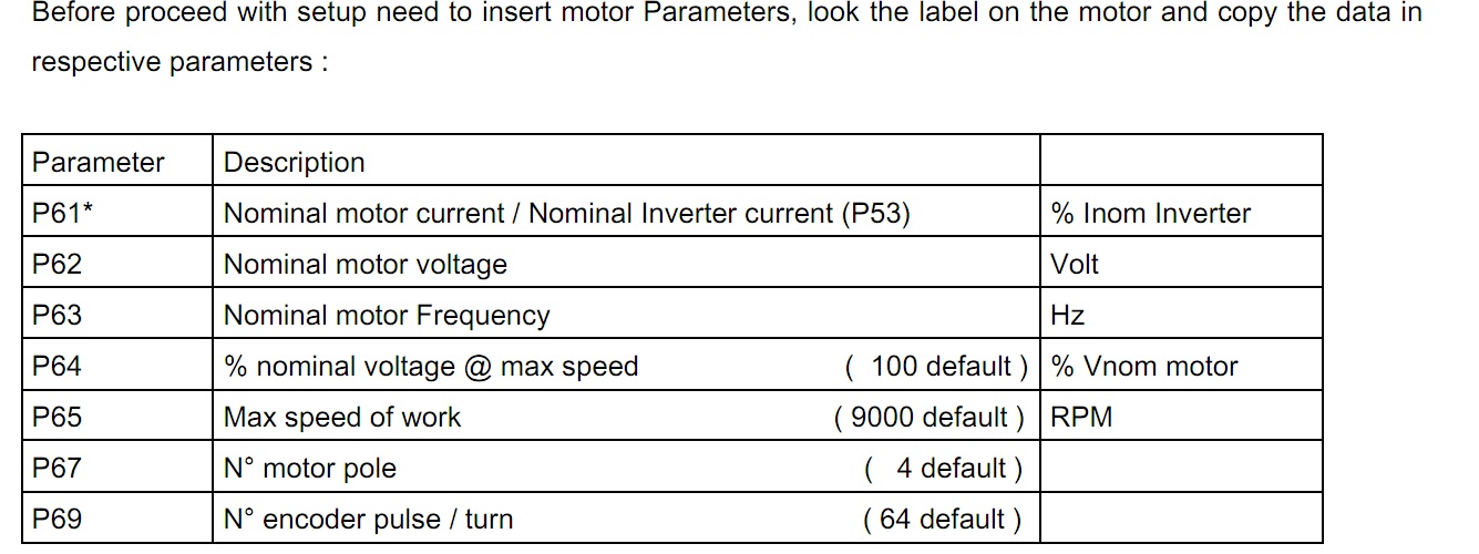

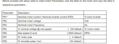

У контроллера есть функция самообучения, по средством которой контроллер узнает все параметры нового мотора и подстраивается под него. После обучения связка мотор-контроллер работает в самом оптимальном режиме.

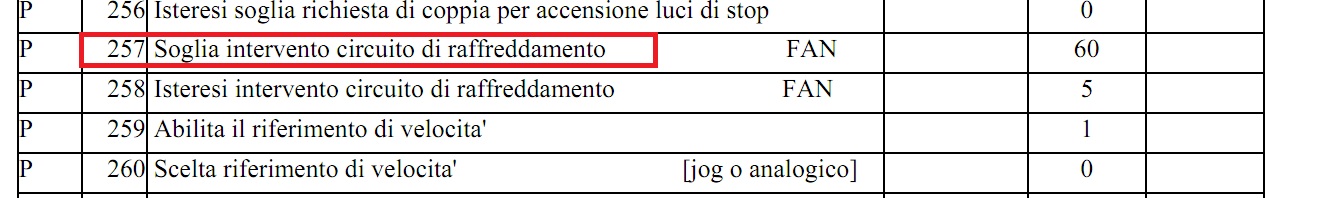

Кто нить знает, где уставка температуры включения помпы охлаждения? Померил пирометром корпус частотника - 70 гр. и это еще помпа не включается... Хочу порог включения перенести на 30гр. Будет меньше потерь в двигателе и контроллере.

Вчера копал даташит на частотник, к нему помпа подключается. Но так и ненашел, где поменять температуру включения..

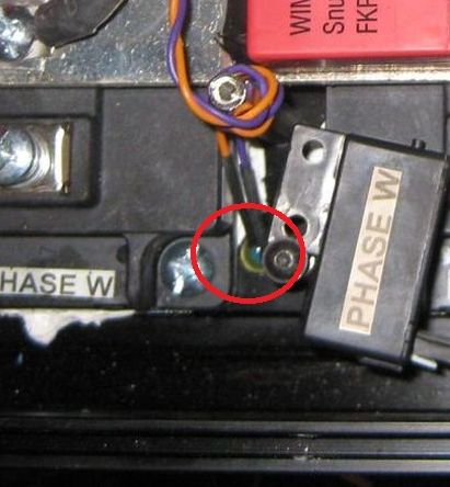

там этих датчиков ....много, один из них в частотнике
другой на выходном шланге с мотора, но он холодный, пока помпа незаработает. Еще где-то есть, который показание на приборку выводит, и конечно же в моторе аж 2шт.
strannik
По идее от любого датчика может срабатывать, при достижении определенного сопротивления, ом 200 в паралель подключить должна помпа заработать как при 80 градусах.

туда - сюда почитал, ненашел. Есть настройка "комнатной" температуры зачем-то, а помпы невижу..
LICC
нашел, не знаю то или нет, но корявый Гугл-итальянский такой:[b-b] Вмешательство порога контур охлаждения[/b-b]
по умолчанию 60, у нас стоит на 70.
Так же нужно ввести новые параметры мотора, но с паролем 95 непроходит, трэкшен дисайбл ставлю.

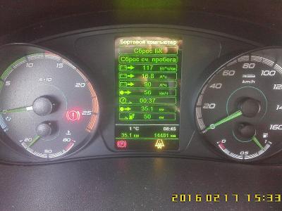

Цитата: Миролюб от 22 Фев. 2016 в 09:45
Расход 117вт на км при 90-100км. в час это просто песня!
Расход пока что 117втч на км при 56км средней скорости. (если половина пути была на скорости 90, то что получается остальная половина была на 30?)
Что с учетом зимы конечно неплохо, но ничего выдающегося я пока не вижу.
Никаких 50 или даже 70 ваттчас на км и в помине нет.
напомню, вот мой минимальный летний расход без всяких доработок на 57кмч средней скорости(фактически всю дорогу было 70-75, местами 80-90, под конец проселочная дорога километров 20 на мЕньшей скорости):
получилось около 96ваттчас на км.
Я думаю на славянке должно быть как минимум не хуже.
Так что надо дождаться теплой погоды и летней резины.
