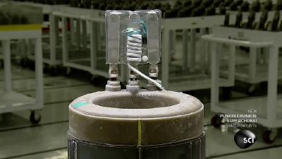

Контроллер нелбходимо доработать, иначе помрет.. Вот на фото видно, как от вибрации сточились трансформаторы на плате о бандаж конденсаторов, которые в свою очередь тоже прыгают в бандаже. Простой демпфер из пористой резины решит эту проблему.

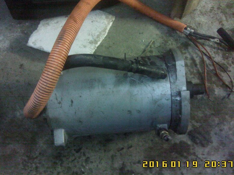

Ну вот и мотор покинул свое место....

Коллеги, подскажите - подшипнику хана, или чтото другое?
Кутас
Если это вал мотора, то да.
spb-e
лучше заменить на SKF  там же наверно обычные однорядные стоят они недорогие по крайней мере раньше были.
Чаще всего  подшипники от грязи крякают. может грязь попала.
9II-I82-78-78
LICC
так тото и оно, что там СКФы стоят изначально, французской выделки :pardon:
spb-e
а кстати там же получается что двигатель же на высоких оборотах работает.
Так что малейшая грязь вкрапление конечно сразу подшипник из строя выведет.
Возможно что смазка подшипника не выдерживает таких оборотов  :eureka: это предложение.
я просто помню что на двухполюсные эл. машины   (3000 об\мин) ставят подшипники с увеличенным зазором тепловым и там смазка должны быть хорошая. Опять же есть ли осевая нагрузка на двигатель? Он с редуктором как (чем) сопряжен? може несоосность какая.
Судя по звуку в подшипнике раковина или выработка. А может шарик какой один попался плохой и вот все размолотило.
Французские кстати норм подшипники. Японские или нем лучше конечно можно NSK  попробовать.
9II-I82-78-78
LICC
Дима, с сопряжением с редуктором все впорядке. Там шлицевой доп. вал, он невилирует несоосность в пару мм легко, хотя несоосности быть неможет , там фиксированная посадка фланца.
Зато на передней крышке есть сальник вала, но он не работает из за неправильной муфты, которая его не касается.. Может пыль и проникла, хотя подшипник закрытый.
Цуриков
 SKF хорошие подшипники, но есть и * и Tinken. По хорошему даже новый подшипник можно аккуратно вскрыть и добавить туда хорошей смазки. Лишняя при нагреве выйдет, а оставшаяся в большем колличестве, лучше убережёт подшипник от влаги.
57zxc
Рекомендую поставить подшипники от * (качественные и долговечные). Когда на грузовые Volvo начали ставить подшипники Timken ( взамен *) редукторы начали выходить из строя.
Максимальные обороты у мотора 9000 ?
Он 2р=4 намотан или 2р=2  ???
LICC
Так и сделаю. Сегодня знакомый механик за вал покрутил и тоже сказал - под замену. И сдесь косяк сборки. В моторе есть сальник подшипника, но он в 8мм от муфты висит для красоты... Вот видно грязь и просочилась..
Мотор 2р=4 намотан. до 9000 об.

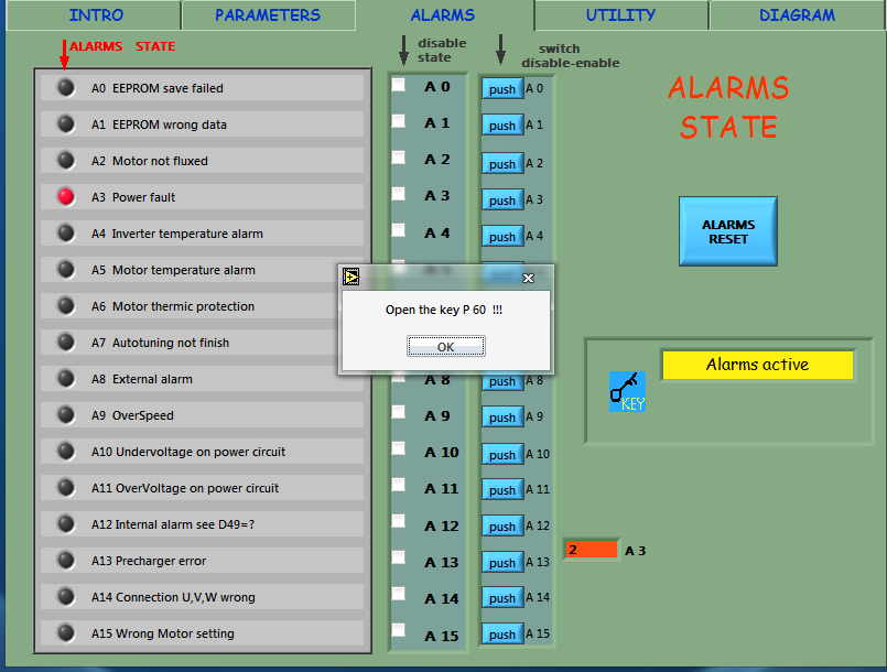

После замены мотора столкнулся с проблемами - повредил радиатор, когда снимал(ставил) инвертор и после сборки, при включении все нормально, но при выборе селектора веред или назад вылетает ошибка:
куда копать, пока не знаю, завтра полезу в частотник. Ошибки коммутации исключены, проверял неоднократно.
