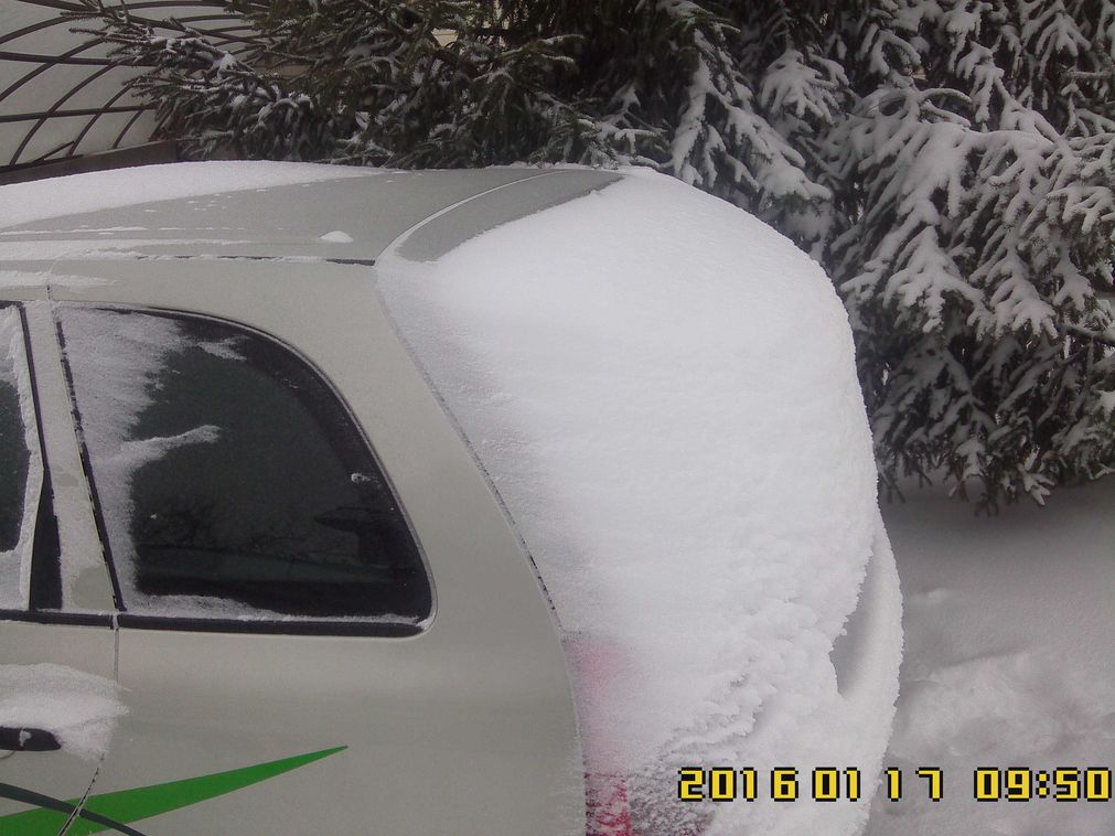

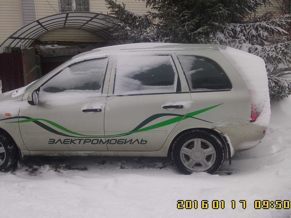

Новый дизайн, или как уменьшает Сх сама природа  ;-D
Для использования этой природной опции надо установить машину против ветра в метель :-D :ку:
Электрохомяк
 :hello: Да,про аэродинамику мы же забыли совсем! :bw:

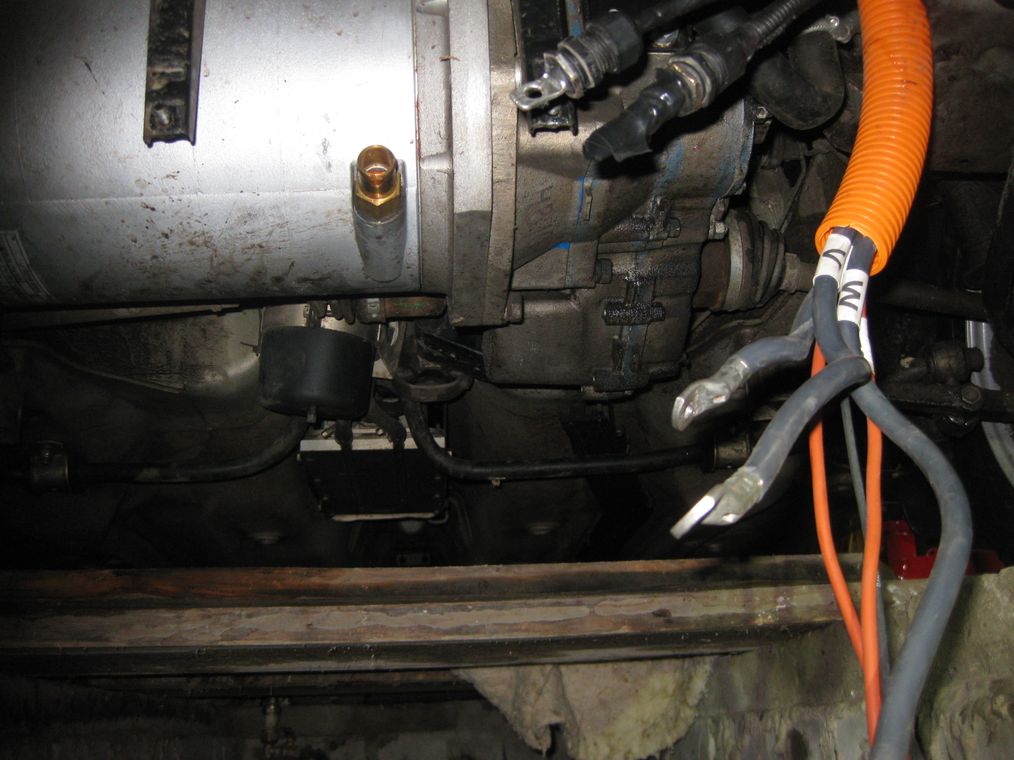

И так, после 14000 км пробега моя машина встала на генеральную реконструкцию. Пришла плата предзаряда конденсаторов частотника и доп. ДС линк конденсатор 500мкф 500В. после их установки в частотник будет замена классического мотора, на мотор Славянку и испытания.
djbob2000
Т.е. вместо родного двигателя приделаете 112 Славянку? Или родной перемотаете?
Вначале попробую родной перемотанный, но он по конфигурации железа не очень подходит под Славянку. Потом есть еще 2 варианта прозапас.

LICC
начало есть. Снят контроллер и отсоединены провода. Месовцам руки бы поотбивать за трансформаторы тока, клемы проводов струдом вышли из них, и один трансформатор остался без проводов... Прийдется заново паять...
Теперь очередь за мотором.
