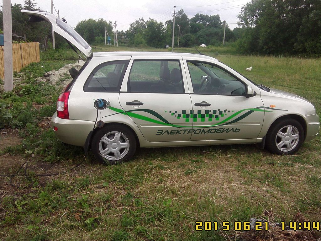

вот и первый мой электромобиль заводского производства.
Как только автосалоны начали скидывать Эллады по приемлемы ценам, одну урвал я в Воронеже.
Впереди модернизация по полной программе.
1. сбор статистики в стоковом состоянии.
2. Перемотка в Славянку.
3. Замена  МЕСовского частотника.
4. Замена тяжелой Винстон-батареи.

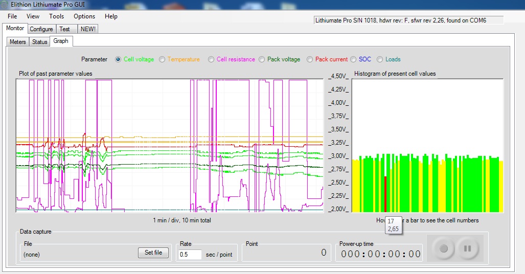

БМС полностью программируема под любую химию. Батарейки буду менять на лифер G-Power 125-135Вт*ч/кг . Первый вариант - 105ач 80ячеек , при этом енергоемкость увеличится на 25% а вес уменьшится на 45кг. Второй вариант под Куртис 39й серии 160В 46ячеек по 140ач, вес уменьшится на 100кг, а енергоемкость останется прежней.
Пример экрана БМС с Винстонами при полном разряде:

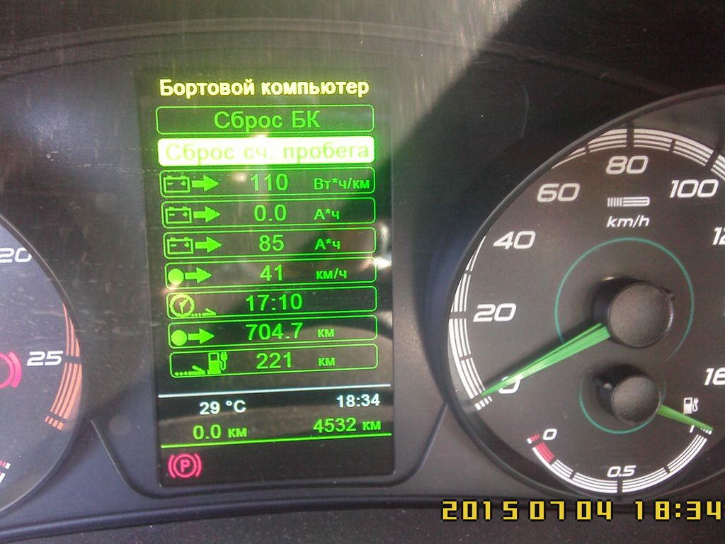

первый пробег с Воронежа до дома (меня пугали 150км всего запас)
Оказалось 152 - проехал и 38 в запасе.
После первого апгрэйта - замена штатной резины, всесезонки на Нокиан хакка гринн получил более 200км запас хода, несмотря на 85ач по наислабейшей батарейке.

это они софт такой дали для работы с бмс? сами или пришлось выпрашивать?
еще что-нибудь интересное по части электроники есть?
LICC
софт наковырял на странице производителя БМС. Обсуждаем с коллегами как улучшить цепи включения частотника - сейчас там напрямую батарейное напряжение контактором бахает на кондеры частотника  >:D

ЦитироватьПосле первого апгрэйта - замена штатной резины, всесезонки на Нокиан хакка гринн получил более 200км запас хода, несмотря на 85ач по наислабейшей батарейке.
При моем стиле езды по Москве расход получается 250 Втч на км.  Батарейки хватает на 100км!

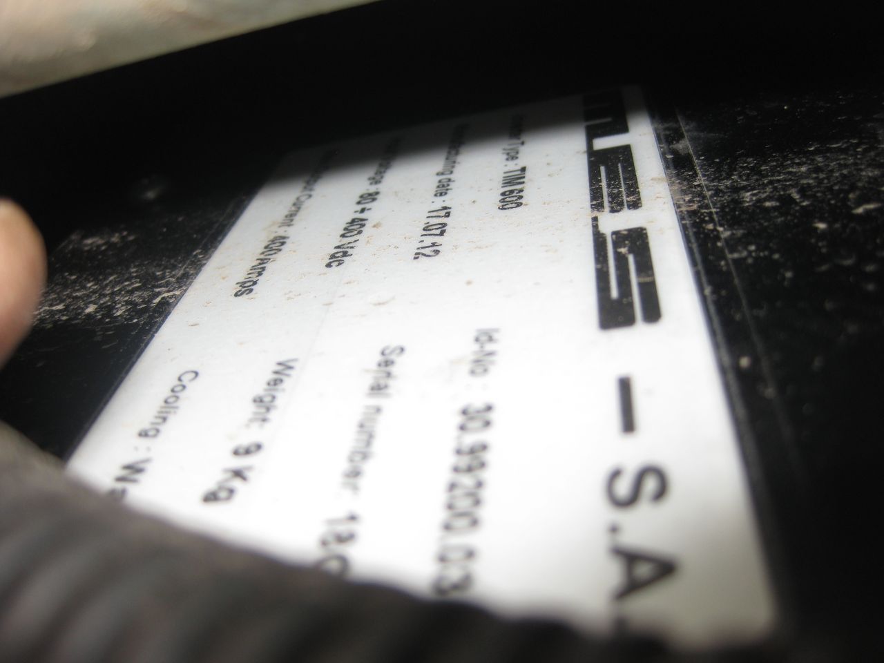

Получается эл. двигатель сразу к редуктору(мосту)  прикручен т.е. нет сцепления и коробки.
Не совсем понятно... Но то что он шведский это круто  :wow:.
Интересно штатный "показометр" реально подружить с другой батареей и мотором.
Торпеда неплоха в принципе.
Дима, у тебя на эл.велике ведь тоже нету сцепления  и КПП :pardon:
Показометр работает от штатной БМС по  КАН шине, так что просто перепрограммируем БМС на новую батарею и все будет показывать.

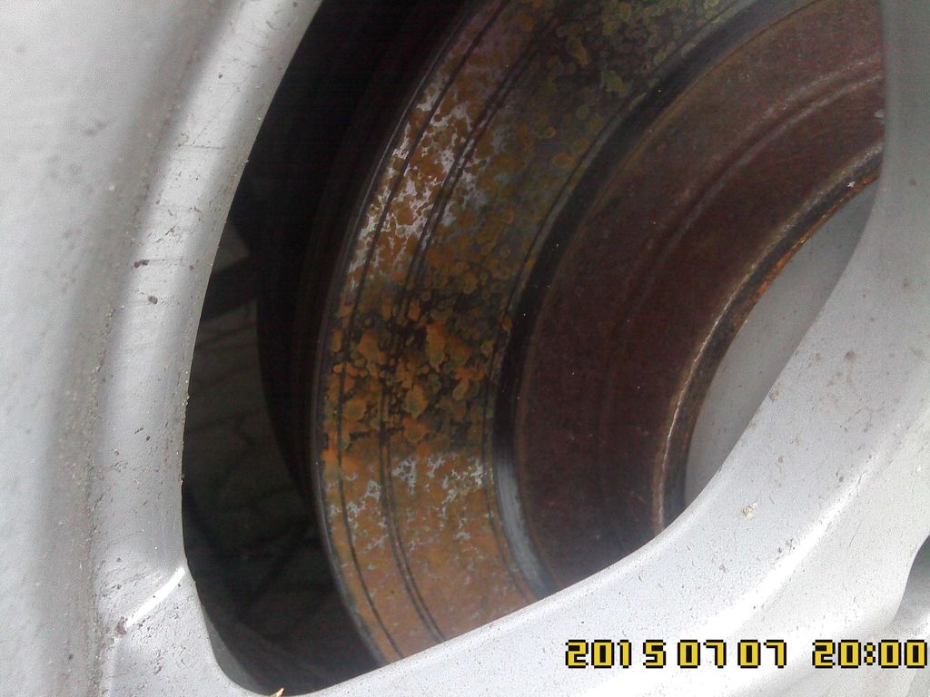

"Проблема" рекуперации - диски тормозные ржавеют  :-D
spb-e
Так это же вспомогательная тормозная система. Это еще не сильно
