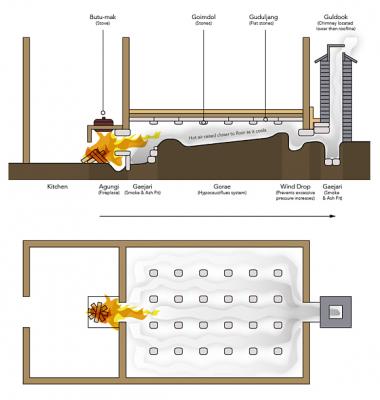

а если батарея в минусе или розетки рядом нет или надо куданить сходить минут на 30 ,а на улице зима
вот еще не плохой вариант
ондоль называется

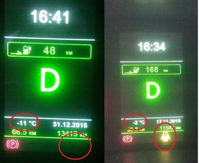

Заметил сегодня такой баг - если температура(?) ниже -10, то дорога уже не скользкая... :pardon:
Значек скольской дороги изчезает...
licwn
По моему все верно. Самое скользкое время когда близко к 0 градусов с обоих сторон. Когда мороз хороший, то не так уже скользко. Сам не раз замечал, как порой на зимней резине при температуре около нуля - машина ведет себя несколько не важно на скользком покрытии. При хорошем морозе на той же машине и той же резине - вполне все впорядке.
LICC
Жаль японцы это незнают, в Тойоте значек неизчезает %-)
Lion
Эк вы ловко багу в фичу превратили  ;-)
RommT
Что это за водитель такой, что без значка на панели не знает скользкая дорога или нет? /:-)

так тото и оно, без компутера никуда теперь, а он, шайтан, говорит, что гололед кончается при -10 и ниже :laugh:

А почему вы решили что скользкая дорога определяется температурой? Может на колесах датчики стоят? Это было бы логичнее.
Юриус
Прям интересно послушать о принципе работы такого датчика  /:-) Драгон, развивай мысль далее)
Rus25
На ступице стоит так называемый датчик скорости.И на основании разницы скоростей вращения колёс ,угла поворота рулевого колеса ,мозги автомобиля знают скользкая дорога или нет.Я про японцев.
strannik
На этом же принципе контроль давления в шинах и АБС.

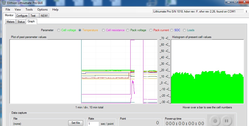

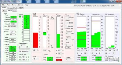

Если батарейные ящики плохо утепленны, появляется большой дифферент температуры при длительной поездке в сильный минус. -15 на улице, пробег 60км.
