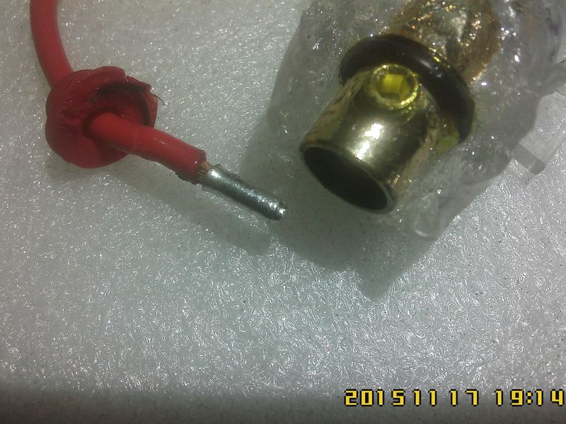

Сегодня померла печка на ходу, гребанные евро***ые производители, все сделанно через ж***у >:D
Печка неремонтнопригодная, залита компаундом .
Возможно прийдется ставить чтото типа вебасты...
Зато узнал реальный пробег при минусах без печки  - не изменился от летнего  :-D
LICC
мож печка и уцелела, но изначально оказался коскяк сборки. Не затянут провод в предохранителе, как следствие расплавление крышки и отпайка предохранительной пластины от колпачка.
Коллеги, протяните все что тянется!!! на соседней колодке провод был тоже незатянут..

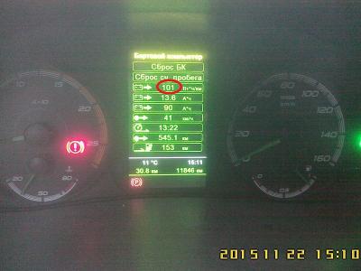

сегодня, после 3х месячной спячки,  неожиданно проснулся расходометр и показал...летнее потребление 101вТч/км  :-D
