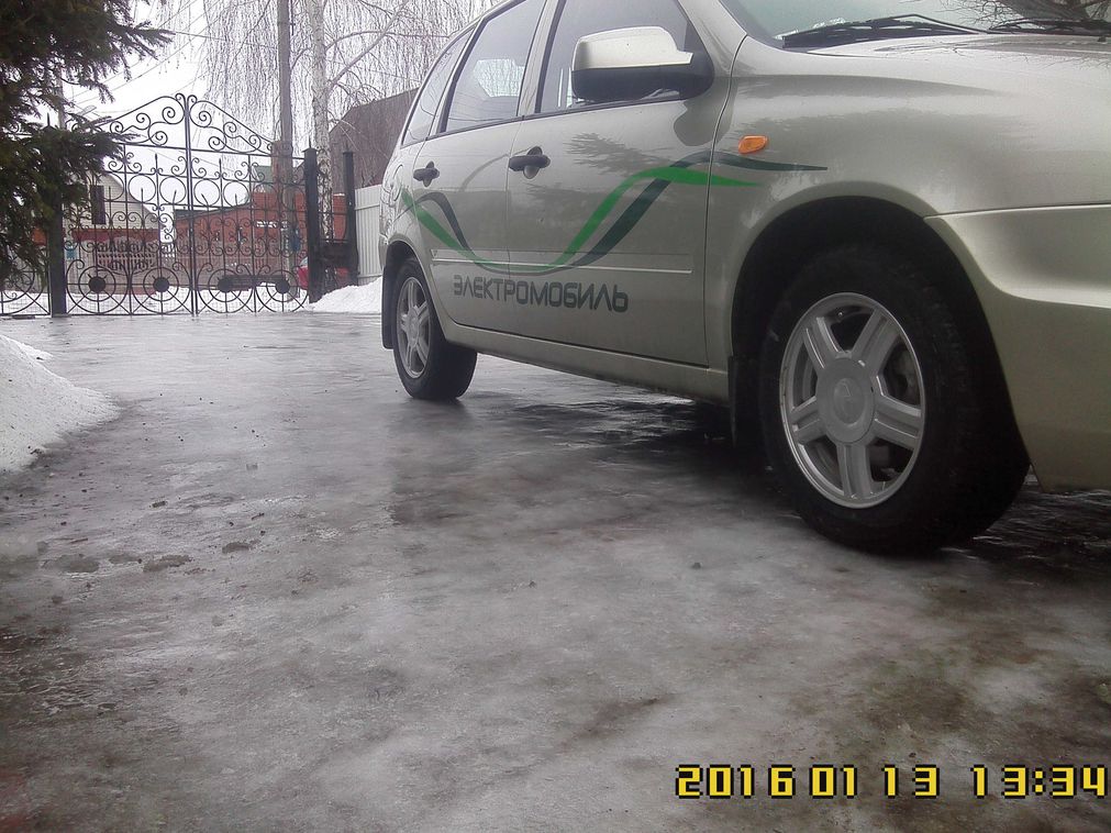

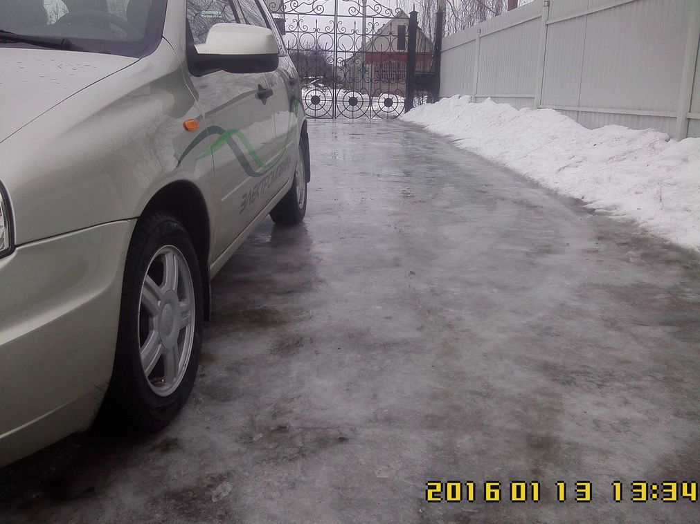

LICC
В течении суток погода сменилась с -18 до +5 и прошел дождь... На дорогах большая Ж.
При движении задним ходом обнаружил антибукс на Элладе :-D

Почему интересно произваодители так редко используют блокировку дифференциала с помощью абс? Это же вроде бы не сильно сложно - при пробуксовке одного из колес, тормозить его тормозом и что бы второе начало вращаться.
serg99
[user]licwn[/user],  Это VSC называется. На приусе есть такая.

Может быть TRC?
На приусе не ездил, но по попадавшимся отзывам выглядит так, что система работает не очень хорошо.
UPD Вообще почитатал, что никакого торможения буксующего колеса нет на приусе 20-30. Просто сбрасывание мощности и все.
LICC
У меня Приус 20ка, там антибукс есть неотключаемый, хрень полная... и Система курсовой устойчивости (VSC) имеется.
