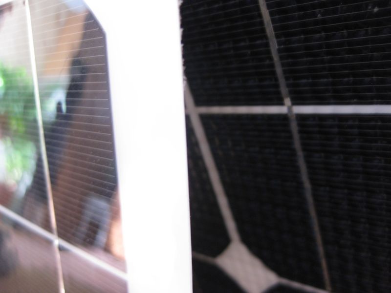

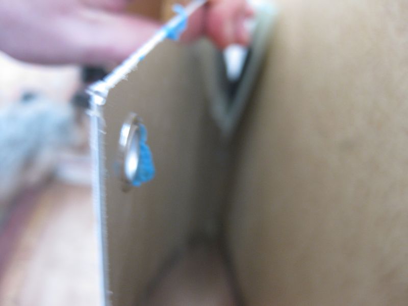

кто какие панели, а я вот из этих выбрал самую гибкую, но покрытие запрошу линзованное.
Это на крышу машины?
LICC
это сэмплы, на крышу машины буду заказывать самую гибкую.
deniska_aa
А дорого Ваш проект крыши выходит ?
LICC
с доставкой ориентировочно 150долл за 100Вт
deniska_aa
весь комплект без установки ?  O_O :wow: я тоже такой-же хочу
LICC
сначала буду определятся с размерами панелей, с которых клеить крышу.
