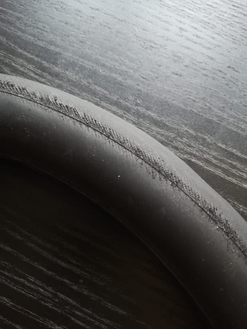

Купил колесо inmotion V5f.
На второй день лопнула камера. Разобрал, нашел две супер мелкие дырки сбоку и какая-то потертость как будто по всей длине камеры. Подумал может брак какой, не стал заклеивать, поменял камеру.
Проехал 300км, снова лопается. Разбираю, ровно та же ситуация - камера просто стирается о покрышку с двух сторон (не в месте прилегания к ободу).
Получается покрышка прокручивается что-ли. Ее замена должна решить вопрос? Или че делать то?
Drugorus
Ilya68, возможно маленькое давление, прокручивается или в поворотах проминается, протираясь. У меня такое было, только гораздо шире, когда на 0.5 атмосферах 600 км проехал - камера вся по бокам, словно наждачкой стёрта до дырки. Жуткое зрелище.
(фанат сверхнизкого давления)
KingSong 16X (Неистовый зверь) upgrade Владимир Пожар t.me/@motowalk + KingSong KS-16S (Горящая стрела) 16х3" upgrade Сергей Белый t.me/@Sergey_Beliy_KSGotway MCM2 340Wh (Ночная тварь), 10" Mten 3 513Wh
Ripido
[user]Ilya68[/user], такая потертость говорит о слишком низком давлении.
Yuri_K
У меня на самокате постоянно такая проблема была. Внутренняя поверхность покрышки была как наждачка. Причем покупал вторую покрышку, и у нее была вполне себе гладкая поверхность. В самокатной теме советуют взять старую камеру и проклеить ею покрышку изнутри, чтобы перестало стираться. Более высокое давление частично помогает, но все равно будет стираться, просто не так быстро. Проклеить было бы решением. Ну или очень обильно засыпать тальк, накачать посильнее.

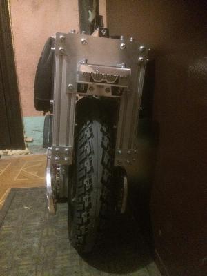

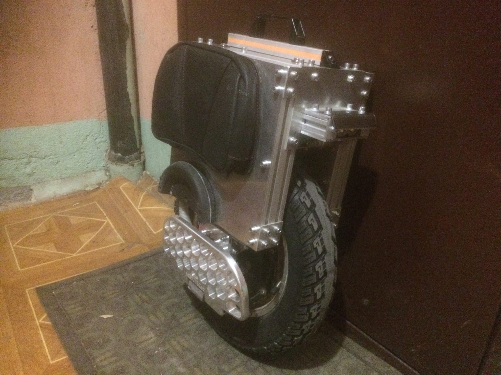

Цитата: zenbooster от 07 Май 2020 в 13:4714х3 дюйма
Пришла сегодня. По факту, внутренний диаметр 10", внешний 16" !!! Придётся корпус лифтануть :hello:
Как заценю, отпишусь по ощущениям :-D
25800+ км; ~82 кг 13.03.2017 KS-14B; 3778 км. Продано; 07.02.2019 MCM5; 84v; 800wh; 4222 км. -> 04.05.2020 custom shell 16" (14x3.0); 2500+ км. Продано; 18.01.2021 .. 04.2023 MSP HT (б/у, 3161 км) 12900+ км. Продано; 04.2025 Inmo V12 HT (б/у, 1673 км) 2400+ км.
zenbooster
- Сейчас катнул B-) На этаже и в лифте, пока поворачиваешь одной ногой, покрышка аж скрипит. Неровности и мелкие бордюры проходит намного мягче. На велодорожке, на скорости в поворотах как будто норовит выйти на больший радиус, а может просто там где раньше уходил в крен на поворотах, старается поставить вертикально... Ещё не понял, надо будет понаблюдать. Надеюсь, через некоторое время окончательно перепрошьюсь и перестану это замечать :-) Верхний край корпуса стал на 2 см. ближе к колену, вроде даже комфортнее стало...

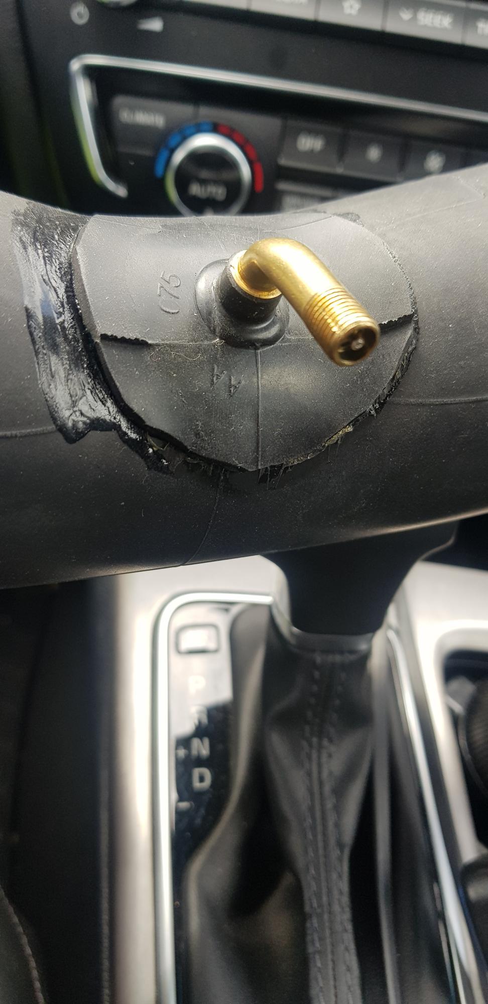

У кого нибудь есть опыт сгибания вентиля на камере например мопедной ? Порвал себе камеру у нипеля клеить не вариант с Али месяц ждать у нас не продают таких , хочу заколхозить видел ролик где ребята с прямым вентилем ставили рассверливая дырку в ободе - как то рука не подымается такое проделать. Есть у кого нибудь опыт и практика?
Bafang BBSHD 1KW.  LIFEPO4 20 Ah.  GotWay MSX 84v 1600Wh. Ninebot ES4.
718
Цитата: Tashkent от 29 Июнь 2020 в 00:46У кого нибудь есть опыт сгибания вентиля на камере например мопедной ?
У меня опыта нет.
Но я бы взял небольшую железку толщиной миллиметров 5, просверлил бы в ней отверстие по диаметру ниппеля, с краёв отверстия снял бы большую полукруглую фаску, продел бы ниппель в отверстие, зажал железку в тиски, и крепкой трубочкой по диаметру ниппеля, надетой на него, согнул бы.
Кстати а в автомастерских таким не занимаются?
Tashkent
Временно наколхозил донорский вентиль от тележки наклеил резиновым клеем но хз будет ли держать весь этот колхоз в колесе с давлением и в эксплуатации.  Но пока быстрых вариантов нет .заказал с али 2 камеры, за экспресс доставку 35$. Будут идти от 5-15 дней.

Цитата: Ilya68 от 25 Июнь 2020 в 22:12На второй день лопнула камера. Разобрал, нашел две супер мелкие дырки сбоку и какая-то потертость как будто по всей длине камеры.
Начало медленно спускать мое V8 после почти 3000 км. Пробои до обода конечно были неоднократно, на некритические. Давление в камере всегда было между 2,4 и 2,8.
Вытащил камеру и такая вот картина:  маленькая дырочка (только в тазике с водой и видно) сбоку. Причем в том месте (сбоку) по всей окружности камеры с двух сторон видна потертость (шероховатость). Я так понимаю, это место примыкания шины к ободу. Даже не знаю почему так... Либо какая-то острая пещинка попала между камерой и ободом и протерла малюсенькую дырочку, либо сама камера протерлась в том месте. Прокол на фото обозначен маркером:
Теперь не знаю стоит ли клеить... Общее состояние камеры - как новая! Если не считать линию потертости по бокам. В 5 мм от прокола проходит ребро (видно на фото). Что с этим делать?
Клеить не доходя до ребра?
Клеить по ребру?
Аккуратно сошлифовать ребро до получения плоскости и клеить так?
