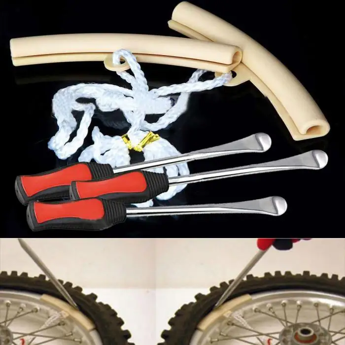

Цитата: zenbooster от 07 Окт. 2019 в 17:54Пластиковые веломонтажки справляются с моноколёсными покрышками, или надо что то по серьёзней искать?
Разорился на 1000 руб на али
