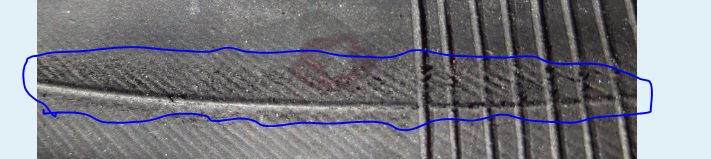

[user]Aleksey S[/user], меняй камеру! Если резина потёрта, то скоро и в других местах появятся дырки, замучаешься из-за каждой разбирать, клеить, собирать.
Yuri_K
[user]Aleksey S[/user], да. Тут новая камера нужна.
У тебя не одна трещинка, у тебя равномерный износ по всему диаметру камеры
С учетом пробега - это норм. Будешь ставить новую камеру - не жалей талька. Зыпани как следует.

Я бы в таком случае проклеил прилегающую к этому изношенному месту часть покрышки. Это именно покрышка "жуёт" камеру, и простая замена камеры ничего не даст - прожуёт и новую
Aleksey S
Талька не пожалею, а что с покрыхой делать? Думаю по совету товарища
Цитата: TRO от 18 Нояб. 2018 в 13:07Больше всего трет обычно когда покрыха колесит по ободу (с каждым оборотом понемногу, и с каждым торможением) , плохая накачка обычно способствует. Если прямой автомобильный сосок, то по нему видно что он торчит чуть в сторону (пытается держать камеру в то время как её тянет сдвинувщаяся покрыха ). Если хотите увидеть воочию, ставьте маркером метки на покрыхе и ободе. Лечится все старым советским способом, контакт покрыхи с ободом (борт) канифолим (я кисточкой спиртоканифольным флюсом мажу), что бы не скользило, а камеру и внутрянку покрыхи активно натираем тальком.
промазать стык между покрыхой и камером раствором канифоли. А может чем-нить более ядреным, чтоб типа риклеить покрыху к ободу? А может чем проложить/промазать с боков между камерой и краем покрышки?
Цитата: Vais Tech от 16 Июль 2020 в 12:59Я бы в таком случае проклеил прилегающую к этому изношенному месту часть покрышки.
Интересная технология. А делал уже кто-то такое? Приклеить то вроде можно, но клейка проводится на нерастянутой камере, а после накачки камера раздувается... Одно дело маленькая заплатка, а другое - полоса по всей длине. Или намана буит?
А чем кстати клеить резину к резине? Порекомендуйте клей!!

проклеить часть ПОКРЫШКИ а не камеры
Yuri_K
Цитата: Aleksey S от 16 Июль 2020 в 13:00Интересная технология. А делал уже кто-то такое? Приклеить то вроде можно, но клейка проводится на нерастянутой камере, а после накачки камера раздувается... Одно дело маленькая заплатка, а другое - полоса по всей длине. Или намана буит?
Делал на самокатах. Там конечно другой радиус колес, но думаю не сильно будет технология отличаться. Обильно смазываешь резиновым клеем, разрезаешь и закладываешь старую камеру. Чтобы лучше прижалось - вставляешь новую камеру, накачиваешь ее, чтобы она прижала старую и позволила клею схватиться именно в накаченном состоянии.

Извиняюсь за дурацкий вопрос... Но если прокладку вклеить в покрышку, то трение останется между всем этим и новой камерой, не? Или расчет тут на скольжение без протира?

Цитата: Aleksey S от 16 Июль 2020 в 09:09в камере всегда было между 2,4
при 2.4 камеры именно так и жует. Чем меньше давление, тем быстрее жует.. Если бы всегда было выше 3, то не жевало бы практически.
между чем всем этим? Ты шершавую, зубастую часть покрышки покрываешь гладкой мягкой заплаткой, она уже ничего не протрёт в камере, главное точно найти это место которое соприкасалось с камерой где она протёрлась, там, скорее всего, внутренняя поверхность покрышки повреждена немного
Aleksey S
Цитата: Vais Tech от 16 Июль 2020 в 15:01Ты шершавую, зубастую часть покрышки покрываешь гладкой мягкой заплаткой, она уже ничего не протрёт в камере, главное точно найти это место которое соприкасалось с камерой где она протёрлась, там, скорее всего, внутренняя поверхность покрышки повреждена немного
Да нет... особо внимательно смотрел и щупал "то место" - ничего подозрительного. А полоса потертости шириной около 1 см есть четко по всей окружности с обеих сторон. Как раз в том месте, где камера соприкасается с внутренним краем покрышки.
А зачем вклеивать во внутрь покрышки именно резину (старую камеру)? Не лучше ли тогда вклеить в покрышку что-нить получше в плане обеспечения гладкой и скользкой поверхности? Скотч например, или фольгу...

Кстати, отсюда еще вопрос. Я, как раз с целью обеспечения большей мягкости и устойчивости, хочу сделать лифтинг и поставить покрышку 2,125" (вместо штатной 1,95). В какую сторону это скажется на явлении бокового протирания камеры?

[user]Aleksey S[/user], сильнее будет протирать из-за давления, но меньше из-за объема и из-за того, что она не будет так сильно сминаться на препятствиях.. Т.е. результат не известен )) Но скорее всего все равно будет жевать быстрее, так как обычно народ очень сильно снижает давление.

Повторю актуальный вопрос - не лучше ли вместо вклеивания внутрь покрышки старой камеры (для того чтобы сделать вн. стенки покрышки гладкими) вклеить туда что-то одновременно скользящее, прочное и эластичное? Канцелярский скотч например.

[user]Aleksey S[/user], скотч можно но не канцелярский. а армированный, и не в один слой а хотя бы 5-6. Я так делал - помогает

Да, есть такой - серый, усиленный, армированный. Не понимаю только зачем много слоев? Скольжение, которое не даст протираться ни скотчу, ни камере, вполне ведь должен обеспечивать и один слой...

Больше талька и будет лучше скольжение камеры в покрышке. Причина износа - некачественная покрышка с фрикционной поверхностью (внутри). У меня одна покрышка была шершавая внутри как наждак. Проклеил старой камерой и забыл.

Я делаю проще, обливаю покрышку изнутри силиконовым спреем из баллона. Проблем нет ни на велосипеде, ни на самокате Xiaomi M365, у которого с камерами просто беда, если всё не сделать правильно, на моноколесе пока до разборки не добрался, но принцип тот же.
