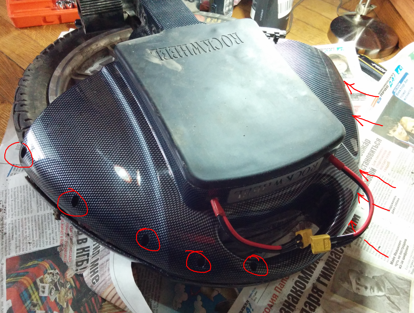

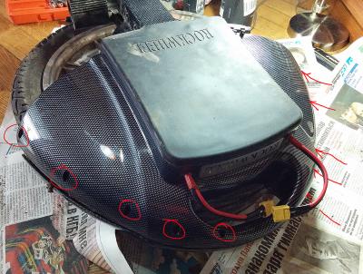

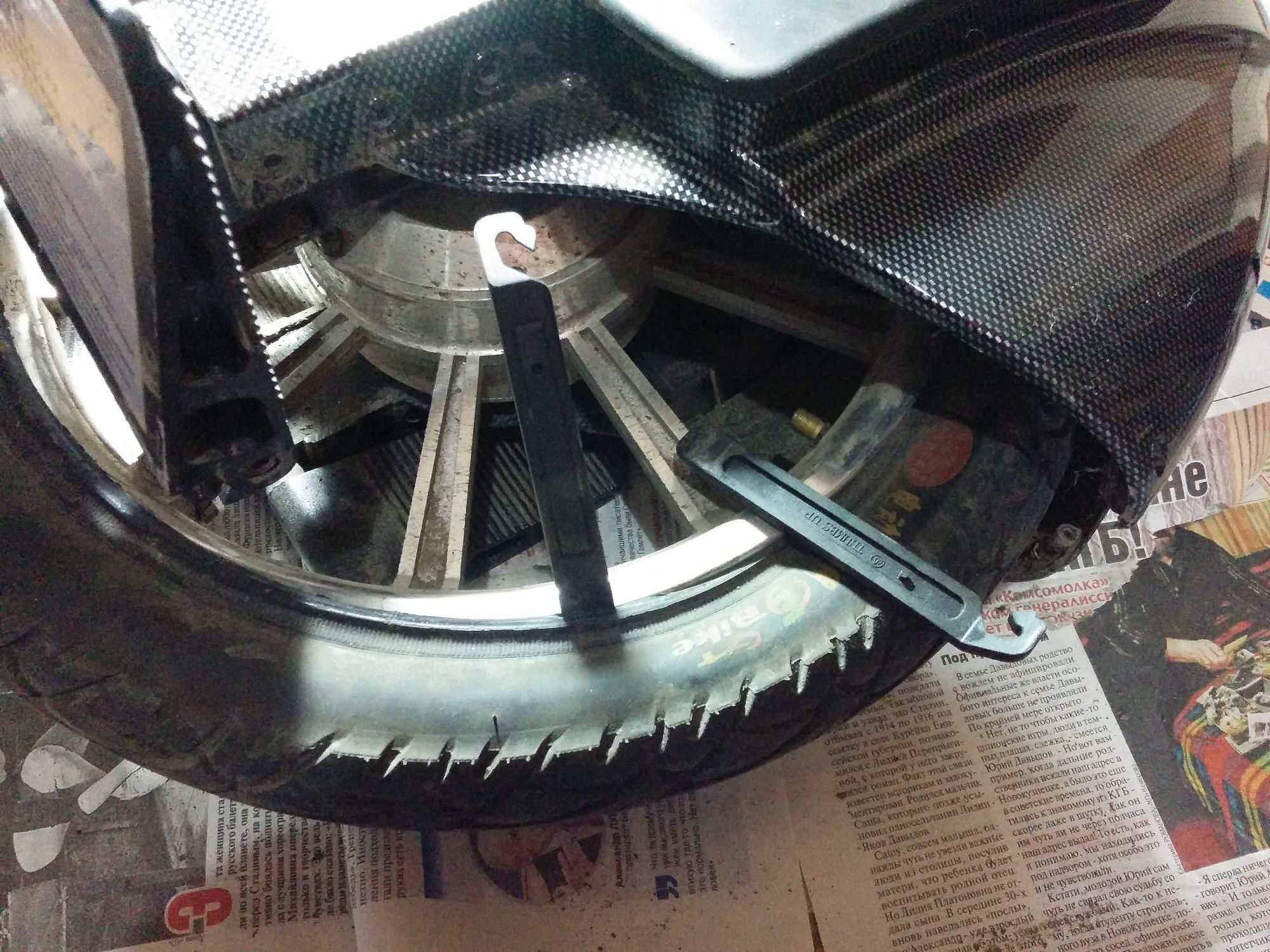

Может, кому из коллег будет полезен опыт. В теме по Rockwheel R16 эта информация наверняка утонет в других сообщениях, поэтому вынес отдельным сообщением.

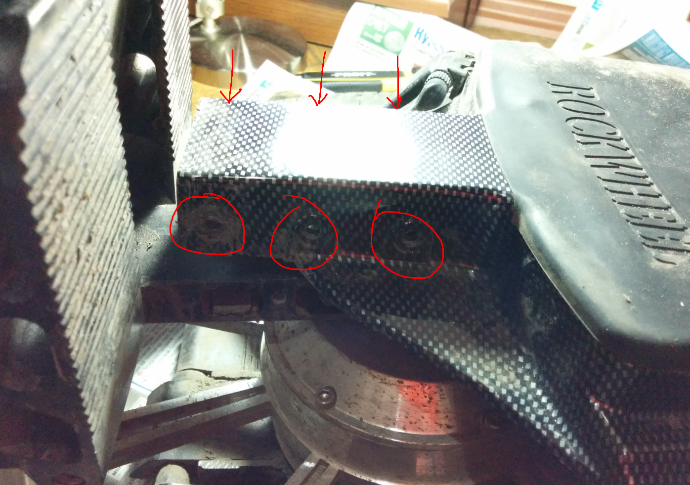

Итак, чтобы сменить покрышку и камеру на Rockwheel R16, надо раскрутить саморезы, соединяющие две половинки корпуса (это очевидно), а затем — винты, крепящие к подножке половину, на которой нет кнопки, разъема и индикатора. Сквозь другую половину корпуса проходит провод к мотору, и приподнять ее будет проблематично — надо отпаивать провода и расковыривать два разъема, залитые термоклеем.
Затем половинку можно приподнять для замены камеры или покрышки.
А заклеить проколотую камеру можно вообще не разбирая корпус — просто разбортовав колесо и вытащив камеру из покрышки. Открытой области колеса для этого вполне хватит.

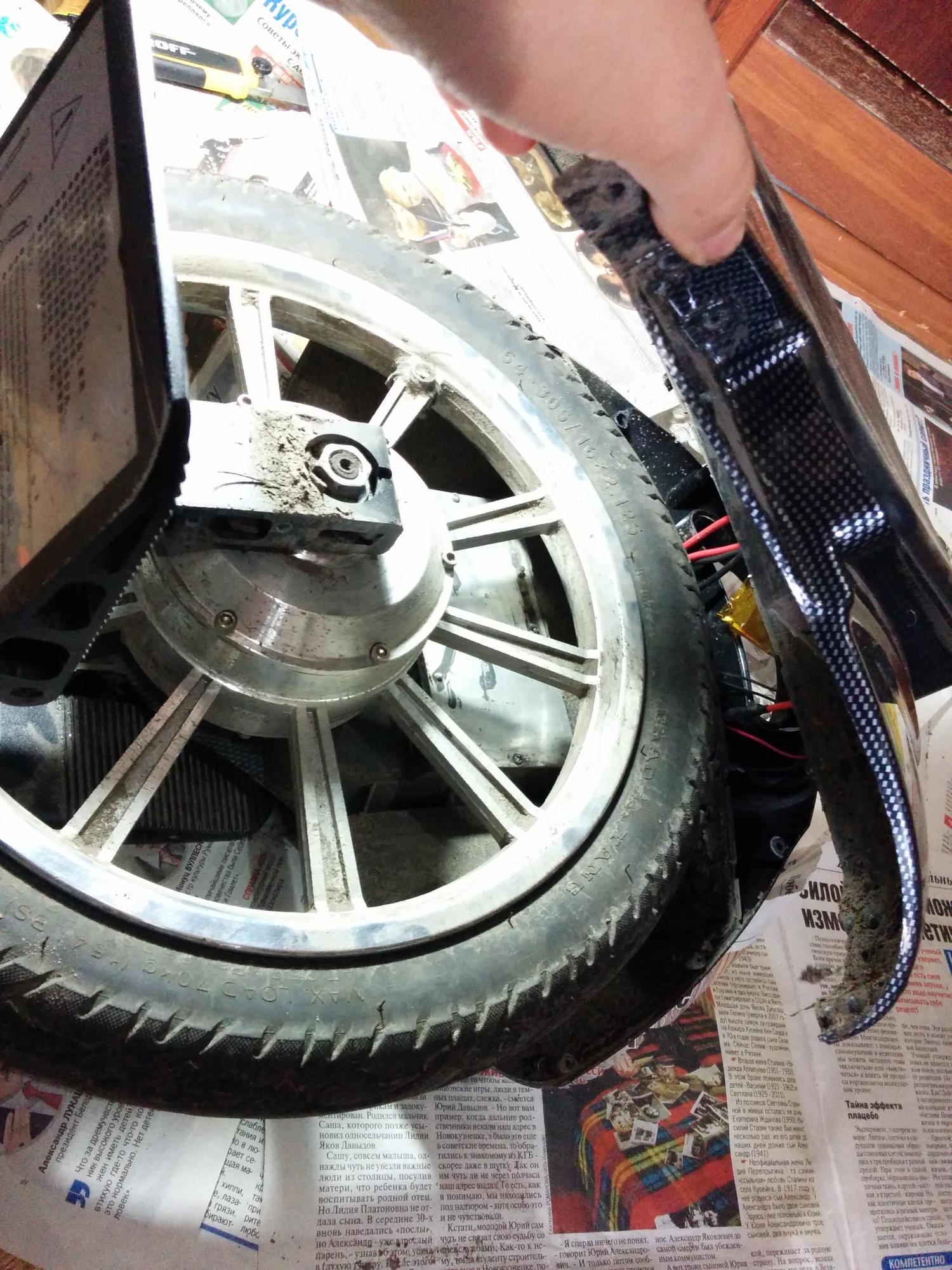

Этот способ несколько вредный, т.к. ослабляет водозащищенность корпуса сверху - корпус изнутри проклеем клеем.
Чтобы не ломать водозащитный шов есть другой способ:
  • НЕ раскручиваем болты на корпусе.
  • Откручиваем крышку стороны контроллера.
  • [b-b]![/b-b] Отключаем питание выняв штекер из разьема XT60.
  • [b-b]*[/b-b] Отпаиваем фазные и достаем шлейф датчиков холла. (Тут важно сфотографировать или записать распайку, чтобы при сборке не было конфуза. )
  • Раздербаниваем клей, которым залита дырка с фазным проводом.
  • Откручиваем 12 болтиков в подножках, как в инструкции выше.
  • Аккуратно стягиваем корпус с колеса.
  • Профит!
[b-b]*[/b-b] С этим пунктом у меня возникли сложности. Нужен мощный паяльник с толстым жалом, которого у меня не оказалось. Так-же существует ненулевая вероятность перегреть плату и попортить или отпаять другие детали, которые очень рядом к фазным контактам.

Уж очень геморойный способ. Фазные провода и датчиков потом придется с определенным гемором запихивать обратно и всеравно герметизировать.
Что касается герметизации, то я на нее забил. В начале весны ездил и по снегу, и по лужам, и в грязи колесо тонуло (не целиком конечно, а только боковиной на ару сантиметров и разок чуть выше оси колеса, когда забуксовало и застряло), но ничего не подтекло. Правда я внутри корпуса сверху, там где батарея валяется, на место соединения половинок наклеил не нужный кусок скотча, но все равно ни каких следов влаги не обнаружилось.
Единственное что из инородных материалов было внутри, это пыль... ее через боковины за месяц насосало прилично так.  :-D - у меня штатная резинка оторвана, а в место нее наклеена обычная защита....оно так мягче для ног вышло ;)
[user]WaveCut[/user], что бы отпаять провода в местах с большой теплоемкостью, я использовал сплав Розе. Проблем вообще не возникло.  ;-)

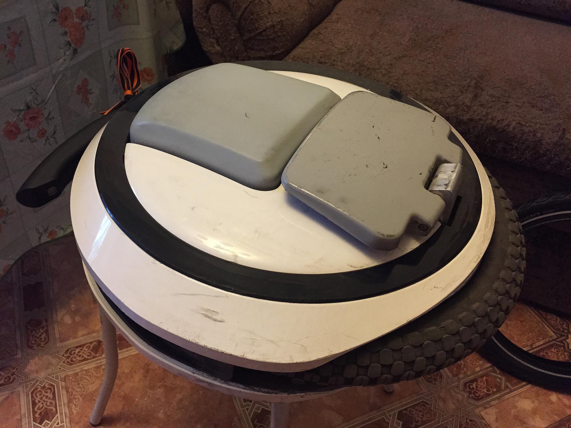

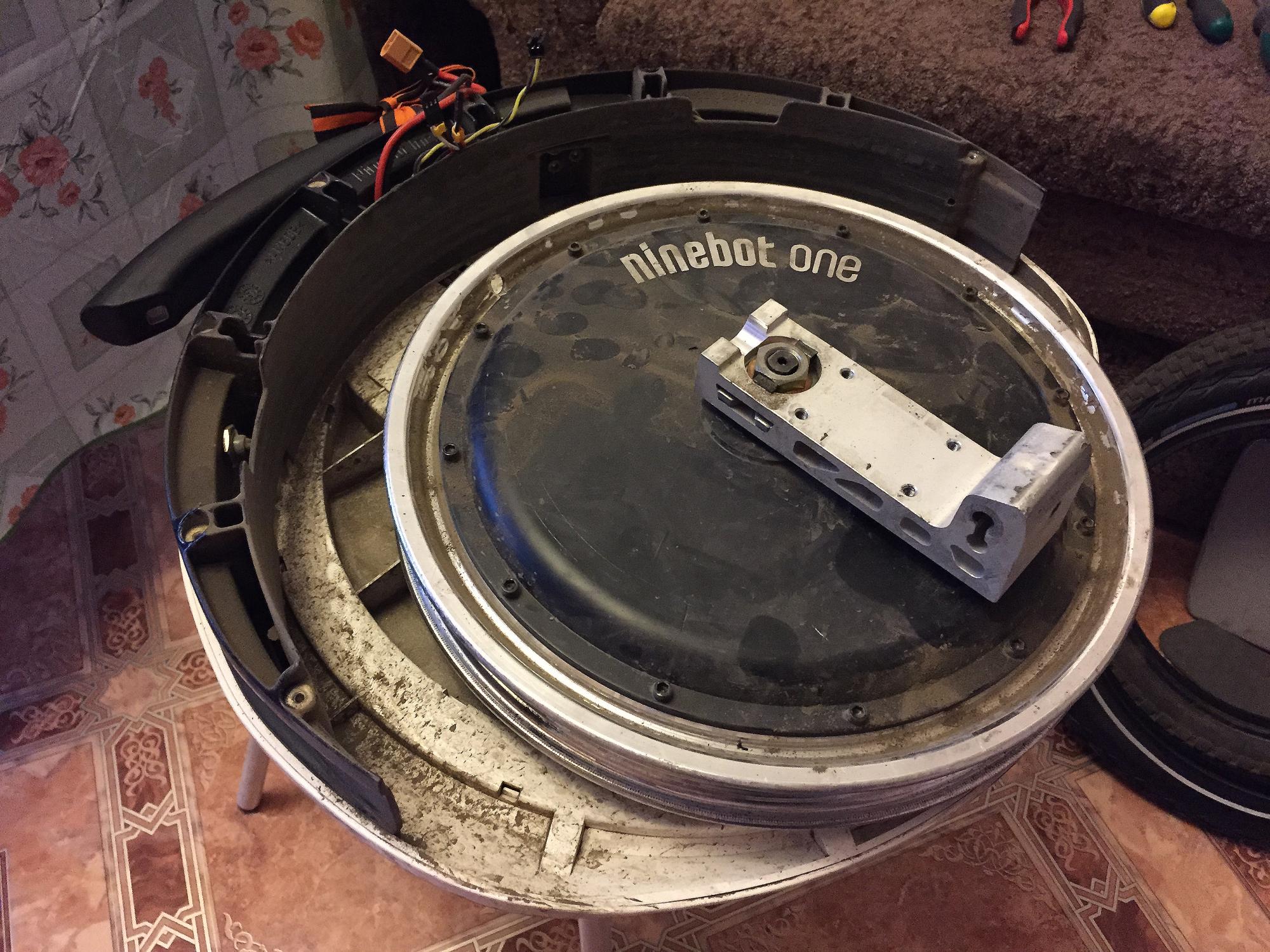

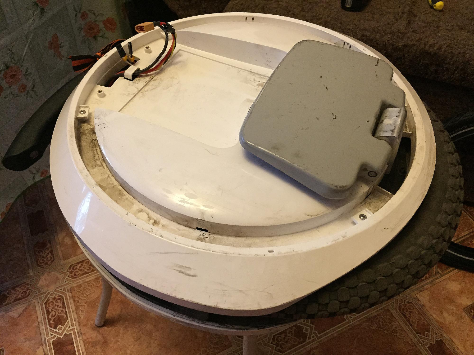

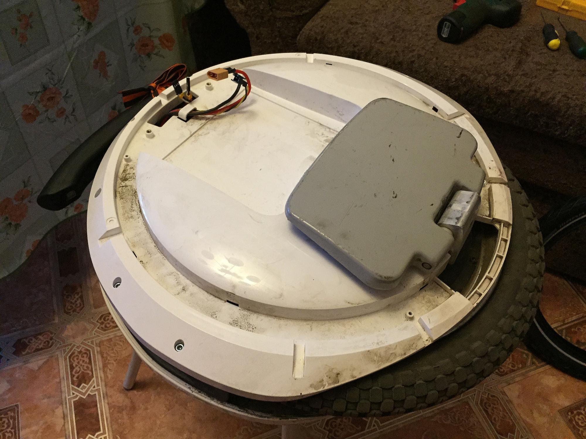

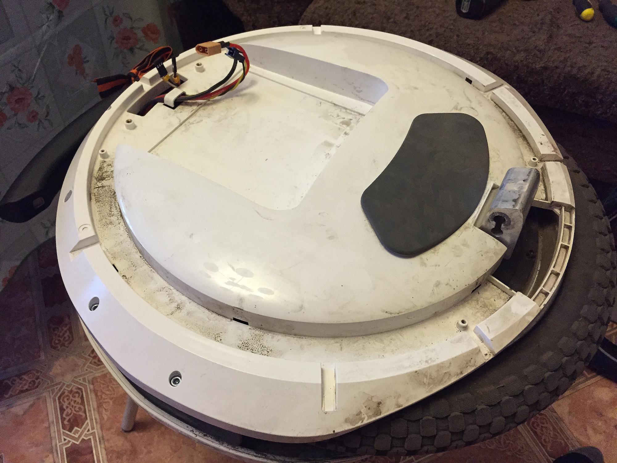

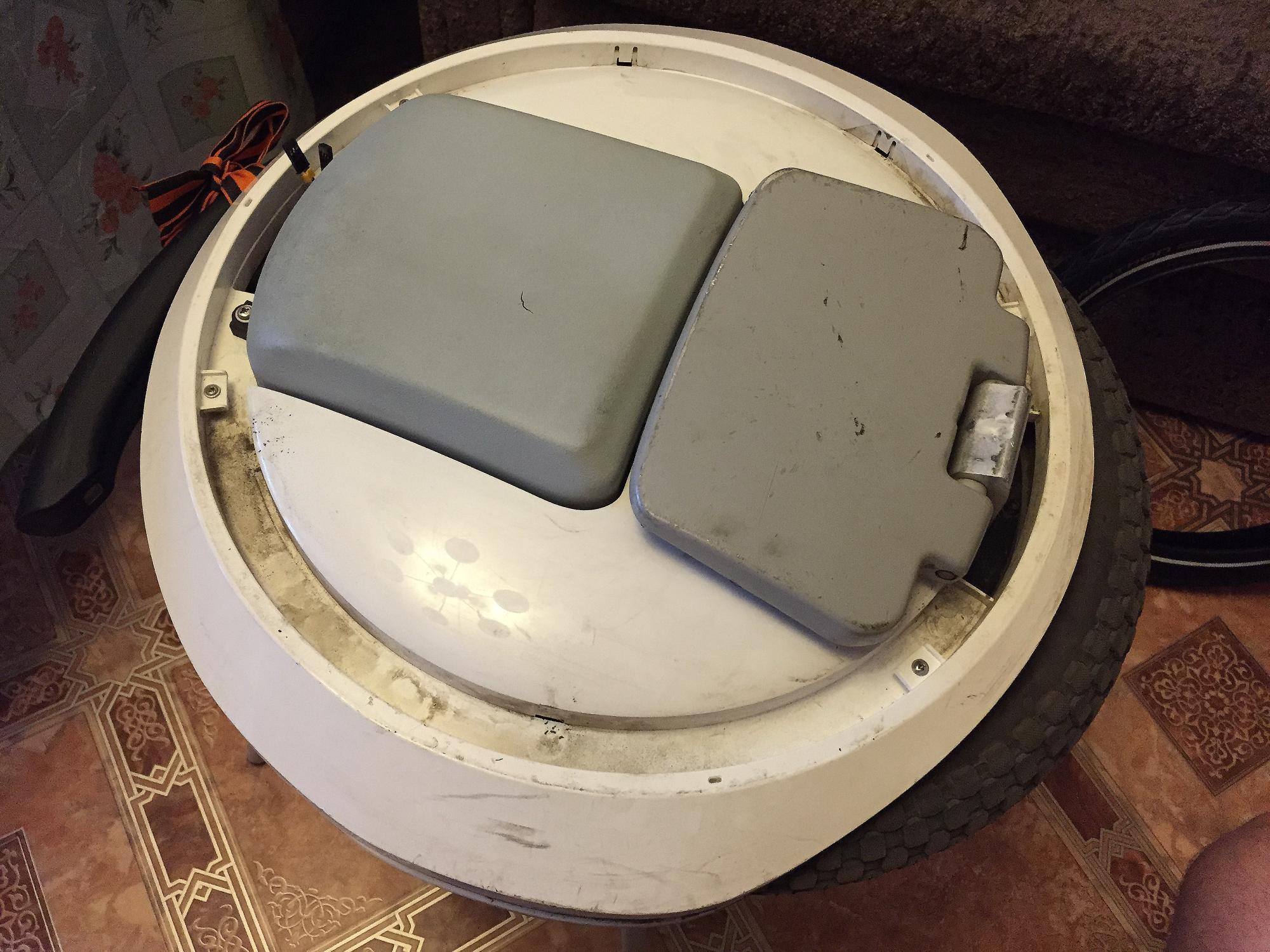

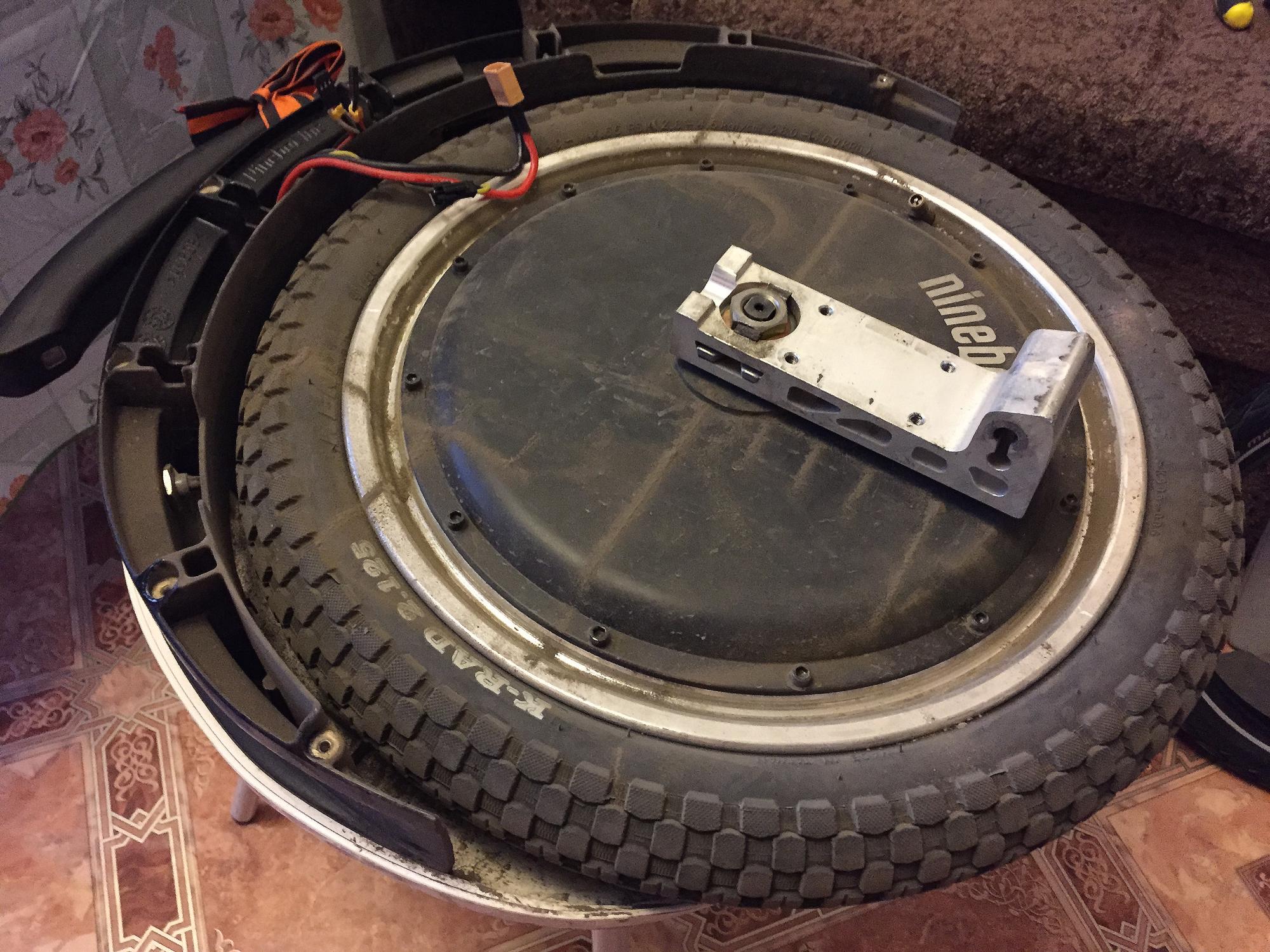

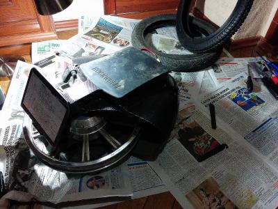

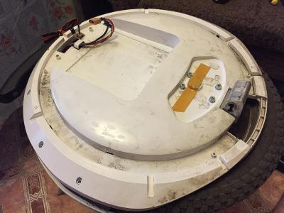

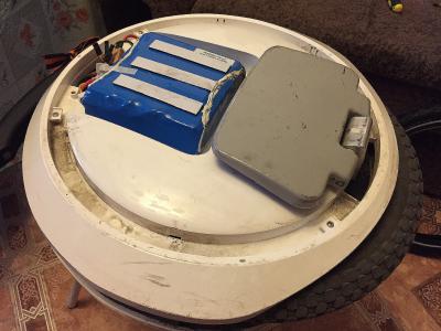

Инструкция по замене покрышки/камеры на Ninebot One
  • Подготовьте правый бок Ninebot One к препарированию
  • Снимите световое кольцо, отсоединив 2 контакта. Рекомендую использовать шлицевую отвертку
  • Снимите боковину, открутив лишь два крестовых самореза
  • Извлеките батарею, отсоединив два контакта
  • Снимите внешнее кольцо, открутив 4 крестовых самореза
  • Снимите педальку. Для этого достаточно ослабить многогранник внизу и вынуть ось
  • Отклейте резиновую накладку
  • Снимите боковину корпуса, открутив 4 болта возле педальки и 8 многогранных болтов по периметру
  • Снимите покрышку и камеру, как с велосипеда
  • Поставьте новую покрышку/камеру и соберите обратно корпус, следуя инструкции в обратном порядке

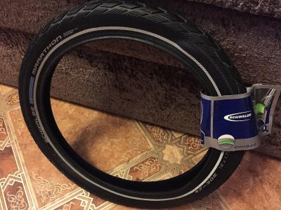

[user]NNSenan[/user], я родную покрышку много раз прокалывал. Купил антипрокольную. А так народ здесь вообще бескамерные ставит
Andrэ
Dexp-r1(03. 2015.-08.2015.)
карта electrotransport.ru
ILYA2606
[user]Andrэ[/user], я брал отсюда, правда это была последняя покрышка Schwalbe Marathon, и на сайте ее вроде бы больше нет. Но по идее должна подойти покрышка 16х1.35 для 16-дюймовых колес.
