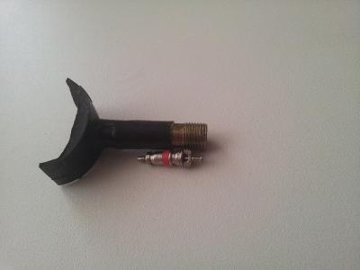

- Вот так выглядит вентиль камеры 18" от детского велосипеда рядом с золотником.
Т.е. видимо изгибать его, если кто и отважится, то очень внимательно, чтобы осталось место для золотника и не перекрыть изгибом проход воздуха, да и не вырвать вентиль из камеры. Можно в принципе попробовать поискать камеру с длинным вентилем, чтобы его проще было изогнуть, но не знаю бывают ли 14" и 16" такие, видел только 26". Ещё бывают камеры с изогнутым вентилем JS87 или же TR87 для тележек и мопедов, но у таких камер ширина больше.
Так что видимо простых получается 2 варианта:
1) купить обычную велосипедную камеру, но потом корячится с её подкачиванием;
2) покупать где то на таобао или искать на али и ждать доставки.

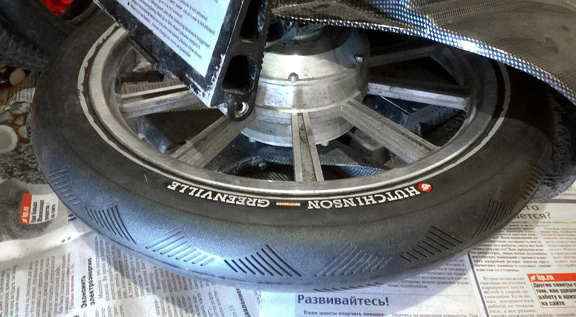

Тем временем спустя месяц после покупки новой покрышки проколол колесо. Ожидать многого от покрышки за 400 рублей не следовало, но все равно обидно. Вроде по откровенным стекляшкам не катался... Не стану ремонтировать, пока не достану нормальной твердой покрышки.

Обежал сегодня с утра все Соколя — «ласточки» не нашел. Лучшее, что, как показалось, там было — Hutchinson GREENVILLE с антипрокольным слоем. Но вот городской слик для моноколеса... Страшновато за сцепление. Впрочем, колесо тоже сугубо городское. Да и расход батарейки на слике должен быть меньше. В любом случае, эксперимент провести интересно. :)
Кстати, покрышка напоминает аналогичную с рендеров Solowheel Orbit ;) — на нем же предполагалось как-то ездить...

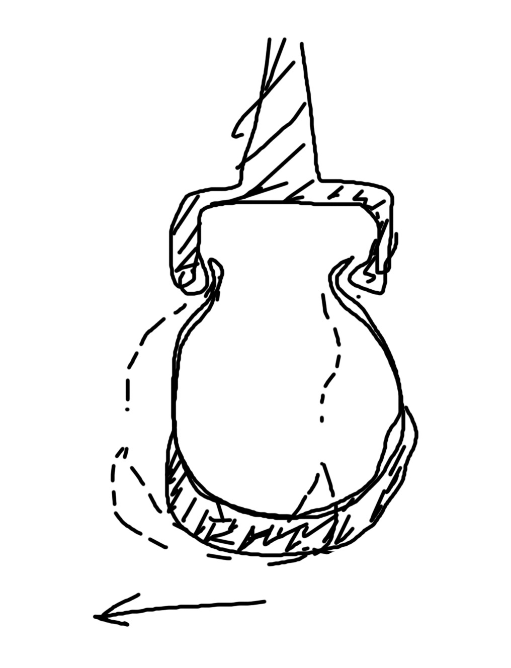

Так. Докладываю. Впечатления крайне неоднозначные. Практически не могу на ней ехать. :) У нее непрерывно возникает какой-то неконтролируемый уход в сторону. Нормально ехать можно только более-менее по прямой, и то оно виляет туда-сюда. При попытке сделать любой маневр колесо о-о-о-очень сильно затягивает в сторону поворота. Пару раз чуть не упал, хотя ехал с минимальной скоростью. Едешь как на, простите, презервативе с водой. :)
У меня только один вариант: из-за специфической конструкции (очень тонкие стенки и жесткая антипрокольная наклейка) колесо побалтывает в стороны благодаря эластичности этих самых тонких стенок. Но как тогда на них на велосипедах катаются... В общем, не могу на нем ездить, еду как в первый раз (тогда такое же ощущение было). Зимой по льду ездил — такого эффекта не было. Единственный раз испытывал нечто подобное совсем недавно, за минуты до того, как проколотое колесо окончательно спустило: эффект очень мягкого колеса. Тогда точно так же болтало (при этом я почти падал в разные стороны), а затем застучало ободом по тротуарной плитке.
Накачано сейчас колесо на 3+ атм.
