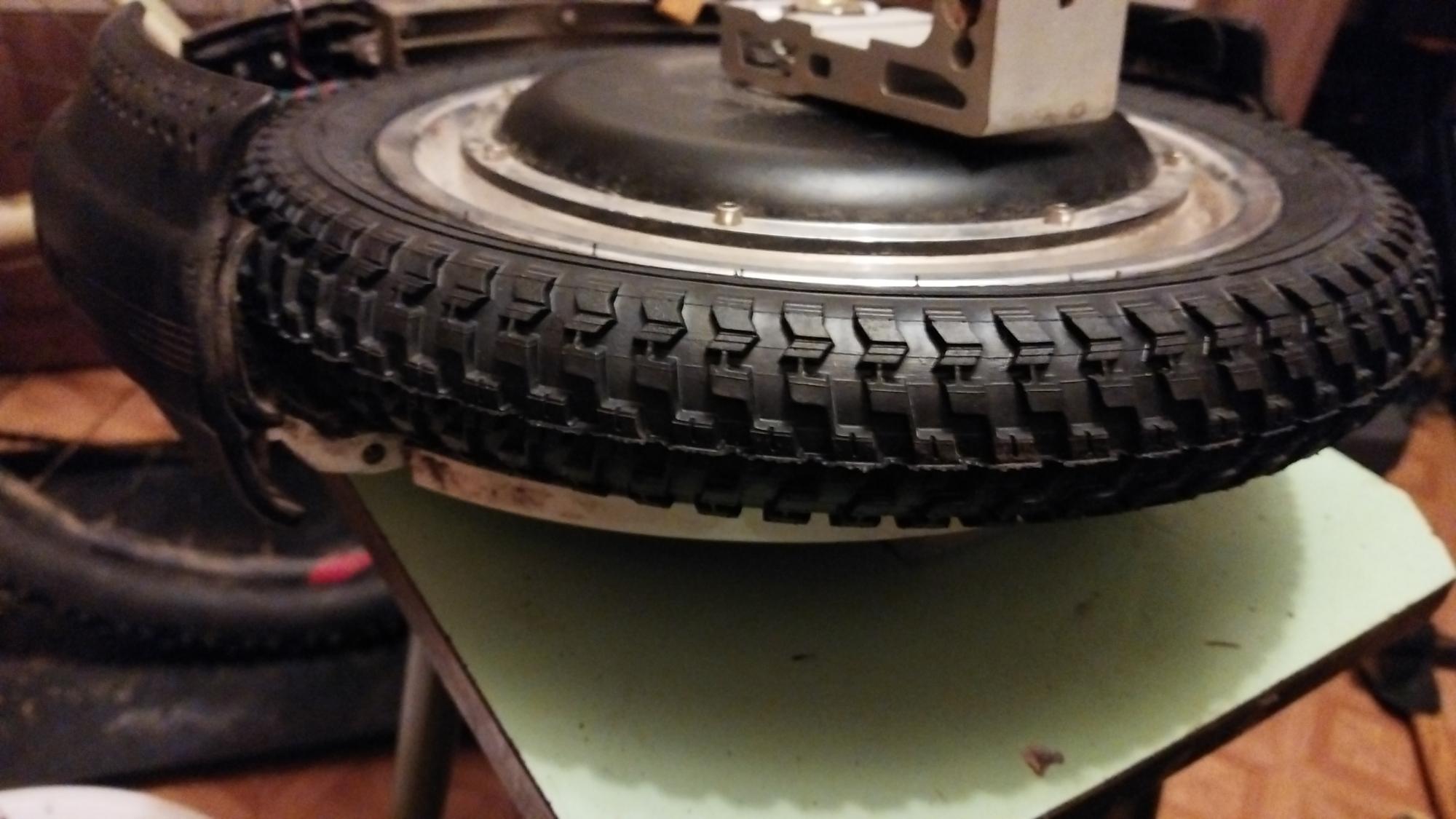

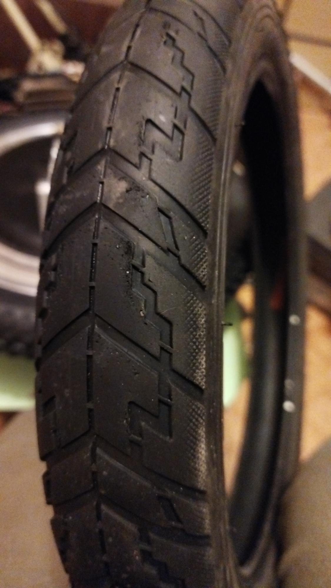

Всем привет!
Проблема с камерой/шиной на inmotion v5 14".
Некоторое время назад проколос колесо. Разбортировал, оказалось, камера спускает с 2 местах. Пробовал закелить заплатками из ремкомплекта для шин/камер велосипеда, но, видимо, клей был старый, ничего заклеить не удалось. При установке камеры обратно в конечном итоге вырвал ниппель.
Заказал новую камеру 14" с загнутым ниппелем. Проблема в том, что ниппель загнут так, что торчит в бок, то есть загнутый условно букой Г ниппель лежит не в плоскости круга (камеры), а наборот выходит из это плоскости. При сборе колеса в такой конфигурации ниппель задевал за корпус.
В итоге собрал колесо следующим образом: надел камеру не как задумано производителем, а повернул её на 180 градусов, так, что ниппель упирается в ротор колеса (часть, к которой прикручен обод), далее я руками отгибаю ниппель там, что он лежит в плоскости колеса, но при этом камера в районе ниппеля довольно сильно перекручена.
Я ездил так недели 3-4, всё было хорошо. Сегодня утром колесо оказалось сдутым в ноль. Накачал колесо очень сильно, но этого хватило на 10 минут поездки. Так как был с собой насос, то начала ещё, но, похоже, спускать стало очень сильно, что дальше ехать было невозможно.
1) Как думаете, очередной раз что-то поймал колесом и проколол, или же всё-таки камера протёрлься в месте перекрута, где я поворачивал ниппель?
2) Поможет ли установка правильной камеры, где ниппель загнут, но лежит в плоскости камеры?
3) Поможет ли дополнительно установки покрышки типа Носорог?
Понимаю, вопросы наверно уже рассматривались, но искать тяжеловато... Уже искал ранее, когда первый раз разбортировал колесо, при этом видел вариант, когда покупают любую камеру нужно размерности, а потом срезают со старой камеры ниппель с куском камеры и приклеивают на место стандартного ниппеля к старой камере.

Цитата: ride_man от 25 Авг. 2020 в 10:431) Как думаете, очередной раз что-то поймал колесом и проколол, или же всё-таки камера протёрлься в месте перекрута, где я поворачивал ниппель?
1) Может, где гвоздь впился в шину, так не видно, а при езде высовывается и прокалывает?
2) Если сосок цепляет и другой камеры нет, можно попробовать этот сосок выгнуть в нужном направлении. Прочная трубочка по внешнему диаметру и что-нибудь типа самозажимных тисков с прокладкой помогут.
Vais Tech
[user]ride_man[/user], берешь камеру с кривым ниппелем который перпендикулярный и немного распрямляешь его двумя пассатижами чтобы за корпус не цеплял
Aleksey S
Весьма вероятно. И это легко проверить - после накачки намыливаешь место вокруг соска - если будет пузыриться, значит пропускает где-то рядом с местом "перекрута".
У меня такая же ситуация - зажабил переплачивать за оригинальную камеру на V8, купил "аналог", который в норм положении повернут внутрь колеса, и который сильно прижимается к крышке, еле отгибаю. Есессно, перекрут имеет место быть. Но пока тьфу-тьфу, норм. езжу вот уже скоро как месяц.
Цитата: ride_man от 25 Авг. 2020 в 10:432) Поможет ли установка правильной камеры, где ниппель загнут, но лежит в плоскости камеры?
Однозначно поможет. У меня ваще швах был - ниппель был повернут не в плоскости, а внутрь колеса, причем так сильно, что установи я камеру наоборот, то он торчал бы наружу. Пришлось устанавливать штатно, а ниппель отогнуть, и он теперь прижимается к колесу. Но чтобы накачать, приходится отгибать его от колеса, т.е. перекручивать еще сильнее! Но ничего, пока работает... Я думаю производитель спецом делает небольшой загиб "в колесо" с тем, чтобы ниппель гарантированно прижимался к колесу и ни при каких обстоятельствах не оттопырился. Ну а перекрут в этом случае видимо не считается проблемой. И хорошая резина в принципе нормально должна его терпеть.

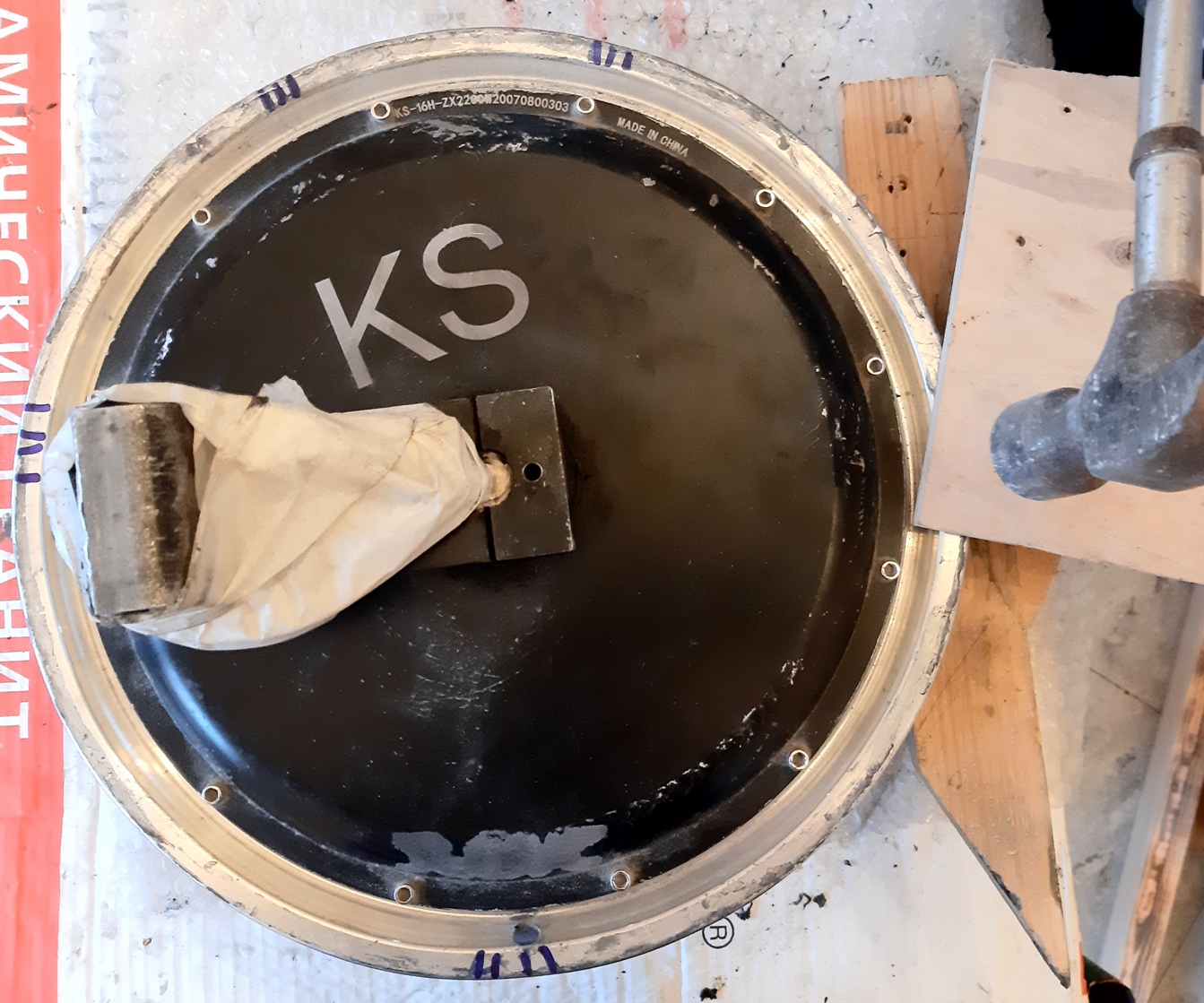

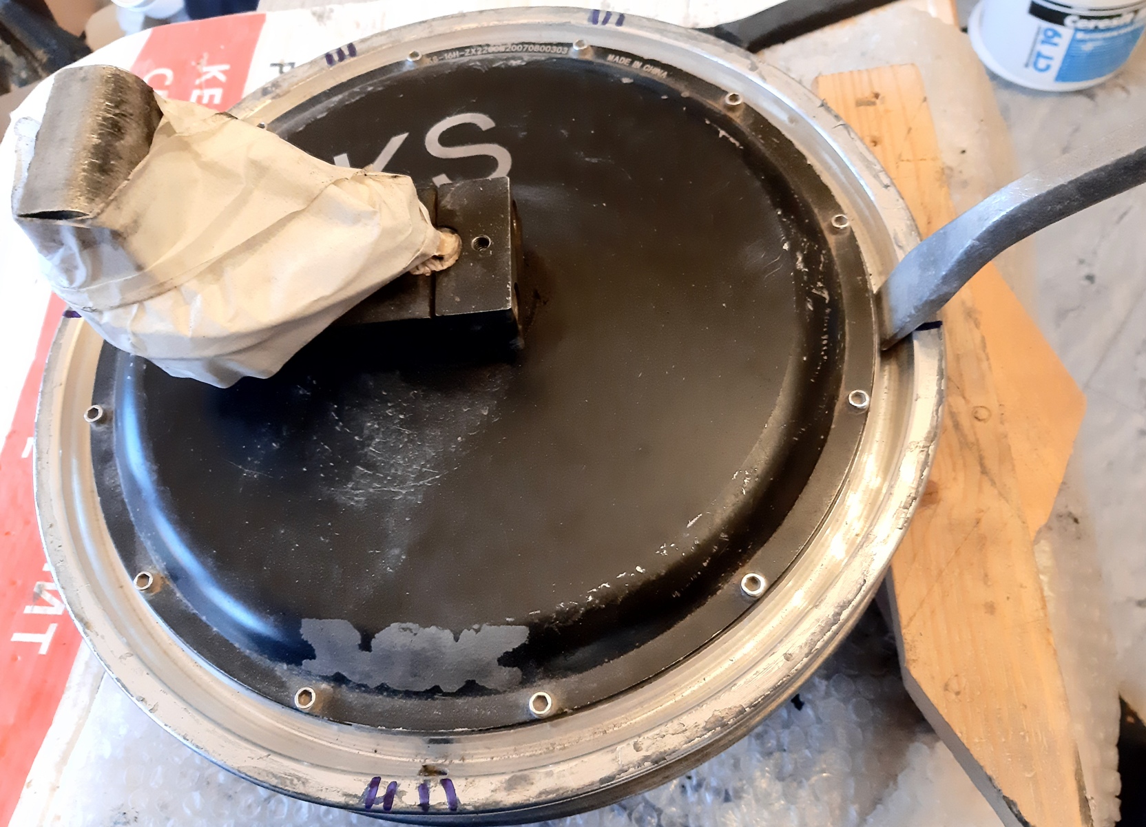

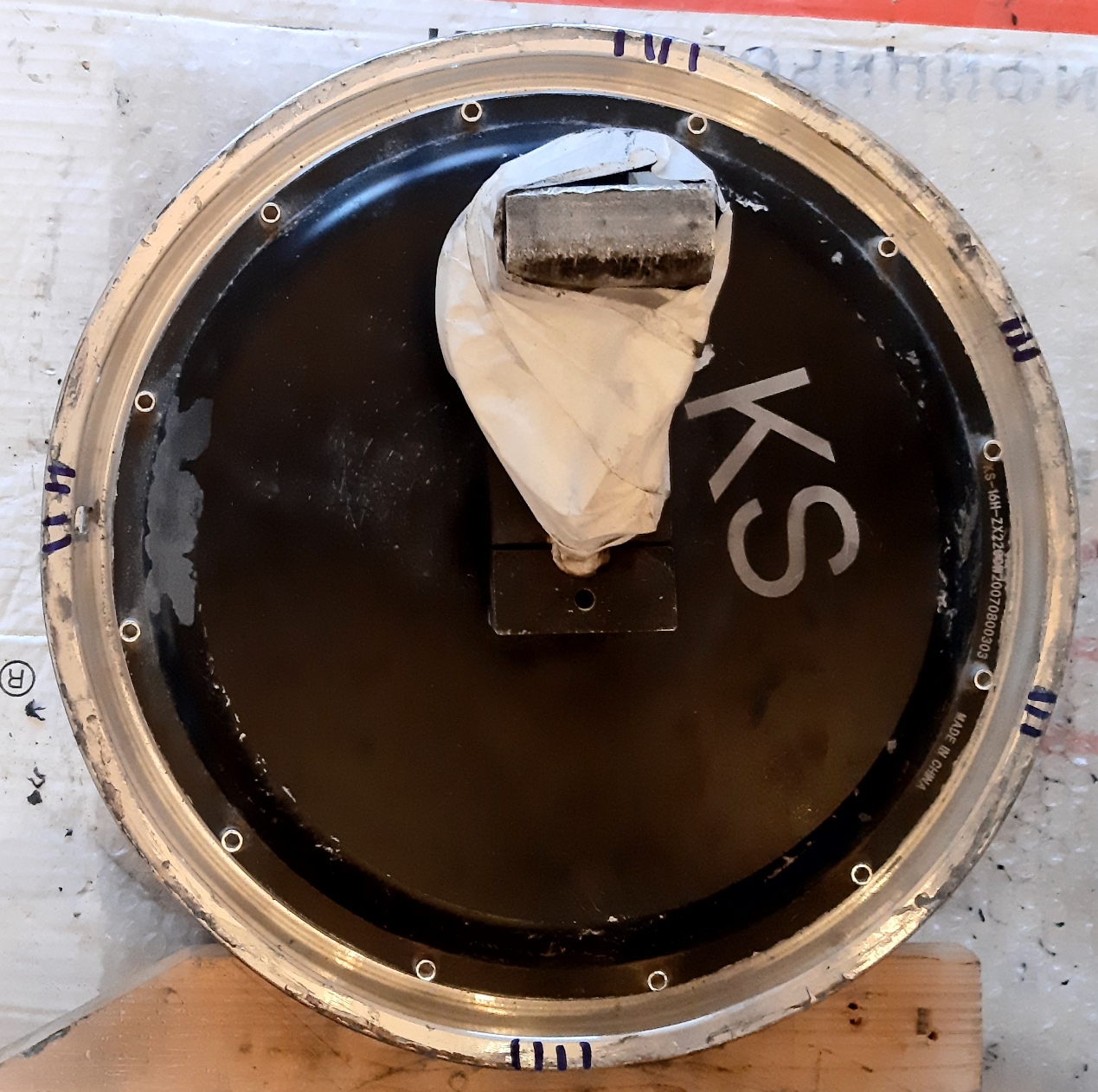

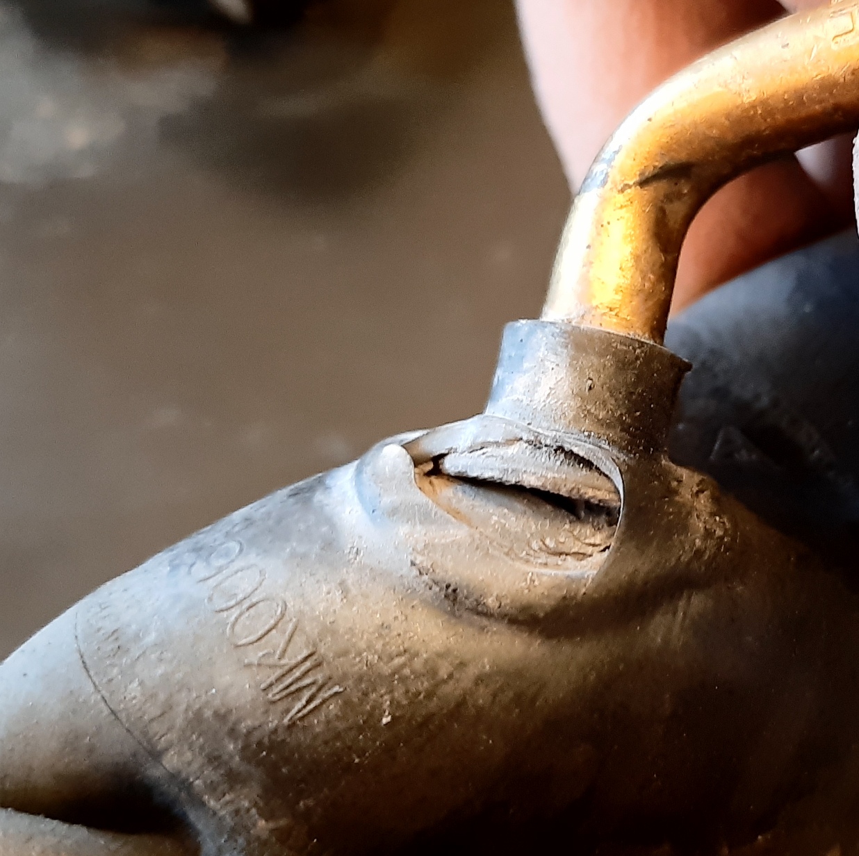

Правка диска KS 16X
Небольшая предыстория - летом катался на родной 16х3" покрышке со стандартной двушкой давления (вешу 80кг) и привык к некоторым вольностям в виде скоростного пролета по трамвайным рельсам и спрыгов с бордюров 10-12см. К зиме поставил злую покрыху 16х2,5", давление в ней приспустил до чуть выше единички. А вот дурные привычки остались, хотя надо было переходить на пенсостайл по сезону.
За две недели два раза пробивал камеру - первый раз был "змеиный укус" на рельсах, второй раз даже не знаю где окончательно добил - заметил, что клей на покрышке пошел соплями и сосок камеры чуть провалился внутрь и перекосился. Провернуло покрышку, но давление чуток было, монтировать лень. Поездил еще пару дней, пока не дошел до полного нуля. За это время несколько раз пробивал диск на рельсах, в конце концов ездить стало невозможно. Сильная вибрация при езде - прям тыг-дык, тыг-дык, будто на коне скачешь. Несколько дней откладывал близкое знакомство с сабжем, но сегодня руки наконец дошли.
При провороте покрыхи традиционно отрывает сосок камеры
Ремонту такая камера не подлежит, новые камеры у меня не залеживаются ;-D

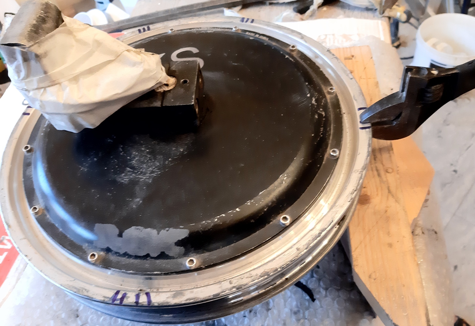

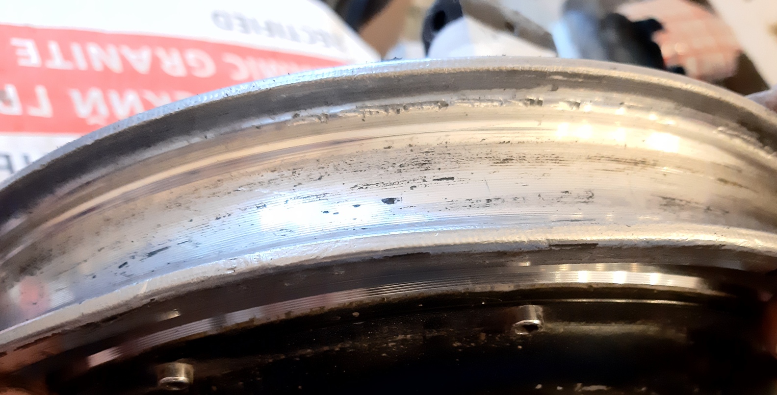

Диск разбортировал, маркером отмечены вмятины для рихтовки (здесь пять, плюс три на обратной стороне). Где почти норм (в пределах 1мм), за вмятину не считаем  :-D
Спрашивал советов в профильном чате в телеге - дали такие рекомендации (один способ на выбор):
1) отогнуть широкой стамеской, отталкиваясь от мотора, как рычагом;
2) выправить тисками;
3) отстучать молотком через деревяшку, не разбирая шину, с давлением 1.5 бар
Результаты:
1) гнутье стамеской (монтажка вместо нее) мне оч. не понравилось - упираешься в канавку диска, а под ней - магниты. Край диска гнется так себе, зато есть риск деформировать и выдавить магнит внутрь мотора. Отказался от этой затеи
2) тисками небогат, поэтому взял разводной ключ и подгибал край обода. Результат есть, гнется неплохо. Но неровно и закусывает обод изнутри, остаются ссадины на алюминии, пришлось полировать. Плохенький вариант, но рабочий
3) молотком через деревяшку - лучше всего. Без разбортовки - это полная ерунда, т.к. надо подкладывать с обратной стороны, а с накачанной и неснятой покрышкой только пружинит. Есть нюанс - с обратной стороны подкладываем мягкую деревяшку (обычную сосновую доску), чтобы колесо лежало ровно в горизонт. При ударах так не мнется противоположный край. С лицевой стороны деревяшка нужна потоньше, поровнее и пожестче - пригодился кусок березовой фанеры 10мм. Боек молотка - гладкий и закругленный. После нескольких попыток наловчился с силой и местом удара, так что за пару попаданий вмятина выправлялась. Самый годный способ
Назад пока не собирал, продолжение наверное будет
paver
Цитата: Shumadan от 06 Дек. 2021 в 18:44взял разводной ключ и подгибал край обода. Результат есть, гнется неплохо. Но неровно и закусывает обод изнутри, остаются ссадины на алюминии, пришлось полировать. Так себе вариант
Можно ж соорудить губки из деревянных брусочков нужной ширины

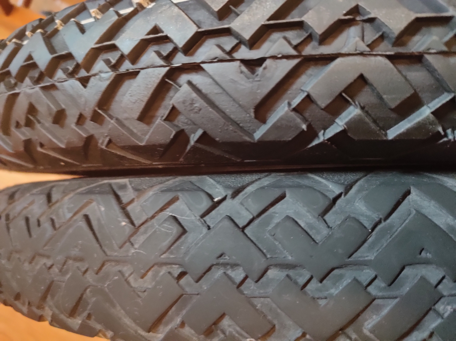

Цитата: uncle sergio от 21 Нояб. 2021 в 14:58Собсно ничего в размере 14", кроме велосипедного и нет. Что ещё можно для зимы попробовать, я бы без центральной сплошной дорожки потестил бы.
Ну что, взял вело. Достаточно дубовая WD.
Общупал снятую duro cross ranger. Такая же, ничего там мотоциклетного не прощупывается. Интересно, что не указана нагрузка в маркировке(это я еще раньше заметил). Ну да ладно, все равно больше вариантов нет.
Снятая ...конечно, на такой зиму попробовать так себе идея :pardon:
Будем посмотреть, сколько проживет.
