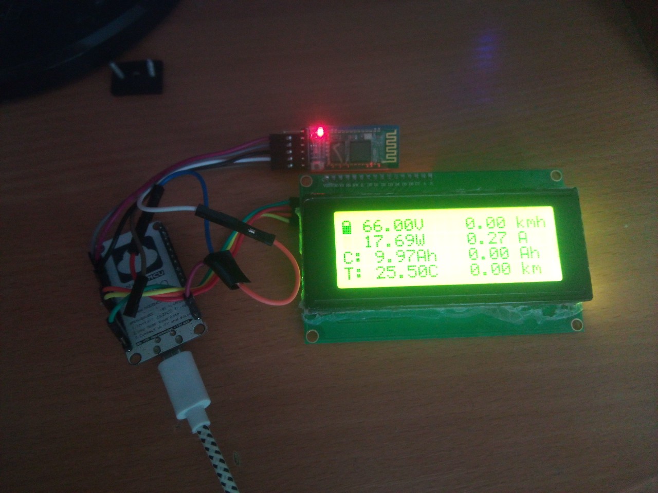

Первая версия handmade монитора для контроллера, пока без корпуса и надёжного монтажа B-)
Если [user]VVK[/user] даст разрешение - выложу исходный код прошивки.

[user]Neuronix[/user], было бы классно двухмоторный с дисплеем юзать)
Конечно выкладывайте. Могу в первом сообщении ссылку разместить.
https://github.com/MrNeuronix/VectorMonitor/blob/master/VectorMonitor.ino (прошивка для arduino подобных девайсов)
Подразумевается связка arduino (или esp8266 как в моем случае, или что то еще подобное) + блютуз адаптер HC-05 (или любой другой, который может работать в роли мастера, т.е. инициировать соединение) + LCD 20x4 экранчик с I2C платой (которая позволяет подключить этот экран с помощью RX-TX вместо ~40 проводов)
HC-05 нужно предварительно настроить на соединение с вашим контроллером вручную. Как это сделать - есть статьи в инете, гуглится легко. Если не получится - можно написать мне, подскажу.
В самой прошивке нужно указать RX-TX GPIO куда подключите HC-05 и SDA, SCL куда подключите LCD, указать скорость по которой общается HC-05 (по умолчанию у него она должна быть 38400, но у меня была 9600). Плюс надо указать емкость своей батарейки в Ah. После этого залить прошивку в свой девайс. Если все правильно соединено, то начнут показываться данные с контроллера.
Модель корпуса для 3D печати, с креплением на руль - https://www.tinkercad.com/things/jmvlPzQkpfk
