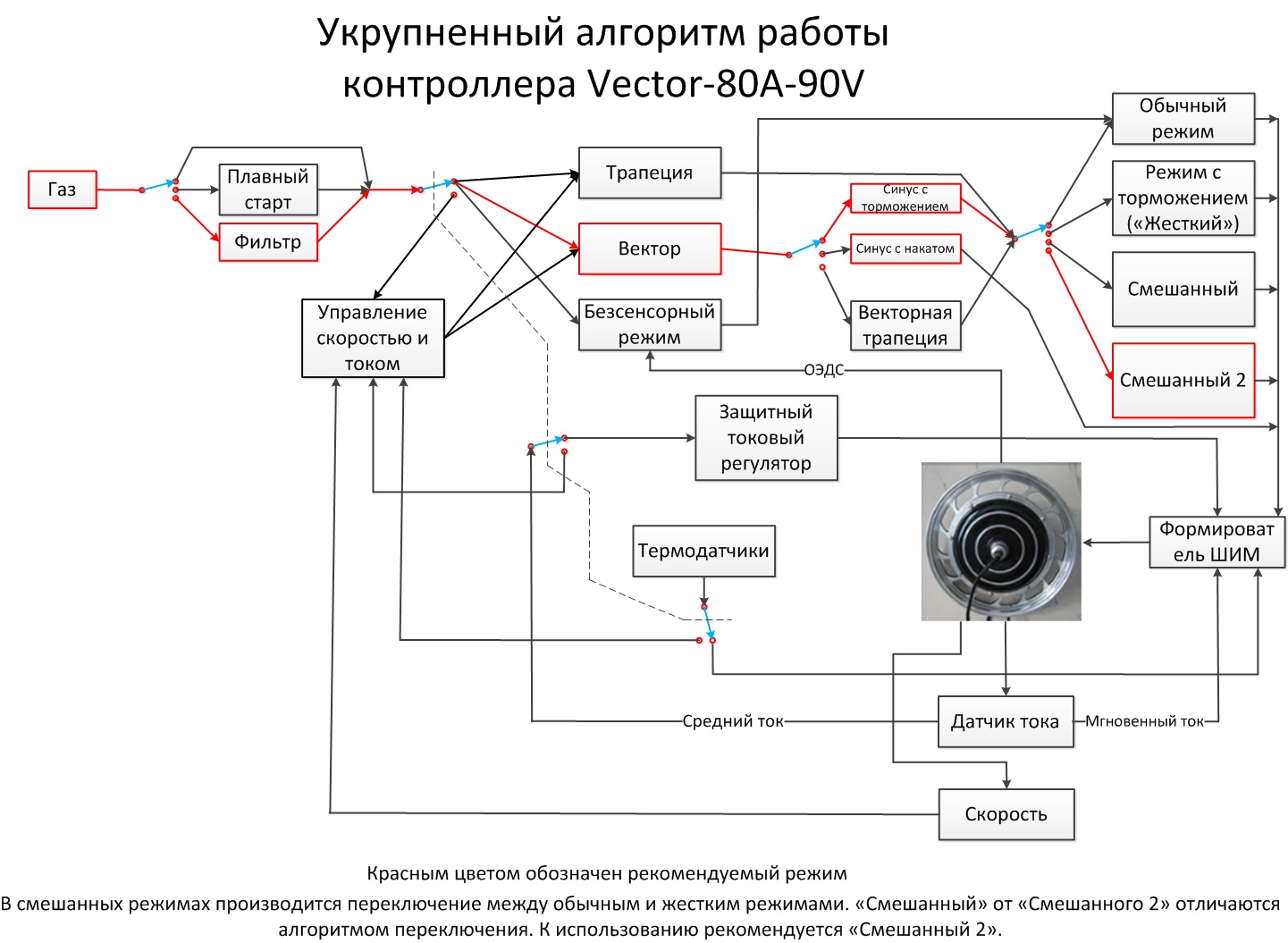

Цитата: daniil223 от 03 Сен. 2018 в 15:34
[user]VVK[/user], приветствую, хотел бы собрать контроллер, но столкнулся с некоторыми вопросами. Тему кратко изучил, если что-то, что я спрашиваю уже есть в теме, напишите, я заново прочту ее.
1. Как в схеме реализована рекуперация? Смотрел схему вашего контроллера на 2 МК, там не нашел в схеме элементы, отвечающие за рекуперацию. Или ток идет по диодам в силовых ключах?
Торможение двигателя с рекуперацией - программная функция, поэтому в схеме отдельных элементов для нее нет.
2. Как у вас реализована трапеция? Какую часть ширины фазы у вас составляет наклонная часть (нарастающая и падающая)? Как контроллер ее расчитывает.
При трапеции контроллер подает ШИМ только на две фазы в соответствии с данными с датчиков холла. Третья отключена, и на ней присутствует напряжение ОЭДС, которое придает всему сигналу форму трапеции.
3. Как реализовано ограничение по току? Допустим у нас во время периода шим условно с заполнением 50% ток становится 30А, при ограничении в 20А, как контроллер решает на сколько надо понизить скважность? Если он допустим опустит коэфф. заполнения до 30%, то ток может упасть до 15А, он опять повысит заполнение, ток опять превысит. Как определить на сколько надо понижать заполнение?
Используется ПИ-регулятор.
3. Как ревлизован угол опережения? Он работает на холлах? Я предполагаю, что он определяет по напряжению на незадействованном выходе обмотки (нулевой точки), я прав?
Работает только по холлам. Зная период переключения холлов, можно сдвигать их данные вперед или назад на заданное время.
4. Читал тему по контроллеру на 2 мк, немного не понял по поводу синуса, что вы подразумеваете под синусом? Какие вообще плюсы у синуса, только шумность?
Извиняюсь, если вопросы ужн где-то были, я не нашел.
Под синусом подразумевается синусоидальный ток в фазах. Диаграмму тока можно увидеть внизу этого сообщения. У синуса под нагрузкой немного КПД выше (на несколько процентов).

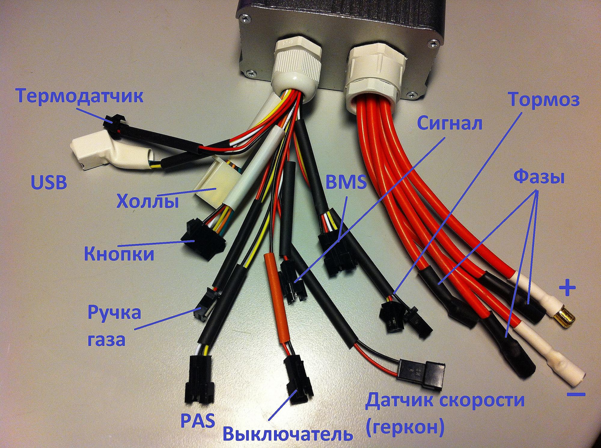

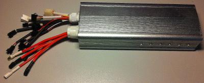

Характеристики контроллера:
- Напряжение питания 20 - 90В
- Максимальный продолжительный ток ~ 80А. Этот параметр будет уточняться в процессе опытной эксплуатации.
- Сигнал на двигатель: трапеция или синус.
- Управление мощностью (ШИМ'ом) или скоростью и током ("скоростью" означает, что с ручки газа задается скорость, которую поддерживает регулятор контроллера). Все режимы работы укрупненно представлены на диаграмме ниже:
Детальное описание этой диаграммы можно посмотреть в инструкции, п.5.3
- Два уровня защиты от случайного включения двигателя при неправильной работе ручки газа:
       a) При включении контроллера проверяется уровень, поступающий с ручки газа. Если он не нулевой, то контроллер считает это критической ошибкой и мощность на двигатель не подает.
       б) Защита от обрыва минусового провода ручки газа. Обрыв этого провода может привести к тому, что на вход контроллера поступит сигнал о максимальной мощности. И соответственно двигатель начнет вращаться с максимальной скоростью. Чтобы этого не произошло, контроллер постоянно отслеживает подключение минусового провода. Если провод оборвался, это считается критической ошибкой, при которой мощность на двигатель не подается. ( Обрыв плюсового или сигнального провода не является опасным, т.к. в этом случае на вход контроллера будет идти нулевой сигнал ).
- Возможность подключения до 4-х кнопок. Т.к. обычно больше трех кнопок на руль ставить не удобно, а функций, которые бы эти кнопки выполняли, больше, то каждой кнопке можно программно назначать свою функцию. Это выполняется как с ПК, так и с телефона, что позволяет достаточно оперативно менять назначение кнопок.
- Поддержка 3-х позиционного переключателя режимов.
- Настройка контроллера производится с ПК или андроид-телефона  через BlueTooth. С ПК имеется доступ ко всем настройкам, с телефона к основным.
- Встроенные счетчики скорости, пробега, дистанции с момента сброса, расхода. Индикация тока и напряжения.
- Термоконтроль: до четырех термодатчиков, три из которых находятся внутри контроллера, а один выведен для пользователя наружу. Сейчас в прошивку заложены два типа датчиков: KTY81/210 и KTY83/110. Другие будут добавляться по мере необходимости.
- Реверс
- Круиз-контроль
- Слаботочный выключатель.
- Регулируемое торможение рекуперацией. Работает во всем диапазоне скоростей. Для примера, в конце этого видео торможу только рекуперацией:
- Возможность ограничения токов:
       a) Мгновенного.
       b) Среднего батарейно.
       с) Среднего фазного.
- Двухуровневая настраиваемая сигнализация.
- Защита от КЗ фаз. (порог зависит от установленного датчика тока).
- До 3-х пользовательских режимов работы. Каждый режим можно заранее запрограммировать с ПК, а затем переключать в движении. Переключать их можно 3-х позиционным переключателем, кнопкой без фиксации (по кольцу), кнопкой с фиксацией (в этом случае будет доступно только два режима).
- Возможность подключения двух светодиодных сигналов поворота на 12В.
- Безсенсорный режим. Является аварийным режимом на случай выхода датчиков Холла в МК из строя.
Работает в диапазоне скоростей (примерно) от 5-7 до 45 - 50 км/ч.
Управление в этом режиме только трапецией, торможение двигателем не работает.
При запуске нужно на педалях разогнаться до скорости > 5км/ч и после звукового сигнала нажать ручку газа.
- Возможность подключения аналоговой ручки тормоза.
- Поддержка помощи педалированию PAS (в разработке).
- Поддержка внешнего датчика скорости (в разработке)
- Смена ПО через USB. Со временем ПО будет меняться через BlueTooth.
- Размеры 250х95х55
Цена 15 тыс.

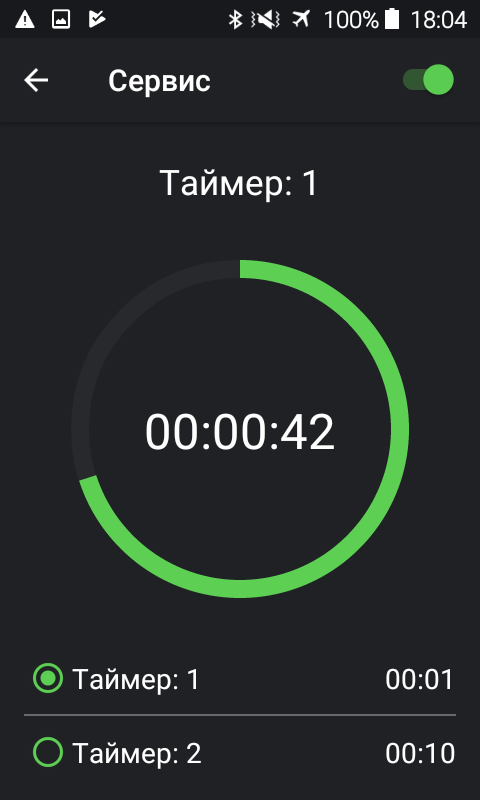

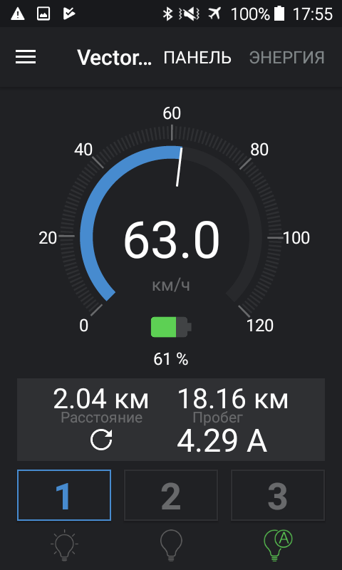

Программа для контроллера под андроид. (Версия от 11.01.2019)
Функций не много, но пользоваться уже можно. Со временем добавлю ещё.
Для установки нужно скопировать apk-файл на телефон и затем любым диспетчером файлов запустить. После установки он появится на экране под названием Vector-M.
Для установки связи нужно сначала создать пару с телефоном.
Общее меню можно вызвать, проведя пальцем по экрану слева направо или нажав на значок меню слева вверху экрана:
Связь с контроллером устанавливается через пункт "Подключить BT2"

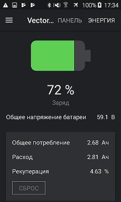

Главное окно:
Будет еще альбомная ориентация, сейчас она еще не готова.
Показывает скорость, заряд батареи в % (считается по напряжению), пройденное расстояние после сброса, общий пробег. Кнопки 1,2,3 позволяют переключать режим. Кнопки внизу экрана (с лампочками) определяют режим работы переднего света: всегда включен, всегда выключен и авто (по датчику освещенности, доступен только в последних версиях контроллеров).

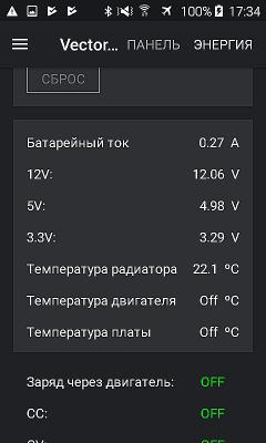

Если смахнуть главное окно влево, то появится окно "Энергия" (прокручивается вверх/вниз):
На нем можно увидеть напряжение батареи, расход, %рекуперации, батарейный ток, внутренние напряжения контроллера (12В, 5В, 3.3В), температуры радиатора контроллера, его платы (зависит от комплектации), двигателя.
Внизу можно видеть этапы заряда батареи через двигатель (cc/cv). Кнопкой запускается заряд. В последних ревизиях контроллера заряд начинается без дополнительной кнопки, просто включением БП.

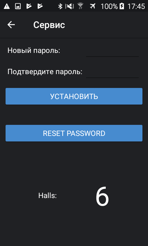

Также программа позволяет задать или сбросить пароль на изменение настроек. Окошко вызывается через меню "Сервис->Изменить пароль":
В меню "Сервис" активны только пункты "Изменить пароль" и "Таймер". Пункт "Моноцикл" тоже пока не активен.
Таймер:
