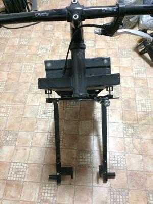

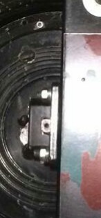

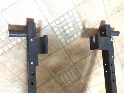

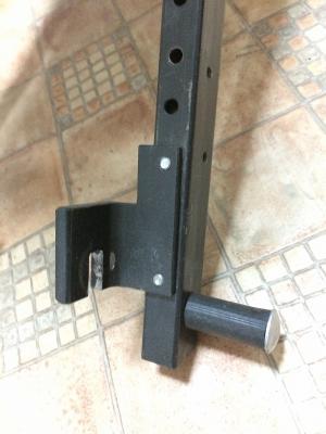

Скажите почему у вас ось мотор-колеса не прикручена просто гайками к боковой профильной трубе, а прикручена сбоку трубы каким-то кронштейном? Расскажите подробней об этом узле.

Думаю, потому что труба слишком толстая и при затягивании гайки проминается (это не я раму делал). Поэтому дополнительные кронштейны сделаны. На выходных могу фото рамы накидать.

Вот предыдущая моя рама:
Кронштейны для колеса:

Крепление почти как у Kingsong-ов. Там наверное просто резьбы нет?
